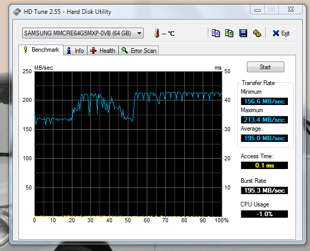

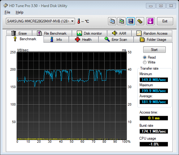

Hmm sollte deine 128er nicht schneller sein?

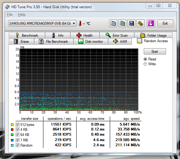

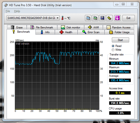

Edit. Hab mir mal dieses HD Tune Pro geladen. Ist ein Zweiter Durchlauf. System mit Acronis wiederhergestellt, ist nicht frisch aufgesetzt. Dachte die 128GB Version ist noch schneller.
