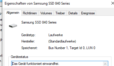

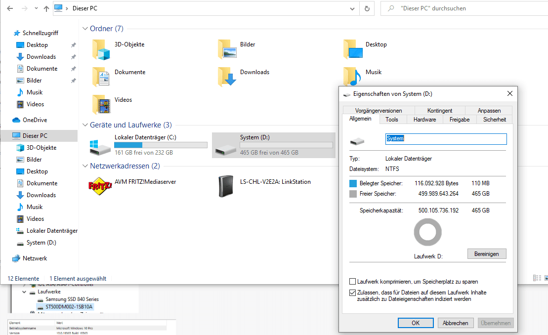

Das kann man dir nicht sagen, wenn man nicht weiß, was bei dir die Platten sind und was bei dir Partitionen sind.
Das was du da zeigst, könnte eine 250GB SSD und eine 500GB SSD sein. Es könnte aber auch eine einzige 1TB-SSD sein, bei der rund 200GB für anderes weggehen oder ungenutzt sind.
Wenn es 250+500GB sind und du das unbedingt weiterverwenden willst, würde ich das Linux selbst auf die 250GB packen und die 500GB für Daten verwenden.
Wenn es nur eine SSD ist, würde ich da gar nicht großartig rumpartitioneren, sondern alles auf einfach 1TB packen.
Wenn die 500GB sogar noch eine HDD sein sollten, würde ich die wegwerfen und mir für 100€ eine 1TB SSD holen. Dann auch gleich die 250GB SSD entsorgen oder das OS auf die 250GB und die 1TB für Daten.

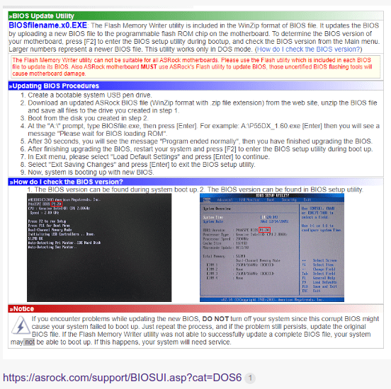

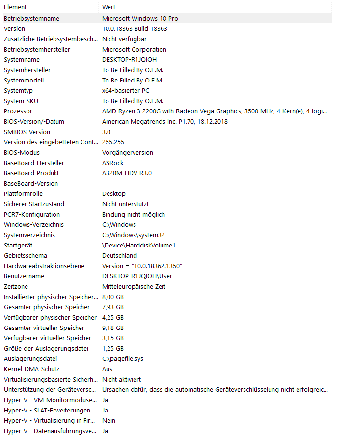

Darüber hinaus - ich denk ich muss das Bios neu Flashen - da stellt sich die Frage wann ich das mach - vor der Linux-Install oder danach
Hab das einmal gemacht - man muss hier glaub ich etwas aufpassen - Kritisch ist - wenn man im Prozess abbricht...
Also - ich denk dass ich ggf. die SSD - ja die könnt ich austauschen. Aber wenn da das Betriebsystem drauf kommt -dann wär das ne gute Sache.
Auf die HDD - da würd ich die Daten vorsehen.
Ich kann noch einen gescheiten Überblick auf die Laufwerke herstellen - mit ner Knoppix oder Gparted - dann sieht man mehr.
Die wichtige Frage ist - wann ich den Bios-Flash mach. Vllt. erst nach der Installation des Linux.

ich liefere euch später noch einen Überblick auf die Laufwerke

ps. was ich auf alle Fälle noch machen muss, das ist das Flashen des Bios. Die Aufgabe hab ich noch. Hoffe es geht gut.
