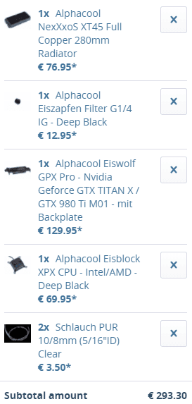

Hi Leute, ich wollte mir von euch ein WaKü-System absegnen lassen und bin auf eure Verbesserungs-Vorschläge und auch Kritik sehr gespannt. Ich hatte schon mal einen Thread eröffnet, wo mir vorschwebte, mit einem 120er Single-Radiator in meinen bisherigen Gehäuse ALLES zu kühlen: 120er AiO für Titan X und i7-6700k?
Eure Kritik kam bei mir an und ich habe noch einmal darüber nachgedacht und mein Konzept überarbeitet.
Vorab: Aus Platzgründen krieg ich in meinem Arbeitszimmer auf meinem Schreibtisch ausschließlich ein ITX-System unter. Ich kann KEINEN Tower links oder rechts daneben stellen und vor dem Schreibtisch links an der Wand (neben meinem Sitzplatz) steht auch schon ein gewöhnlicher Ventilator. Eine externe WaKü rechts von meinem Sitzplatz in der Raum-Mitte ist keine Option, außer ich will ständig dagegen laufen und diese umkippen lassen. (Nein, will ich nicht…) Einen externen Radiator möchte ich aus optischen Gründen auch ungern an die Wand nageln. Und nein, ein Mauerdurchbruch geht auch nicht, weil ich dann im Badezimmer direkt über der Badewanne wäre. Die WaKü sollte auf möglichst kleinen Raum möglichst viel leisten, absolute Temperatur-Rekorde will ich damit nicht brechen. Mir ist nur wichtig, dass der Rechner unter 3D-Last nicht mehr so abartig laut wird. Der Referenz-Radiallüfter auf der GraKa ist nämlich echt nicht gerade ein Leisetreter.
Also, bisher habe ein Fractal Design 304. Das würde ich austauschen gegen ein Fractal Design Core 500. Ist praktisch das gleiche Gehäuse in grün, mit dem Unterschied, dass man hier maximal einen 280er Radiator verbaut kriegt. Dieser sollte eigentlich ausreichen, um einen Intel Core i7-6700k und eine 12GB Geforce GTX Titan X (Maxwell) in Zaum zu halten. Zumindest, wenn ich den etwas dicker nehme. Mir schwebt da ein Radiator mit 45mm Dicke vor. 60mm wären zwar wohl auch noch drin, aber das wird mir mit den Kabeln und Schläuchen zu knapp. Da ich bei dem dicken 45er Radiator eigentlich keinen Platz mehr für eine Pumpe und einen AGB habe, bin ich auf die Idee gekommen, einen Grafikkarten-Kühler mit integrierter Pumpe zu nehmen. Und zwar den Alphacool GPX Pro, wo ich bei einen späteren Wechsel dann eigentlich nur die Grundplatte austauschen müsste. Es gibt zwar auch einen Alphacool CPU-Kühler mit integrierter Pumpe und AGB, allerdings wäre der ziemlich hoch und könnte womöglich dickeren Radiatoren im Weg stehen. Den AGB, so hab ich mir überlegt, lass ich soweit komplett weg, da das Gehäuse auch nicht noch tiefer werden kann. Der Platz auf meinem Schreibtisch ist vorne nämlich durch einen fest montierten Mikrofon-Arm begrenzt. Stattdessen will ich die WaKü über den Radiator befüllen, der hat an der Vorkammer insgesamt 6x Stopfen. Eine entsprechende Flasche zum befüllen hab ich sogar noch.
Als weiteren Shit würde ich dann noch wegen der Kühlleistung den Alphacool XPX und einen Filter von denen verbauen, zumal ich dann auch alles von einer Marke und damit optisch einheitlich habe. Und nicht einen Kühler in Kupfer, den nächsten in schwarz und was weiß ich nicht alles. Als Kühlmittel schwebt mir pures destilliertes Wasser vor. Zusätze haben mir früher bisher IMMER die Schläuche mit der Zeit verfärbt und teils auch milchig werden lassen. Mit Kupfer-Kühlern und destillierten Wasser hatte ich irgendwie die wenigsten Probleme damals.
Also, TOP oder FLOP?
PS: Der 280er (392cm²) ist von der Grundfläche nur ca. 10% kleiner als ein 360er (432cm²). Und ach ja, mir wurde ja auch das NCase M1 mal empfohlen. Da passt aber nur ein 240er Radi mit lächerlichen 288cm² Grundfläche rein, das ist schon dramatisch weniger. Und das auch nur als Slim-Version (noch weniger Kühlfläche). Nachdem alle so auf mehr Kühlfläche bestanden haben, scheidet solch ein Gehäuse direkt für mich aus. Ich will ITX, ich will Kühlfläche, ich will alles passend und integriert!
Ja, der 280er reicht.
Die DC-LT im Eiswolf (generell) ist nicht zu empfehlen. mMn laut und schwach. Von der Haltbarkeit habe ich mir kein Bild gemacht, da ich die Pumpe nach einer Stunde Entlüften, nervigem Fiepen und Vibrationen rausgeworfen habe.
Im übrigen fehlt ein AGB. Ohne den wirst du das System kaum bis gar nicht Befüllt und Entlüftet bekommen.
Passt in das Case keine DDC310 mit Aqualis Micro rein?
Der PUR Schlauch ist zu gebrauchen, aber nur mit Push-In Anschlüssen. Nimm lieber Tygon Norprene!

Btw. Ist deine CPU bereits geköpft und undervoltet? Deine GPU lässt sich auch gut untervolten mit MSI Afterburner um die Abwärme zu reduzieren, so werden die Komponten noch leichter gehühlt.
P.S. bitte kein Alphacool GPX Pro nehmen, hat eine schlechte Qualität, siehe hier: Alphacool Eisbär und Eiswolf lieber einen ordentlichen Fullcover GPU Block und externe Pumpe.

Für mich persönlich unverständlich wieso man alles im Alphacool-Look haben will. Die Radiatoren sind top, sind akzeptiert. Alles andere ist überteuert und nicht von der Qualität, was man bei der Konkurrenz bekommen würde.
Es würde zwar alles gleich aussehen, in meinem Fall dann gleich hässlich aber wieso wird die Optik so vor Preis/Leistung und Qualität gestellt?

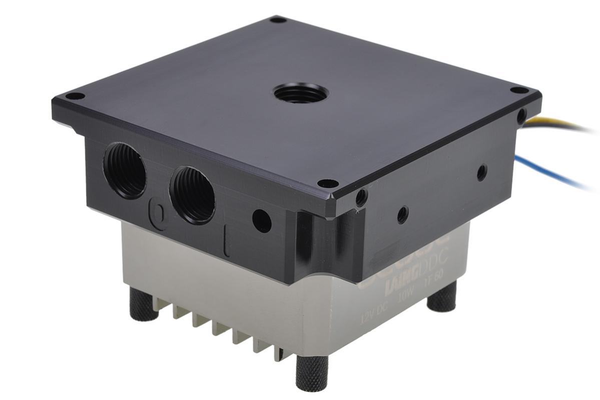

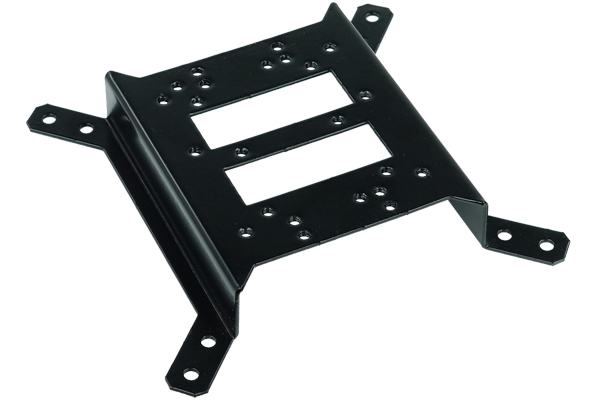

Das die integrierte Eiswolf-Pumpe qualitativ so lala sein soll, ist natürlich schade...ich hab hier als Ausgleich eine kompakte Laing DDC im Visier. Allerdings wüsste ich nicht, wie ich die vernünftig verbaut kriege. Außer vielleicht irgendwo an der Rückseite der Laufwerks-Halterung, was aber eine abartige Fummelei bei der Montage sein würde. Ein Leisetreter wäre sie sicherlich auch nicht. Gibt auch so 0 & 90° Winkel-Pumpenmontageteile zum befestigen an Lüfterplätzen. Mit so einer Halterung könnte ich diese innen am hinteren Gehäuselüfter befestigen und sie wäre dann direkt über dem CPU-Kühler. Allerdings könnte sich das schon wieder mit dem Radiator + Lüftern von oben in den weg kommen, die ja rund 7cm Platz in der Höhe brauchen... Das Thema ist wirklich schwierig und komplex. Die unelegante Art wäre, die Laing DDC ohne AGB auf der Seite stehend außen hinter dem 140er Gehäuselüfter zu verbauen und zwei Löcher für die Schlauchdurchführung in das Case zu bohren.

Hier ein Reservoir/Pumpen Aufsatz für die DDC: Bitspower DDC Mini Tank. Muss man beim ersten Befüllen sehr oft nachfüllen und dauert ne Weile bis es entlüftet ist, aber viel kompakter wird eine DDC mit AGB nicht ;)

- EK-XRES 100 DDC 3.2 PWM Elite (incl. Pumpe/AGB/Pumpen-Kühler, 129 Euro - im Keller hätt' ich noch eine alte Innovatek HPPS+ mitsamt legendären IPC-Controller und Regeltechnik) EK-XRES 100 DDC 3.2 PWM Elite (incl. pump) EK Webshop

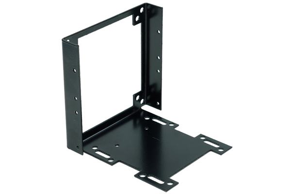

- EK-UNI Pump Bracket (für 14cm Lüfter, ca. 13 Euro) EK-UNI Pump Bracket (140mm FAN) Vertical EK Webshop

Das wären dann ungefähr 270 Euro für alle Komponenten, der Radiator wäre das größentechnisch maximal Mögliche für das kleine ITX-Gehäuse. Die gekühlte Laing DDC-Pumpe sollte für für die zwei kleinen Kühler und den Radiator absolut ausreichend sein, dadurch dass sie hinten extern eng am Gehäuse liegt wäre sie auch einigermaßen leicht über den Stopfen oben nachfüllbar. Eine Spritzflasche zum befüllen habe ich, ich würde die WaKü dann wie früher ausschließlich nur wieder mit destillierten Wasser betreiben wollen. Am liebsten wäre mir natürlich ein richtig rechteckiger Pumpen-AGB-Block am Heck, aber das gibt's wohl leider nicht. Und...ich weiß nicht, aber verwendet man noch 8/6mm? Oder was ist momentan so absolut am gängigsten von den Anschlüssen und Schläuchen? Und wären eventuell 2000RPM EK-Lüfter sinniger? Oder die Fractal Design Venturi HF-14 140mm mit ihren extrem hohen statischen Druck?
