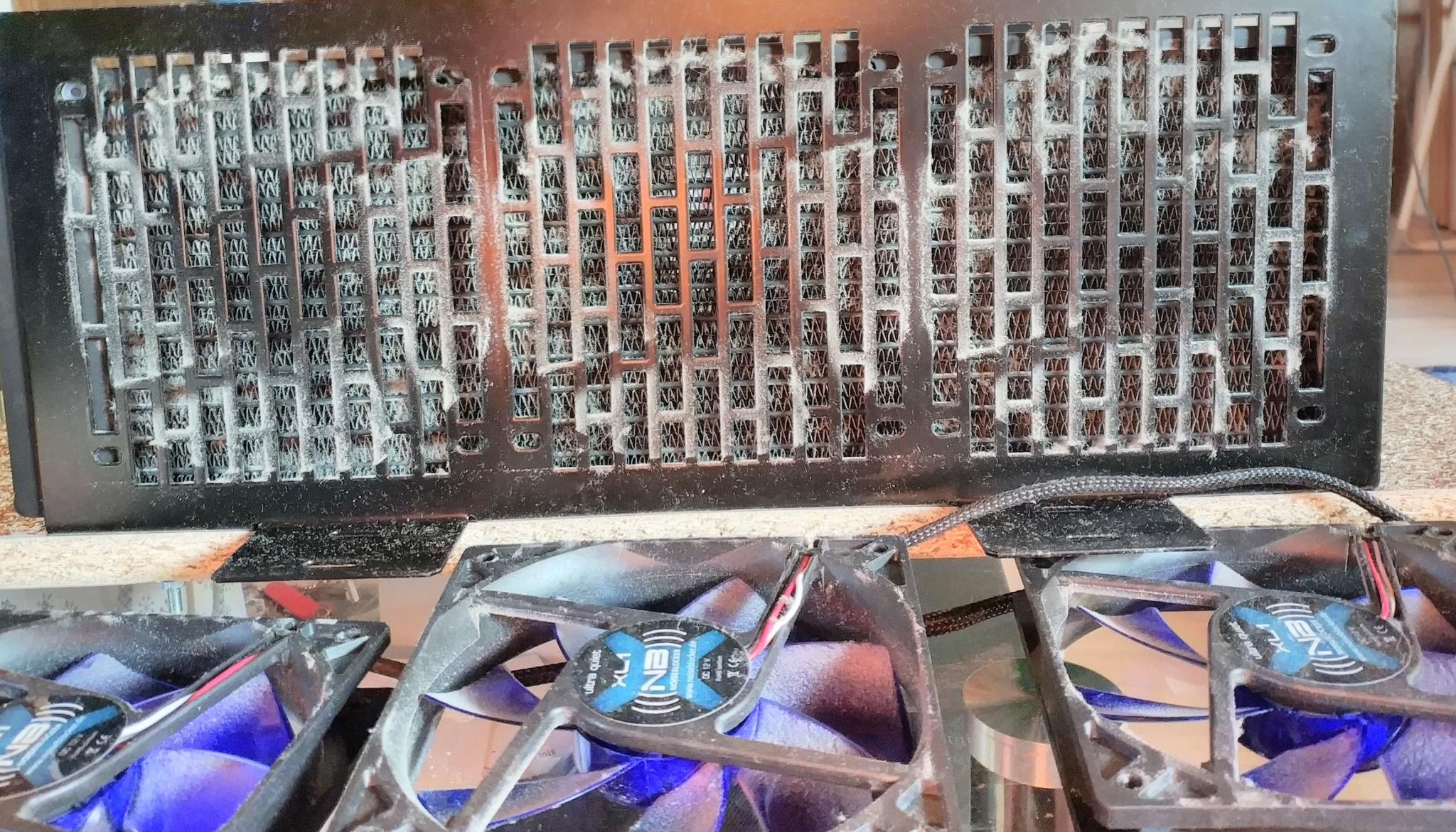

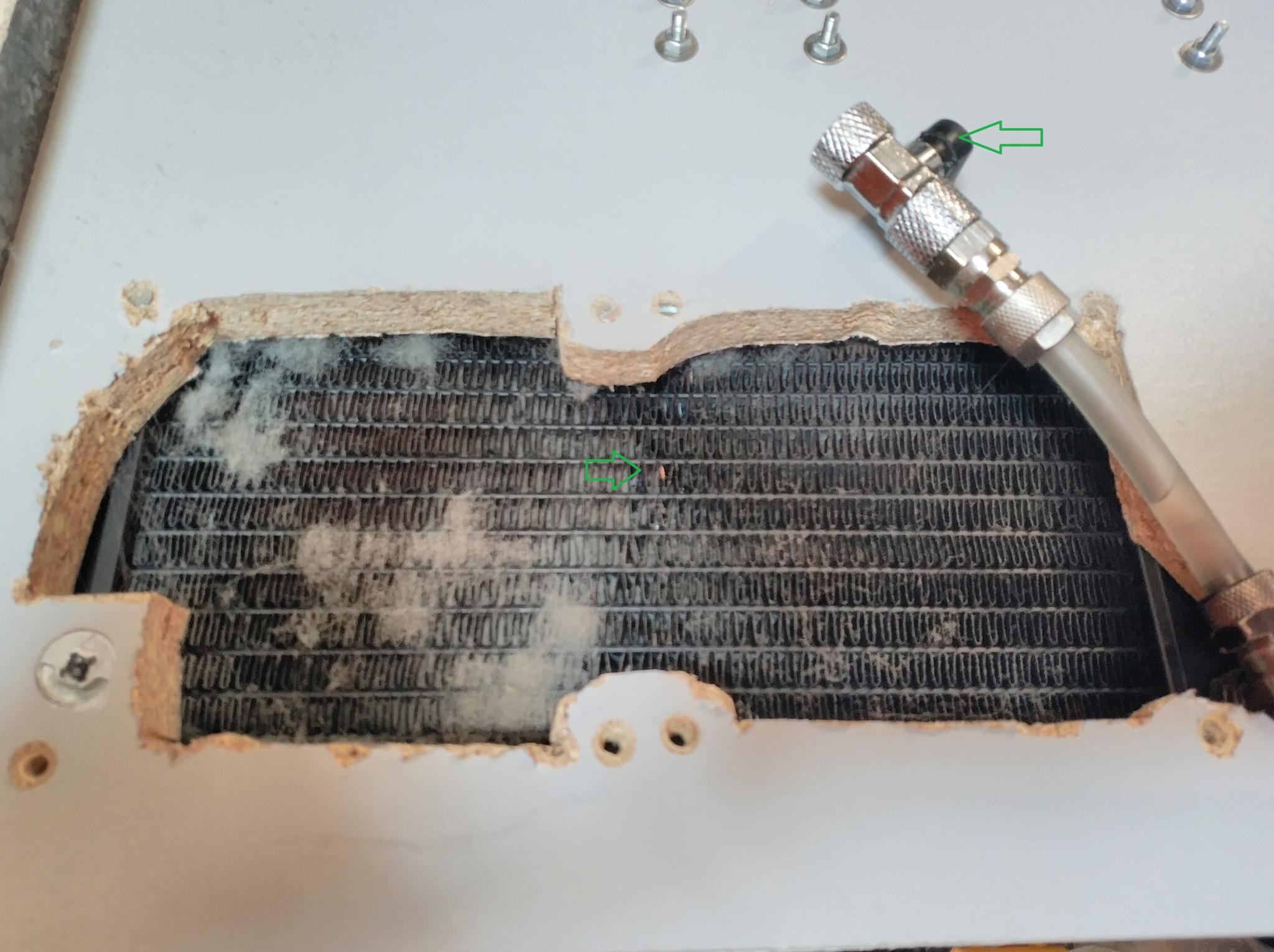

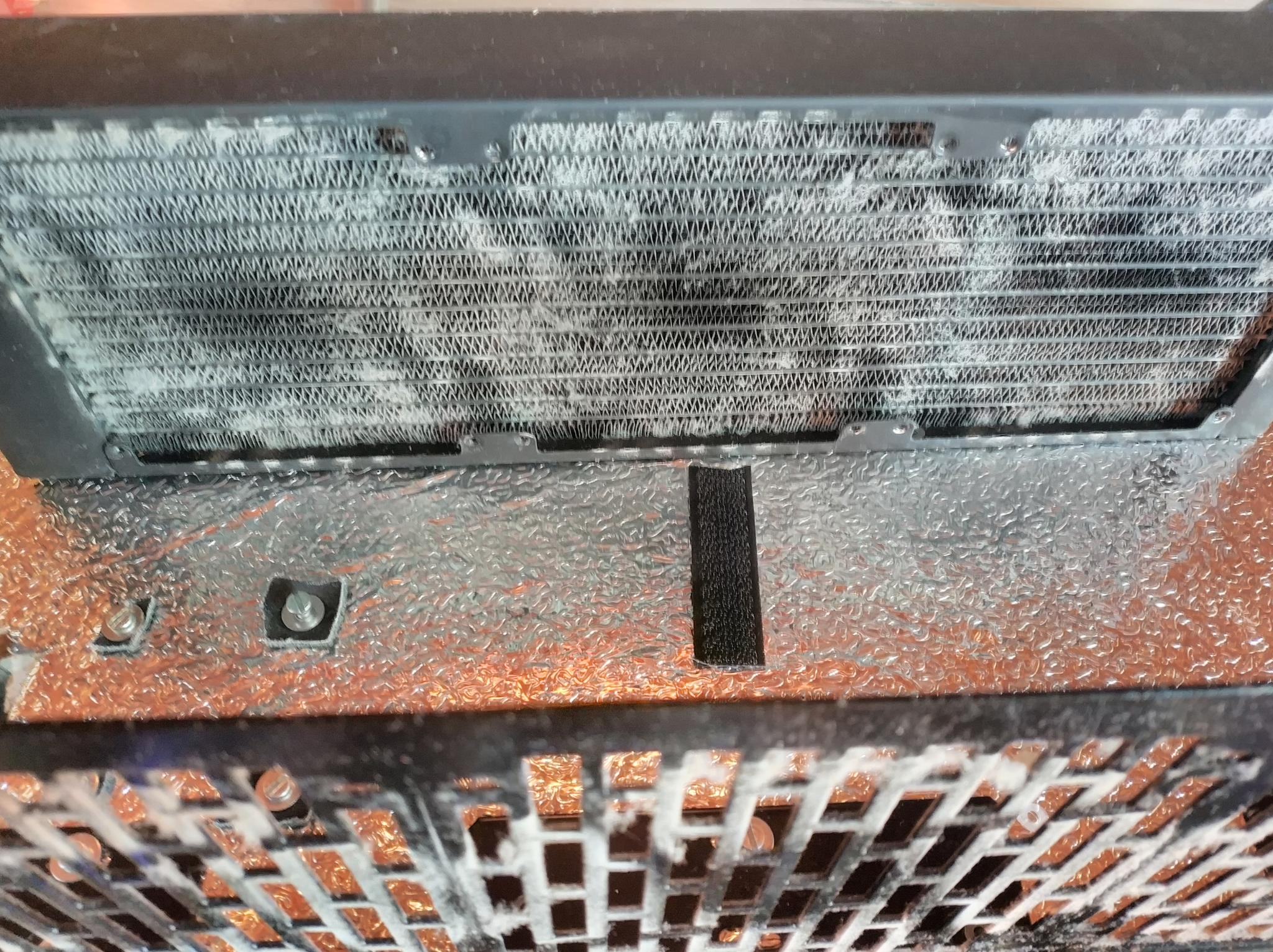

Nachdem der Schrank abgestöpselt und geleert war hier der Zustand der Radiatoren (letztes mal Abgesaubt vor ca. 8 Monaten)
Boden 240 Crossflow-Radiator mit Auslassventil:
(1x F12 1x F12 Silent - man sieht gut welcher mehr angesaugt hat)
Rückseiten 360 EK Radiator auf Halteschiene noch mit Noizeblocker Lüfter:
Erstmal mit Staubsauger abgesaubt und Endkappen angeschraubt, damit das Wasser nicht überall rumsuddelt. Danach per Druckluft am Fenster vom Staub gereinigt (hab einen Kompressor). Danach noch mit der Wasserbrause ausgespült.

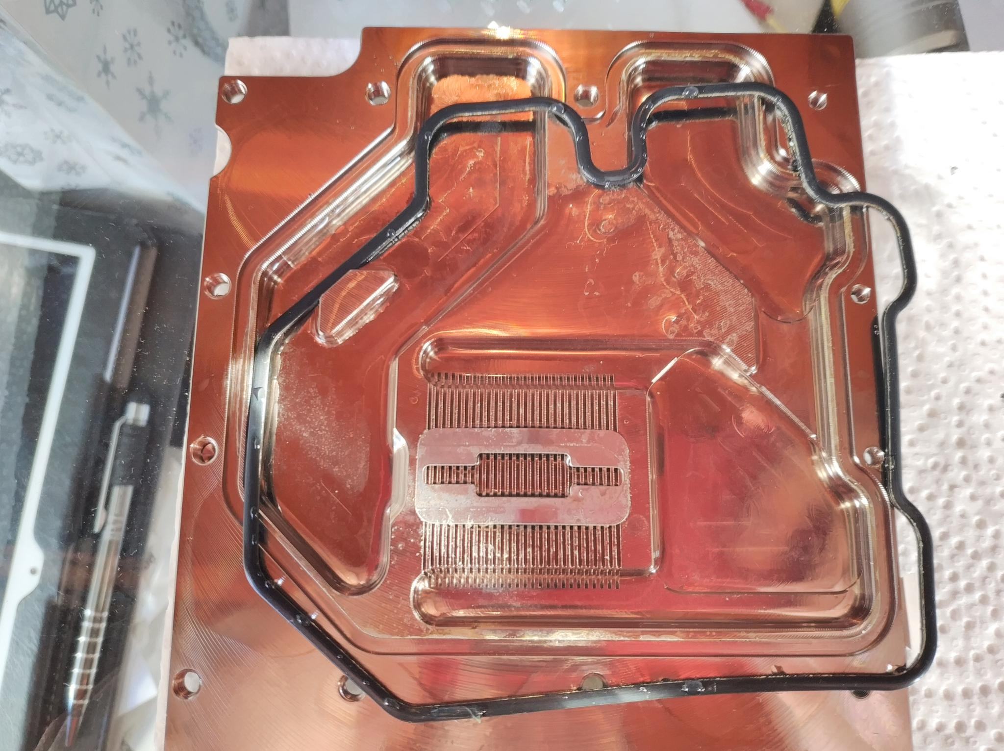

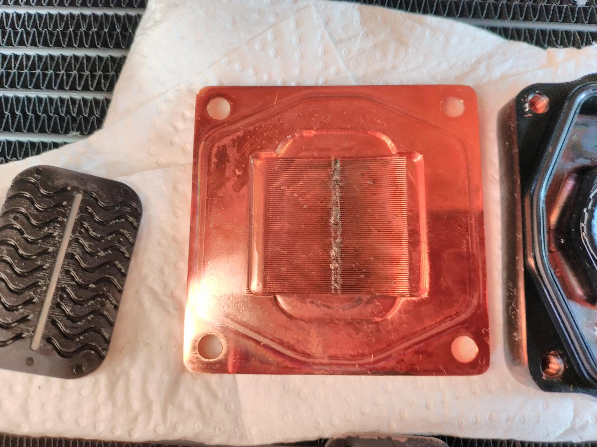

Erstmal der Phobya:
und ohne Waterplate: (da is Schmodder)

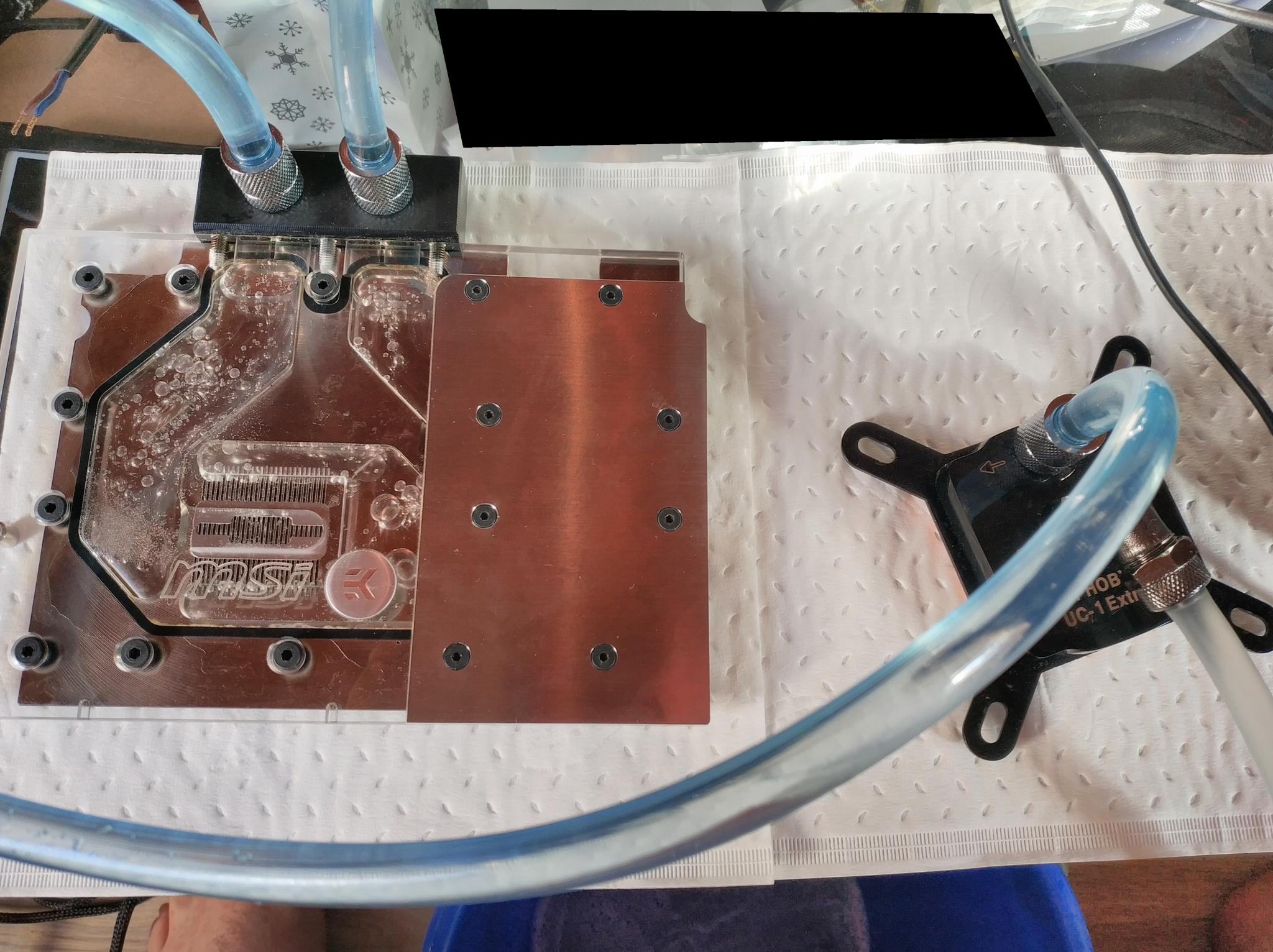

EK GPU Block: (Sieht viel sauberer aus)
Beides (CPU & GPU) unter heißem Wasser mit einer frischen Zahnbürste gereinigt, danach mit Propylol und Shoptowel nachgewischt.
Habe nun einen Reinigungsloop aufgesetzt (Habe ne 20€ Pumpe von Amazon dafür)
500ml Destiliertes Wasser und 3x Cillit Bang (das Antifett) gesprüht.
Das ganze 3 Minuten laufen lassen, danach mit 7l destiliertem Wasser sauber gespült.

Loop Reihenfolge Pumpe-360 Rad-GPU-240 Rad(*)-CPU-Silvercoil&Tempsensor-Pumpe
(*Unterseite Auslassventil mit längerem Kabel damit es nicht mehr auf den Radiator drückt - siehe erstes Bild grüne Pfeile)

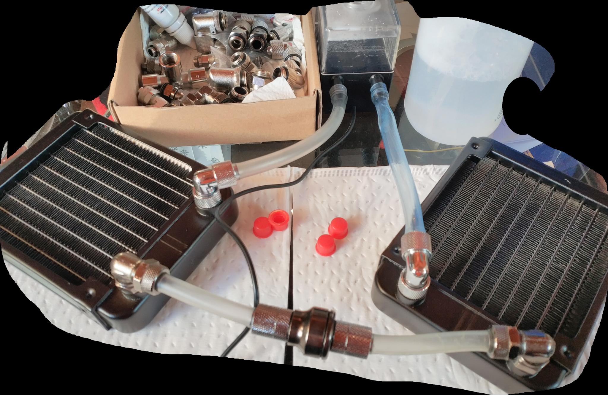

Mit Druckluft am Fenster grob vom Wasser befreit danach neue saubere Lüfter dran und laufen lassen um den Rest vom Wasser wegzubekommen

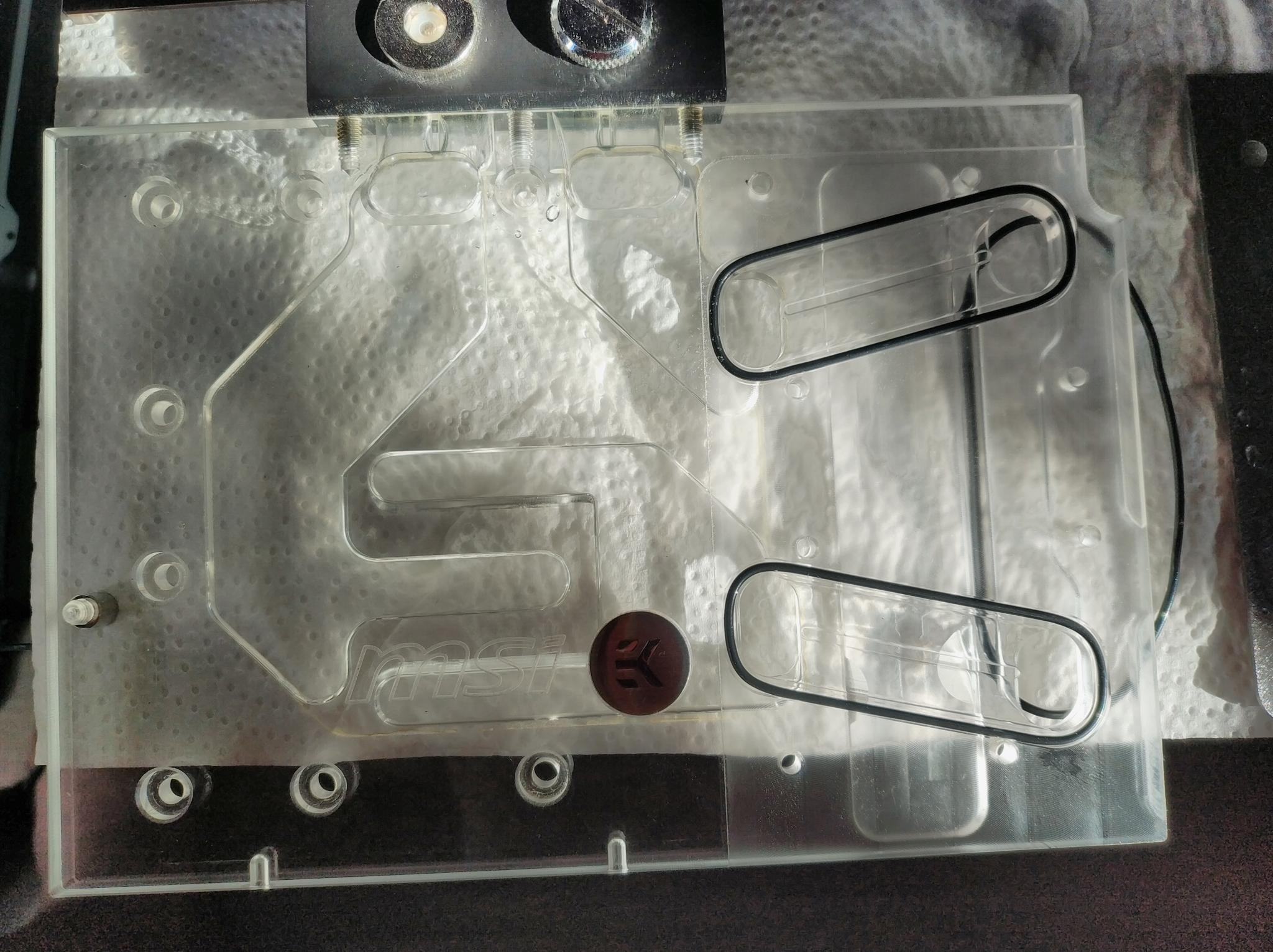

Erstmal an die Seite gelegt und mich nun um CPU & GPU Block gekümmert.

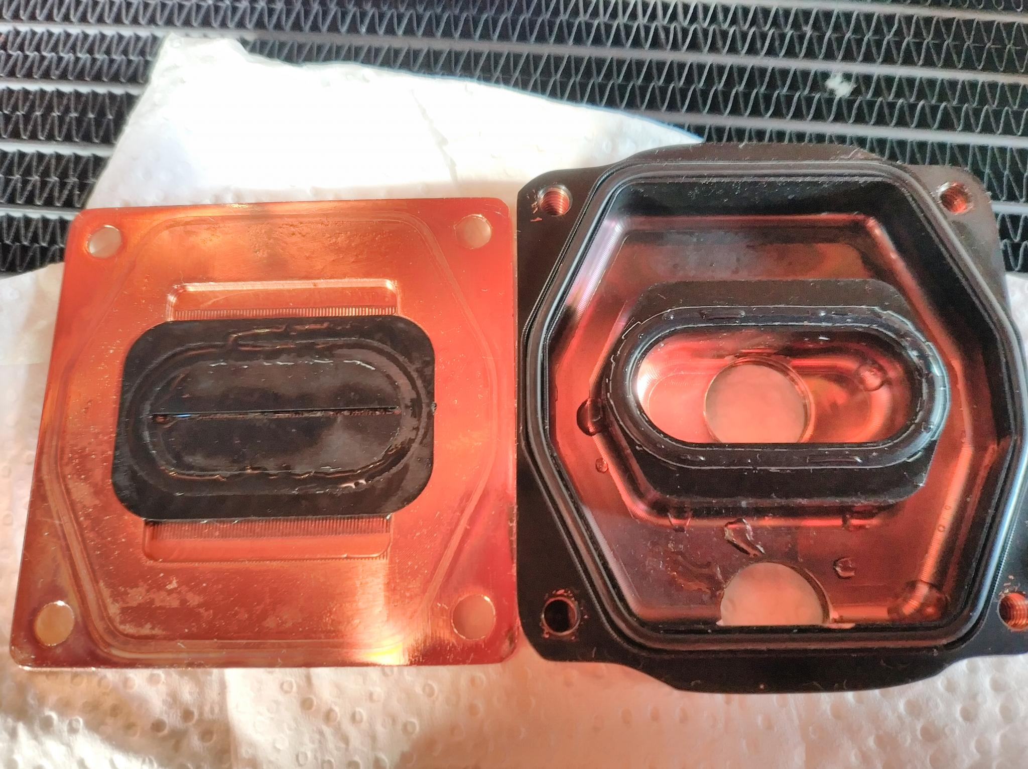

Erstmal der Phobya:

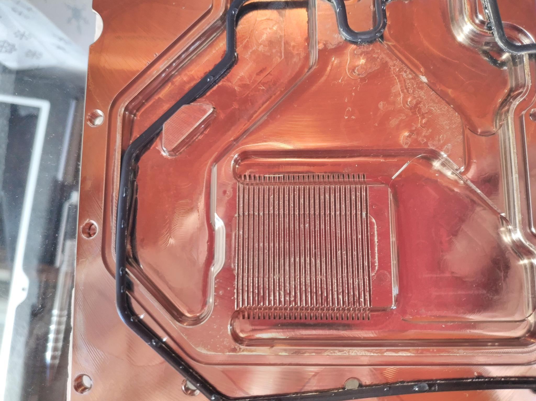

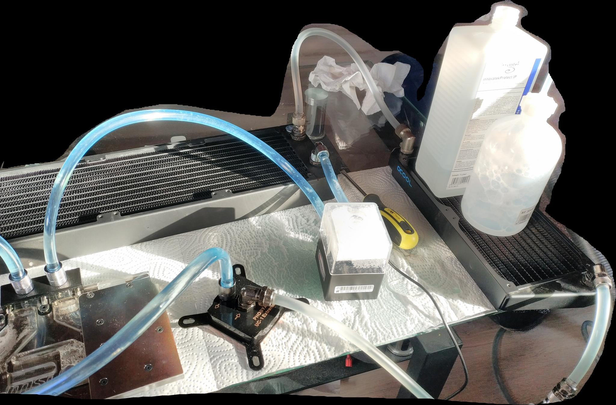

Und da ich eh schon den Reinigungsloop draussen hatte, hab ich meine China-Rads für meine Retro PCs auch noch mit gespült (sammt Filter für Metallsplitter usw)
Während der Chinaloop lief habe ich die Rads mit Druckluft am Fenster nochmal gereinigt (sprich - das Wasser rausgepustet. Sollte man wirklich nur im freien machen - das hat Reichweite
Nun den Loop wieder soweit zusammengebaut mit den neuen Fittings und Schläuchen (erstmal nur Augenmaß geschnitten) und 4h laufen lassen mit Rot eingefärbten dest. Wasser. Keine Lecks. *yay*

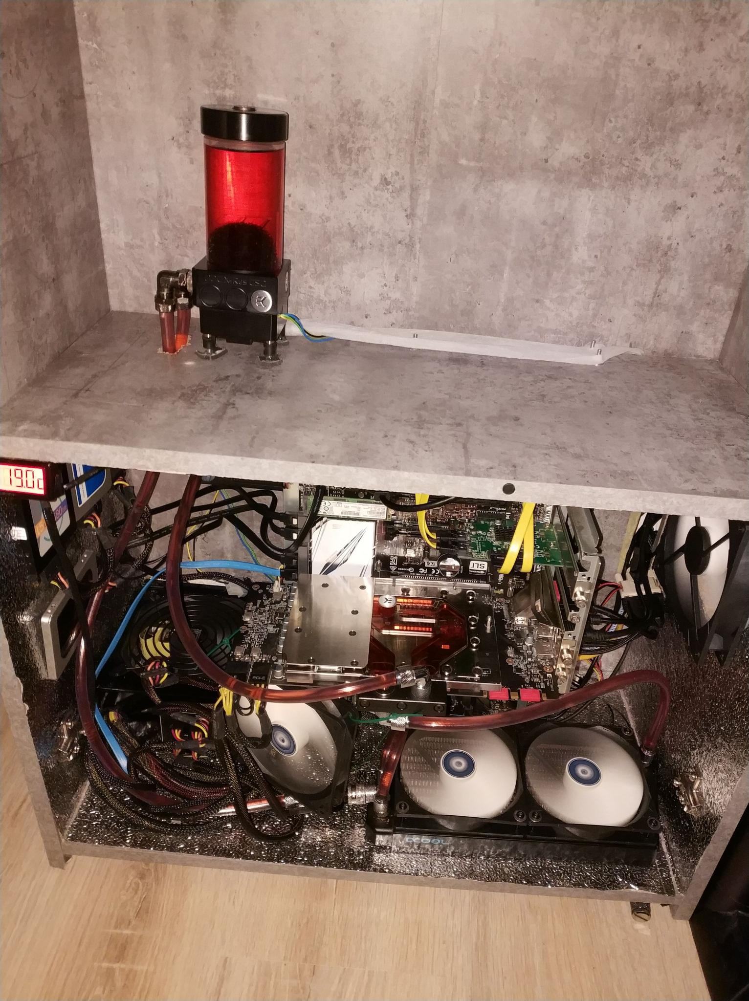

Also den Loop wieder abgelassen, grob getrocknet und danach im Schrank eingebaut.
1l Mischung dest. Wasser mit Anti Corro angesetzt (bissi mehr als 2%) und Roter Farbe.
Nachdem alles an seinem Platz war und die Mischung eingefüllt war und grob die Luftblasen raus waren. PC angemacht und 4h AIDA64 CPU test & Furmark laufen lassen. Burnin test damit der Loop auf Temperatur kommt und ich prüfen konnte ob die Schlauchradien nicht einknicken und die Fittings auch bei Temperatur dicht sind.
Die F12 machen gut Druck durch die Radiatoren und sind am 5V Verteiler geschaltet (Drehen also immer gleich schnell) beim Burnin test mit 5V und Leise 36°C Wassertemp unter Vollast. Spasshalber die Lüfter auf 12V gesteckt und Wassertemp sinkt auf 29°C
CPU respektive 68°Cmax bzw 57°Cmax
GPU gar nicht gelogt da der Skylake heisser läuft als meine 1080.
Mir ist klar - schön geht anners - aber form follows funtion und der Schrank ist eh immer zu.
Die SSDs sind per Klett angebracht.
Der F12 steht mittendrin bis ich ne kleine Fassung habe um den RAM zu belüften mit nem 40x40x10 Lüfter.
Der X-flow pustet nach unten raus. der 360 Hinten pustet rein und der F14 an der Seite pustet auch rein.
Die m.2 will ich auch noch kühlen irgendwie.
Hinter der Pumpe sieht man, das ich das Vlies einfach eingehängt habe in die Schrauben der Radiatorhalterung. Damit kann man es einfach tauschen Oben eingehängt der Rest eingeklettet mit dem Klettband das mitkam.
An der Seite hab ichs einfach mit den Schrauben für den F14 mit angeschraubt.
Unten rechts sieht man noch den Auslass.
Jetzt kommen noch die Türen wieder dran und fertig.
