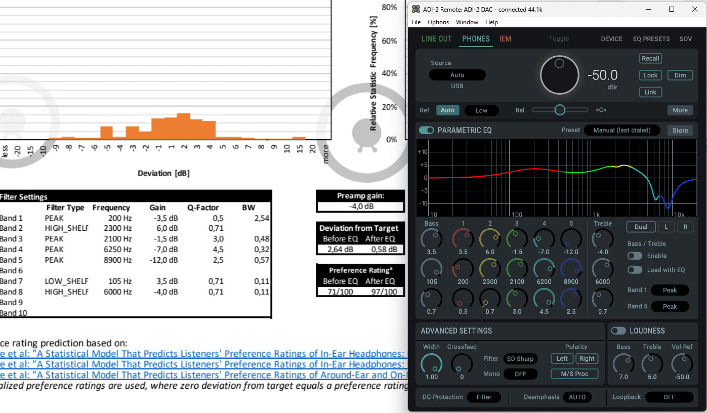

Ich wollte mich ein wenig am EQ ausprobieren und bin dabei auf den Namen "oratory1990" gestoßen. Er bietet eine Menge Presets für sämtliche Kopfhörer an.
Meine Frage ist kann ich diese Presets auch mit einem RME ADI-2 DAC FS nutzen ? oder gehen diese ausschließlich nur für den ADI-2 ?
Ich habe versucht für meinen Kopfhörer (Beyerdynamic T1 2nd Generation) die Daten zu übernehmen im DAC FS. Leider fehlen jedoch vom angegeben Preset mir sämtliche möglichkeiten das vollständig einzutragen.
Siehe Link : https://www.dropbox.com/scl/fi/i8q0....pdf?rlkey=xte7ch1c3sb8856g69p3wqtty&e=1&dl=0
Gibt es eine versteckte Option die ich übersehe oder kann der DAC FS es einfach nicht und die Presets sind ausschließlich nur für den ADI-2 vorgesehen ?
Über eine Rückmeldung würde ich mich freuen.

Ja, klar kannst Du die auch für den FS verwenden.
Band 1-5 stellst Du im EQ ein. Unten Band 7 und 8 sind der Bass und Höhenregler, den Du im ADI-2 DAC ja auch konfigurieren kannst.

Wenn man sich die verschiedenen Bänder anschaut 1-5, kann ich nur jeweils beim "Filter Type" Band 1 & 5 sehen. Bei den restlichen Bänder wird mir der Filter Typ nicht angezeigt. Des weiteren fehlt "BW" komplett.
Wo finde ich denn Band 7 & 8 ? Bei Bass/Treble?
Ich habe die Loudness Funktion angeschaltet als auch Auto Ref Level On. Hat das vielleicht etwas damit zu tun ?
Sorry das ich mich so schwer antstelle.
Ich habe den ADI leider nicht mehr. Ich versuche es mal aus der Erinnerung her.
Die BW Werte kannst du ignorieren. Du stellst pro Band jeweils nur Gain und den Q-Faktor ein. Der Filtertyp sollte einstellbar sein. Da musst du noch mal im Handbuch schauen, wie das genau geht.
Band 7 ist der Bassregler, da kannst du auch ein Gain und Q Faktor einstellen. Filtertyp benötigst Du nicht, der ist immer ein low shelf. Genauso bei Band 8 was der Höhenregler ist, nur Gain und Q-Faktor einstellen, Filter ist schon ein highshelf.

Es geht total relaxed und easy mit der adi-2 remote software
Mache sowas nur mehr über das ipad
Adi-2 mittels usb am ipad anschliessen und dann die app starten
ADI-2 Series Remote for Windows, macOS and iOS
Genial das Teil - kostenlos - kennen aber scheinbar viele nicht

@Luxx2023 Ich habe jetzt die App heruntergeladen und das macht die ganze Sache auf jedenfall sehr komfortabel.
Allerdings bekomme ich nicht ganz genau die Werte hin. Gewünscht sind zum Beispiel : 0,71. Möglich ist es aber nur 0,7 einzugeben.
Gibt es einen zusätzliche Option die ich nicht finden kann oder ist es bei dem kleinen Wert egal?
