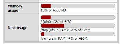

Auf meiner APU ist ne 16GB...pfsense teilt die in zwei Teile, damit man eine Backup-Partition hat.
Die live partition sieht bei mir gerade so aus:
Es reicht ein S-ATA Stick (Mach Xtreme Technology SATA vertikal MLC 16GB, SATA (MXSSD2MSLD16G-V) Preisvergleich ...gibt es auch als SLC Variante) oder ne entsprechende m-Sata, wenn Du den Port hast.
pfsense läuft AFAIK im RAM...Speed auf der Disk brauchst Du nicht wirklich
Naja, mir ging es eher um die Übertragungsraten und die sind ja proportional der Gesamtgröße der SSD höher. Genau aus diesem Grund kam ich auf den Gedanken eine 32GB bzw. sogar 64GB SSD zu kaufen...
Aber wenn du meinst, dass die Geschwindigkeit keine Rolle spielt (wegen der Größe im allgemeinen und der RAM Nutzung), werde ich mich im Bereich 16-32GB umschauen (32, weil der Preisunterschied nun mal sehr minimal ist).
Danke dafür. Denke, das wird schon mSATA und nicht DOM werden, weil u.a. auch günstiger.
...eben...meine Annahme war, das die 120GB SSD-Now auch nicht gerade das superneue Modell war, oder?
Eine moderne 16/32GB kommt da locker ran.
Naja, ob altes Modell oder nicht, die von Kingston soll aber laut Tests um die 470/100 MB/s schaffen und an diese Geschwindigkeit würde ich mit den kleinen mSATA SSD's wohl nicht kommen bzw. ich habe bisher keine gesehen, die das macht und dabei auch noch einigermaßen günstig ist. Das nun mal dazu, wenn's alleine auf die Übertragungsraten ankommt.
Habe mich nun noch ein wenig umgeschaut und werde mir wohl die SanDisk Z400s mit 32GB holen.
