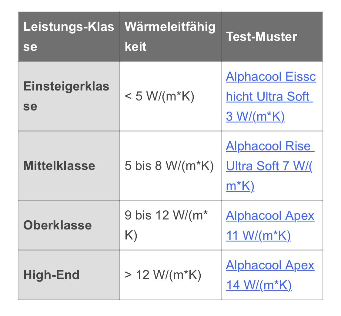

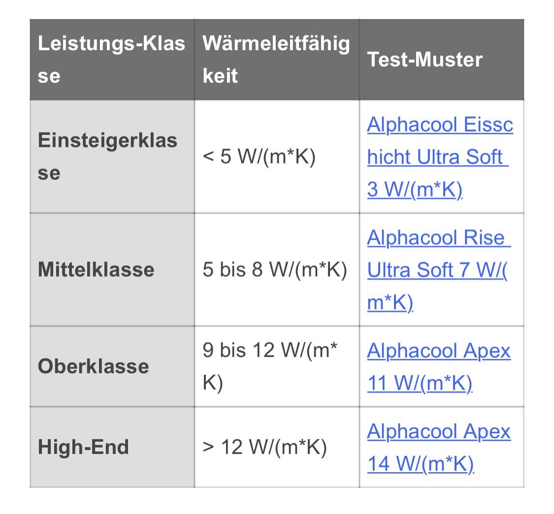

Ich soll laut igorslab 3 Schichten auftragen. In Deutschland gibt es von Alphacool die 3mm Variante in dieser Art und Weise nicht.
Die EC360 Silver sind noch minimal besser als die Alphacool Rise.
Die 3W/mK von Alphacool sind schlechter als die standardmäßig verbauten!
wow okay danke. dann verstehe ich nicht, weshalb er das in seinem video als direkten link zur 3w/mk variante anbietet.

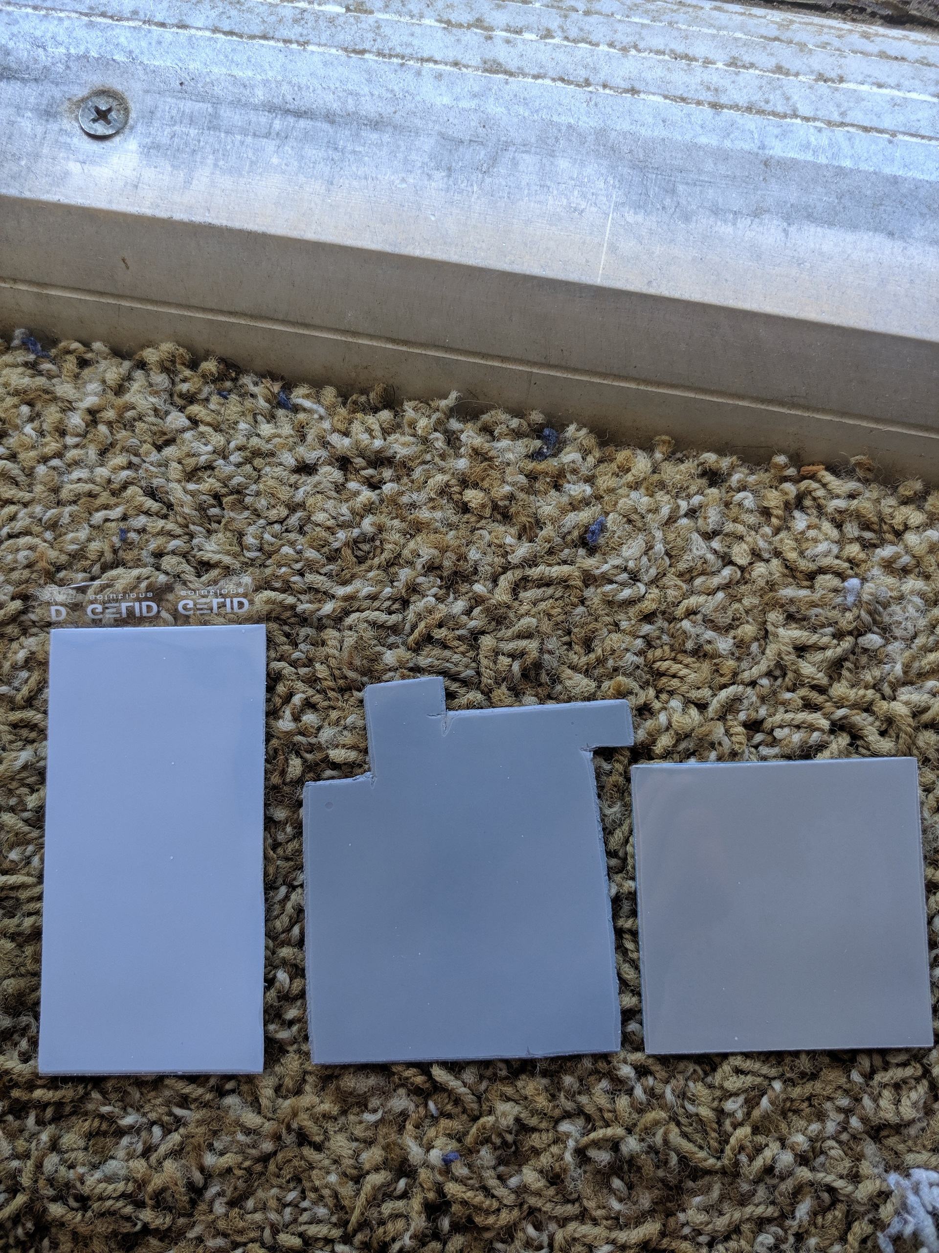

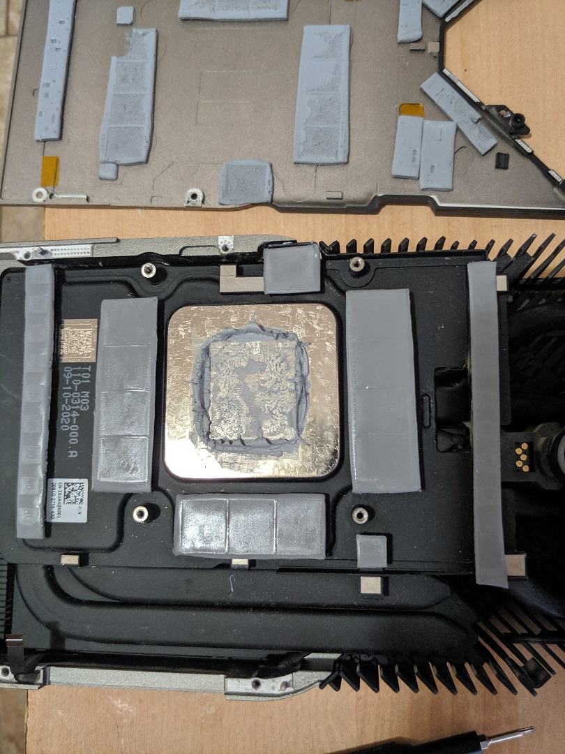

mine (Gelid extreme aliexpress 120mm * 120mm package, 1.5mm, bottom--still perfect condition, VRAM / VRM text imprint very visible!!, partially melted Amazon Gelid Extreme 2.0mm (80mm * 40mm) backplate--because backplate is too hot..
Color of package:
LEFT: Amazon Gelid Extreme (gelidstore) 80mm * 40mm * 1.5mm
Middle: Aliexpress 120mm * 120mm * 1.5mm Gelid Extreme, left-over (part of same ones used on my 3090 FE in the picture above).
Right: EC360 Silver 1.5mm sample (thank you to EC360 for sending me two samples).
Satinghostrider's gelid extreme aliexpress (120 * 120mm) sample picture here.
Igor messed up somewhere...Gelid Extreme pads are not black...
