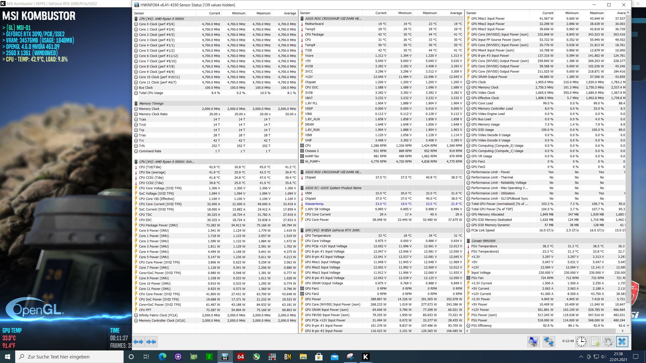

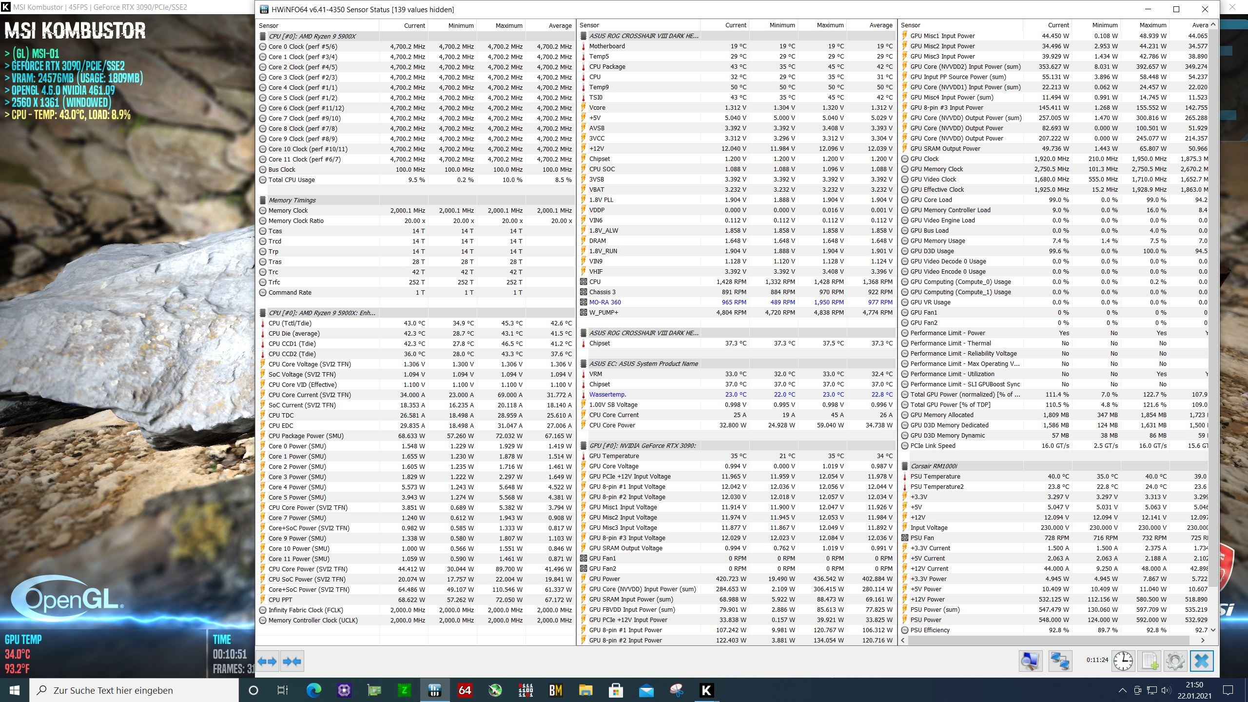

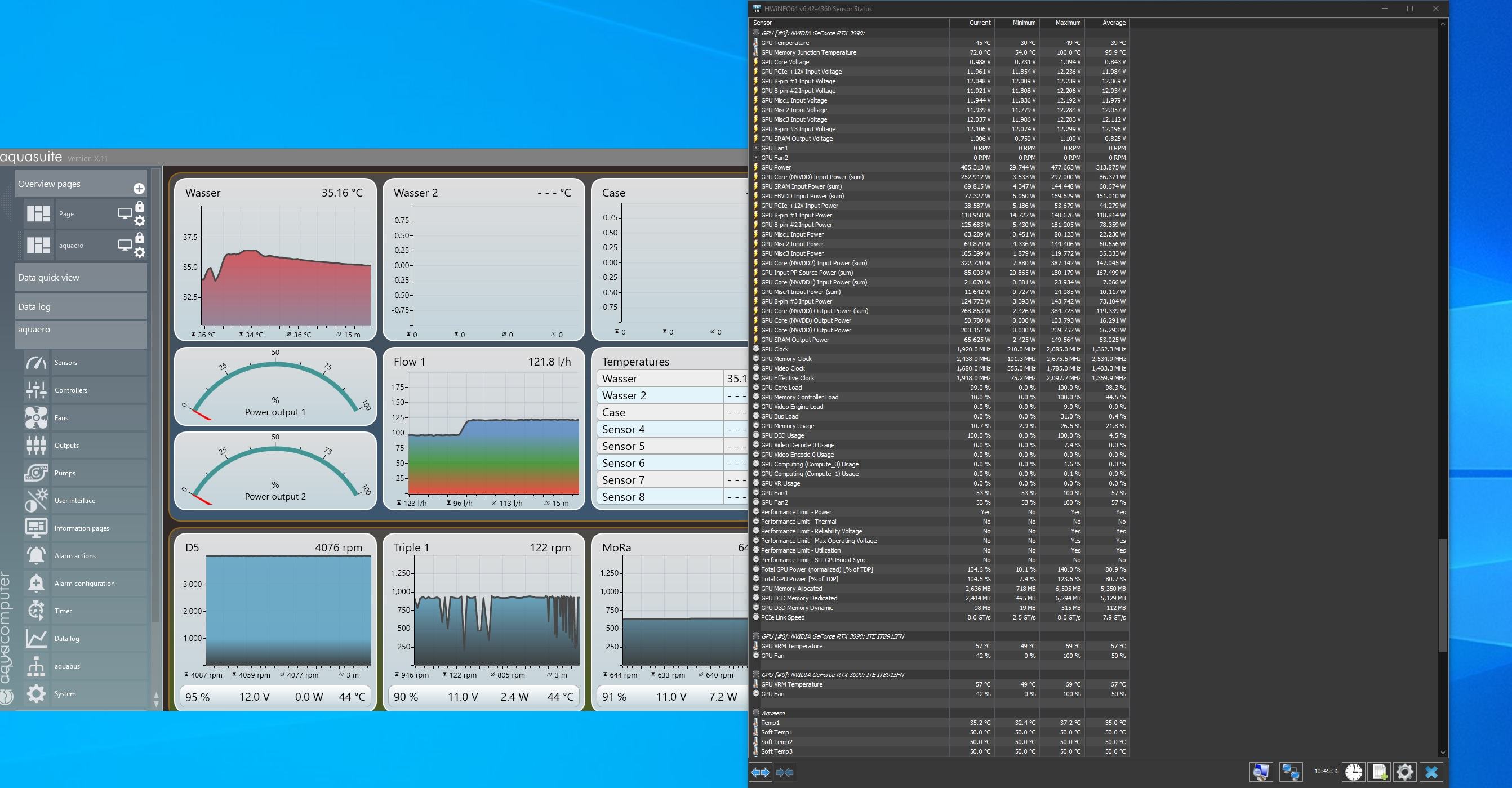

funkflixGigabyte Aorus XtremeBykskipassivLMDestilliertes Wasser + DP Ultra390> 20023,0034,0011,0VRM: -1 x Wassertemp vor GPU, kein Durchflussmesser, D5 Pumpe 100%
funkflixGigabyte Aorus XtremeBykskipassivLMDestilliertes Wasser + DP Ultra430> 20023,0035,0012,0VRM: -1 x Wassertemp vor GPU, kein Durchflussmesser, D5 Pumpe 100%

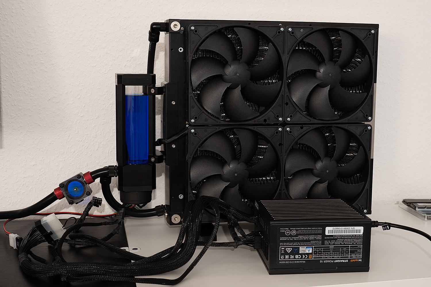

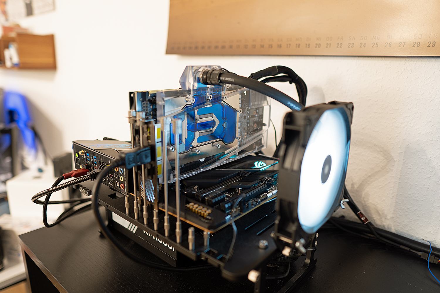

Testaufbau:
Anhang anzeigen 579555 Anhang anzeigen 579556

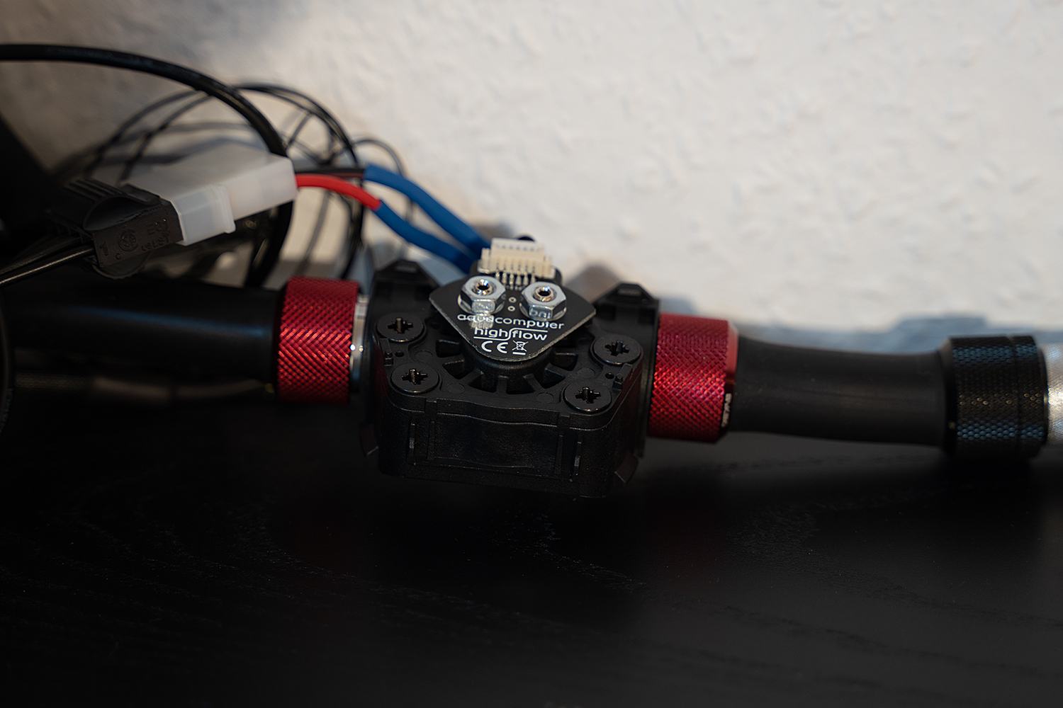

Hab zwar kein DFM, aber da nur Rohrradi und ansonsten die zwei Kühler, müssten hier locker 200l/h anliegen.

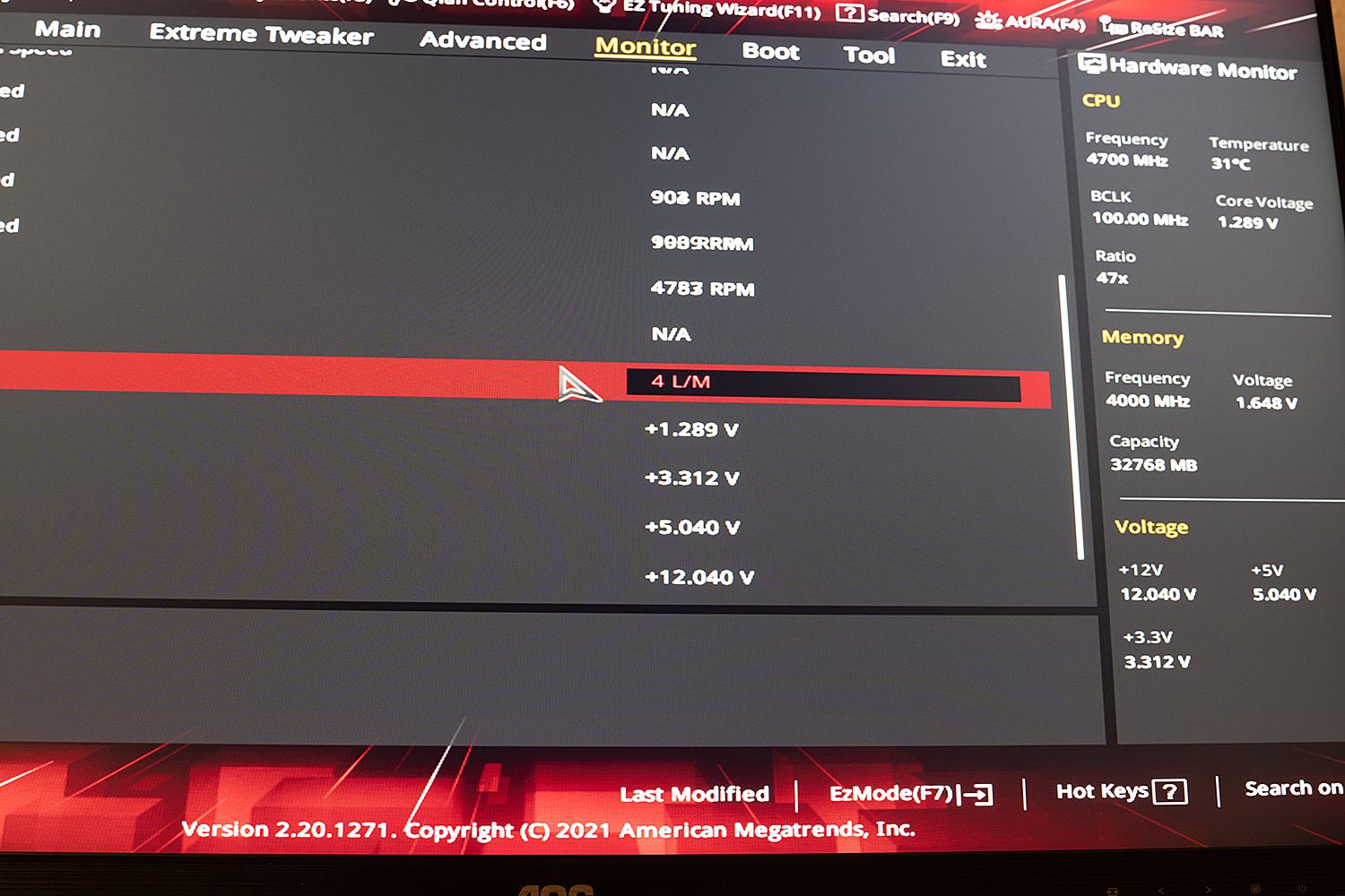

Hab zwar leider keine Antwort auf meine Frage zuvor bekommen, aber falls es tatsächlich am fehlenden DFM lag, habe jetzt einen im Kreislauf verbaut. Leider zeigt das Dark Hero
wohl nur volle l/m an. Das sind dann aber schon mal mindestens 240l/h.
Bitte um Eintragung, oder eine Info was hier fehlen sollte.
Ist der denn für das RPM-Signal am MoBo geeignet? Ich glaube der muss an einen normalen Anschluss und dann musst du das Signal manuell berechnen. Dafür kannst du z.B. hwinfo nutzen.
Also der Anschluß auf dem Dark Hero ist explizit für Durchflussmesser ausgewiesen, wie das Asus technisch genau umgesetzt hat, kann
ich nicht sagen. Aber die 4l/m sind ja alles andere als abwegig, sondern passen zu dem was ich so von der D5 kenne.
In meinem normalen System macht die ja auch 215l/h auf 100% udn da habe ich dutlich mehr Durchflusshemmer. Netzradis z.B.
Ich glaube nicht, dass Asus seine Kalibrierung auf den AQC-HF-LT eingestellt hat. Nutz am besten einen anderen, normalen PWM Anschluss.

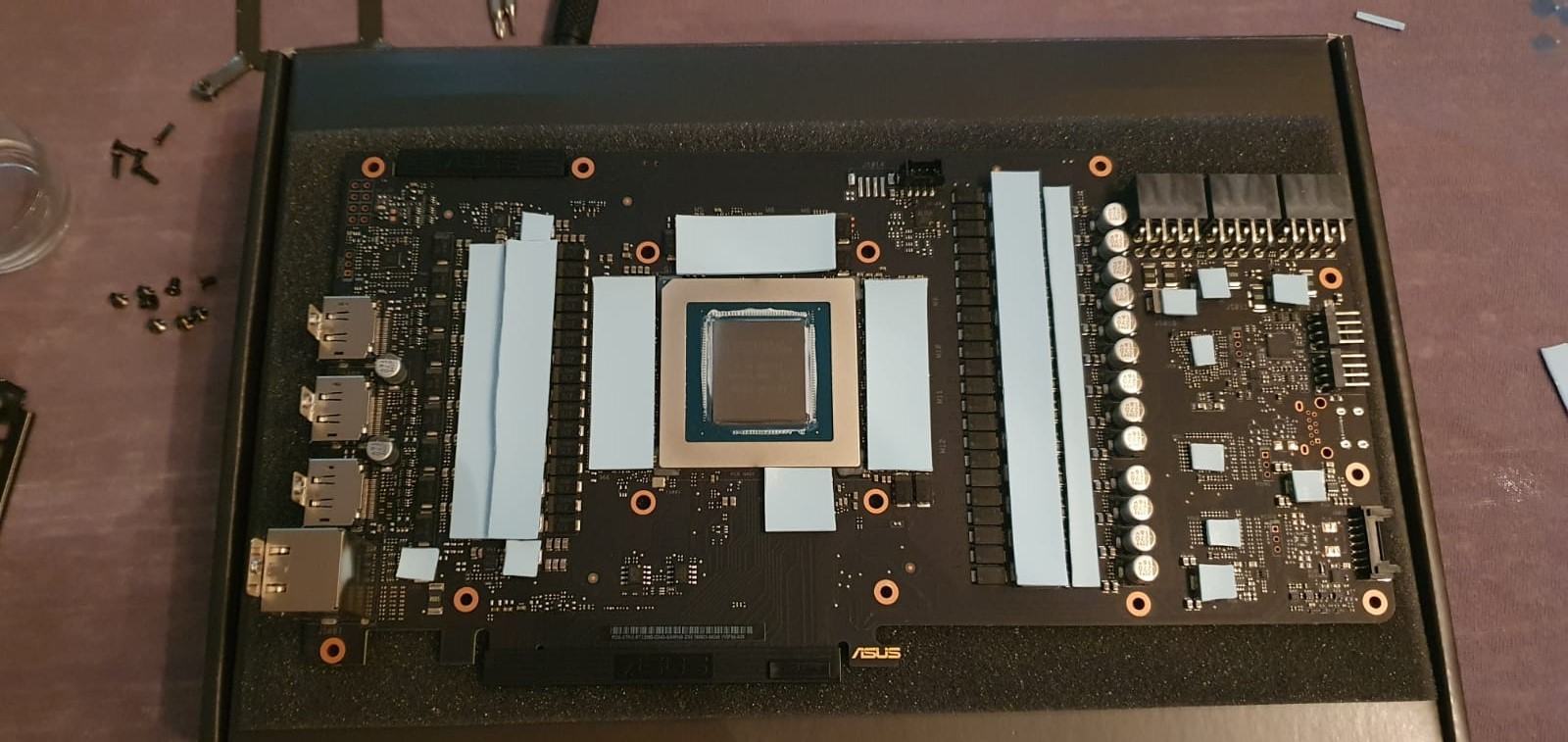

ich will gleich sagen, Ihr scheint meine letzte Rettung zu sein. :-)
Ich habe aktuell massives Spulenfiepen bei meiner 3090 Strix Gaming OC mit EKWB Vector und der dazugehörigen Backplate.
nachfolgend ein paar Bilder vom Umbau damit ihr seht wie es aktuell ausschaut mit den WLPads ausschaut:
Ihr wurdet mir wärmstens empfohlen. Hier gibt es so einige WLPad-Mods, welche das Spulenfiepen bei der 3090 Strix mit einem EKWB Block massiv reduzieren.
Das würde mir echt ne Menge Zeit und Lebensenergie sparen. Wenn Ihr mir mal erklären könntest, was Ihr da gemacht habt. 😍
Bitte auch schreiben, welche Pads ich benötige und wo ich diese bestellen kann.

hast Du vor dem Festziehen der Schrauben darauf geachtet, dass alle Kühlerbohrungen möglichst mittig zu den PCB-Bohrungen ausgerichtet sind?
Ich habe selbst einen kryographics NEXT auf einer 3090 Strix montiert.
Die Pads habe ich genau nach Anleitung von Aquacomputer angebracht und somit auch keine Pads auf die Spulen gelegt.
Nach einigen Userberichten hatte ich mit dem Schlimmsten gerechnet, aber:
Ja, man hört die Spulen zu jeder Zeit, sobald Last drauf ist. Aber es ist nicht schlimmer als vorher mit dem Luftkühler und für mich auf einem Level, dass ich mich damit arangieren könnte.
Hier hatte ein User zu einer Karte gepostet, von der ich eigentlich dank Ref-Design erwarten würde, dass man so gut wie nichts hört:
Hier meine Antwort:
Per PN hat er mir geantwortet, dass dann ein Lösen der Schrauben im 1. Schritt eine deutliche Verbesserung gebracht hat.
Im 2. Schritt hat er dann den Kühler neu montiert und beim montieren auf die Ausrichtung geachtet.
Jetzt ist er zufrieden damit.
Nicht das auch bei Dir aktuell einfach seitlich eine Spule am Kühler anliegt.

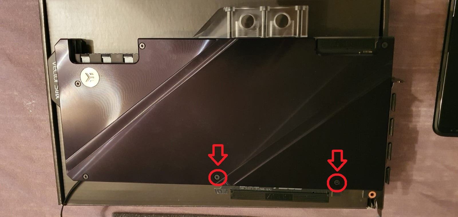

@CrankGamble
Nimm einfach die beiden Schrauben am PCI E Slot der Backplate raus ;-)
Hat bei mir ausgereicht. Gut die Rückseite hab ich an mehreren Stellen mit den beiliegenden Pads noch versehen.
Und auf der Vorderseite bei den Spulen auch.
Es ist nicht weg, aber besser als mit dem Luftkühler.

@CrankGamble
Diese Gen eine ganz ohne Coil Whine zu bekommen ist schwerer als nen 6er im Lotto zu haben.
Vg
Die beiden Schrauben meinst du oder? Alles klar - wird heute Abend gemacht!
Genau. Die beiden Schrauben hab ich nimma drin. Aber der Kontakt passt trotzdem.
Die Backplate ist steif genug.
