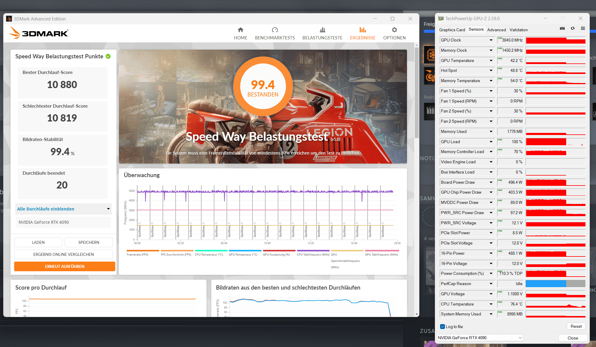

Bin sehr zufrieden mit dem Delta, selbst nach ein paar Tagen 6,x Grad nur. DIe Pasten waren nach wenigen Tagen schon wieder Richtung 10 Grad - bevor sie sukzessive schlechter wurden, besonders die dünnflüssige Prolimatech MK3
Joa, das sieht doch gut aus. Der RAM hat auch angenehme Temperaturen. Hoffe das Delta bleibt so, drücke die Daumen.
