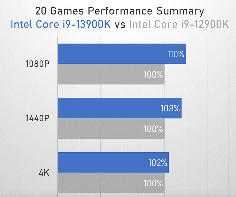

ich fordere alle auf meinem Thread im Auge zu behalten, wo ich die Ergebnisse in 4k mit 12900ks veröffentlichen werde:-)
13900k darf nur 2% schneller als den 12900k sein, 12900ks kann bis zu 5.4ghz all-P-core übertakt werden. Abschluss: 12900ks = 13900k im Spielen
Ein cpu Vergleich im in einem gpu limit ist käse
