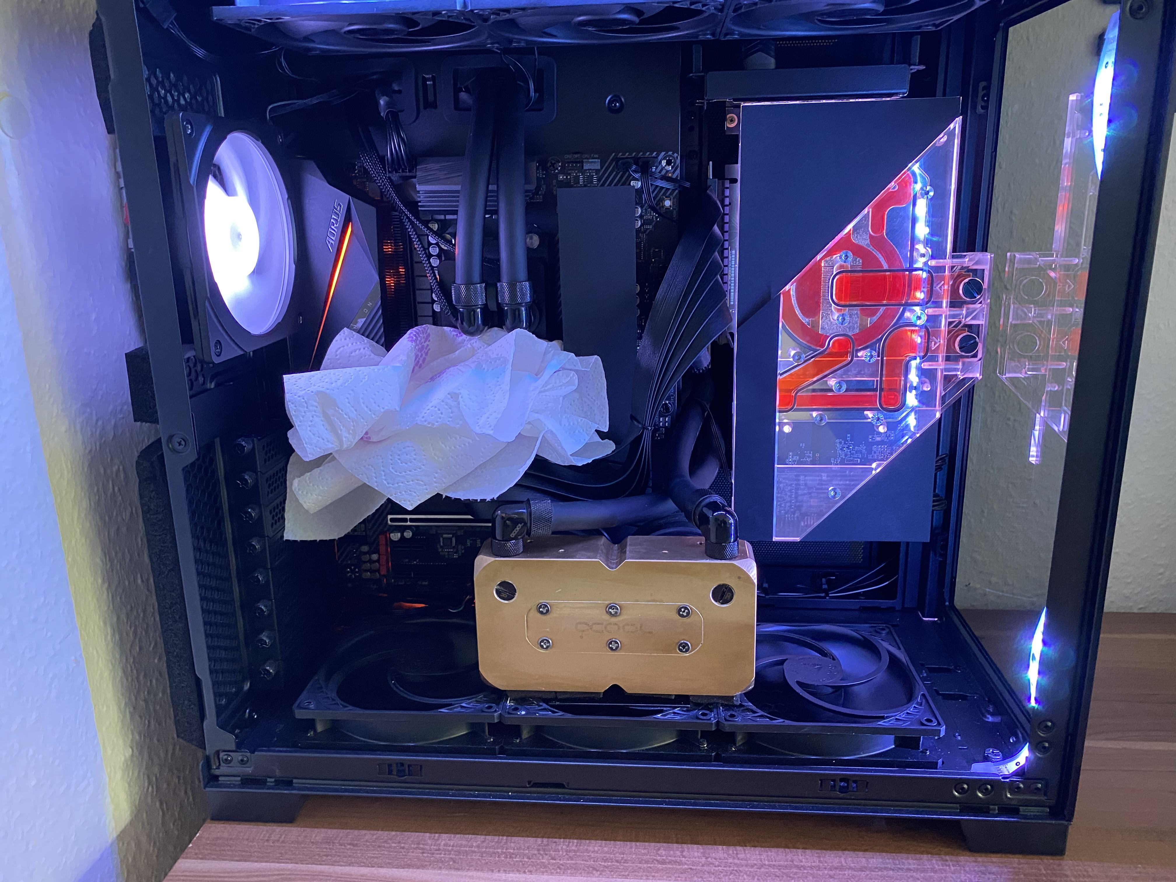

Ichbhabe das Upright Mount im Einsatz und mein Wakü Block ist 16cm breit.
Das passt aber wunderbar ;)
Hier sieht mans ganz gut.
Paar mm Luft sind da auch.
Vertikal müsste man halt gucken.
Mit meinen Noctua A12x25 könnte ich mein Messing Top mit über 2kg auf einen drauf stellen, die die dicke gummkerte Ecken haben.
Bei den aktuellen Arctic P12 schleift der Lüfter am Boden wenn da Gewicht drauf ist.
Wenn du also über die Narbe mittig im Lüfter abstützen würdest, kann es sein, dass dieser nicht mehr nutzbar ist.
Ausser du nimmst noch einen Shroud zwischen Boden und Lüfter.
Aber dann biegt der sich dennoch ungesund.
Du könntest auch mittig über alle drei Lüfter unten eine Holzlatte oder Blech legen und darauf abstützen....basteln bleibt halt net aus ;)

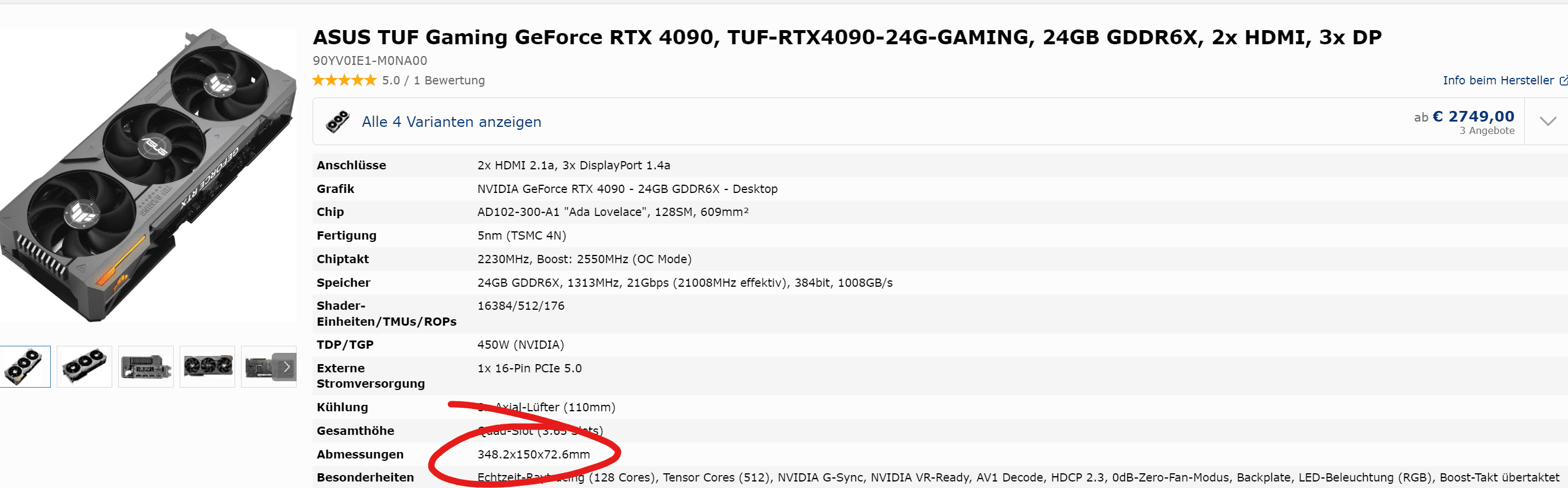

Maße meiner neuen 4090 Graka: 336x145mm.
Die FE hat 304x137x61mm
Hier hat jemand ein Video gemacht. Bin noch skeptisch.
maximale gpu breite ist 169
wo kommt denn das Maß her? von hier....-> max. 167mm Höhe vom CPU Kühler?
Weil 145 + 35mm (die man einhalten soll) = 180mm, statt der 169mm, die das Case angeblich hat
