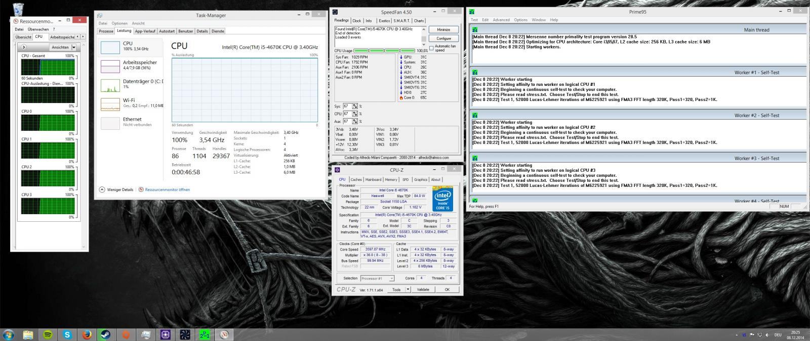

Auf Viren prüfen werd ich direkt mal machen.
Ansonsten hab ich hier mal nen Screen während Prime95 lief.

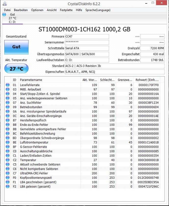

Hi Tankman,
gibts da eine möglichkeit um das herauszufinden? :)
Als Bezeichnung wird mir "ST1000DM003-1CH162" angezeigt.
