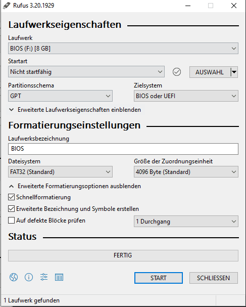

Ich habe mir die 2 programme jetzt mal angesehen und dabei auch screenshots gemacht!
Bei Rufus konnte ich bei Startart nur zwischen Freedos/nicht startfähig/Medium oder bilddatei, wechseln!
Hier sind ein paar Screenshots von den beiden programmen!!
Was auch komisch ist, dass selbst beim Ersten Windows installation probleme mit bluescreens gab! Ich habe windows sehr spät installiert und hatte innerhalb von einer stunde mindestens 30bluescreens!

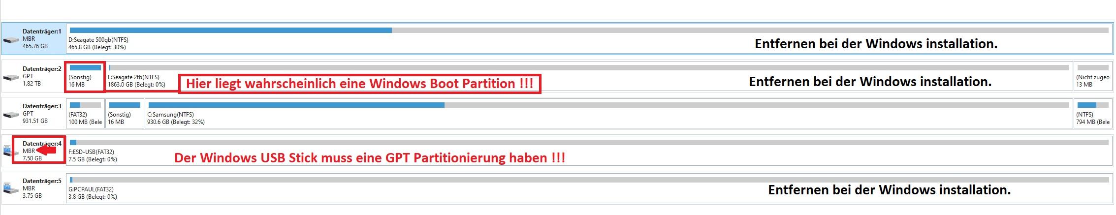

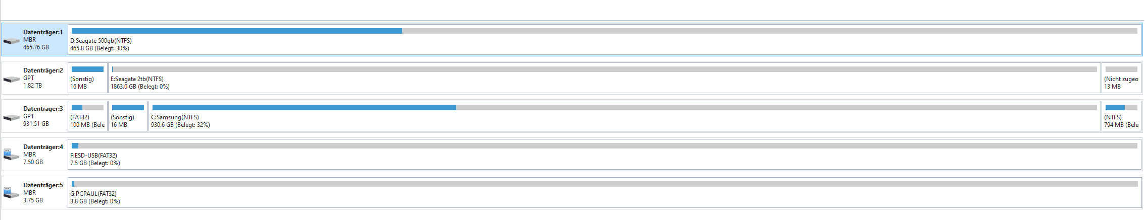

Laut deinen Screenshots haben deine USB Sticks das MBR Partitionsschema, der Windows USB Stick sollte aber das GPT Partitionsschema haben,
die Windows Installation kann dadurch nicht funktionieren und abstürze bei der Windows Installation inklusive einem fehlerhaften Windows 10 sind normal.
Du musst dich also nicht wundern das Windows häufig abstürzt und die Spiele Ruckeln.
Außerdem liegt auf Datenträger 2 der 2 TB Seagate HDD anscheinend eine Windows Bootpartition, deshalb ist es wichtig das du alle Laufwerke auch den 4 GB USB Stick bei der Windows Installation abklemmst, damit die Bootpartition nur auf der Samsung 970 EVO Plus liegt bei der Windows Installation.

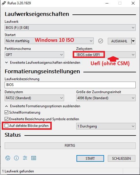

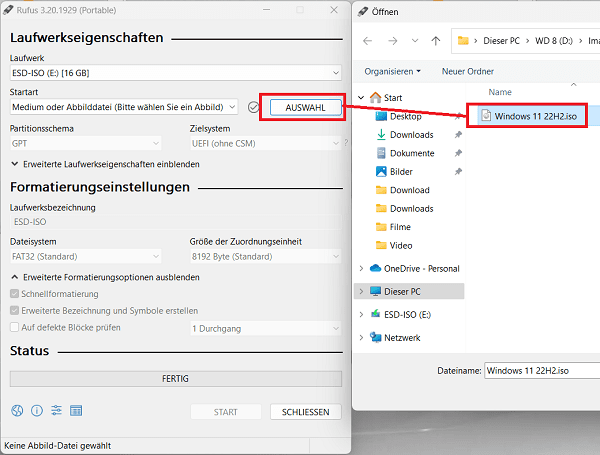

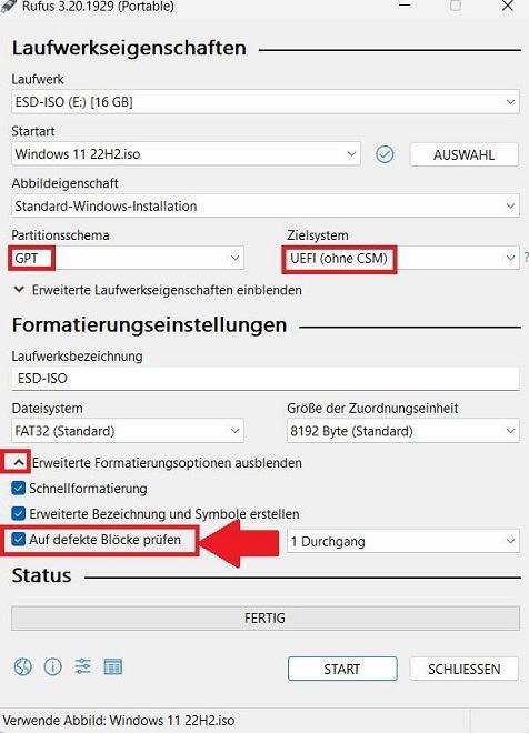

Bei RUFUS darf keine Bios oder UEFI Installation eingestellt sein, nur Uefi ohne CSM einstellen.
Die Windows 10 ISO Datei wählst du oben rechts bei Auswahl aus (Bild 3).
Der Windows 10 USB Stick sollte komplett gelöscht sein, GPT Partitioniert und in FAT32 Formatiert sein MiniTool Partition Wizard dafür verwenden,
dann ist automatisch Uefi ohne CSM eingestellt sobald du die Windows 10 ISO Datei auswählst.
Du kannst aber auch selbst das Zielsystem und das Partitionsschema in RUFUS auswählen wenn der USB Stick leer ist.

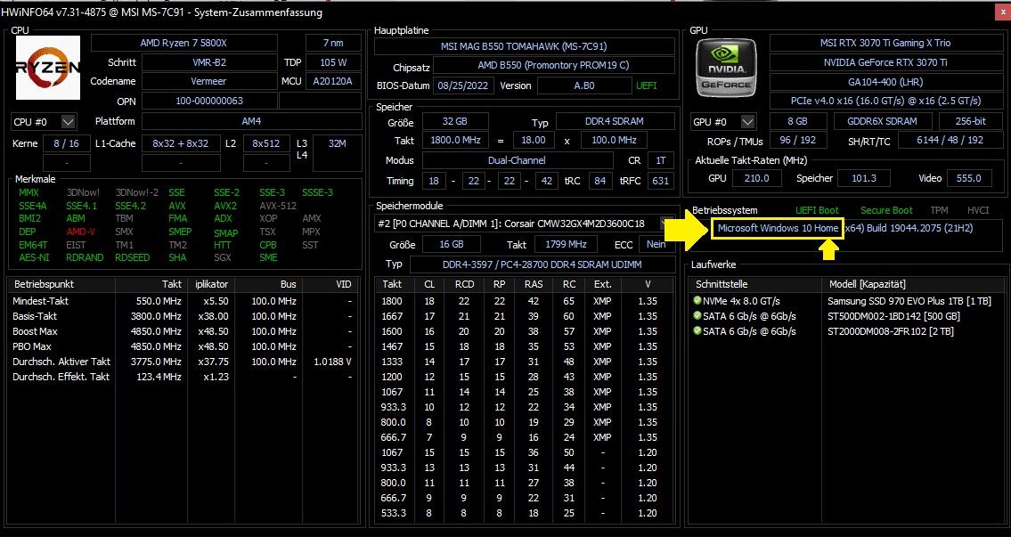

Laut deinem HWiNFO64 Screenshot hast du Windows 10 Home installiert, mit einem Windows 10 Pro Key kannst du keine Windows 10 Home Version aktivieren.
Bei der Windows 10 Installation darauf achten das du Windows 10 Pro 64-bit installierst, damit du den Windows 10 Pro Key verwenden kannst.

Bei dem ReiterStartart kann ich aber kein windows.iso auswählen, genauso wie Uefi(ohne Csm)(zielsystem)
Das musst du bei Auswahl machen, das Bild ist doch im Post 62 ganz unten vorhanden.
Wenn der USB Stick leer ist steht da Automatisch UEFI (ohne CSM).

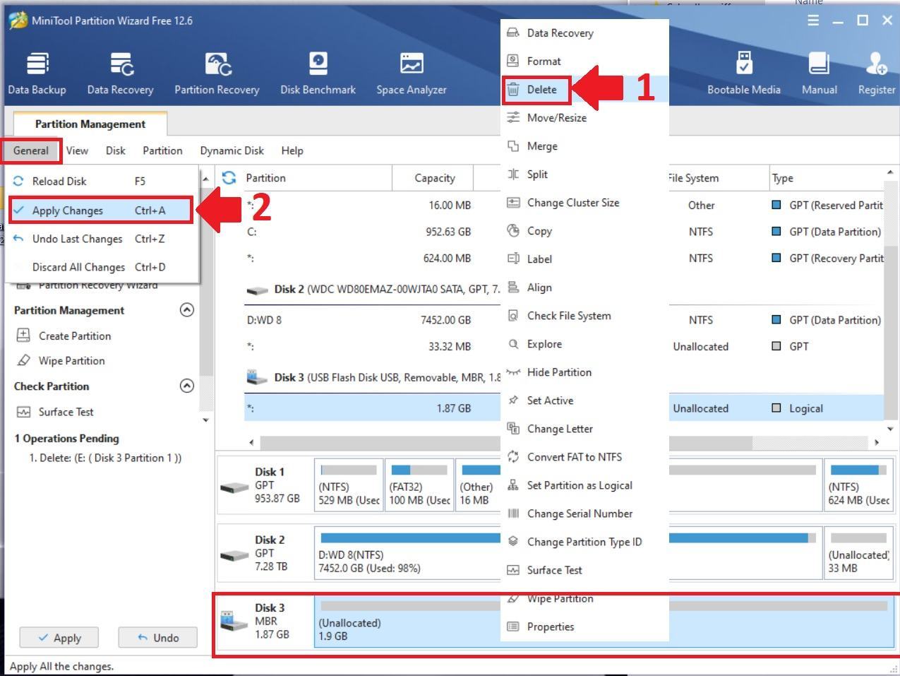

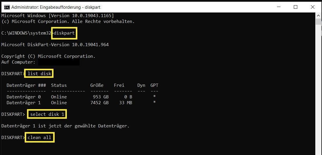

Nicht vergessen vorher den Windows 10 USB Stick mit MiniTool Partition Wizard 12.6 zu löschen, besser wäre diskpart clean all (Windows Tool) zum löschen, mit MiniTool Partition Wizard GPT Partitionieren und eine FAT32 Formatierung durchführen.
Im MiniTool Partition Wizard 12.6 musst du zum abschließen der Aktionen auf Apply Changes (ausführen) klicken, damit löschen, partitionieren und formatieren ausgeführt wird.
Die daten vom Stick kann ich über Partition wizard nicht löschen, da ich eine Premium Edition brauche, um die Änderungen zu speichern
Ich habe den usb stick nun über diskpart clean gelöscht

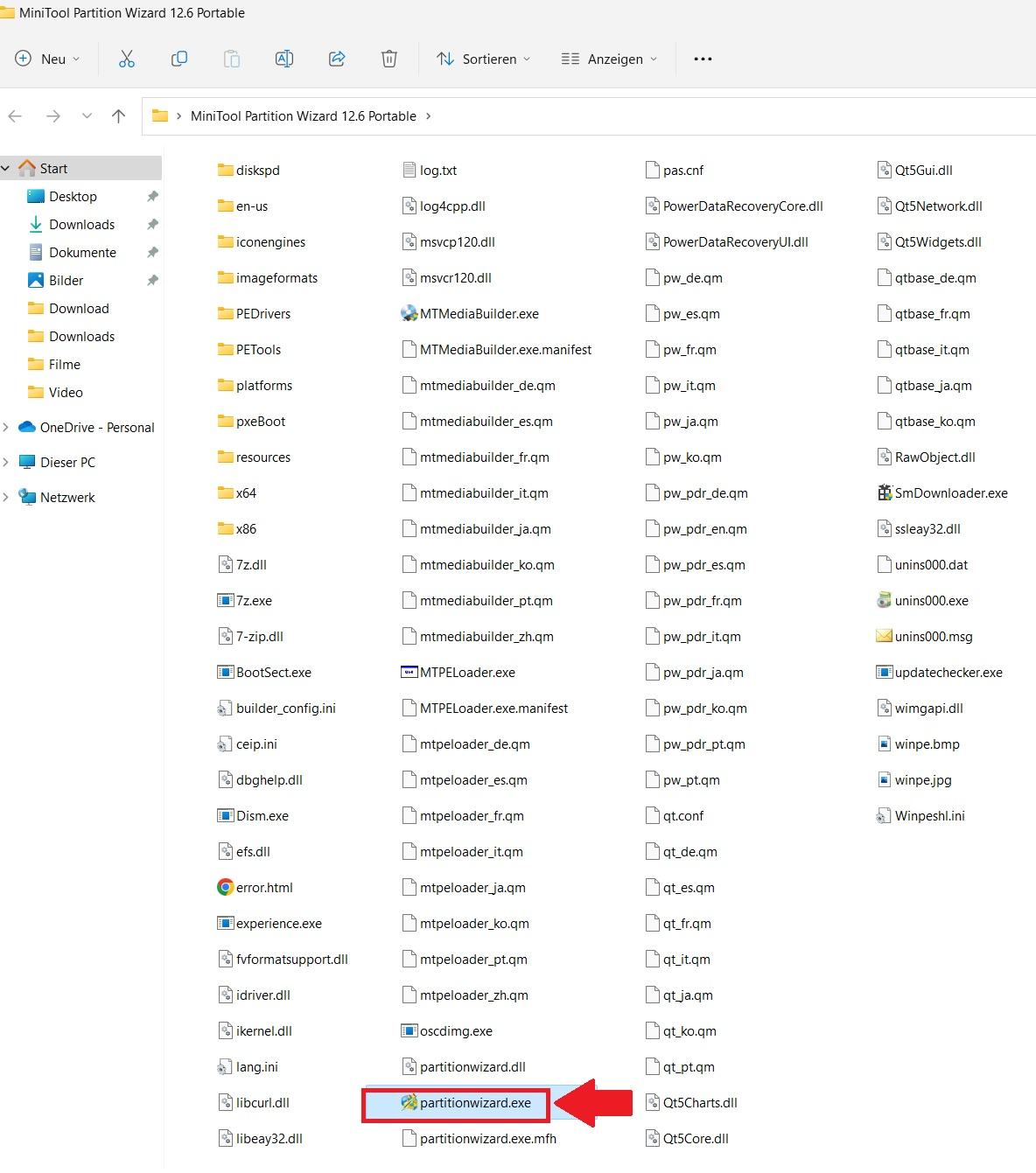

MiniTool Partition Wizard 12.6 ist kostenlos (Free), ich habe gerade noch damit meinen 2GB USB Stick gelöscht.
Dann verwende die MiniTool Partition Wizard 12.6 portable Version.
MiniTool Partition Wizard 12.6: https://www.computerbase.de/downloads/systemtools/festplatten/minitool-partition-wizard-free/

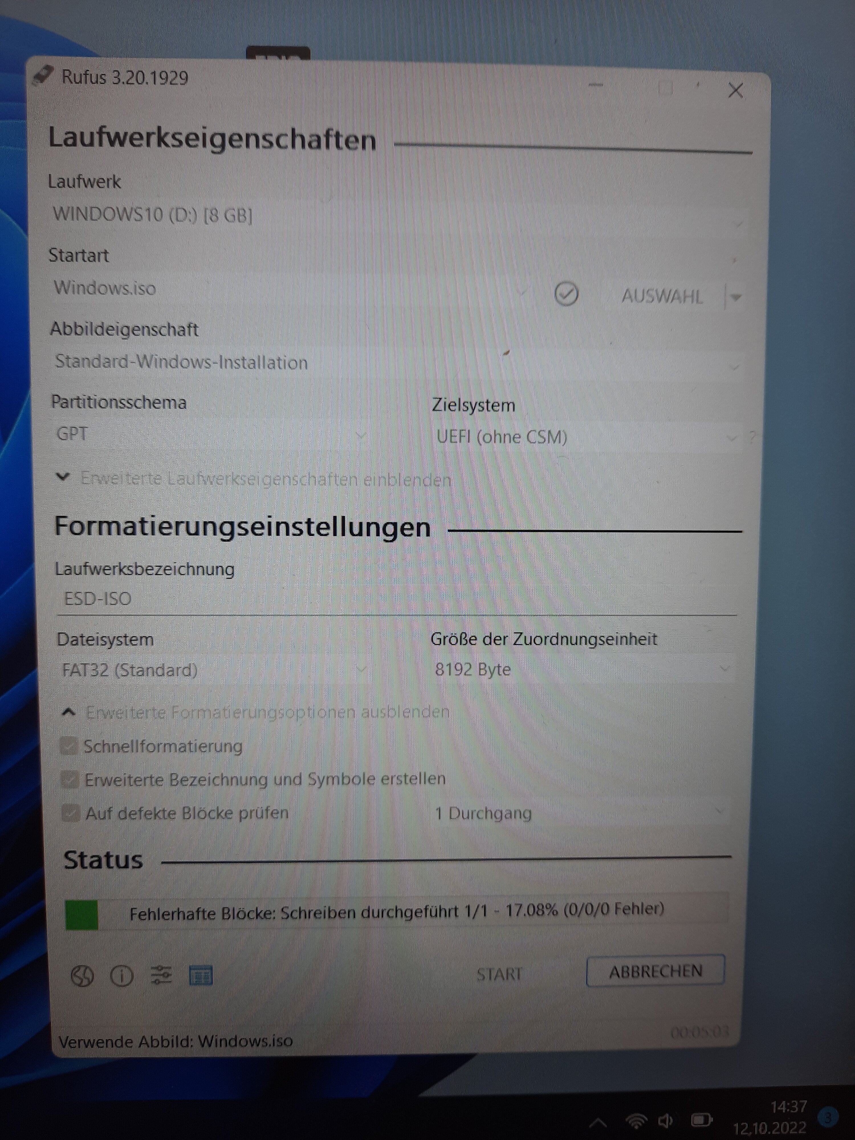

Ist ja jetzt auch egal! Ich habe jetzt die gleichen Daten in Rufus eingegeben, wie von dir verlangt!
Wenn ich aber auf start gehe, kommt folgendes:
Und danach werden alle Daten auf dem USB Stick gelöscht! Was soll ich als nächstes machen?
Ich habe den usb stick gelöscht uns jetzt wird der
Ist nicht egal, der USB Stick muss vorher gelöscht werden, dann GPT partitionieren und FAT32 formatieren
Alles andere kann nicht funktionieren, du kannst keinen Windows 10 USB Stick einfach so mit RUFUS überschreiben.
So passt das, oder?
Schau dir das gleich nochmal im MiniTool Partition Wizard an, ob das Partitionsschema GPT ist.
Mit MBR Partitionsschema brauchst du nicht anfangen, das gibt auf jeden Fall Probleme schon bei der Windows Installation.
