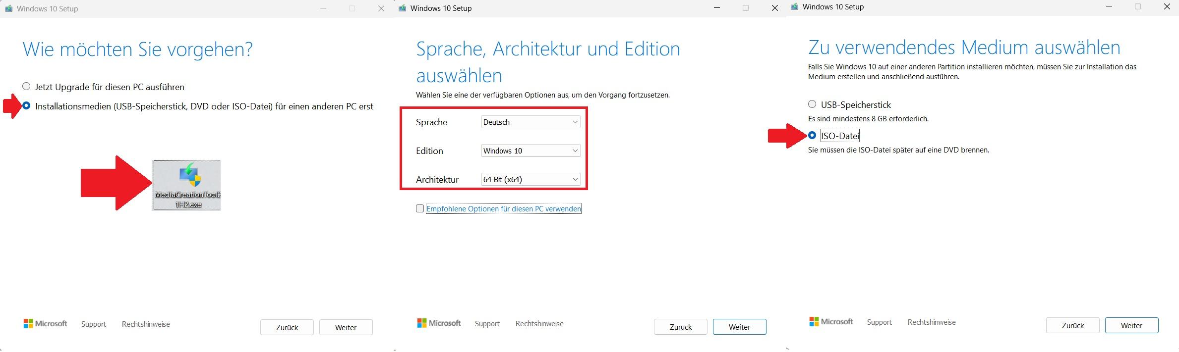

Dann kannst du per RUFUS oder mit dem Microsoft Tool das du beim Download vom Windows 10 Datenträger automatisch bekommst den Windows 10 USB Stick erstellen.

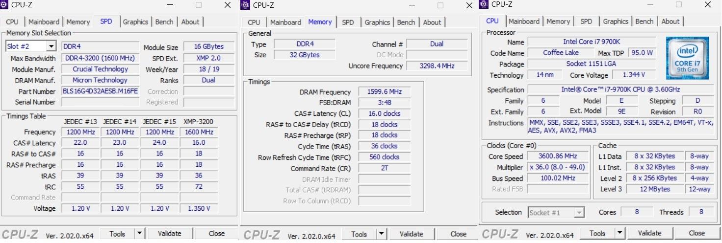

In Posting #13 @lauter125winter ist der "tRC" bei dir schonmal laut CPU-Z verdächtig, da stimmen die Reaktionszeiten einfach nicht, höhere Werte sind in der Regel zwar nicht schlimm für die Stabilität des Systems aber das deutet schonmal darauf hin das andere Werte eben auch nicht stimmen und da kann es genau auch im Gegenteil verkehrt laufen, also mit zu straffen Werten gegenüber denen im Profil hinterlegten.
Gruss Dennis
Der PC stürzt bei lauter125winter auch auf 2133 MHz Ram takt ab.
Die XMP Werte sind bei meinem CPU-Z Eintrag auch nicht identisch mit den tatsächlichen Werten, und sogar noch erheblich höher.

Wenn du Windows 10 mit einem neuen USB Stick installierst, solltest du bei der Windows 10 Installation die beiden HDD´s unbedingt vom PC abklemmen, damit die Boot Partition nicht auf der HDD landet, das kann auch Probleme verursachen.
Die Samsung 970 EVO SSD bei der Benutzerdefinierten Windows 10 Installation vollständig mit diskpart clean all löschen.
Wie das mit diskpart und dem Windows Laufwerk Funktioniert ist im Spoiler in Post 16 und 22 auf dem Bild beschrieben.

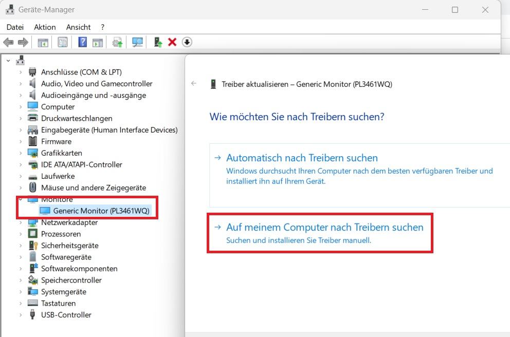

Hast du den Monitor Treiber installiert?
Treiber : https://eu.aoc.com/de/gaming/products/monitors/cq27g2u-bk/downloads
Den AOC Monitor Treiber über den Windows Geräte-Manager einfügen, einfach den AOC Treiber entpacken und den entpackten AOC Ordner als Treiber Ordner auswählen.

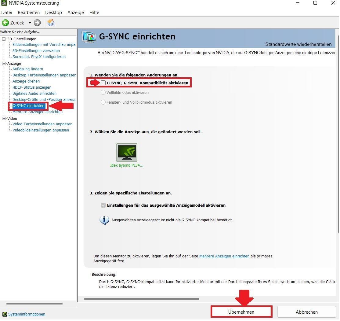

Wohl kaum, wenn du V-Sync bei 60Hz (60fps) aktivierst flackert der Monitor, das ist wahrscheinlich ein Firmware Fehler am Monitor.
Ab ca. 120Hz (120fps) funktioniert V-Sync (wenn G-Sync compatible deaktiviert ist).
Bei 144Hz und G-Sync compatible aktiviert sollte nichts flackern.
G-Sync compatible nicht mit Nvidia G-Sync verwechseln, Nvidia G-Sync funktioniert nur mit G-Sync fähigem Monitor.
G-Sync compatible ist eine Software Lösung wie AMD Free-Sync, Nvidia G-Sync ist eine Hardware Lösung.
Ich stell später einen Link rein, wo man gut sehen kann, was ich meine!
Glaubst du, es hilft, vsnyc im Controller Pannel zu aktivieren?
Ich spiele alle Spiele mit 144hertz

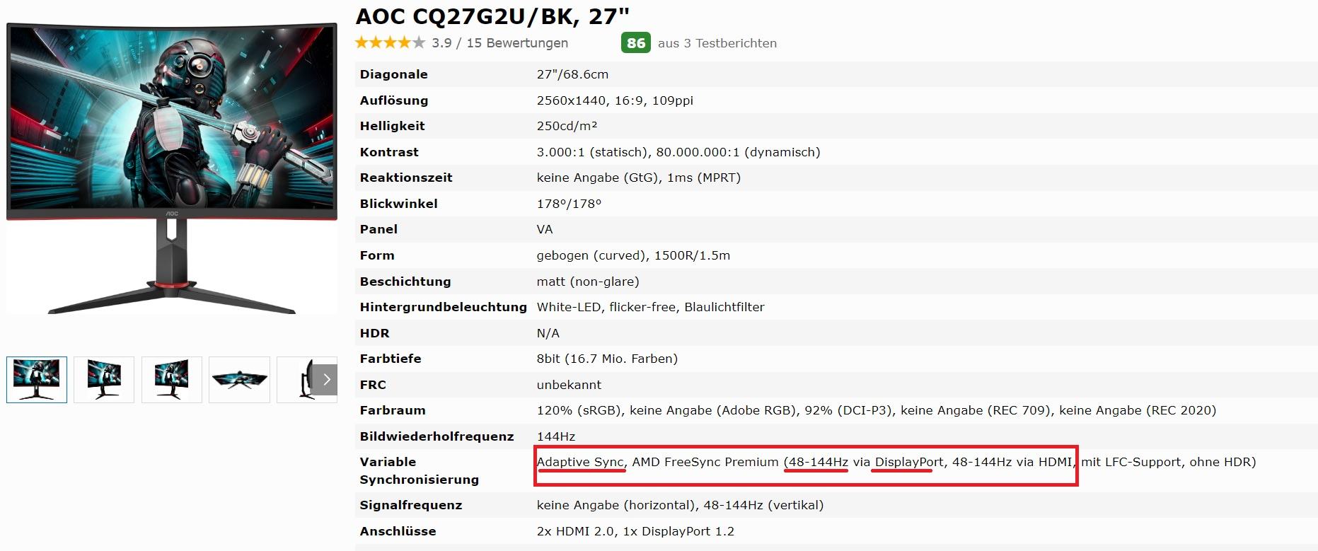

Nein, wenn du G-Sync Compatible aktiviert hast kann das sowieso nicht funktionieren.
Einfach G-Sync compatible bei 144Hz aktivieren, ohne V-Sync.
Der G-Sync compatible Bereich liegt bei 48fps bis 144fps beim AOC CQ27G2U Monitor, wenn du über 144fps oder unter 48fps bist funktioniert G-Sync compatible nicht mehr und der Monitor flackert.
Du musst die fps im Spiel auf maximal 144 begrenzen.
Wenn du mehr als 144fps haben möchtest musst du G-Sync compatible deaktivieren.

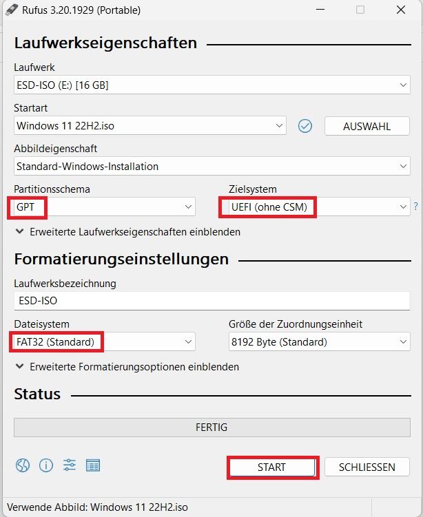

Mit Rufus die Windows 10 ISO auf den neuen mit MiniTool Partition Wizard gelöschten, GPT Partitionierten FAT32 oder EXFAT formatierten USB Stick kopieren.
Die RUFUS Einstellungen sollten so wie auf dem Bild unten aussehen.
Download Rufus: https://rufus.ie/de/

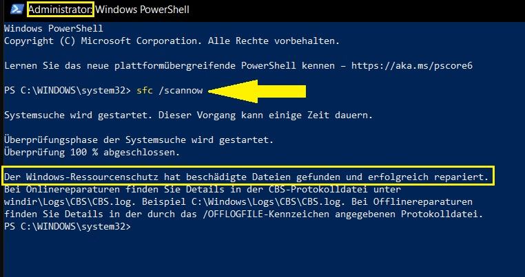

Ich habe gerade mit der Eingabesteuerung gearbeitet und Windows hat keine Probleme festgestellt!
Frage an PCFreak: Wie erkennt man, ob die usb sticks beschädigt sind?
Und als ich Windows über den usb stick installiert habe, habe ich den usb stick formatiert und direkt windows draufgeladen! Ohne Bootinstalliereung auf dem Usb stick! Natürlich habe ich den usb stick als bootgerät für die installation gewählt
Das funktioniert nur wenn du Power Shell als Administrator auswählst.
Schau doch erstmal mit MiniTool Partition Wizard 12.6 wie in meinem Post 53 erklärt, wenn der Windows 10 USB Stick bei dir anders aussieht ist das auf jeden Fall ein Grund für die Fehlerhafte Windows 10 Installation.

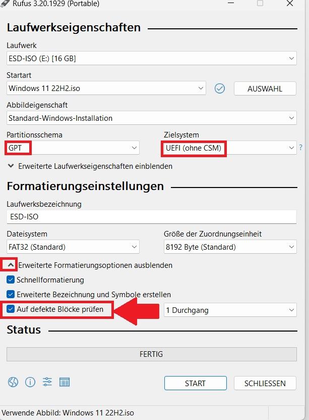

Mit Rufus kannst du den USB Stick nach dem erstellen auf defekte Blöcke prüfen lassen (Bild 1 unten).
Ich würde den alten USB Stick aber vorher mit diskpart clean all löschen, und mit MiniTool Partition Wizard GPT Partitionieren und FAT32 oder EXFAT formatieren.
Die Windows 10 Version 21H2 ISO kannst du bei Microsoft runterladen, einfach ISO runterladen auswählen (Bild 2 unten).
