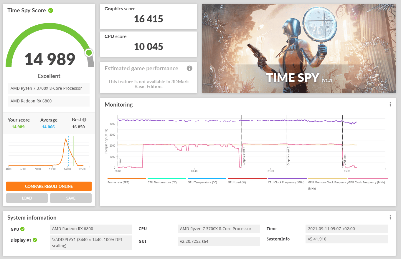

PSU?: Ich kann mit den Aktuellen Setup über Stunden PUBG, CS, D3 oder WOW spielen keine Aussetzer, nichts! Selbst bei Benchmarks wo man auch mal bisschen stresst – kein Aussetzer, gehe also davon aus das die Leistung reichen könnte – lass mich aber auch hier gerne belehren.

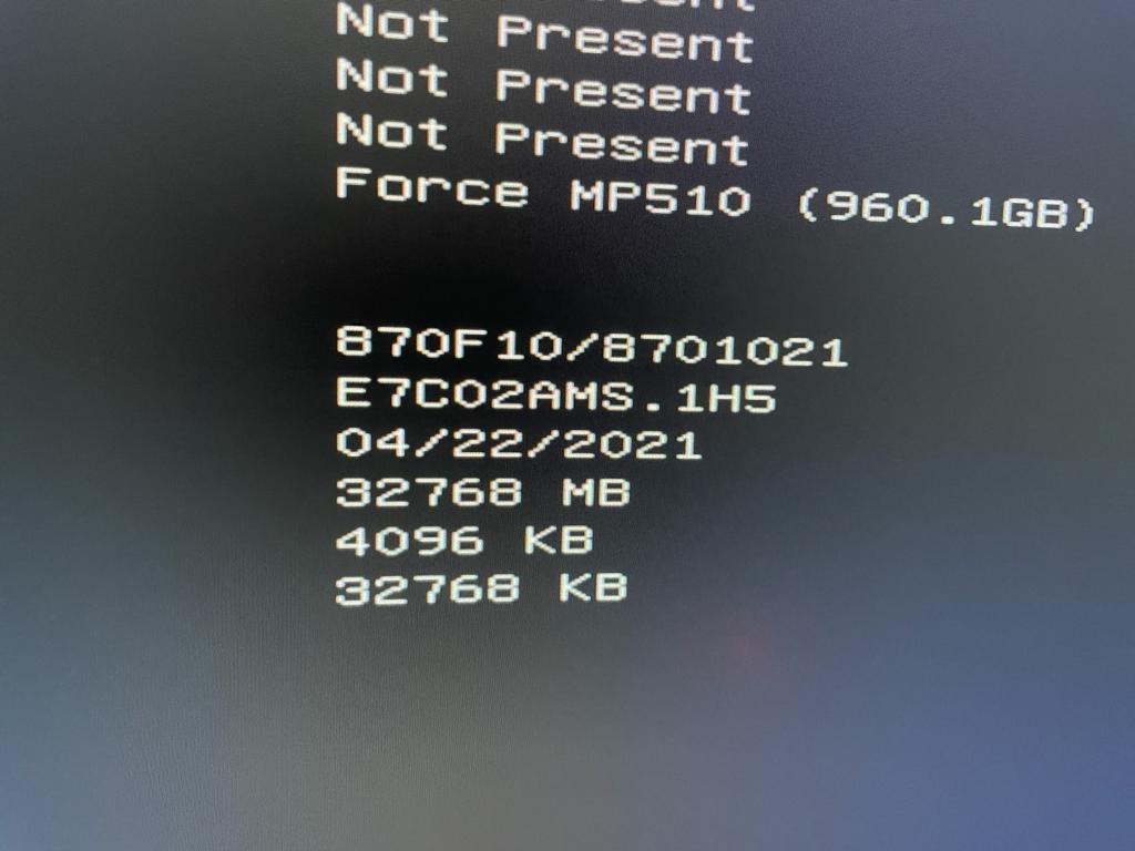

Anbei noch paar Bilder, zum einen die Settings im BIOS zwecks rBar oder S.A.M dort habe ich auch die PCIe Gen auf 3 fixiert – da Leute auch schon aus dem grünen Lager gemeldet haben, dass sowas helfen kann. Und zum anderen noch n „Leistungsbild“, dass die Leistung der Karte soweit okay ist.
