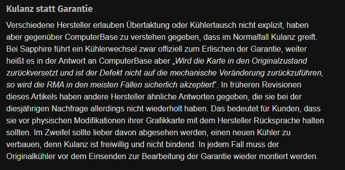

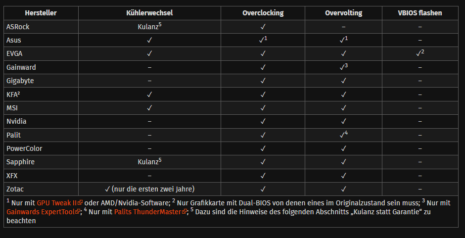

Sapphire und Garantie. Seit wann denn das?
Mir ist kein Hersteller bekannt, der nicht eine Garantie gibt. Was Sapphire nicht macht, und das könnte falsch verstanden worden sein, ohne weiteres eine RMA direkt mit dem Kunden. Das muss natürlich trotzdem über den Händler laufen. Erst wenn die sich quer stellen, dann kann man das mit Sapphire direkt regeln.
Hier gibt es einen Interessanten Artikel wer was erlaubt und wie lange:
Da die Karte hier eh anscheinend kurz vor Ende der Garantiezeit ist, würde ich das Thema wie gesagt selber in die Hand nehmen und nicht 3-4 Woche auf eine Karte verzichten, die dann höchstwahrscheinlich unverändert zurückkommt.
Nochmal zu der Garantieabwicklung von Sapphire, sie selber geben ja 3 Jahre Garantie auf ihre GPU's.
Jedoch haben die Händler die Option weniger für die Karten zu bezahlen, dafür werden sie nur mit 2 Jahren Garantie versehen.
Das ist bei mir leider der Fall. Schon dreißt das sie mit 3 Jahren Garantie werben, das war u.a. ein Kaufgrund für mich, aber um fair zu bleiben auf der Händlerseite stand nichts von 3 Jahren.
Aber zum Glück aber greift Sapphire selber wenn der Händler sich quer stellt, dass heißt eine 2. Runde des Grantie-Kriechs wird es im Notfall geben müssen!
Also wenn Sapphire die Grantieabwicklung ordentlich durchführt behalten sie mich definitiv als Kunden.
