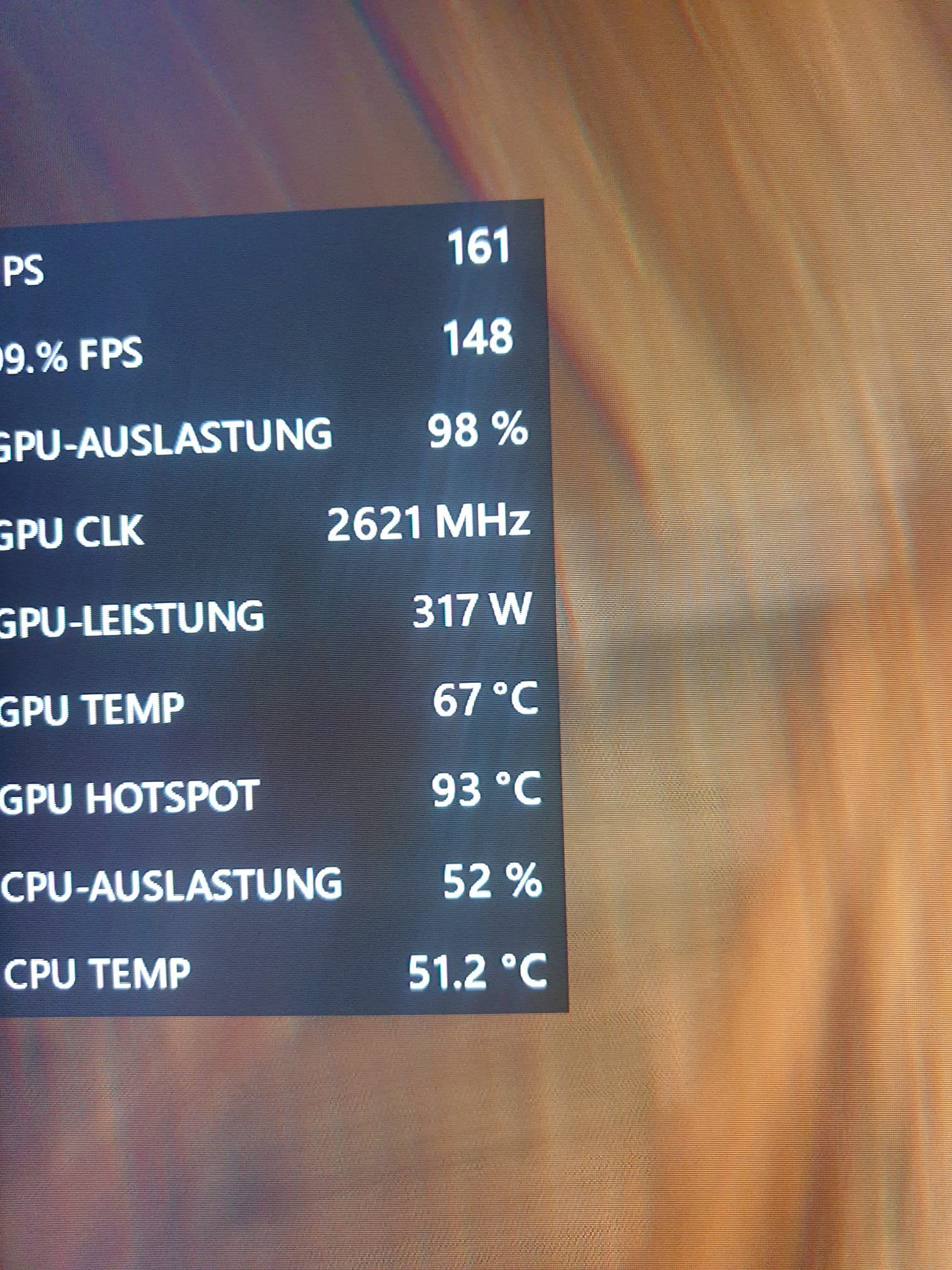

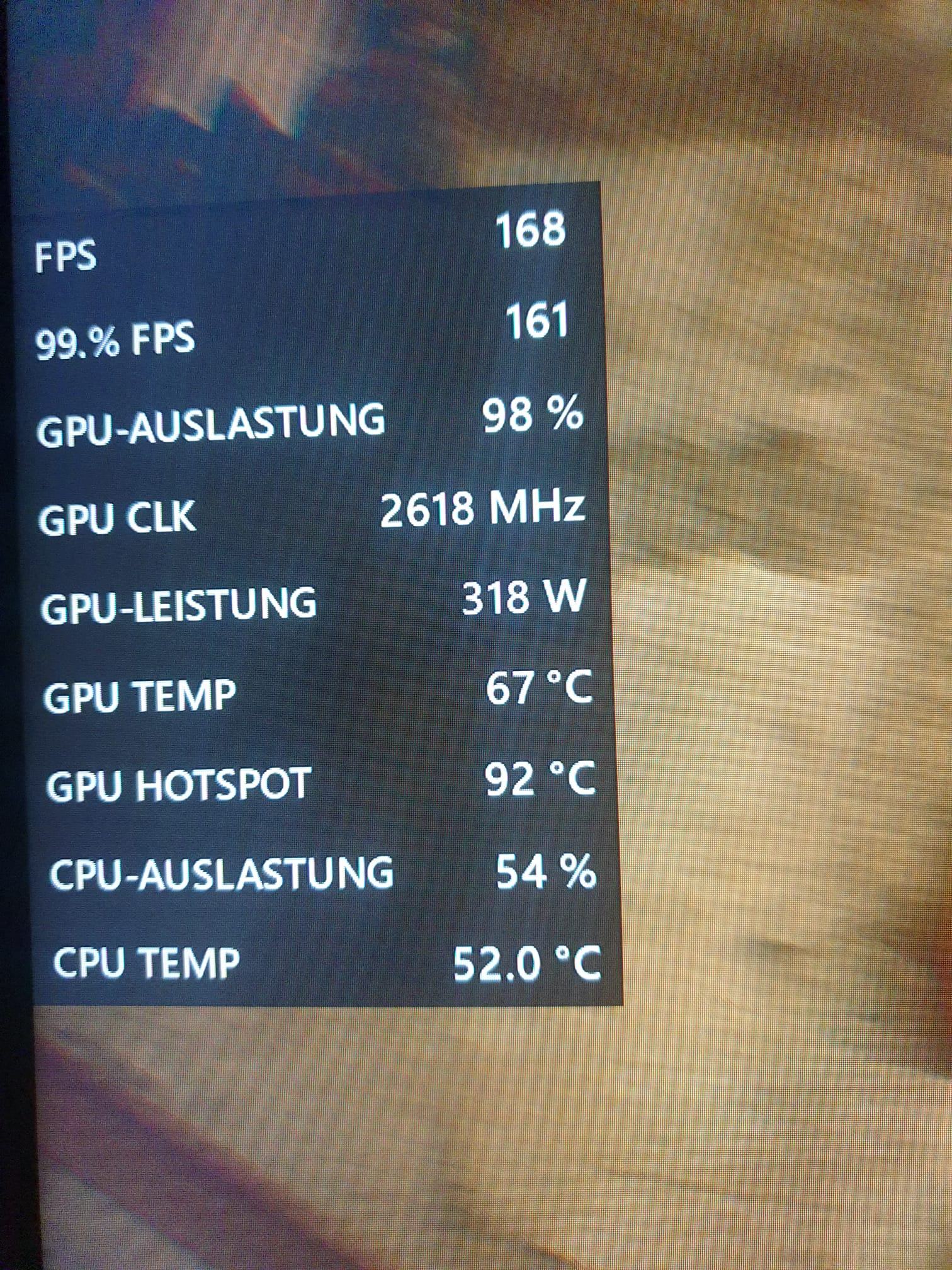

Update:
Meine Entscheidung stand ja schon vorher fest aber die Temperaturen sind seit meinem letzten Post noch einmal gestiegen.
Das ist mir bei RE7: Biohazard aufgefallen.
Das Spiel ist zwar Grafik hungrig (oder einfach schlecht optimiert?), aber dafür habe ich die FPS über den Treiber immer auf 170 begrenzt, da mein Monitor auch nicht mehr packt.
Hier war der Hotspot bevor mein Problem aufgetreten ist im niedrigen 70ger Bereich, seit dem Problem im mittleren 80ger Bereich und seit gestern erreiche ich (nach 5min gameplay), Spitzentemperaturen von 93°C! Der Hotspot ist wieder um 6-7° gestiegen!
Jetzt soll mir mal jemand sagen, dass auch der Anstieg normal ist... binnen dieser weniger Tage seit dem ich den Thread gestartet habe.
Das nehme ich als Indiz dafür das etwas nicht stimmen kann, jetzt soll der Händler mal schauen wo genau das Problem liegt, ansonsten knacke ich bald die 100°C Marke mit einer LC GPU... :stupid:
