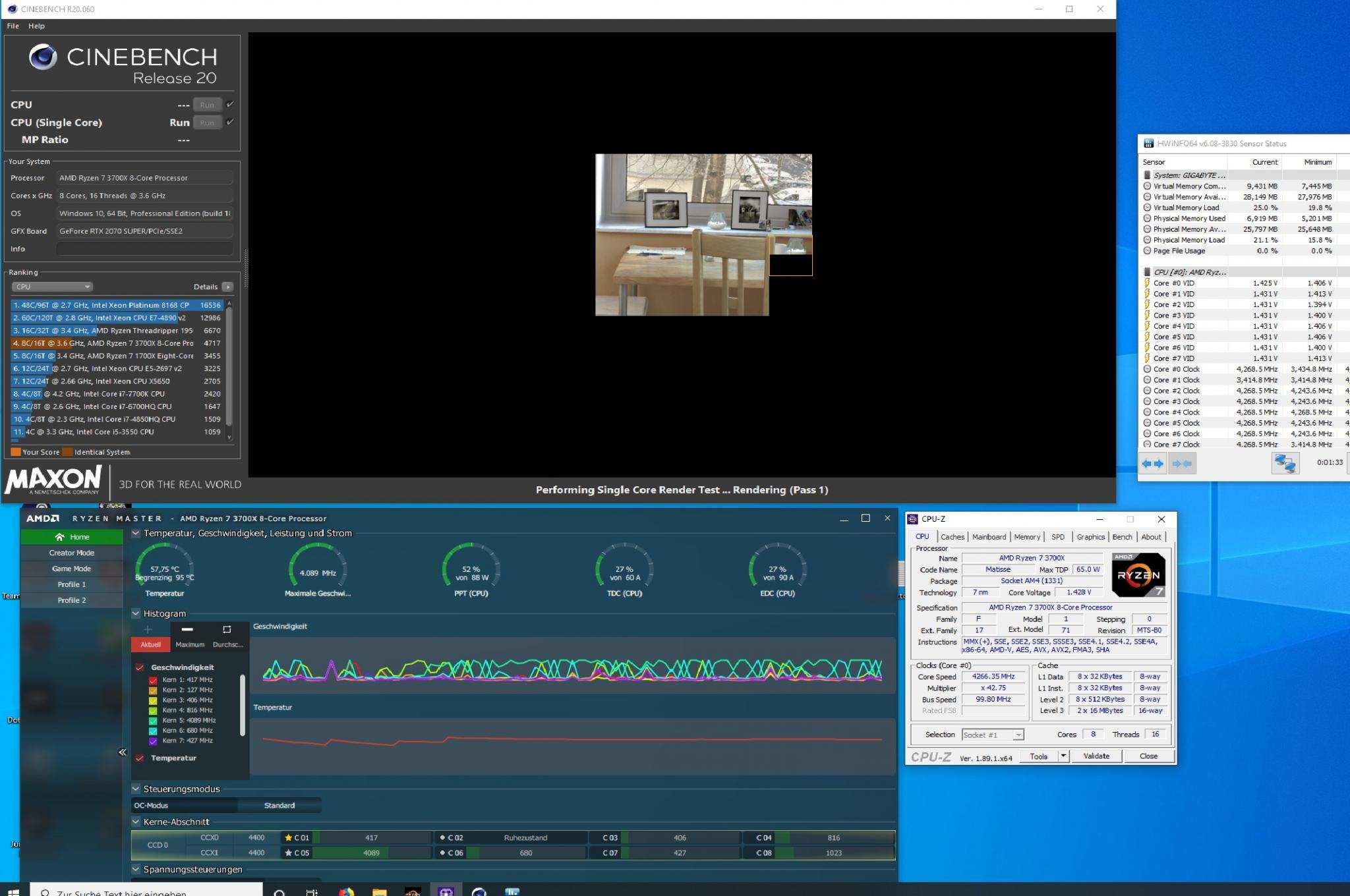

Ähnlich hoch...Ich habe jetzt alles auf default gesetzt und bin mir ziemlich sicher das bei dem Prozessor oder Board bzw in Kombination was nicht stimmt. Ein Durchschnitt von 4280 Mhz als Single Core Boost ist ein Witz. Nur weiß ich nicht genau wie ich jetzt vorgehen soll...Bios Update abwarten? Retoure? Das ist einfach nicht wofür man bezahlt hat.

Naja, ist mit 200€ ja auch nur ein "Einsteiger-X570" (siehe ALC1200 Soundchip)
Die Ergebnise sind mit Ballistix E-Die 2x 16GB (3000er = Stock) gemacht worden! du hast mit deiner Plattform ja genauso viele Punkte, ganz schön schwach der X570... wäre es mein System was ich derzeit Teste (vom Kumpel), würde ich es alleine schon wg. den IDLE-Problem zurückschicken.
