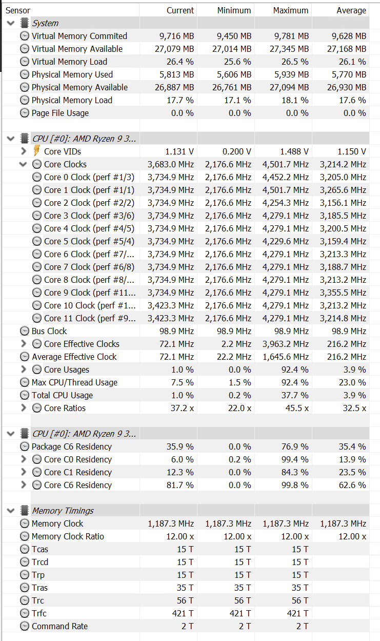

niedrigste zahl jetzt 2880mhz aber so schnell das man es nicht mal gesehen hat. (wird nur angezeigt)

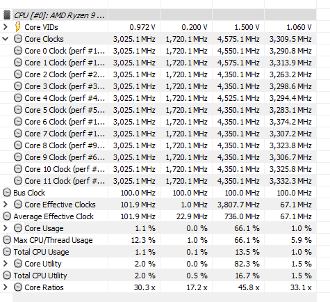

ich versteh die 3600mhz einfach nicht....
noch jemand hier mit einem 3900x der das bei sich prüfen kann?
NUR der effektive Takt zählt. Und der geht bei dir bis auf 30Mhz runter. Also alles tutti.
das was du da meinst - geht unter last nicht höher als 1400. soweit ich weiß kann ryzen nie im leben runter auf 30mhz
kern takt meine ich aber. und der ging mal bis auf 2200 unter und nun nicht mehr.
daher noch mal - es muss sich doch jemand finden mit einem 3900x
Ist das ein Anzeigefehler? Glaube kaum, dass der 3900X mit 0,2 V nur auf 2880 MHz, geschweige denn 3600 MHz runtergeht.
Könnte einfach die Kernabschaltung sein. D.h. er bringt die Kerne in den Deepsleep und der HWInfo kann keine 0Ghz anzeigen, aber die Spannung von 0,2V. jetzt müsste man mal analysieren wie oft er in diesen Modus springt und ob das xYeti nicht einfach auch der Fall ist, dass er die Kerne abschaltet. ;)

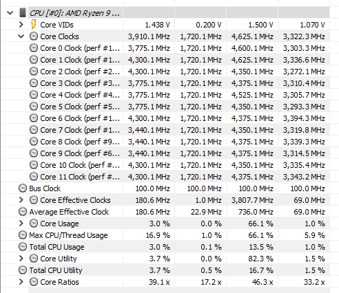

Hallo @xYeti ,
ich kann leider auch nicht wirklich helfen. Ich habe es gerade bei mir ausprobiert und meiner taktet sowohl unter Windows als auch unter Linux runter (laut HW Info sogar auf 1720,1 MHz). Falls Du irgendwelche Einstellungen vergleichen möchtest, melde Dich gerne. Bei mir läuft allerdings noch Windows 10.

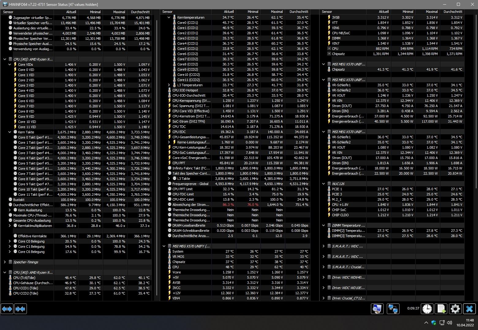

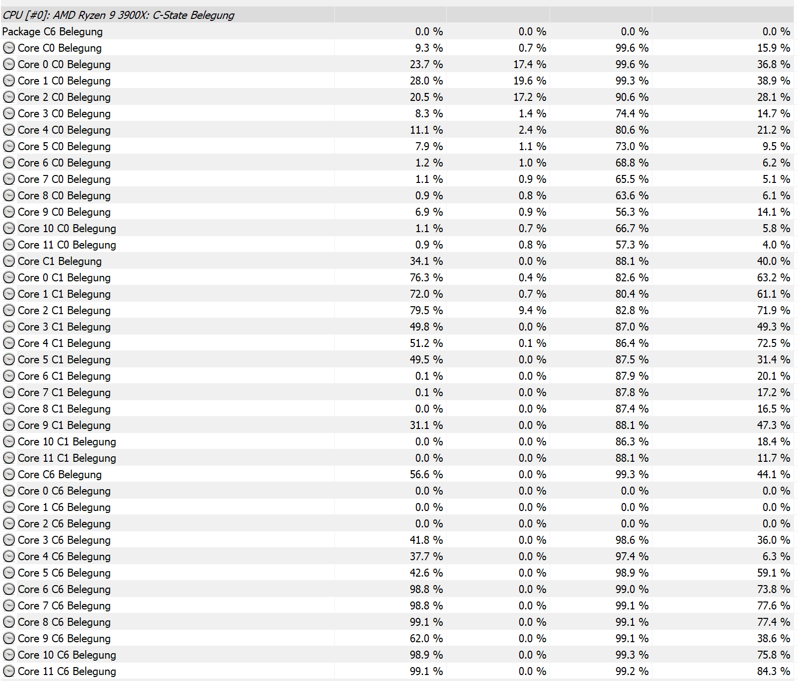

Verstehe nicht, warum du dich bei dem Takt aufhängst. Wie dir ggf. aufgefallen sein sollte, wird die Spannung ohnehin nicht weiter gesenkt. Für den Idle-Verbrauch ist lediglich die C6-Belegung relevant, aka die Kernabschaltung (wie schon genannt wurde, ist der Effektivtakt ein Indiz dafür).
Das ist dann keine Volllast. Wenn alle Threads maximal genutzt werden sollte Effektivtakt = Kerntakt sein.

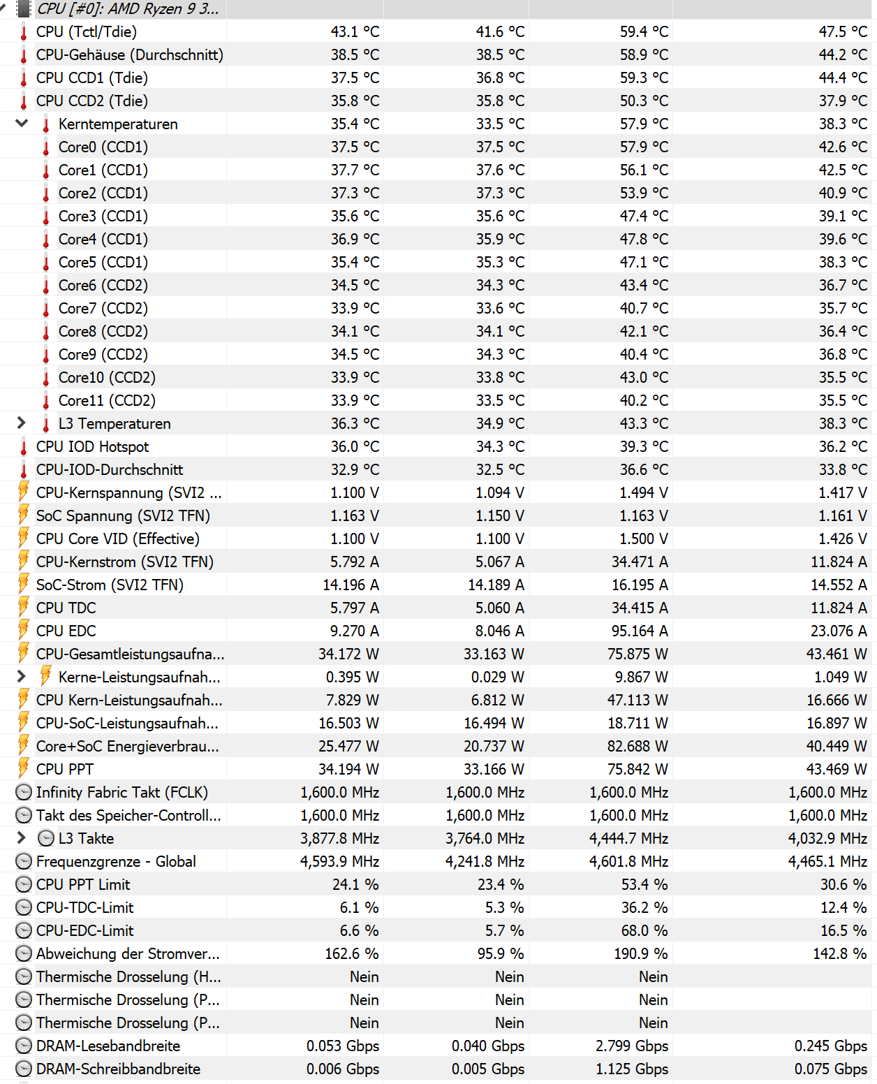

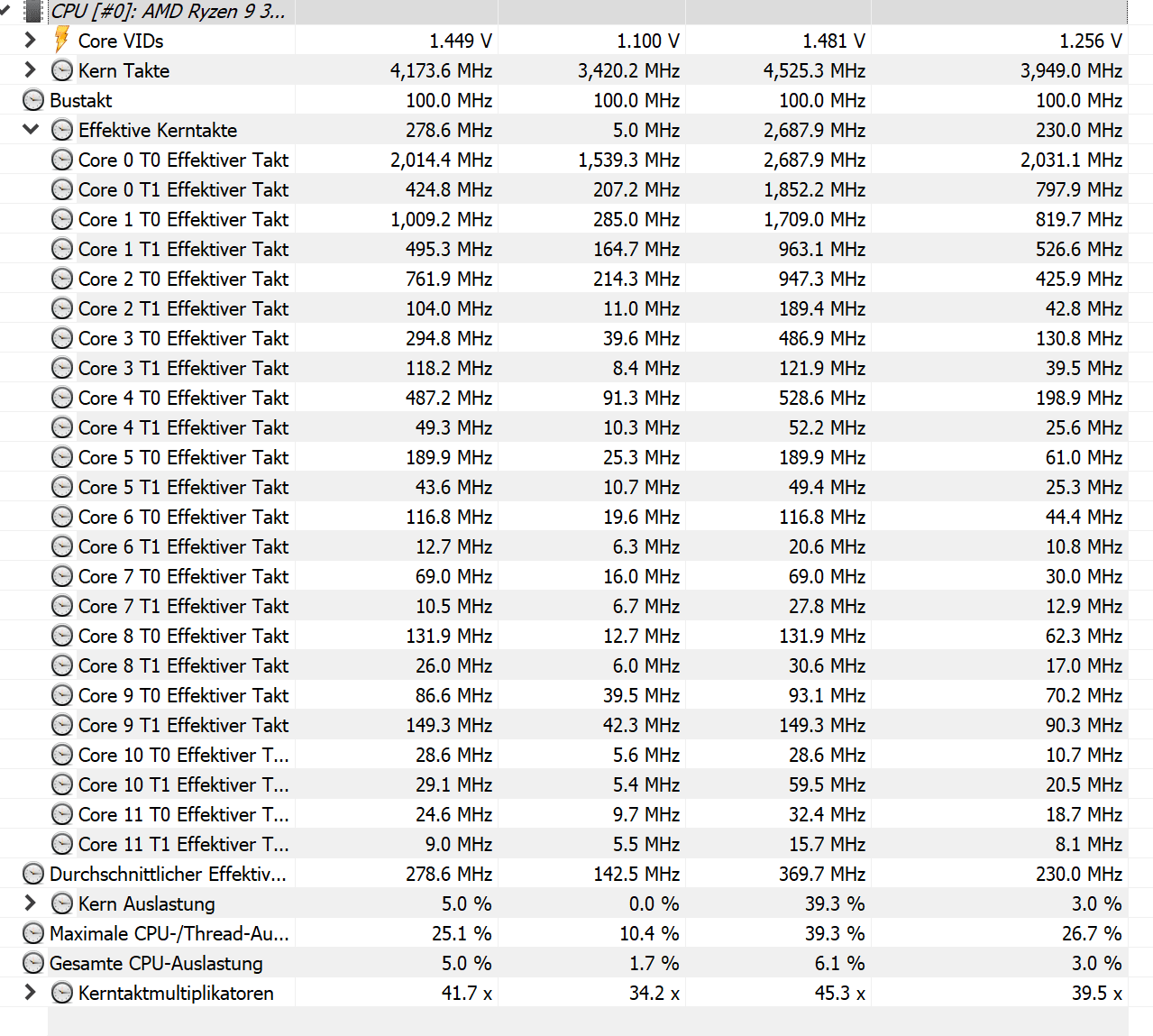

Meine Werte beim Browsen:
MSI X470 Carbon mit Bios von 01.2021.
C6 und Package Power wären hier noch interessant.
Bios Settings sind bis auf XMP und ReSizeBar, default.
C-States
P.S Wenn du undervolten / overclocken willst mit dynamischen Werten, dann musst du das über Offset machen nicht mit fixed Values.

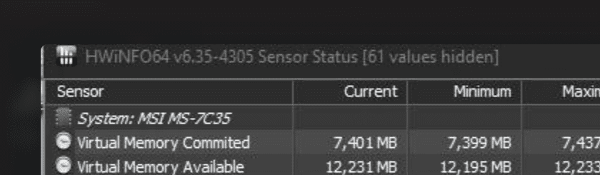

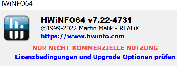

=> Mal das aktuell HWinfo verwenden, kann sein das durch neuere Treiber was an der Art wie Sensoren gelesen werden verändert wurde.
Die Version 6.3 scheint definitiv zu alt zu sein.

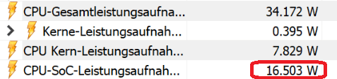

Zumindest der 2. CCD scheint brav zu schlafen bei dir. Ich würde in deinem Fall noch die SOC Spannung um mind. 0,1V reduzieren. Die ist viel höher als nötig und sorgt für ~5-7W Mehrverbrauch in deinem Fall. bei 1600 IF sollten sogar 0,95-1,00V möglich sein.

Die Topic ist unterm Strich der Verbrauch im Idle. Und die hängt bei Zen 2/3 überwiegend vom IO-Chip ab.
Und der Kernverbrauch im Idle hängt nicht nennenswert vom minimalen Takt ab, sondern vom Core Sleep (C6).
Was hat die HWiNFO Version mit dem Idle-Verbrauch der CPU zu tun? Meine Empfehlung war auch nur nett gemeint. Die Mainboardhersteller meinen es eben immer zu gut mit der SOC Spannung, wenn man das XMP Profil lädt (Stock liegt diese nämlich bei 1V).
