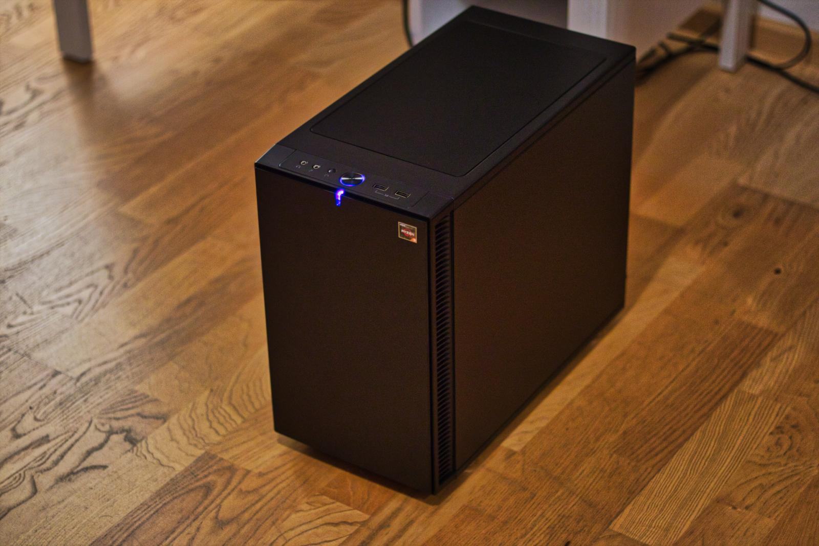

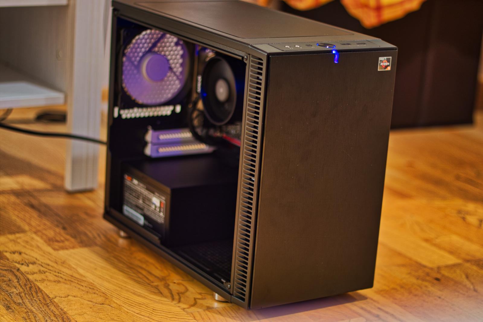

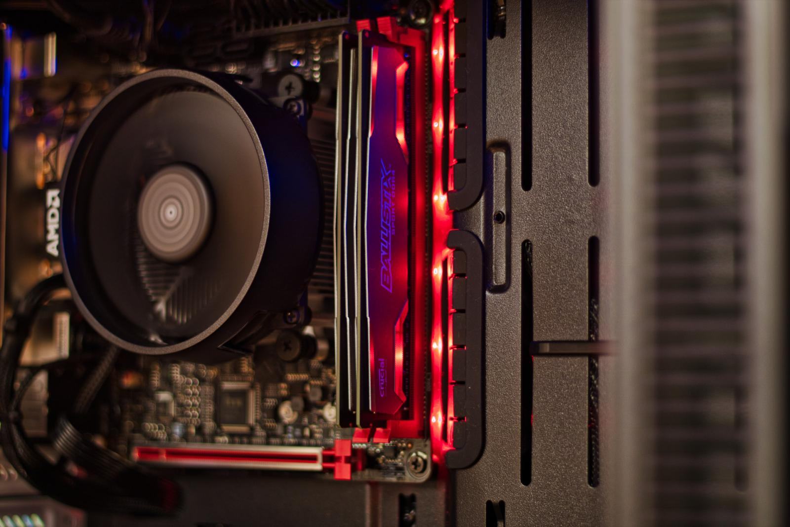

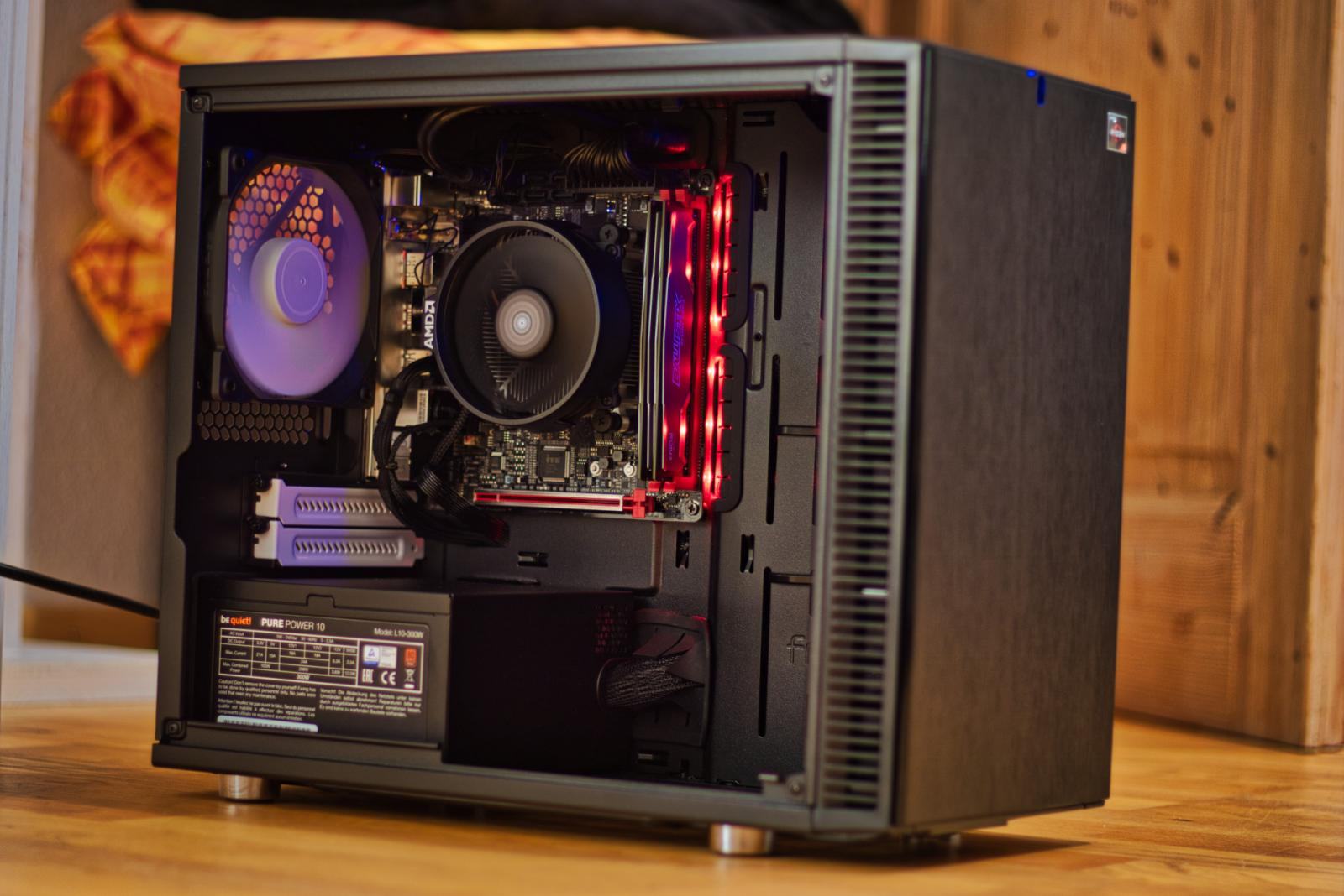

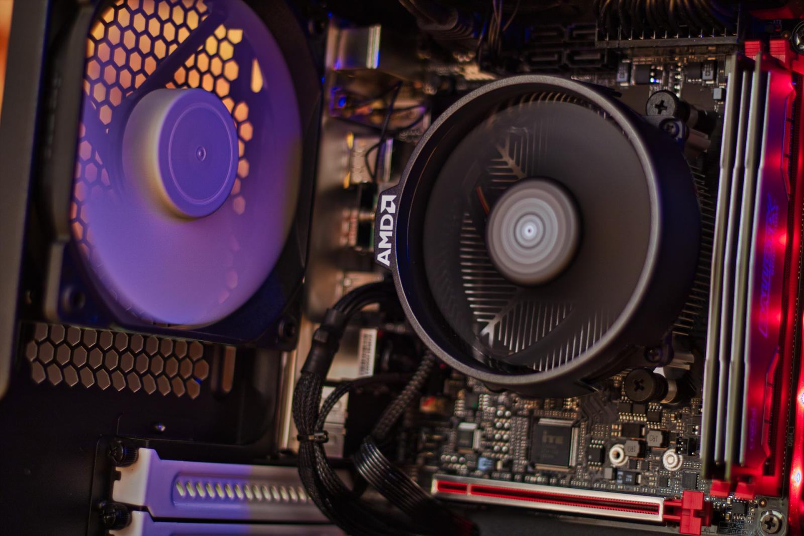

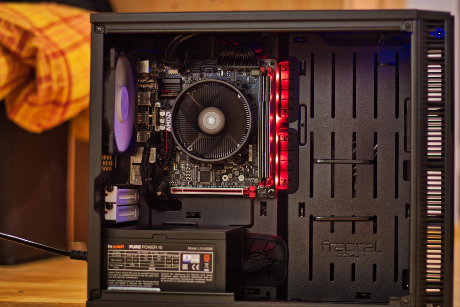

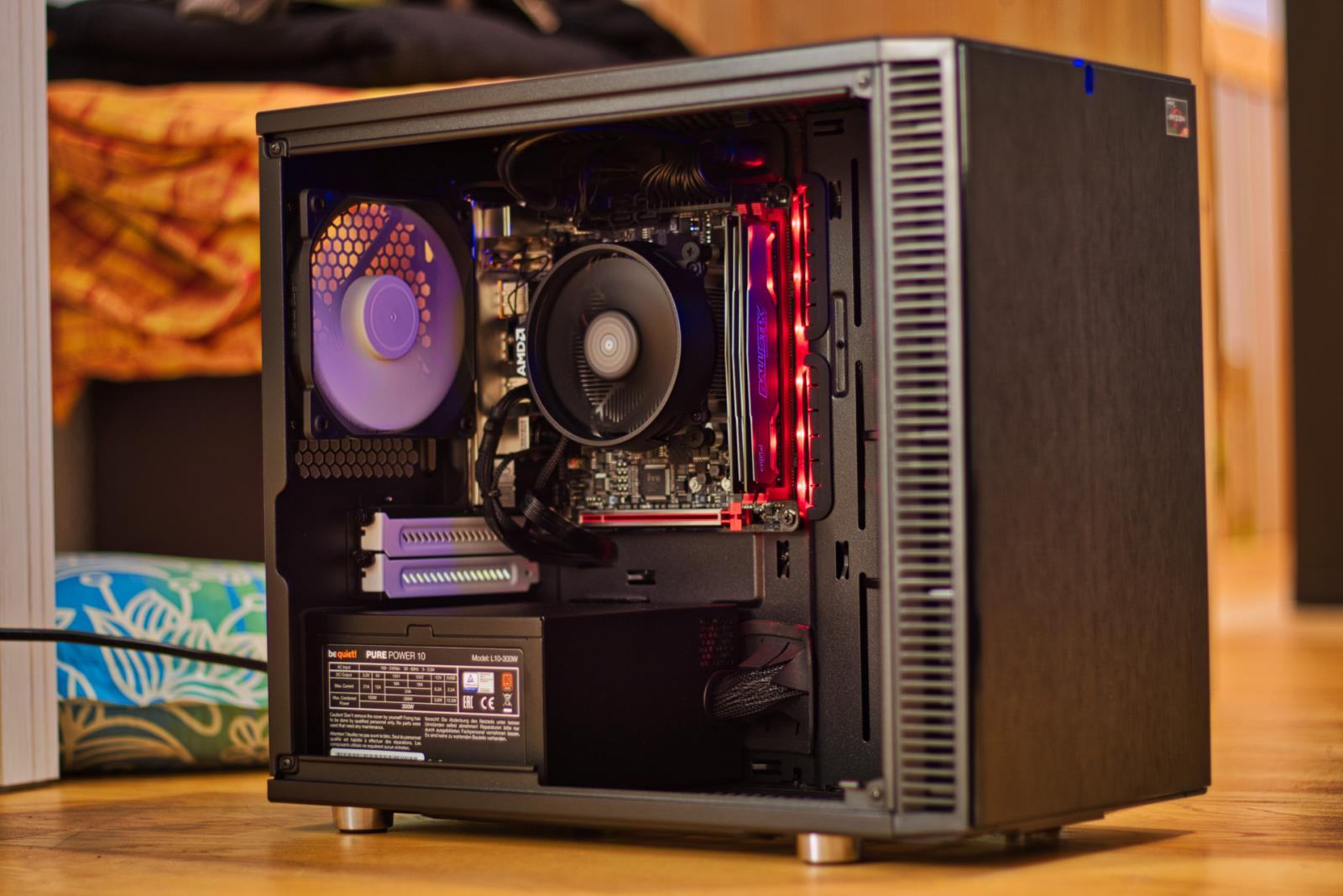

Fractal Design Nano S 55€
BeQuiet Pure Power 10 300W 40€
Gigabyte GA-AB350N-Gaming WIFI 105€
Crucial Ballistix 150€
AMD Ryzen 5 2400G 165€
Samsung 960 EVO MZ 250GB PCI-E M.2 SSD 110€
Win 10 Pro Key 25€ (Amazon)
Gesamt: 650€
