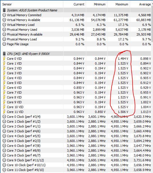

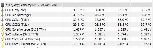

hallo, ich hätte hier mal ne frage.
habe mir den 5900x zugelegt - mainboard asus b550 f-gaming.
mein problem: die cpu spannung über hwinfo wird mit über 1.5 Volt angezeigt.
ist das normal? oder zerstört auf die dauer mein mainboard meine cpu?
Ist normal und liegt auch kurz auf einzelnen Kernen an.
Also ich habe gehört, dass alles über 1,28v "mutig" ist.
Hmmm, weiß nicht... Ich habe zwar dasselbe behauptet wie @Holzmann, weil ich je nach PBO-Setting ähnlich hohe Vcore-Werte kenne, wurde aber gestern doch eines Besseren belehrt. Angeblich wurde das Thema hinlänglich überall diskutiert. Ich hab zwar nichts dergleichen gesehen, aber frag mal besser @zrxGhost. Der kennt sich da besser aus.
Und selbst wenn das so sein sollte, AMD regelt die Verlustleistung über die Stromstärke (Ampere) und nicht über die Spannung.
Habe bei HWiNFO das gleiche "Problem". Wenn du dein Gewissen beruhigen willst, installiert Ryzen Master. Dort wird im idle auch <1 Volt erreicht.
