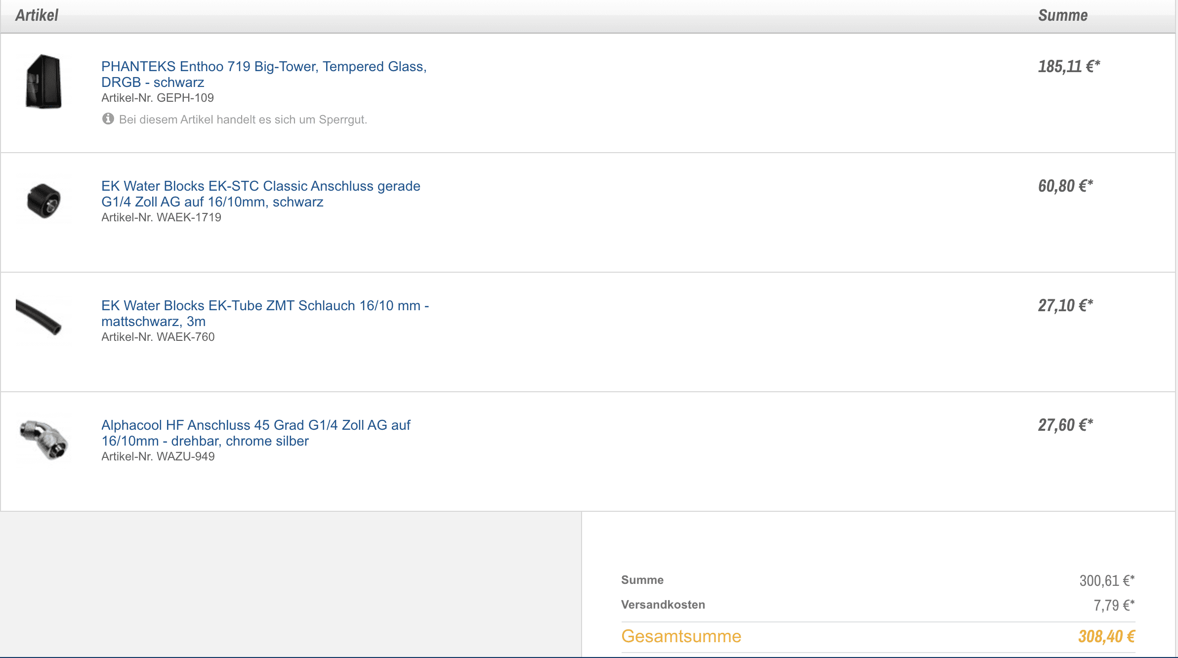

Hallo zusammen und Danke an alle für den Support.
Ich habe mal versucht alle Anregungen so gut es geht umzusetzen.
Einige von Euch genannten Teile sind nicht lieferbar, die würde ich dann ggf. nochmal ersetzen. Passt das so?

Ich würde dir anraten die Bestellungen aufzuteilen. Die Arctic gibt es zb als 5er Value Pack bei NBB für 25€. AC und WC Kram würde ich in deren Webshops bestellen.
Ich würde keine DDC ohne Metalltop kaufen. Und erst recht keine ohne PWM. Wenn du den Heatkillertube als Kombi haben willst, würde ich den eher mit einer D5 PWM kombinieren, da hast du weniger Entkopplungsprobleme. Bzgl Lautstärke ist so eine Kombi aber nie wirklich ideal.
Anschlüsse würde ich wie gesagt entweder die EK Classic zusammen mit EK ZMT Schlauch in 16/10 nehmen, sonst WC EPDM mit Barrow Fittingen bei WC. Der ZMT sieht mMn aber besser aus.
Du hast 3 Liter DP Ultra für 22€ im Warenkorb, 5 Liter kosten 25€ :fresse:
Nimm lieber den AC Temperatursensor, der hat ein deutlich längeres Kabel, beim Phobya musst du das Kabel vermutlich verlängern.
Gibt es einen Grund, warum du den Aquaero brauchst und nicht einfach einen Quadro oder Octo nimmst?

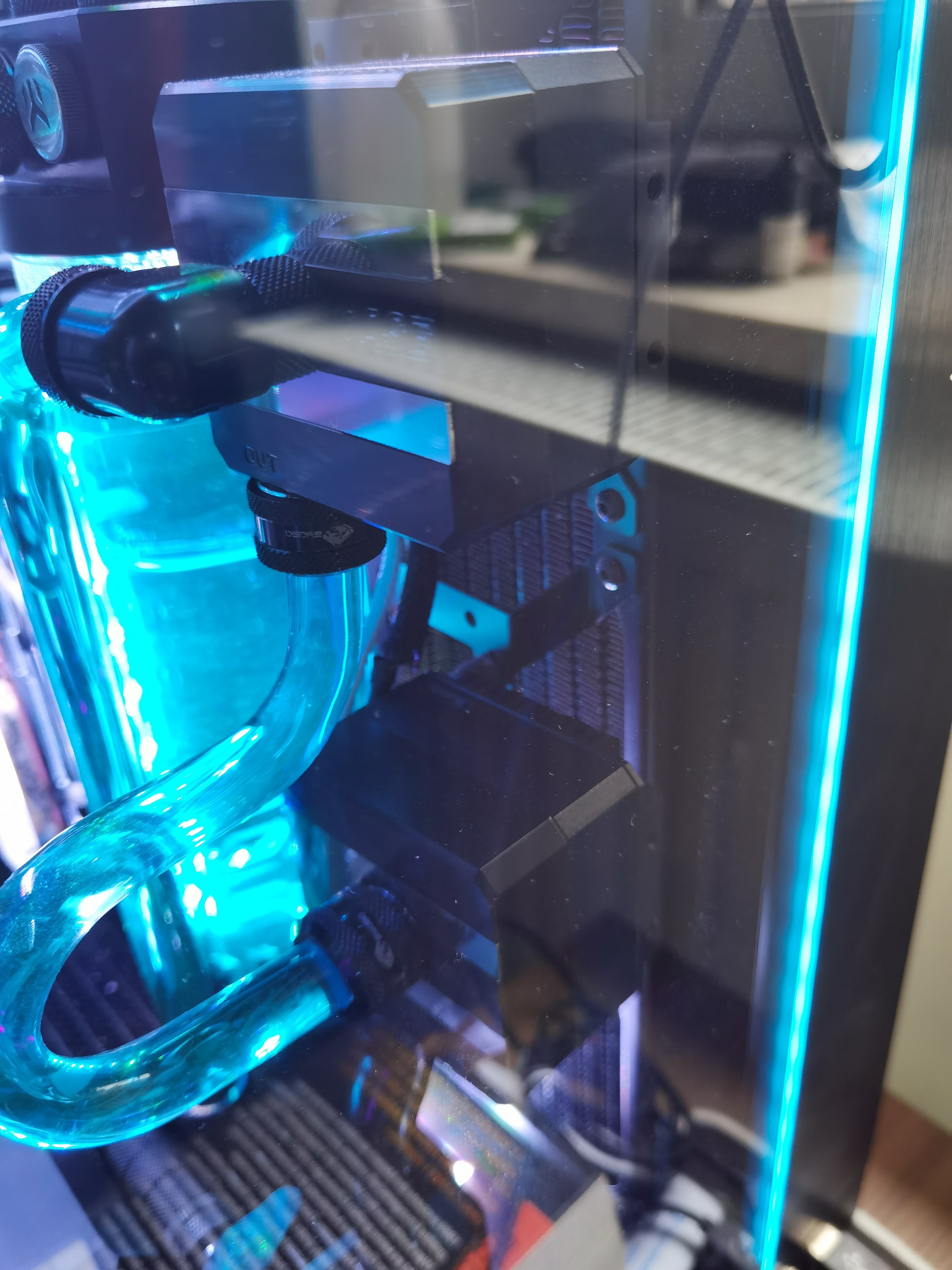

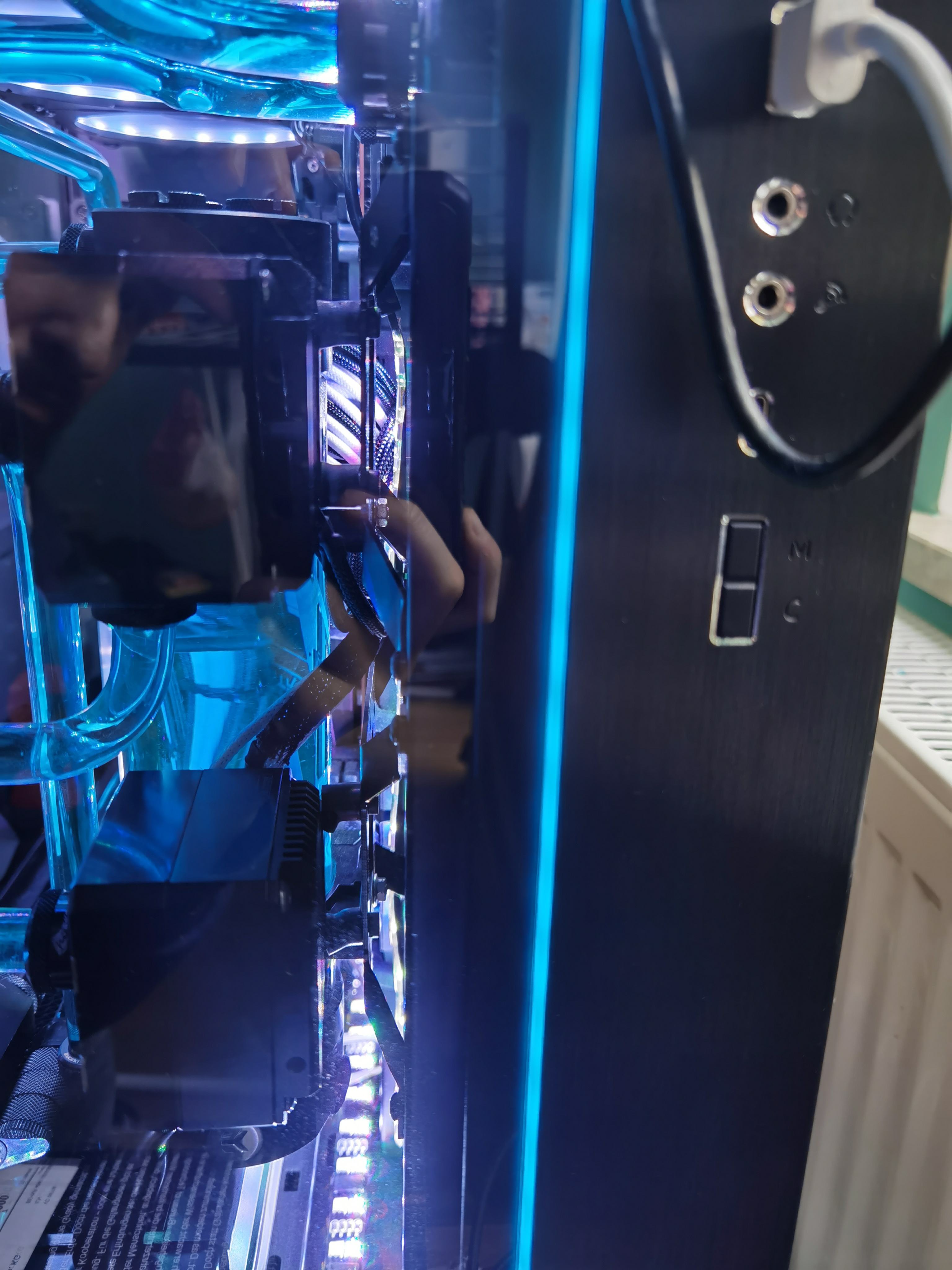

ich habe zwei DDC´s in reihe geschaltet, ungedrosselt und sind mit dem heatkiller Tube Entkopplungskit enkoppelt.
Ich verstehe nicht warum jeder mit der lautstärke probleme hat.
Das System steht keinen Halben Meter weit weg von mir und ich höre es nicht - und nein ich habe kein Schwaches gehör und bin auch ein silent fanatiker.
Als Nachweis hänge ich mal zwei Bilder an.
