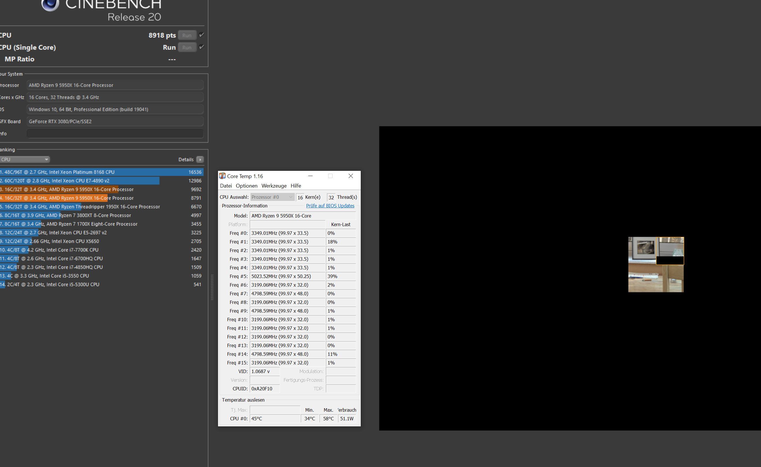

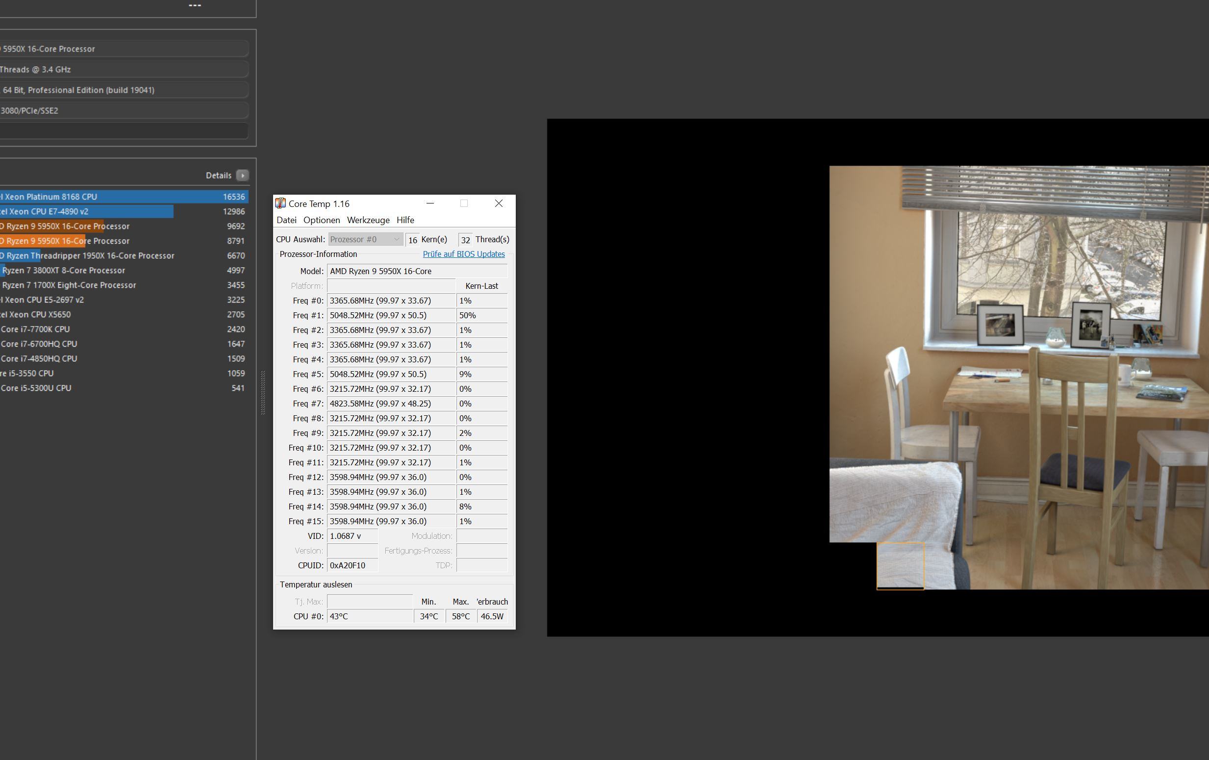

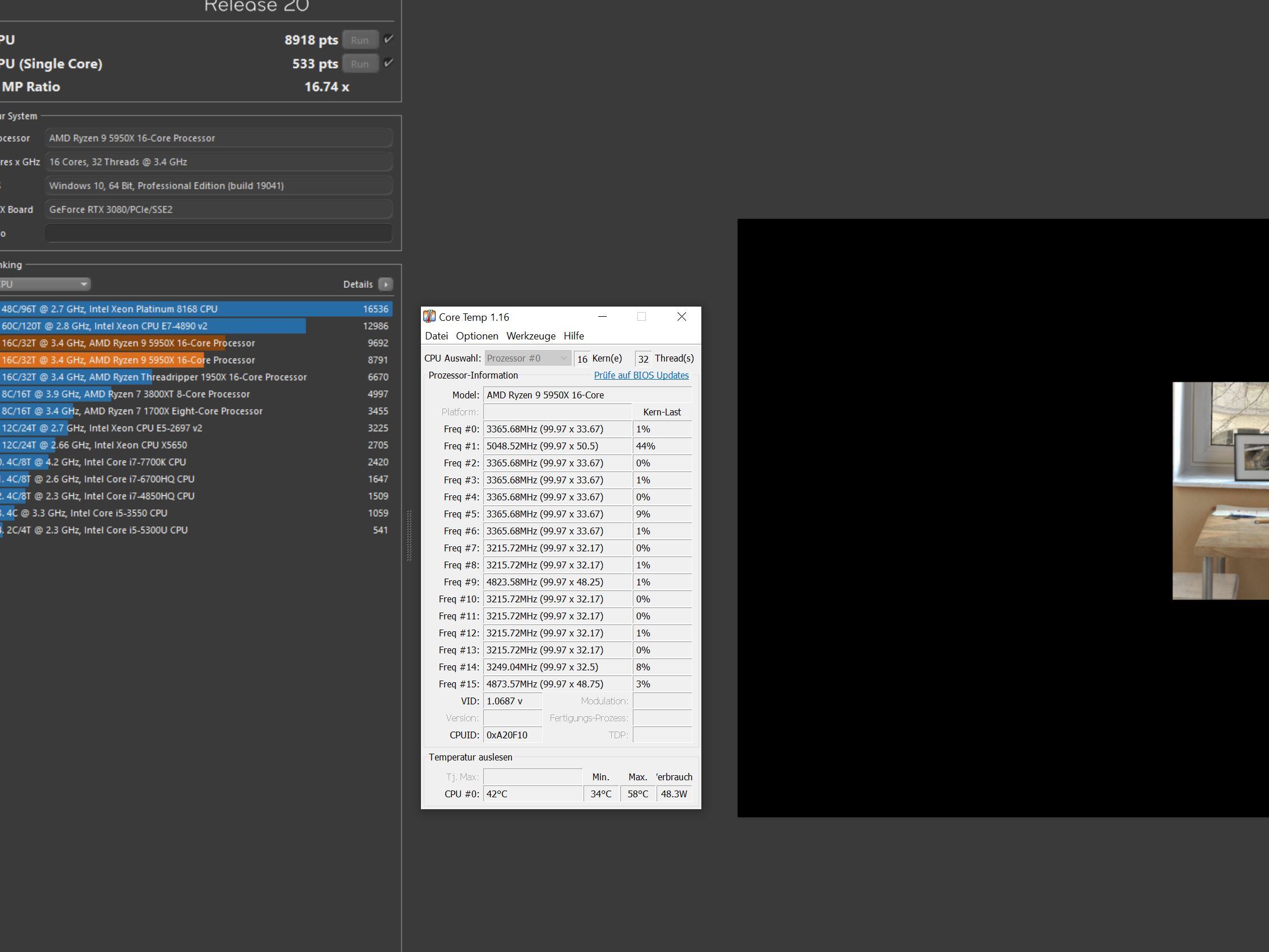

Hier ein Paar Screens von eben:

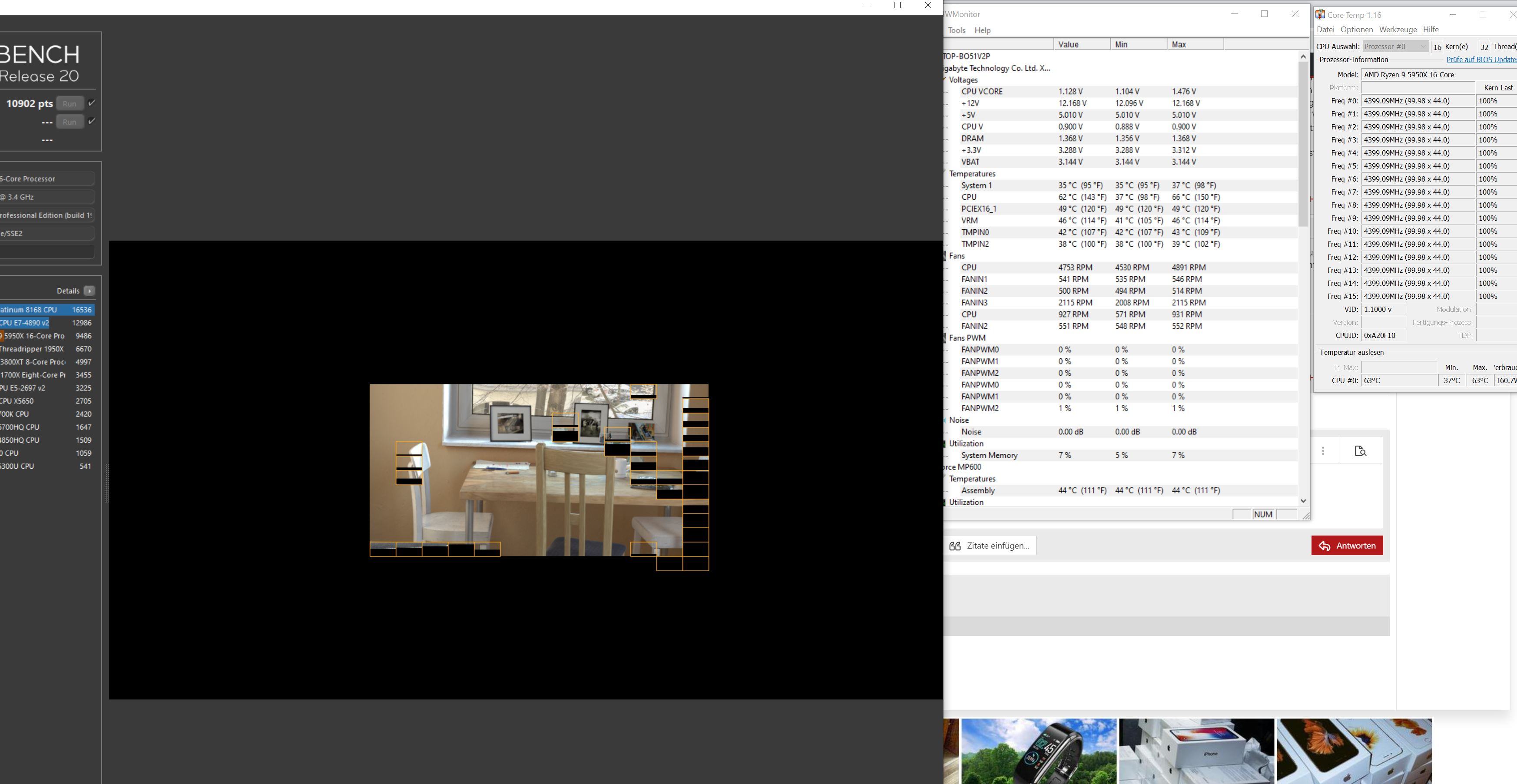

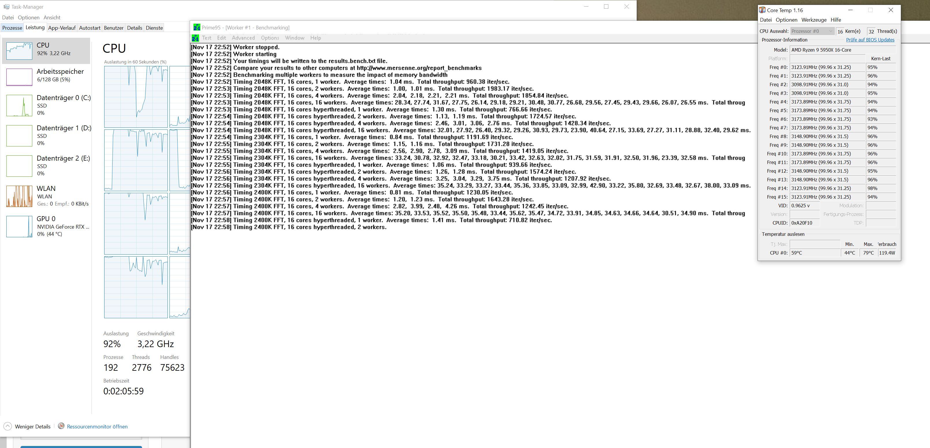

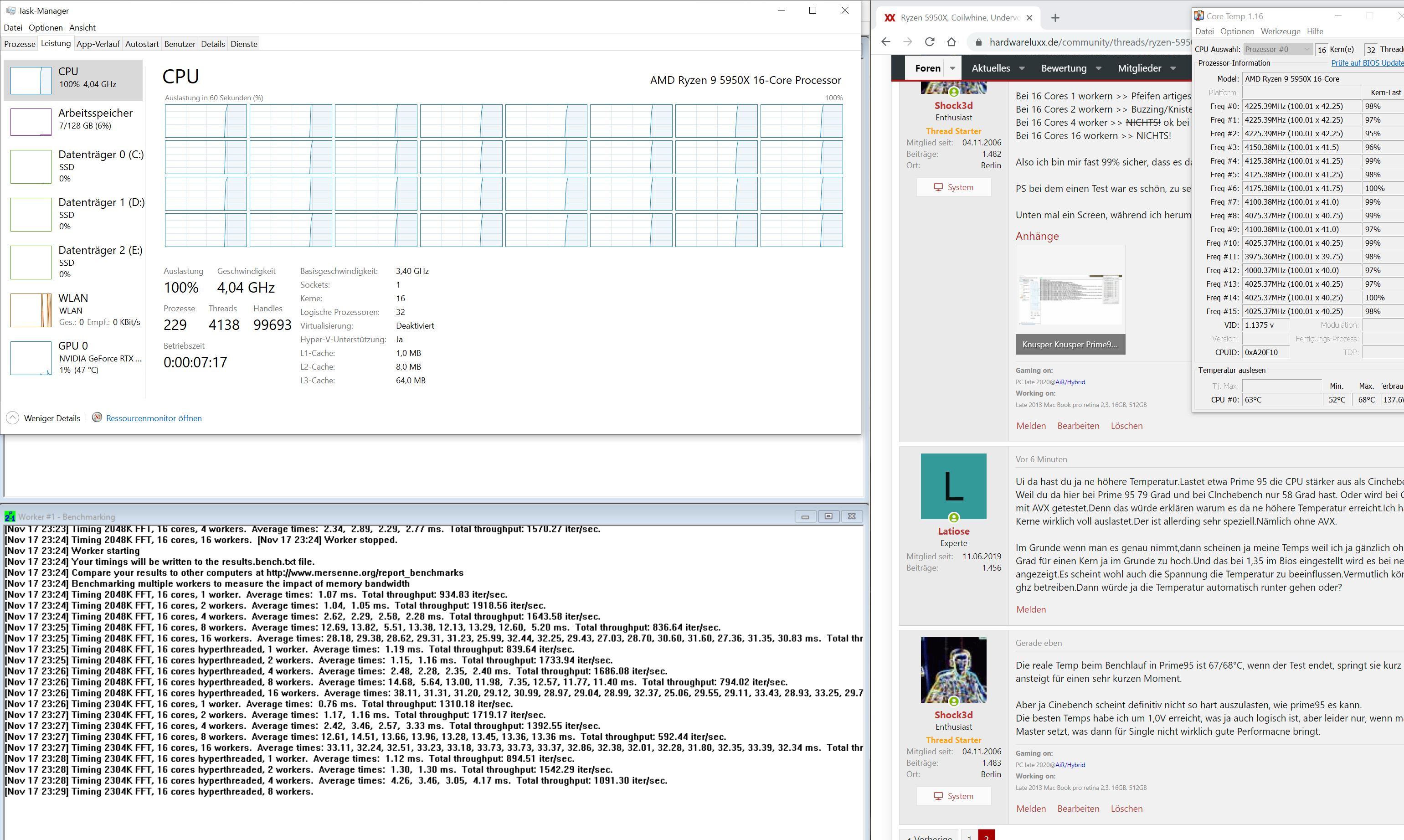

Ok jetzt wird es richtig Wild, habe noch etwas mit Prime95 herum gespielt und habe dann mal unter anderem den small FFTs habe den Benchmark "Throughput benchmark" genommen. Jetzt kommts
Bei 16 Cores 1 workern >> Pfeifen artiges Geräusch
Bei 16 Cores 2 workern >> Buzzing/Knistern Geräusch (was ich auch im CB20 bekomme)
Bei 16 Cores 4 worker >> NICHTS! ok bei 4 hört man doch noch etwas
Bei 16 Cores 16 workern >> NICHTS!
Also ich bin mir fast 99% sicher, dass es das Board ist, was irgendwie nicht klar kommt.
PS bei dem einen Test war es schön, zu sehen, wie meine 128GB Ram voll waren. :d
Unten mal ein Screen, während ich herum gehorcht habe.

Hier mal ein Screen bevor ich den Bench beendet habe:

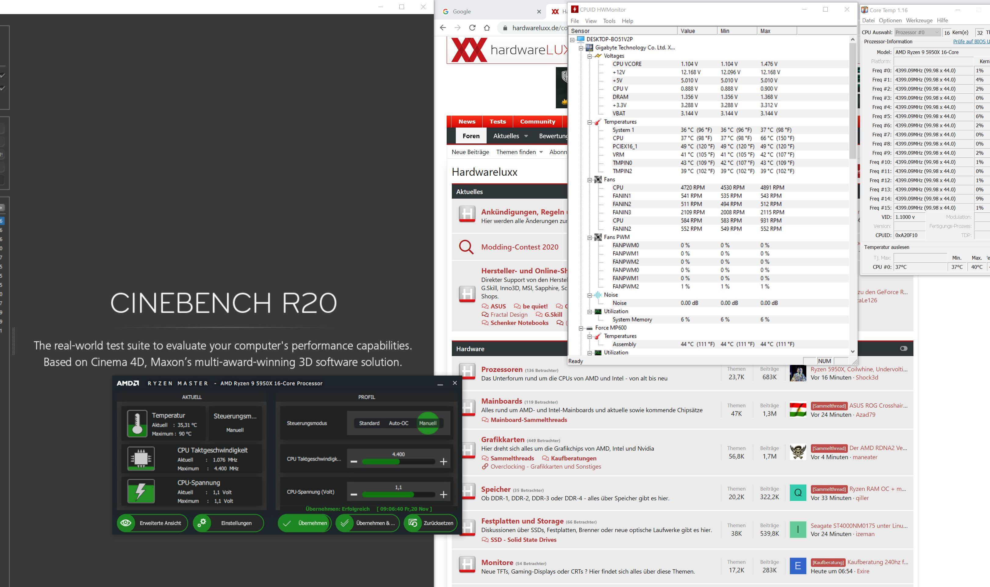

Da hast @Latiose, was jetzt an HWMonitor anders/besser sein soll, kann ich nicht sehen. Die lesen bestimmt eh beide am gleichen Sensor aus. Teilweise zeigt HWMonitor sogar 1°C weniger an, als ob es dort später ankommt, als bei coretemp.

Und man weis auch das es dann im Sommer der Pc heißer wird als im WInter,das ist auch klar,da braucht man ja kein Hellseher zu sein.Und je mehr Luft man da bei den ganzen Temps hat,desto besser finde ich das.Mir ist schon aufgefallen das CPU im Sommer mindestens so 20 Grad wärmer wird als unter WInter.Denke mal das ist dir gewiss auch schon aufgefallen,auch wenn es dir egal ist.Sowas merkt man halt eben.
Sobald ich den 5950x auch haben werde,werde ich es ebenso wie du machen.4 ghz ist ja der Standard Takt.
