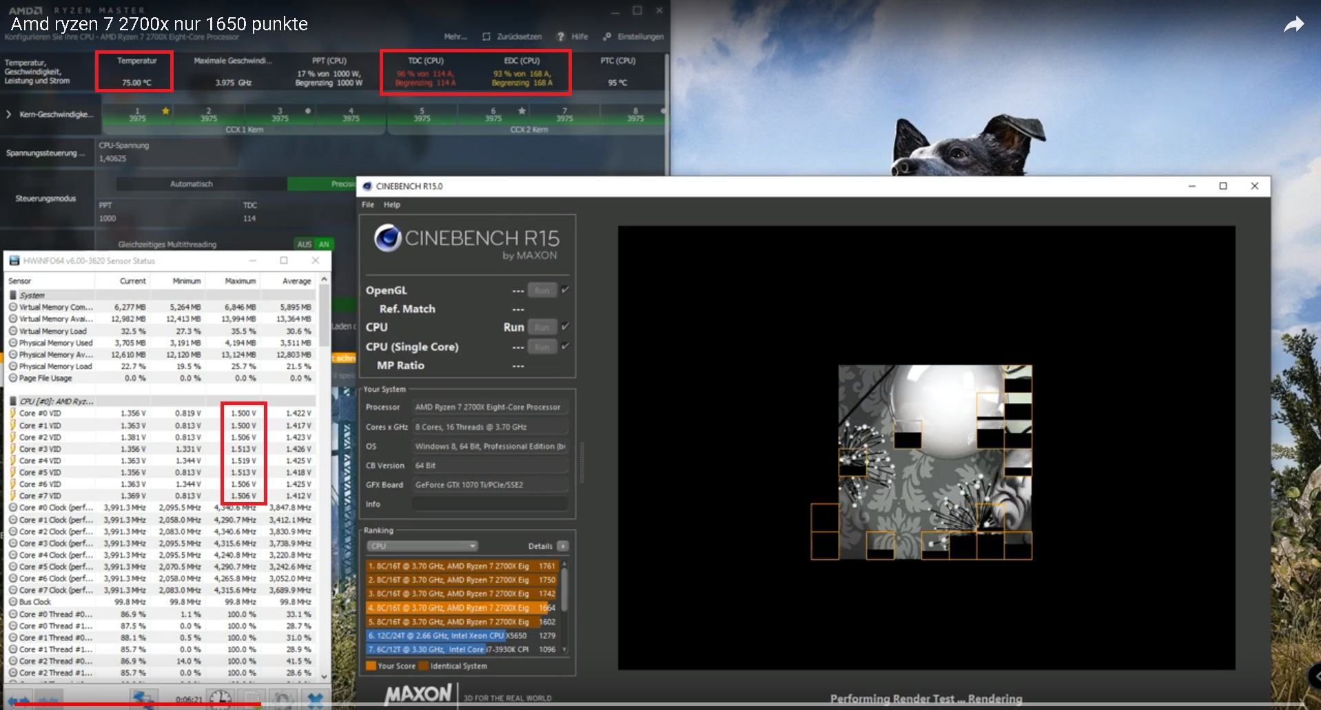

Energiesparmodus ist aus hab den für Ryzen optimierten modus drin und der Höchstleistungsmodus bringt auch keine punkte bzw. die Cpu taktet dadruch nicht höcher hier einmal ein video mit einem cinebench run und hwinfo und ryzen master im hintergrund
Amd ryzen 7 2700x nur 1650 punkte - YouTube
Da scheint etwas nicht mit der Spannung zu stimmen. 1,5 V ist ein bisschen viel und dadurch ist auch die Temperatur schon ziemlich hoch.

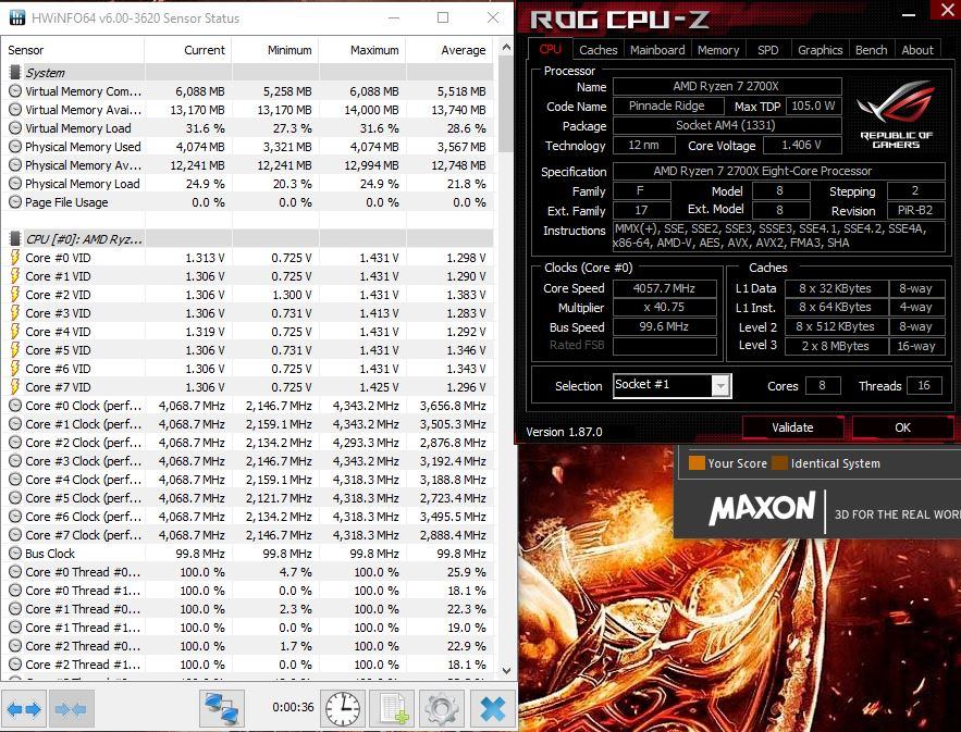

Was ich aber nicht verstehe warum cpu-z mir eine spannung zwichen 1.41V und 1.46V anzeigt und hwwinfo nur 1.31V kann mir das eine villeicht erklären ?
CPUZ zeigt die V-Core an, HWinfo zeigt auch andere Werte bzgl. der CPU Spannung an zb. die VID, könnte sein, dass du nicht den richtigen Wert genommen hast zum Vergleich?
Sonst poste mal ein Bild von HW-Info.
Cpu ist unter last (Cinebench)
Dein HW-Screen zeigt nicht die V-Core an nur dir VID sollte weiter unten stehen und mit GPUZ übereinstimmen.
