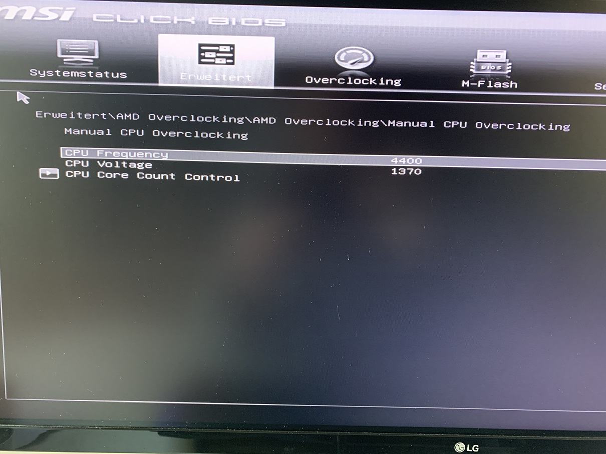

Moin zusammen.
Wie im Titel schon steht, habe ich eine CPU die sich quasi selbst runtertaktet, auch unter Last (Prime95).
Meine Einstellungen im BIOS sind 4400MHz bei 1,37V - was gestern auch noch funktioniert hat.
In den Eigenschaften meines Computers stehen die 4,4GHz auch drin, aber CPU-Z sagt was anderes...
Auch komisch ist, dass meine Temperatur der CPU mit Prime95 auf über 100° steigt und nach dem Beenden innerhalb von wenigen Sekunden wieder bei 40° landet... Nein, ich habe nicht den Boxkühler drauf, sondern den Dualfan mit wirklich großer Kühlfläche :d
Kann mir das evtl. jemand erklären?

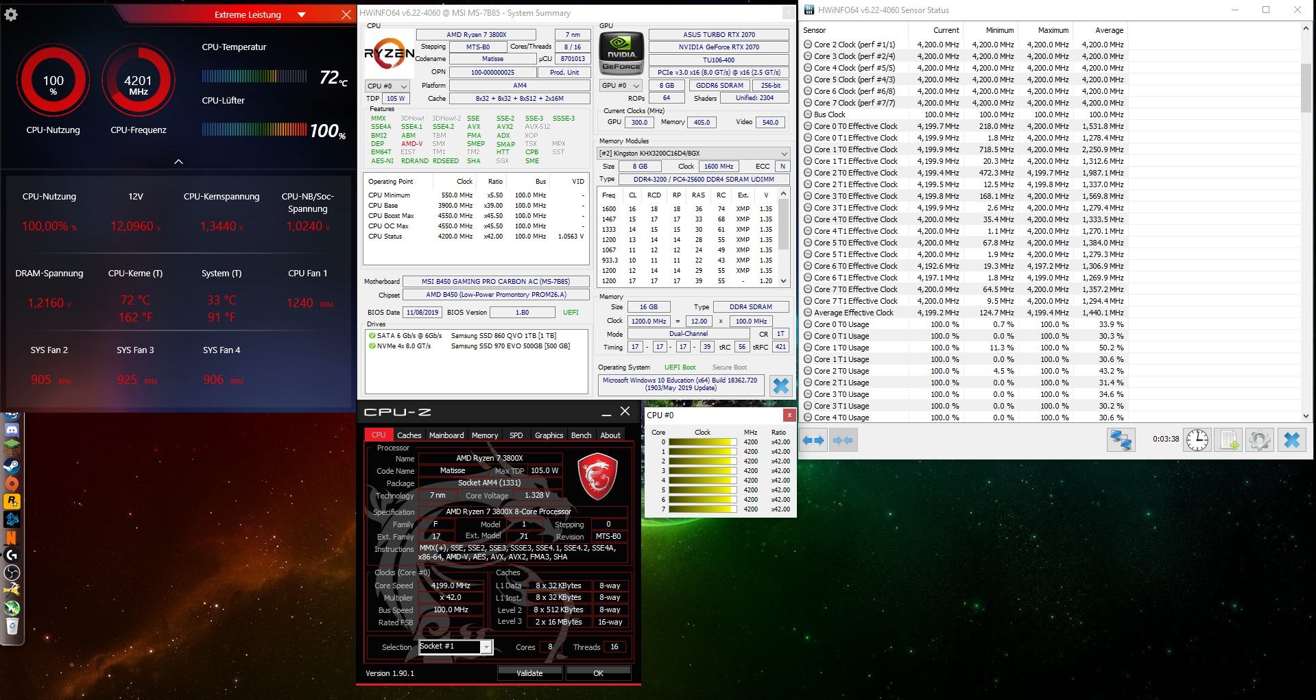

Er fährt Windows hoch, dann steht in CPU-Z noch für 2 Sekunden 4400 und dann automatisch 4200, ohne Last oder Temperatur
Cinebench zeigt die 4400 an obwohl cpuz auch während dem Test weiter die 4200 anzeigt.

Die Idle Taktraten schwanken immer, das ist normal.
Wie gesagt, lass mal CB20 laufen. Damit wirds am deutlichsten
Dass die Taktung im idle schwankt hab ich mir gedacht, aber unter Last von Cinebensch hätte mir CPUZ doch auch die 4,4 anzeigen müssen, oder?
Nur im Singlecore bench. Multicore müsste um die 4,1ghz sein.
Edit: 4,2ghz passt exakt ;). Wie warm wird deine CPU während des Tests? Die Punkte müssten ca um 200 höher sein. Und, ganz wichtig, ALLE Hintergrundprogramme schließen. Kostet alles Punkte

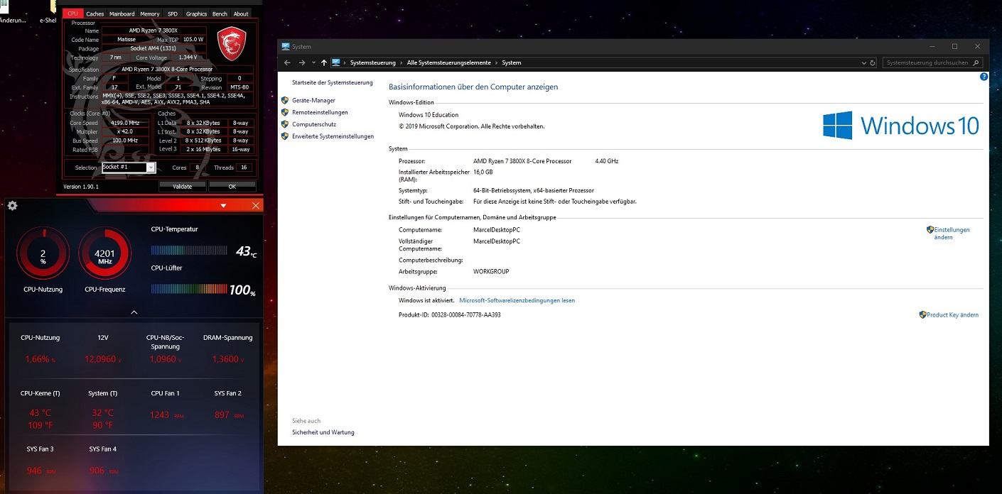

Schau mal hier... Im Hardwaremonitor vom Dragon Center siehts so aus, als ob die CPU gar nicht voll ausgelastet wird
CPU Nutzung 100%, Takt 4,2ghz. Passt doch wie Arsch auf Eimer :)
Na aber ich habe doch auf 4,4 GHz getaktet.... Und auch komisch ist der rasante Anstieg und der sekundenschnelle Abfall der Temperatur...
Der rasante Anstieg ist normal, auch der Abfall. Allerdings wird deine CPU ca 10-15° zu warm meiner Meinung nach. Ich komme unter CB20 auf 56°, nach 5 Runs ca 60°. Ich denke dein Kühler sitzt nicht richtig. Bei 72° will er nicht mehr so hoch takten

Ja, ist ein Screenshot im ersten Beitrag von den Settings im Bios

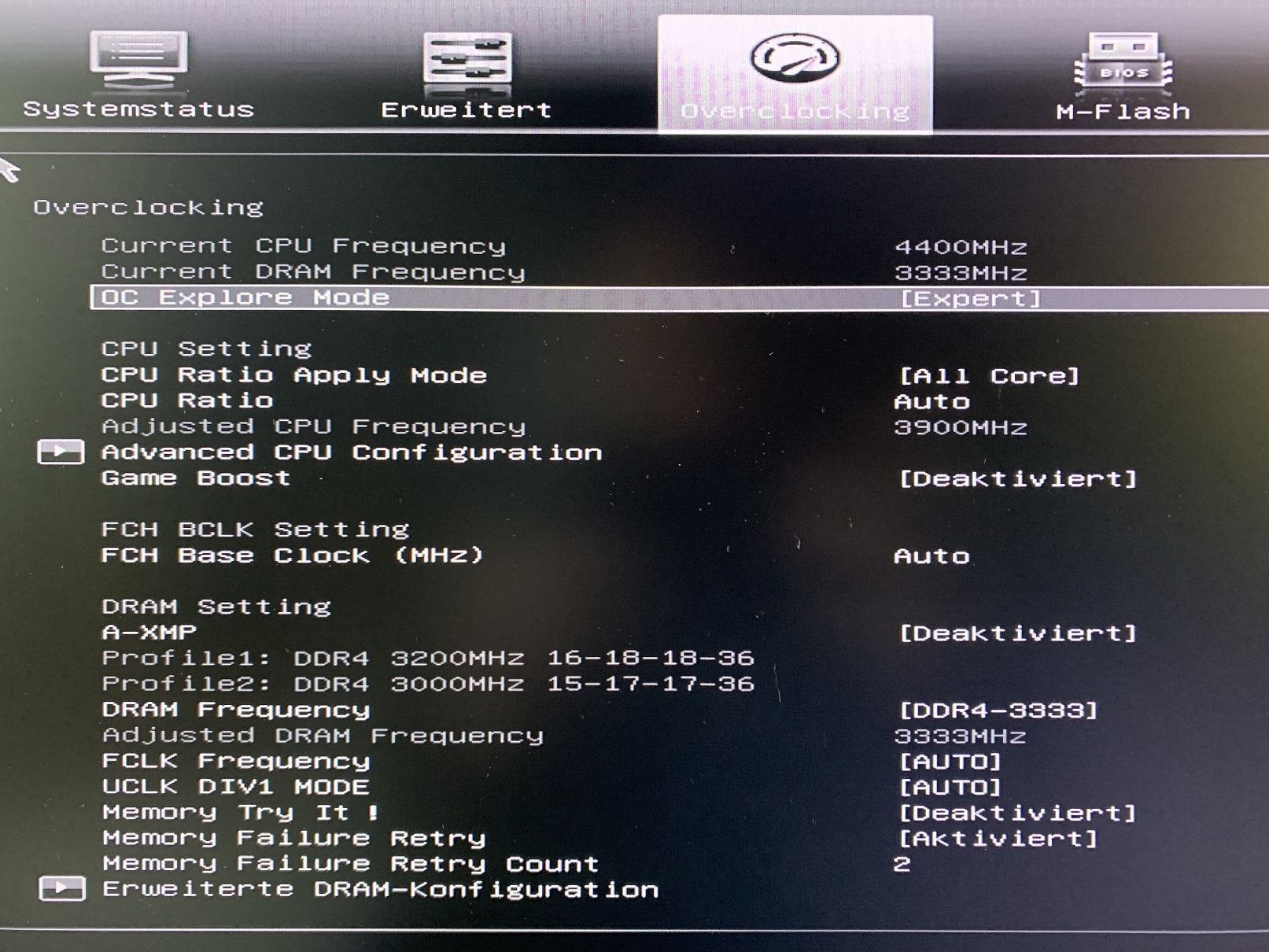

CPU Ratio steht noch auf auto ;)
Ich bin nicht so der AMD OC Profi, aber schau da nochmal rein. Da musst du nen Fixwert setzen von 44 und bei Baseclock 100, denke ich...Bin mir aber nicht 100% sicher
Alles gemacht. Springt nachdem in Windoof gehe trotzdem sofort wieder auf die 4,2GHz nach wenigen sekunden
Precision Boost Overdrive deaktiviert?

bild 1 zeigt doch mehr als deutlich wo der hase lang läuft. DU hast kein OC gemacht -. also nix 4,4ghz - denn es steht auf AUTO. wenn du OC willst vorher damit befassen sonst kommt genau das hier bei raus.
und stell dann auch im BIOS PBO aus wenn du allCore oc betreiben willst. desweiteren sollte bekannt sein, das der 3800x ein hitzkopf ist.
Ja kam mir auch komisch vor das da alles auf Auto steht.
