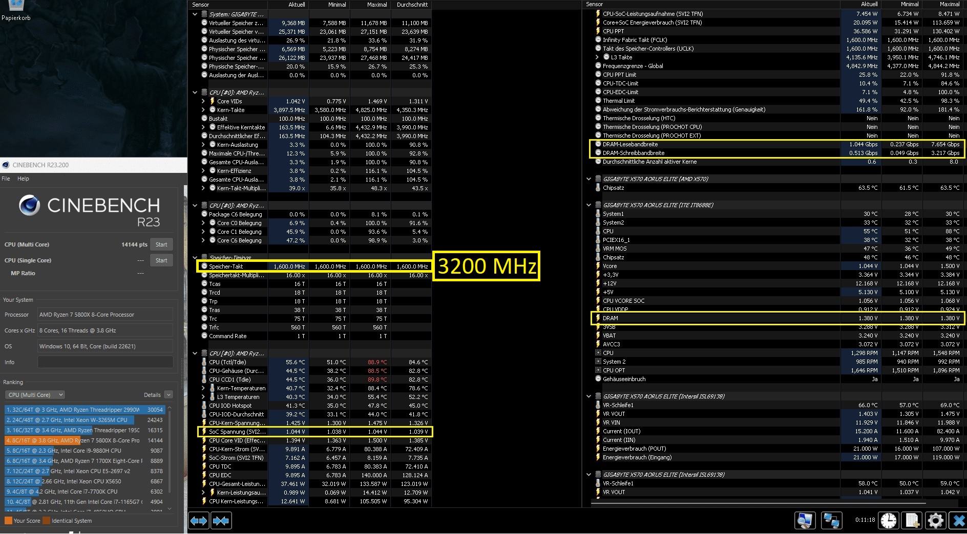

Wahrscheinlich macht der 3600 MHz Ram mit der IGPU Probleme, den Ram einfach mal auf 3200 MHz laufen lassen, dann sollten die Probleme beseitigt sein.
Du kannst auch mal die VSoC Spannung im Bios auf 1,050 Volt stellen die Ram Spannung auf 1,38 Volt, so wie hier im Thread: https://www.hardwareluxx.de/community/threads/pc-friert-ein-ton-läuft-weiter-ich-weiß-nicht-weiter.1332979/page-2#post-29775684
Aber erstmal auf 3200 MHz (1600 Mhz in HWiNFO64) testen, wahrscheinlich ist das Problem dann beseitigt.

Wenn man recherchiert, liegt es wohl tatsächlich am SoC. Genauer gesagt, an der GPU, die bei Last nicht mehr genug Spannung bekommt. (Siehe z.B. https://www.reddit.com/r/overclocki...on_between_gfx_soc_voltages_on_ryzen_7_5700g/)
Ich bin total neu in der Thematik aber fühle mich nun etwas herausgefordert.
Momentan läuft
  • RAM im XMP Profil, aber mit 1.38v
  • VDDCR_SOC mit 1.1v (laut HWInfo64 gönnt er sich trotzdem mehr. 1.106v bis 1.119v. Ist das normal?)
Der Wert in HWiNFO64 weicht meist von dem im Bios eingestellten ab, häufig wird in HWiNFO64 weniger angezeigt als im Bios eingestellt.
3600MHz scheint auch stabil mit 1.35v.
Nächste Etappe der Reise wäre dann VSoC runter auf 1.05v. Junge kann man damit Zeit verbraten :whistle:
Wie hoch ist die VSoC im Moment?
Weil runter stellen ist nicht gut, wenn die VSoC im Moment auf 1,10 Volt steht bei 3600 MHz ist das OK.
Meistens steht die VSoC auf 1,00 Volt, dann stellt man die VSoV auf 1,050 Volt hoch.
