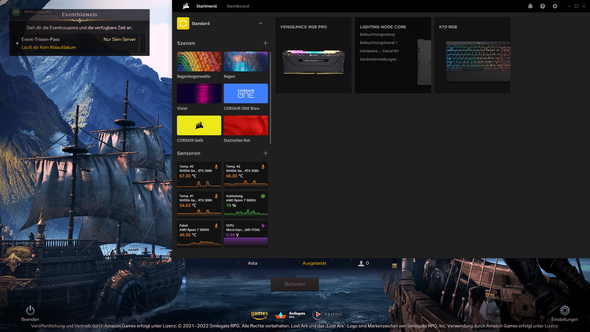

Ja ich weiß der ryzen wird halt warm und um die 90 aber was ich komisch finde wenn ich meinen pc starte ist alles ok , aber sobald ich ein Spiel starte egal welches springt er hoch auf 90 und danach behält er die Temperatur auch egal ob ich spiele oder nur im Windows bin das ist egal , ich habe schon neue Wärmeleitpaste drauf getan das hat leider auch nichts gebracht , eigentlich wäre es mir ja egal da die CPU das kann aber das komische ist halt nach einer Zeit spiele ich nur noch mit 20-30 fps und das ist halt der einzige Grund woher es kommen könnte eventuell könnt ihr mir ja mit eurer Erfahrung helfen :)

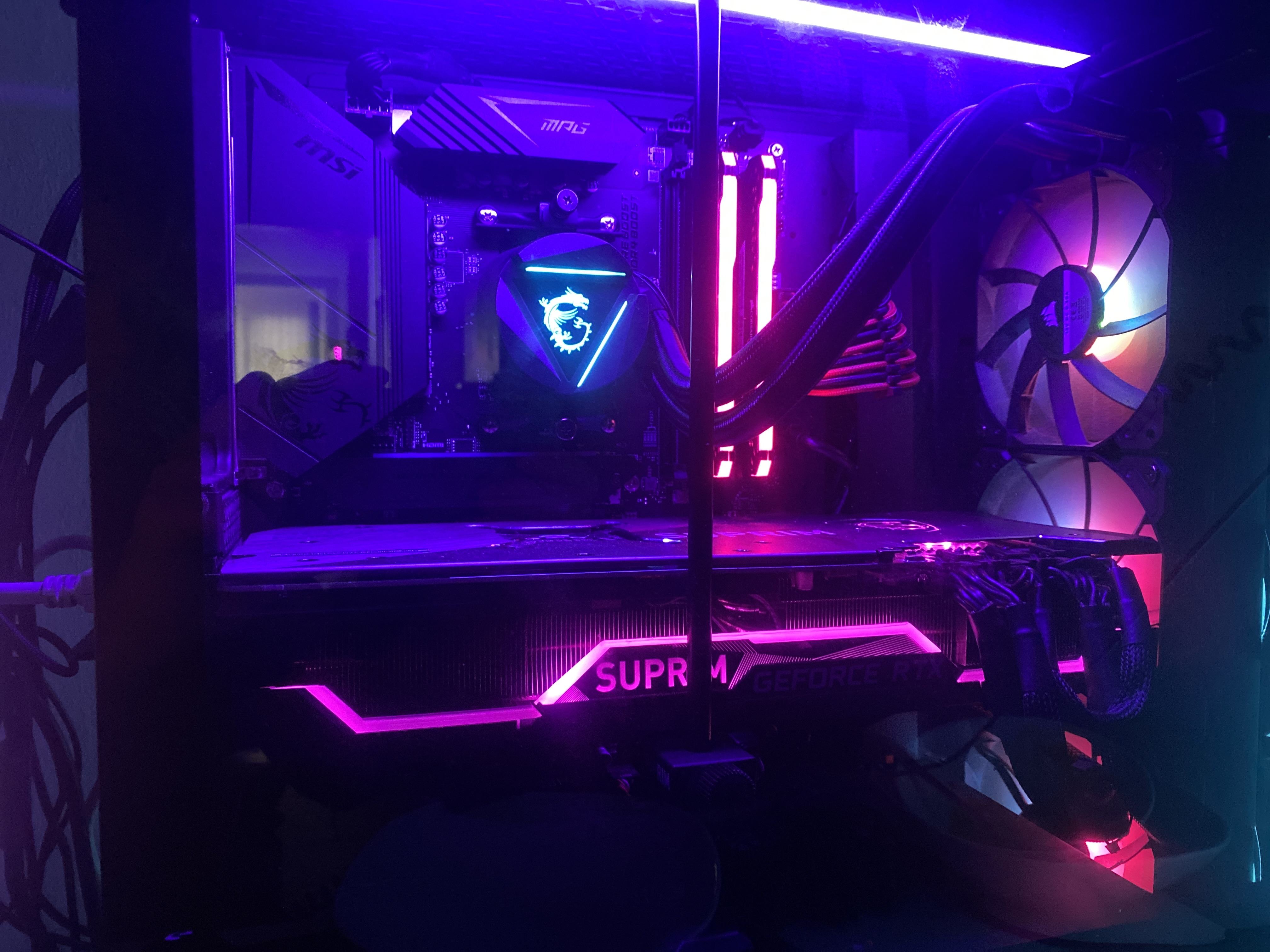

MSI AIO? Corsair Lüfter?
Aktuell hat MSI massive Probleme was AIO´s angeht, tippe mal drauf das deine auch defekt sein könnte.
Haha ertappt😬 vorne sind die normalen drauf wollte da mal was probieren

Dachte ich auch aber ist es dann nicht komisch das der Pumpe immer auf 4000 ist dann müsste sie mir doch 0 anzeigen oder nicht 🤔

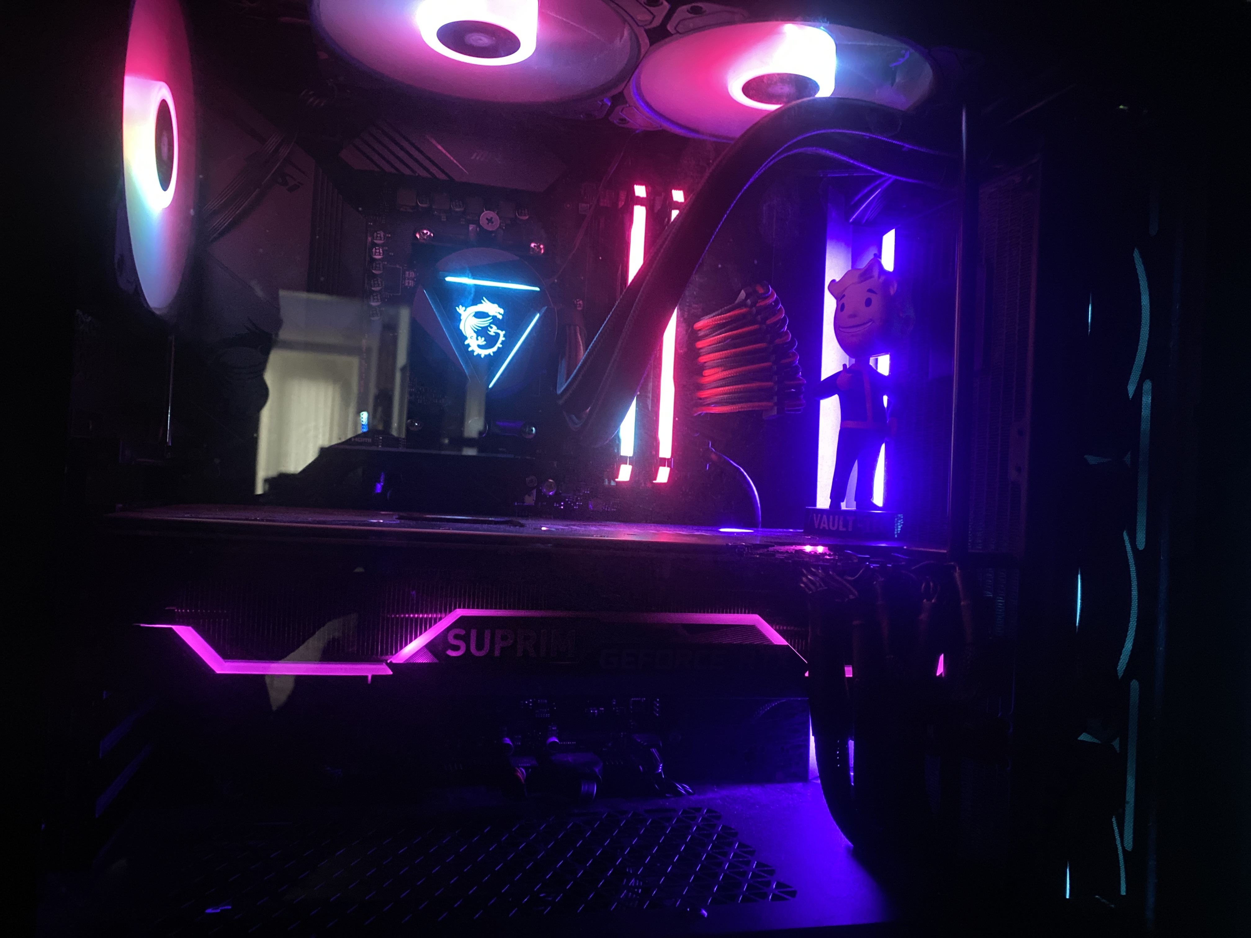

So macht es keinen Sinn! Push / Pull immer nur mit gleichen Lüftern!

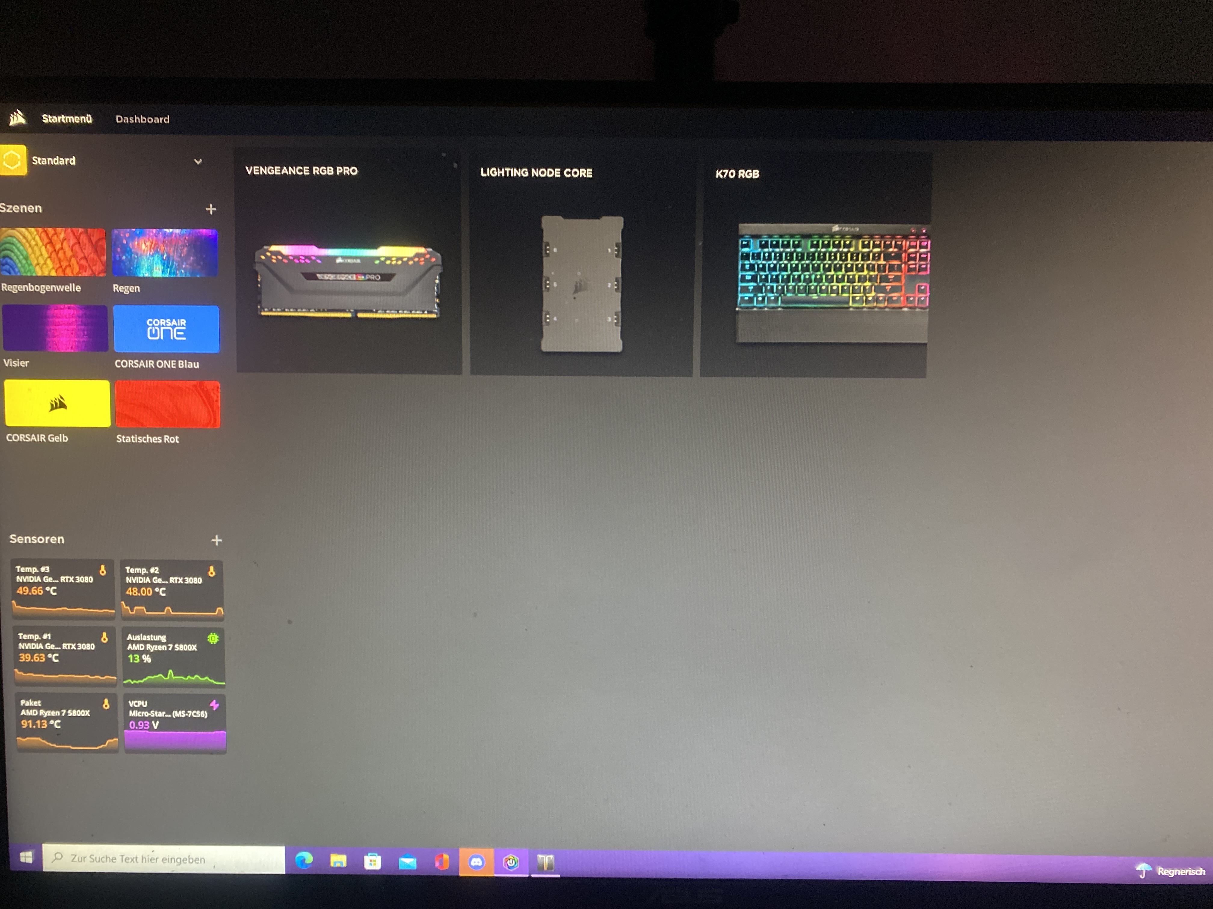

Kleines Update
Das Problem bei den MSI AIO sind nicht die Pumpen, sondern das der CPU Block zu sitzt.
schaue ich mir direkt mal an
ich habe jetzt im Bios CPU auto oc ausgeschaltet danach ist der pc nach dem start immer ausgegangen nach kurzem warten ging alles wieder und jetzt siehe da es sind wieder andere Temperaturen da hoffentlich bleibt es erst mal so , aber eine neue Kühlung hole ich trotzdem
