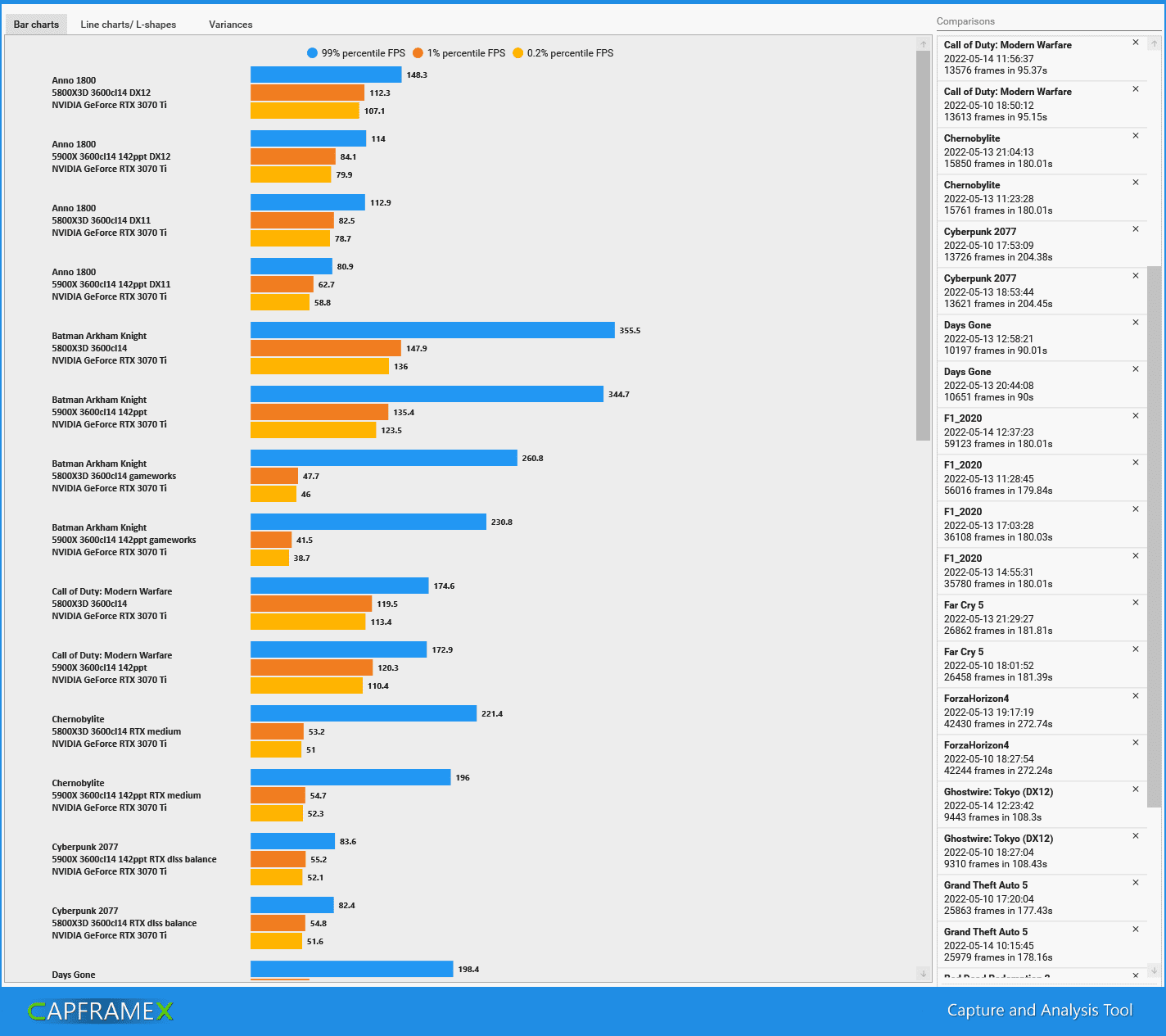

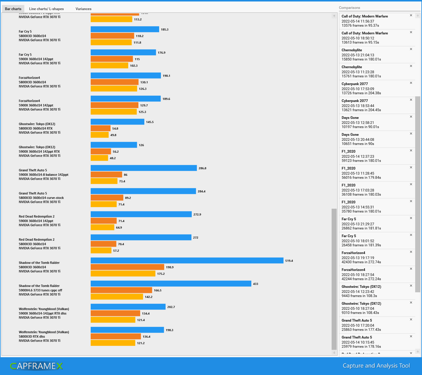

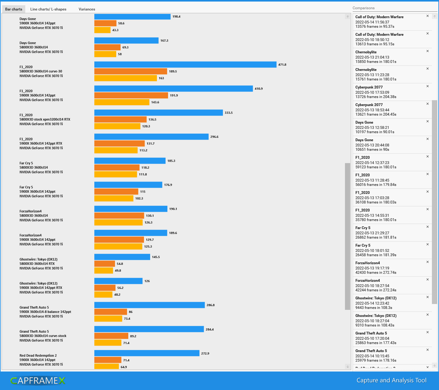

so Leutz jetzt gibts Benches auf die Augen:
Sidegrade 5900X---> 5800X3D: Sinnlos? kommt drauf an...ja, nein...ich mein jein^^

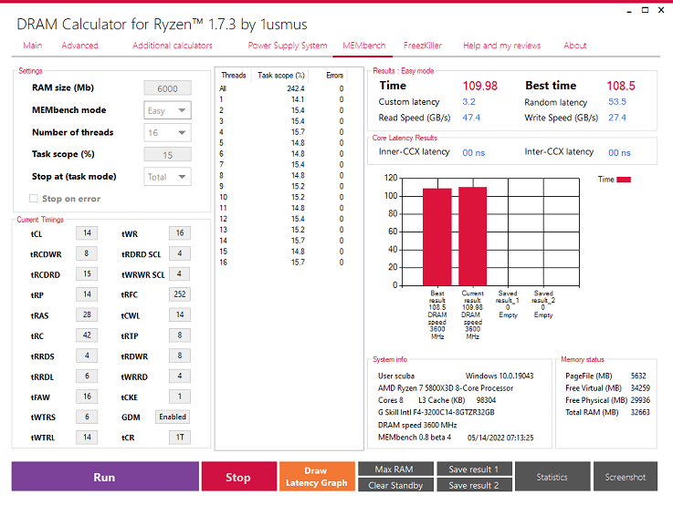

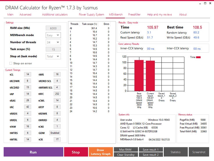

Context: Curve optimierter 5900X(ohne Mhz offset ~4750-4800Mhz in Games), 32GB 3600MhzCL14 (timings siehe screen), 3070Ti UV, vorletzer AMD Chipsatztreiber (werden den neuen aber aufspielen und nochmal vergleichen)
Gebencht mit den spielinternen Benches(sofern vorhanden). Anno PCGH savefile"sandy bridges"
edit: und mit beiden CPUs das ganze mit CPPC prefered cores OFF (hatte damit immer smoothere frames beim 5900X)
Wie kommst du bei GTA 5 auf so hohe FPS? Das hat doch ein Game Lock 188...
Wie sieht's denn mit der Effizienz aus? CapframeX hat das ja schon direkt eingebaut :)
was ich mir vorstellen könnte, das tool erfasst die fps bevor sie von der engine gecuttet werden?
Genau zb. Im game Menü?

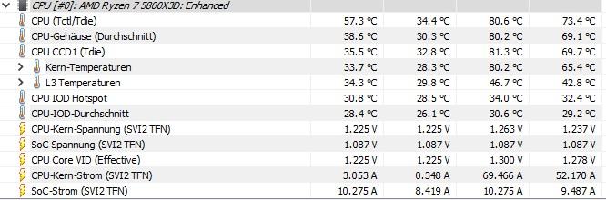

Paste Arctic MX-5 ist hier und nun lohnt sich ein Wechsel von der Erbsenform aufgetragenen Arctic MX-2 wohl kaum noch, derzeit mit PBO2 Tuner Minus 30 ca. 72 bis 75 Grad in Games mit 4,3 bis 4,4 Ghz Takt.

Das mit GTA kann ich euch leider nicht beantworten. ich habe einfach record pressed sobald der interne bench startet und kurz vor ende
Anbei die LOGs vom Bench

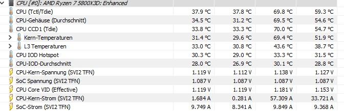

übrigens ist meine CPU natürlich auch so kühl und genügsam im Gaming mit Curve-30 auf allen Kernen. Das ist schon der Hammer. Inwieweit das rockstable ist muss ich noch sehen. Hab schon zweimal USB aussetzer gehört mit -30
links CB20 run STOCK , rechts mit -30
gekühlt mit Artic 360mm AiO

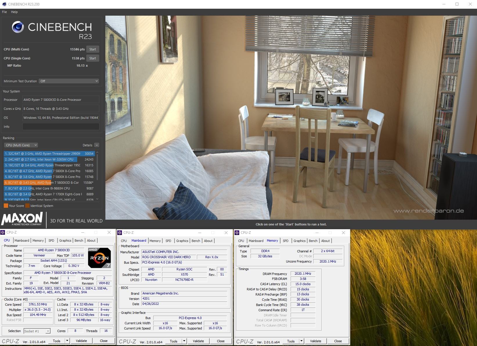

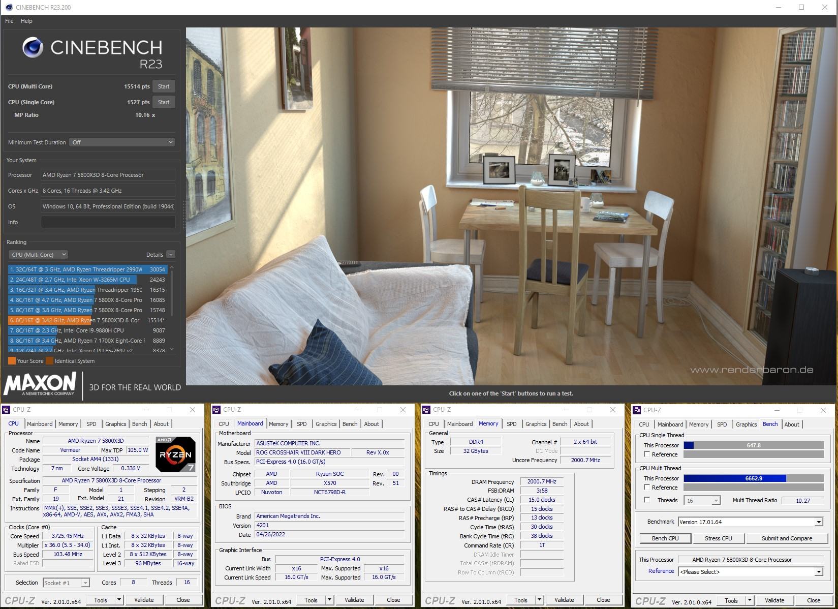

104,5Mhz BCLK und der entsprechende CB23-Run:

Nice. Könntest du Mal n bissel was erläutern wie du das stabil bekommst? Also grafikkarte, SSD usw.
Naja, so viel gibt es da gar nicht zu erzählen.
Wichtig ist schon einmal, dass man den BCLK nicht mit jedem IF/RAM-Teiler gleich weit ziehen kann.
Am besten mal einen bestimmten IF im Bios setzen und dann den BCLK stückweise erhöhen, bis das Sys nicht mehr postet.
Dann den BCLK wieder auf 100Mhz stellen, einen anderen IF setzen und das gleiche Spiel von vorn.
Auch kann je nach verwendeter SSD und Grafikkarte der max. BCLK variieren. (kein Bild bei der Graka, bei der SSD wird selbige einfach nicht mehr erkannt)
Meine Corsair MP600 läuft mit 105Mhz BCLK noch ohne Probleme, während die Silicon Power P34A80 ab 104,6Mhz BCLK nicht mehr erkannt wird.
Ähnlich bei den Grafikkarten: Meine 6900XT läuft mit 105Mhz BCLK, eine RTX 3090 nur mit max. 102.9 Mhz BCLK.
Wichtig: es gibt einen "BCLK-Sweetspot". Darüber hinaus muss man spannungsseitig einen Kompromiss eingehen. Entweder gute Single- oder Multicore-Leistung.
Um Clockstretching im SC zu vermeiden, muss ich die CO-Werte zurücknehmen, was dann aber die MC - Leistung drückt.
Der Sweetspot scheint bei mir bei ca. 103.5Mhz BCLK zu liegen..
