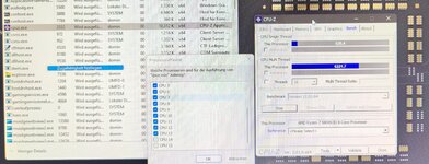

Könnt ihr mir mal sagen, wieso mein System beim Benchen mit CPU-Z immer abschmiert? CPU defekt?
Wenn ich im Taskmanager für den Single-Core-Run die Zugehörigkeit ändere, geht das einmal gut. Starte ich dann noch einen Bench, wird das System instabil, nimmt keine Klicks mehr an, macht Bildfehler und lässt sich nur über einen Hardreset neu starten (obwohl sich die Maus bewegt etc.)

Was machen denn die Temperaturen. Hast du ein Offset eingerichtet?
Nein, alles @stock und Temps in Ordnung (max. 75 Grad, D15S)
Nur beim Benchen? Bei welchem? Games und allgemeine Arbeiten funktionieren?
Jein. Also wenn's um Last geht läuft außer CPU-Z alles. Allerdings hatte ich schon 2 oder 3 mal das Problem, dass der Bildschirm nach dem Anmelden in Windows (bis auf die Maus) schwarz blieb. Ereignisanzeige ist bis auf einige Kernel Power ID14 leer (und das war wohl ich mit den Hardresets).
Für mein Board gibt's aktuell aber auch nur ein Beta-Bios (B550 TUF Gaming Plus WIFI II). Da gibt es am Ende ja eh keine Garantien. Ich habe auch nur 3200er RAM, allerdings CL14-XMP. Aber das sollte ja kein Problem sein?!
Jetzt kommt das große Aber: mit dem 5800X3D meines Freundes läuft alles ohne Probleme in meinem System.
Windows ist frisch, CMOS - Reset schon 2x gemacht.
Also mit dem Tausch der gleichen CPU hast du ja eigtl. das komplette Ausschlussverfahren abgeschlossen. Wenn es mit der anderen also besser bzw. richtig läuft, kann es schon sein, dass deine nen knacks hat. Hab ich jetzt noch nicht erlebt, aber möglich ist das natürlich.
Oder das ein Mainboard CPUs schrottet habe ich ebenso noch nie aber sowas kann auch mal vorkommen. Wie auch immer.
Ich habe jetzt nochmal das aktuelle BIOS neu geflasht, CPU-Z neuinstalliert und bisher scheint es zu gehen :)

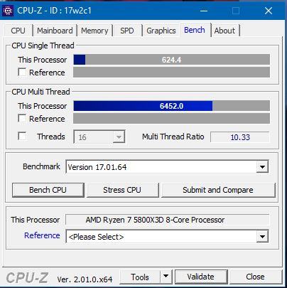

Hier mal meine Werte
Ich glaube, alle, die bei CPU-Z Single um die 625 haben haben das Glück, dass Core 0 perf 1/1, oder vielleicht max. 3/4 ist.
CPU-Z bencht Single immer auf Core 0. Der ist bei mir 6/7 und damit der schlechteste. Erreiche daher nur 616. Außer, ich lege während des Laufs über die Zugehörigkeit den besten Kern fest.
Den Unterschied merkst du nicht, von daher würde ich das nicht zu hoch bewerten.
Klar merkt man das nicht. Cinebench z.B. kennt den besten Kern und nimmt den dann auch.
Das ist speziell CPU-Z

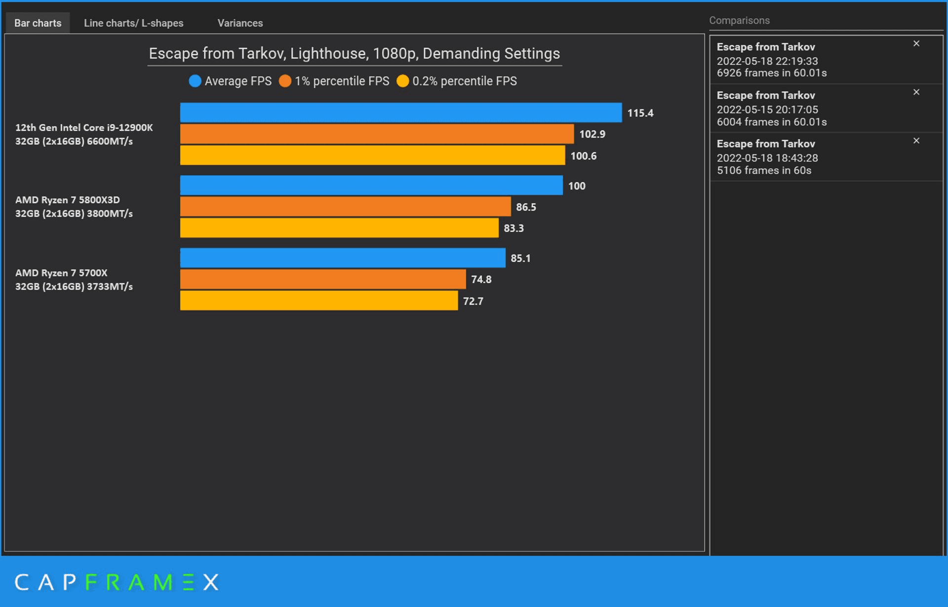

Spät, aber dafür gut. Escape from Tarkov, 1080p, maxed out CPU Settings. Als GPU kam eine übertaktete RX 6800 XT mit Preview Treiber zum Einsatz. Es war sehr zeitaufwendig, die Daten konsistent zu erfassen, weil das Game geradezu als "benchfeindlich" bezeichnet werden kann.
Der 12900K (P-Cores only) + DDR5-6600 führt das Ranking souverän an, aber der 5800X3D kann sich in gleichem Maße vom 5700X absetzen, der CO-optimiert mit ~4.8GHz lief. Timings sind straff optimiert. Stock sind die FPS mit dem 5700X eher nicht so sexy, aber nicht wirklich kritisch.

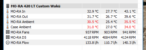

Das ist Idle und das rote ist die Raumtemperatur...
Ich sitze in Düsseldorf. Kein Dachgeschoss. Keine pralle Sonne. Kaum Durchzug (das ist das schlimmste).
Ich packe gleich die Klima aus (warte noch wegen dem Unwetter).

Ich habe gestern den Kühler getauscht. Habe jetzt den NH-U12A chromax.black verbaut und bin sehr angetan.
Cinebench R23 nur noch bis höchstens 75-80° und 14500 Punkte (@stock ohne UV etc.)
Ich hatte testweise einen NH-D15S drauf, da ging er nach dem ersten Durchlauf direkt auf 88-90°.
