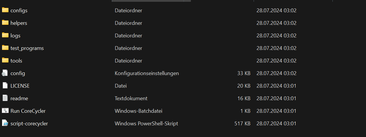

@sonny2 Hab Core Cycler runtergeladen, aber hab jetzt keine Ahnung wie ich das Programm starten soll? Da gibt's mehrere Ordner und wenn ich "Run Corecycler" öffne, passiert nichts.
Es gibt hier im Forum und auch bei Google diverse Guides.
Ok batch datei hat nun funktioniert und läuft gerade. Wie lange läuft das jetzt und sagt mir das Programm dann am Ende ob es Fehler gibt etc.?
@Duskfall
...Hinweis: schau im Thread nach den richtigen Einstellungen. Die Default (u.a. Prime) Einstellungen reichen beim CoreCycler NICHT aus um deine Kerne ausreichend zu belasten...
ohne die richtige Config kannst du dir das testen sparen
die default Config lastet die Ryzen Kerne nicht ordentlich aus
