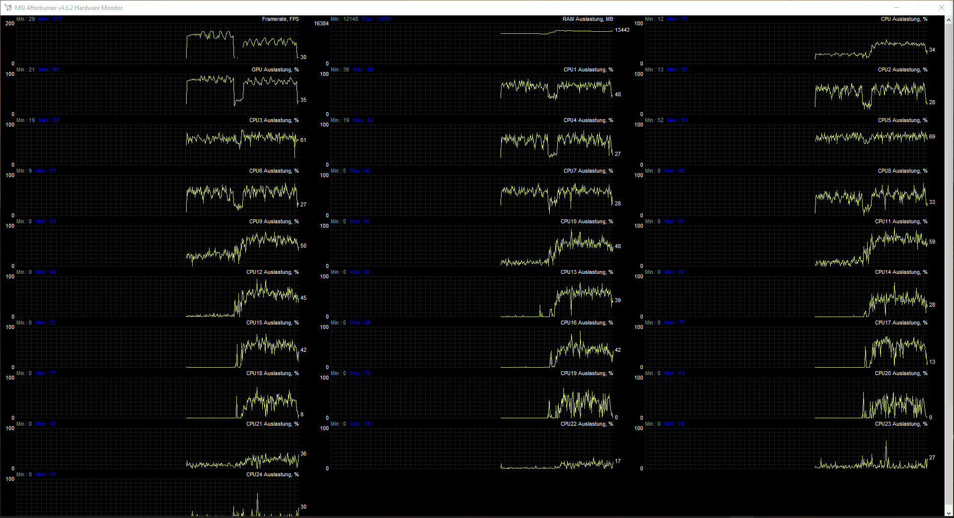

Folgendes Problem:
Ich möchte streamen und spielen über einen PC (vorzugsweise CoD MW). Als OBS wird Streamlabs verwendet.
Nun habe ich das Problem, dass wenn ich über Streamlabs den Stream starte, meine FPS sich um ca. 10-15 fps verringern. Starte ich dazu noch die Aufnahme sind es insgesammt 30-40 fps weniger.
Da ich einen 1440p 144hz Montitor besitze, würde ich diesen auch gerne "auslasten". Wenn ich nur Spiele, läuft das Game extrem smooth bei 130-150 fps.

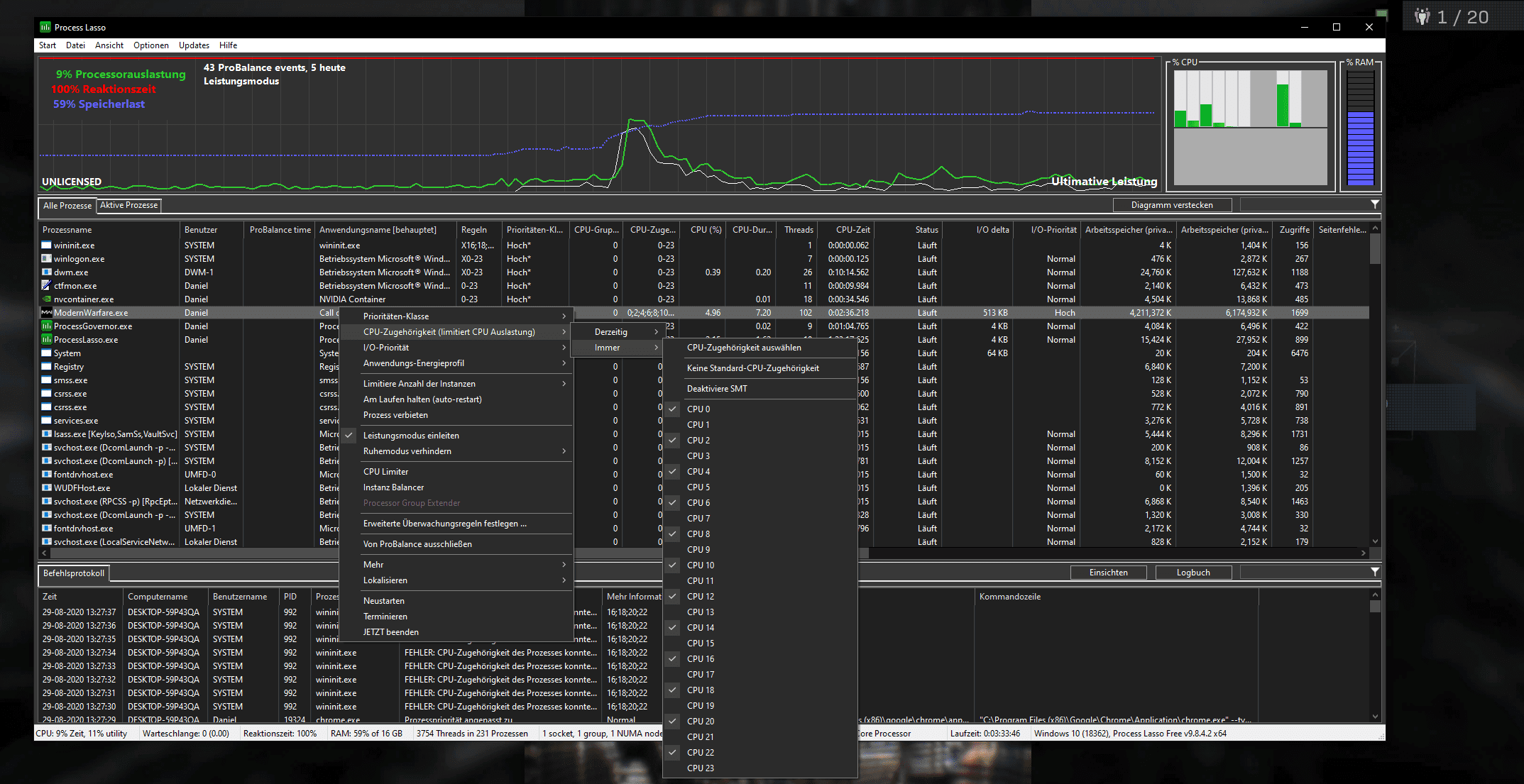

Als eine sehr große Hilfe, hat sich das Programm Process Lasso erwiesen. Hier konnte ich allen meinen Anwendungen Threads und Anwendungspriorisierungen zuweisen, welche dauerhaft gespeichert werden (anders als beim Windows Task Manager).
Also COD auf Prio Hoch gestellt und die ersten 8 Threads zugewiesen (hat sich bisher als am effektivisten erwiesen). Streamlabs bekommt ebenfalls eine höhere Priorisierung und besitzt die Threads 9-20 (alle Threads darüber laufen nur auf maximal auf 10 %) die restlichen 4 Threads bleiben frei für Hintergrundanwendungen von Windows.
CPU Auslastung findet ihr im Anhang als Datei. Hier wird gezeigt , dass erst nur COD und dann als CPU 9-20 anstiegen logischerweise auch stream+aufnahme.
Alles gut und schön aber meine Erwartung bei dem Ryzen 9 war, dass ich es nicht merke sobald ich den Stream oder die Aufnahme starte. Ein Verlust von 30-40 fps kann ich bei dieser scheiß teuren Hardware (CPU/Graka) nicht mit zufrieden geben.

Die Ramauslastung steht im angehangenen Bild bei 13,5gb. Da ist noch Luft, aber nicht mehr viel.

Habe noch eine Darstellung angehangen, wo nur CoD läuft. Meine schöne Schrift oben bei FPS zeigt die 3 Testphasen (SMT deaktiviert 12 physikalische Kerne | 24 Threads | 12 Threads waren geparkt, diese nun alle "entparkt") egal wann was wie viel CPU gefragt werden....ab "CPU14" gehen die restlichen in den Schlummermodus
Deshalb frage ich mich, wie du es schafft 12 physikalische Kerne "voll" auszulasten durch CoD.

Durch das deaktivieren von SMT sieht es dann bei der Zuweisung so bei mir aus:
Heißt hier hätten wir beide den gleichen Ausgangspunkt, was die CPU betrifft. 12 Physikalische Kerne sind nur für CoD zugewiesen.

Zuerst einmal solltest du die Threadzuweisung bereinigen. Der 3900X hat 12 Cores. Die sind in 2x2x3 Core Blöcke unterteilt. Im Taskmanager bzw. anderen Prozess-Tools gehören jeweils immer zwei aufeinander folgende Threadnummern zu einem Kern und seinen beiden Threasd. Sprich Thread 0 + 1 ist Core 1 mit mit Thread 1 und 2.
Sinnigerweise überlässt man dem OS mindestens Core 0 mit beiden Threads für sich. Vllt gar noch Core 1 dazu mit beiden Threads. Es gibt Tasks, die laufen auf Thread 0 -> wenn du zudem noch an den Prios rumspielst, dann kann das schnell passieren, dass sich zwei Threads gegenseitig beeinflussen und damit die Leistung einknickt. Gerade bei NV GPUs ist das ein Thema, da diese ihr Scheduling in Teilen in Software tätigen. Sprich du verlierst Leistung wenn der Spaß nicht sauber ausgefahren werden kann...
Bei Knappheit also Core 0 frei lassen. Dem Spiel weist du dann sinnigerweise zusammenhängende Blöcke zu. Also Core 1-5 bspw. (Threadnummer 2-11) Oder 1-4 (Threadnummer 2-9) -> damit hältst du das Spiel auf einem der beiden CCDs, was Vorteile bringen kann. (*)
Die Stream Geschichte dann auf den anderen CCD, entweder voll zugeweisen oder auch nur in Teilen. Kommt drauf an ob die Aufnahme während des Streams noch weitere Threads startet oder nicht.
