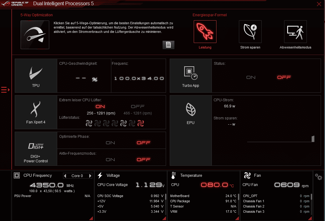

Da stimmt was nicht mit der AIO, womit ließt du den die Temps aus, zeig mal ein screen bitte?
das mag sein, aber hier stimmt eindeutig was nicht. Die Kernspannung tastet sich im laufe der zeit von 1,4V bis auf 1,0 Volt herunter, da der Prozessor immer heißer wird. Dann geht es weiter mit der Taktung. Im Bios habe ich alles auf Automatik gelassen. Mache ich den Cinebench ist der erste Test noch ok, nach weiteren Tests fällt es immer schlechter aus, bis der Rechner sich sogar ausschaltet, weil zu heiß
das ist richtig. Dann stimmt tatsächlich etwas nicht.
Sorry aber 80 Grad im Leerlauf!?
schätze das Tool von Asus reicht da schon, Bios zeigt mir ja auch das gleich an

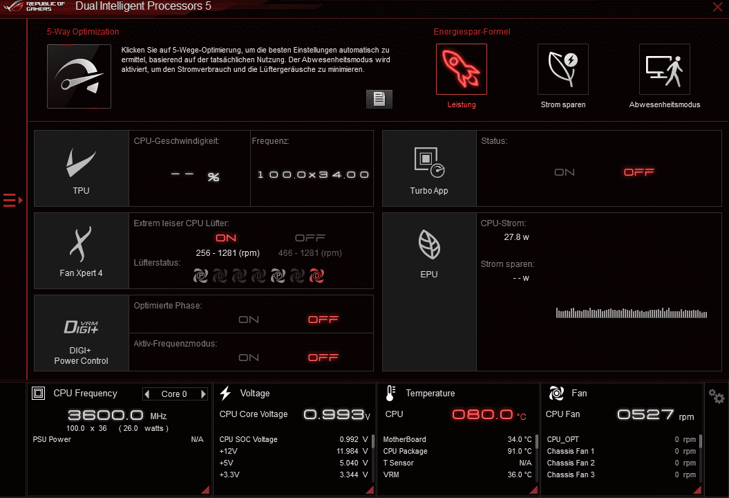

so schauts nach ca. 10min aus. CPU Kerntakt geht runter und trotzdem so warm. Es ist bald so, als hätte ich da gar keinen Kühler drauf. Der eine Schlauch der AiO ist auch richtig warm. Könnte es auch sein, dass die CPU defekt ist
Wird besser sein das du es mal mit einer neuen testest. Das ist schon echt heftig. Da stimmt etwas nicht.
