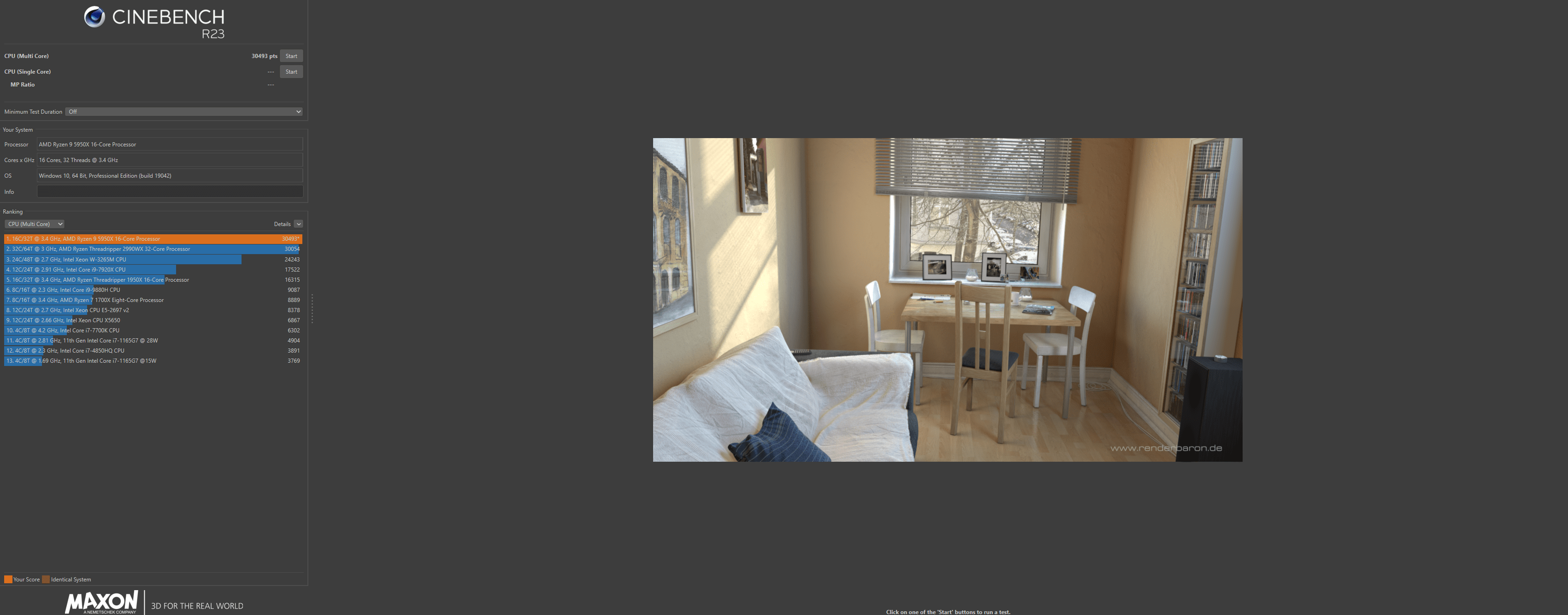

so ich wollte mich zurückmelden, hab nun ne neue 420iger AiO verbaut und alles läuft super. Die "Alte" war tatsächlich defekt. Idle Temp liegt bei41° und unter Last max 68°. Übertaktet auf 4,65Ghz auf allen Kernen. Und Cinebench kann sich auch sehen lassen :-)

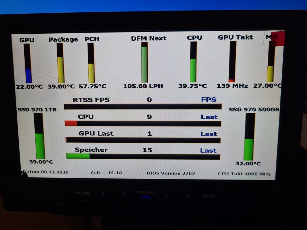

Ist alles fix eingestellt mit den Lüftern. Nichts mit Kurve oder anderem Spielkrams. Entweder Profil max. oder Pumpe 100% und Lüfter 48% also ca. 600-700 rpm sieht.

hab nicht gschaut, welcher Kühler verbaut ist. Bin aber hächst zufrieden. Hab alle Kerne auf 4,7GHz übertaktet und Top Werte. Idle 38°, und unter Last 100% max 77°
