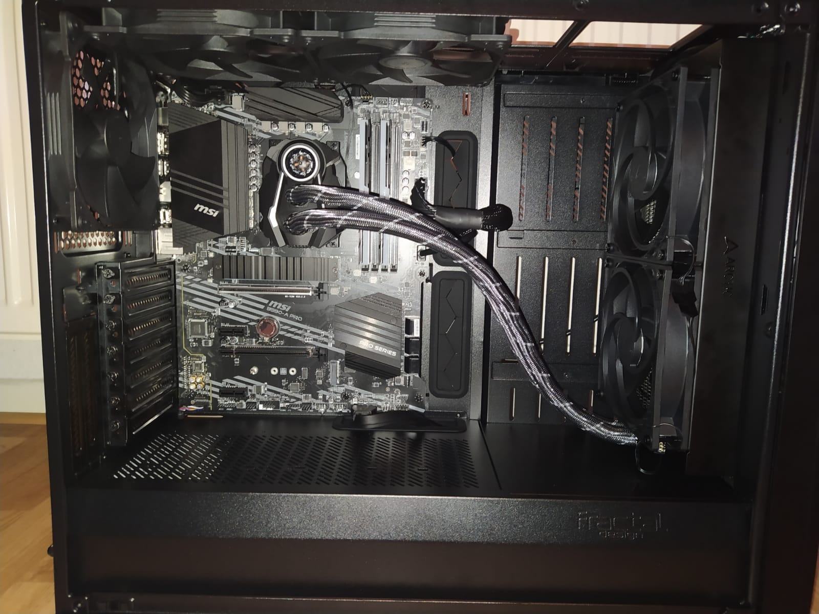

Das ist in der Tat ziemlich hoch, ist der Radiator in der Front oder oben im Case verbaut? Position wie im Screenshot unten wäre schlecht.

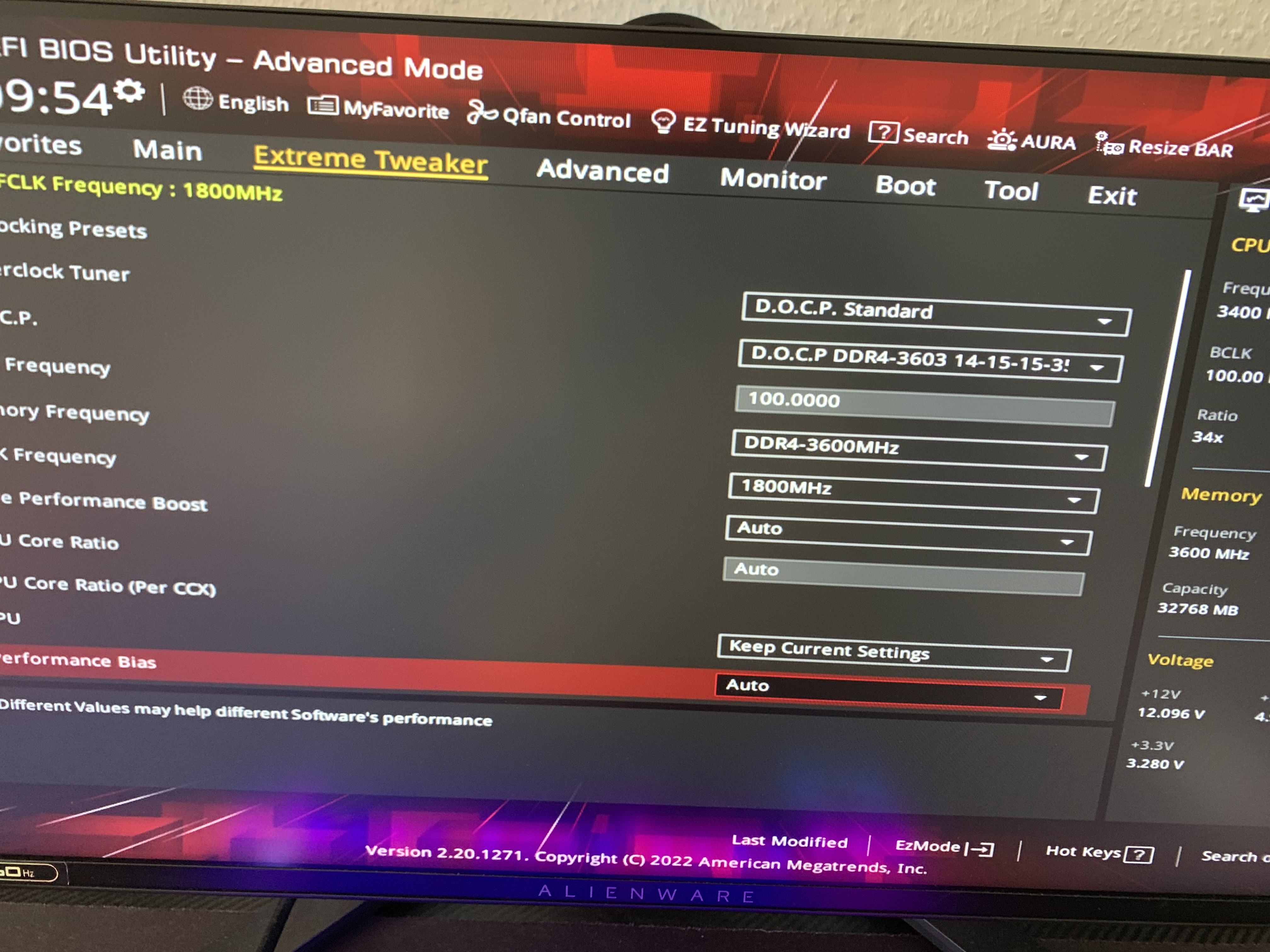

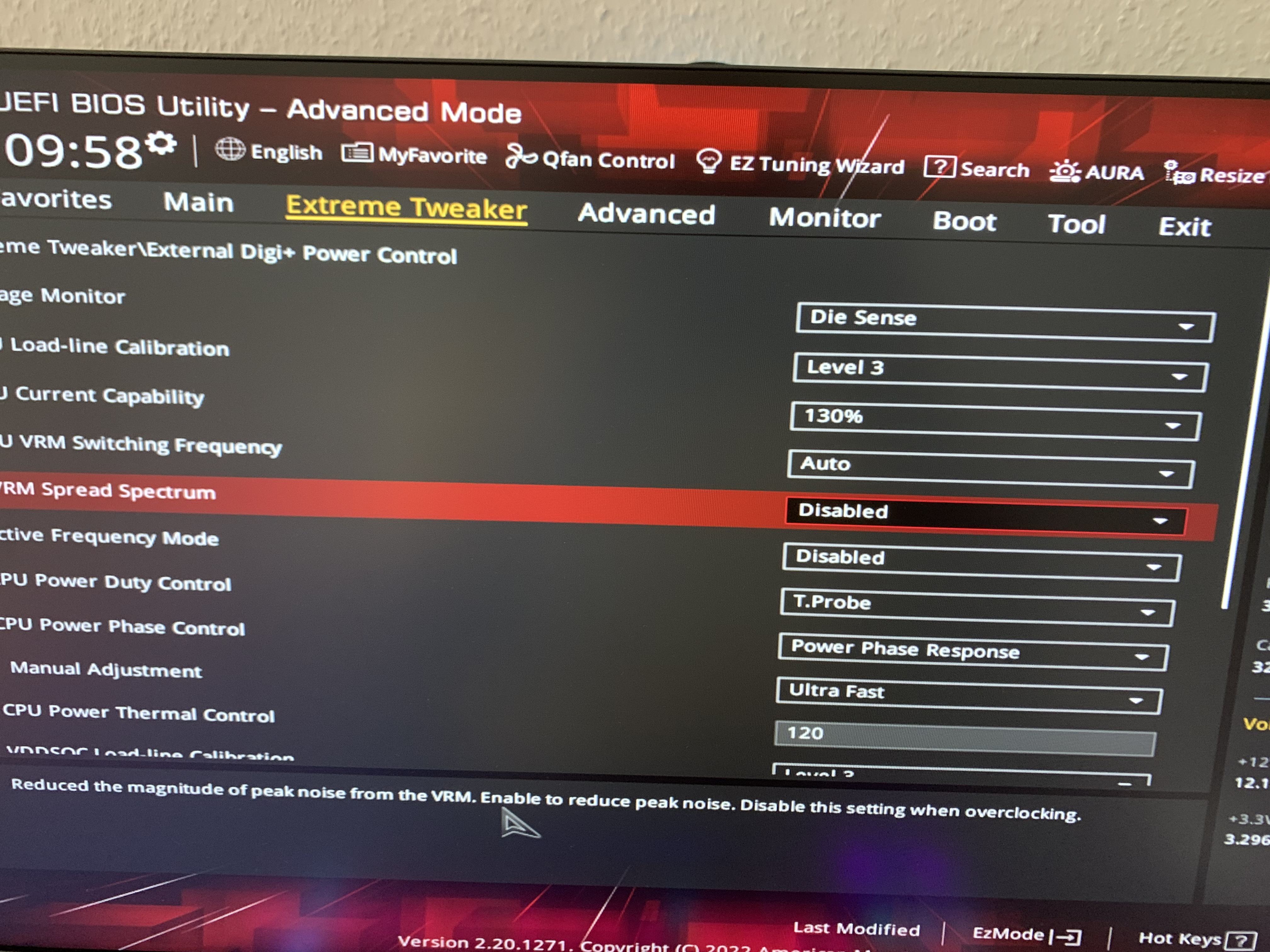

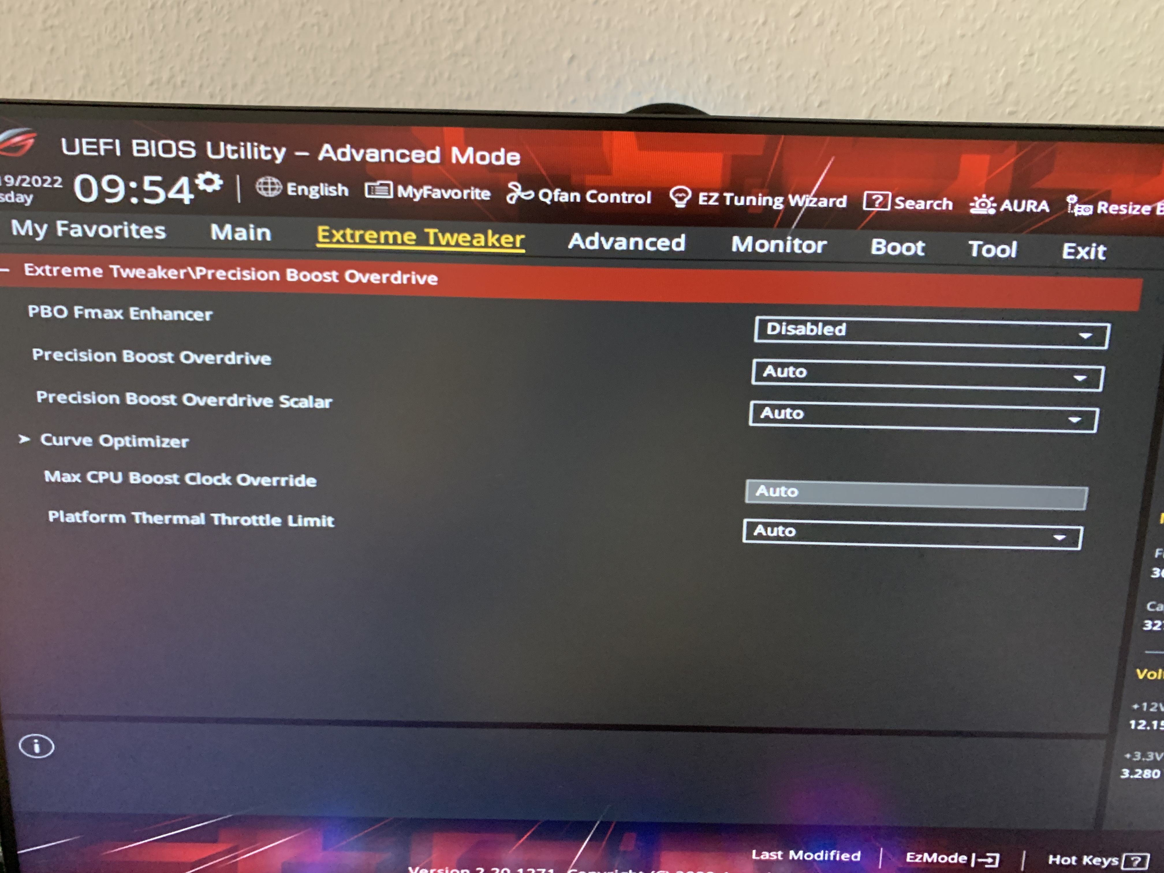

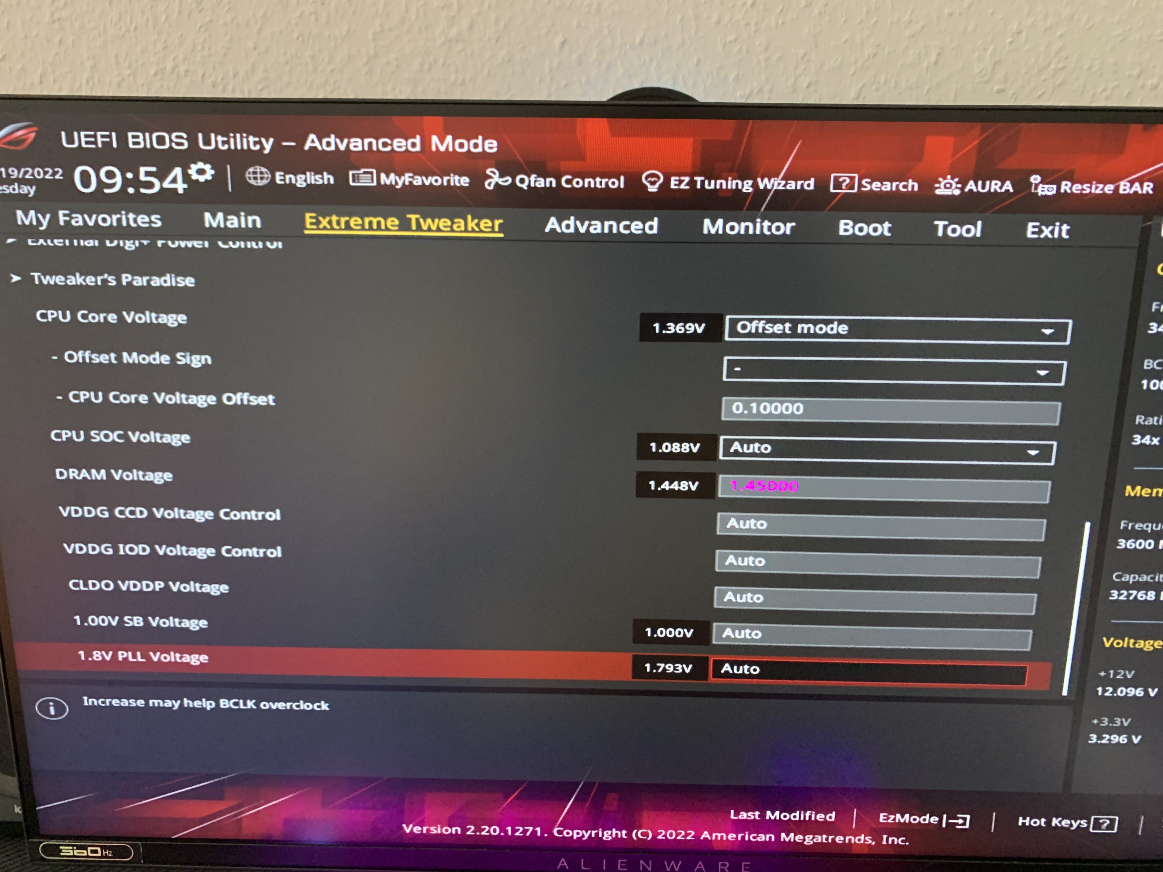

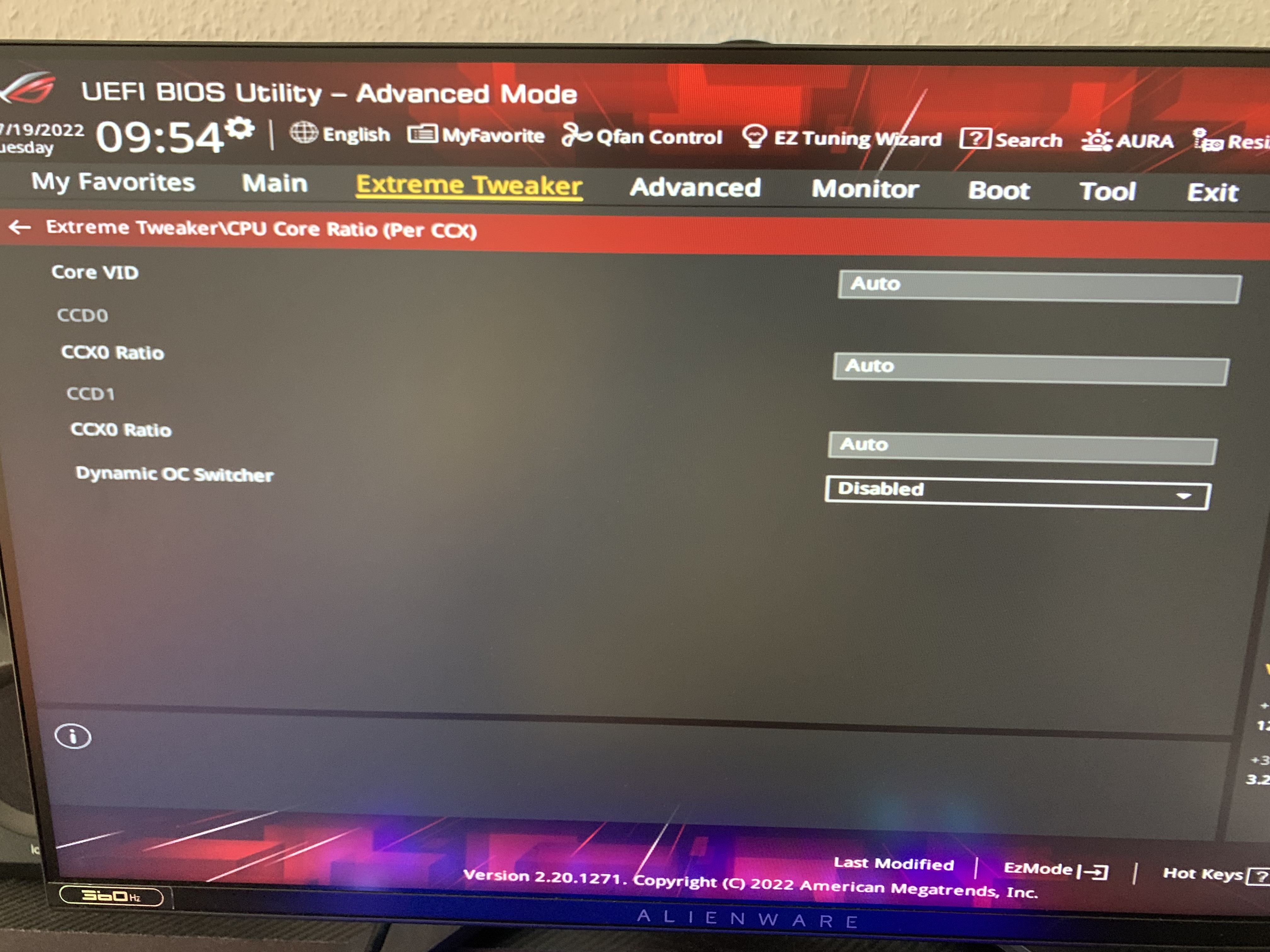

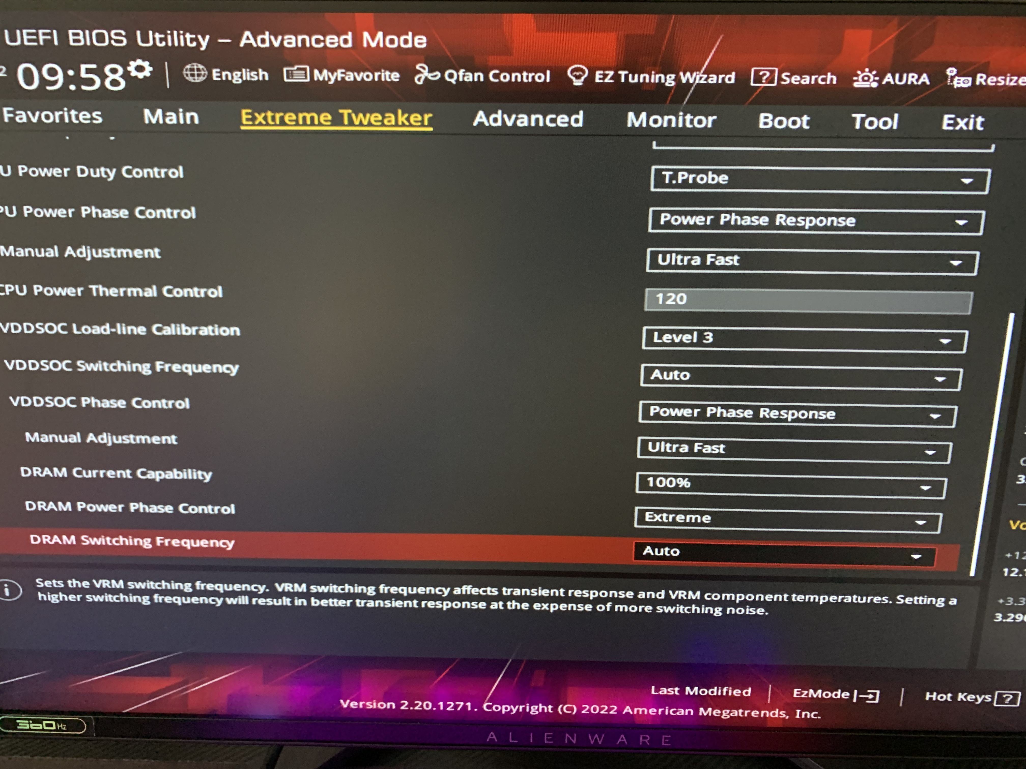

Danke habe eine Frage und zu die Fotos von meine Bios Einstellungen sind die gut oder muss ich da was ändern wenn ich die cpu und bios alles auf auto gibt er mir manchmal weniger manchmal mehr grade laut hwinfo deswegen habe versucht den zu undervolting auf -8 in alle core gibt da eine Möglichkeit die core einzeln zu schauen was ich einzeln undervolting kann?
Normalen Vcore Offset macht man bei AMD eigentlich nicht, sondern stattdessen wird der Curve Optimiser genutzt. Davon abgesehen, wo stehen denn deine Powerlimits aktuell? Ich tippe die Cpu wird so warm, weil du eventuell PBO aktiv hast, was das Powertarget von 145W aushebelt?!
Wo erkenne ich es bei pbo ist alles auf auto und nur bei curve optimiert ist auf -8 all core soll ich da was bestimmtes eingeben?
