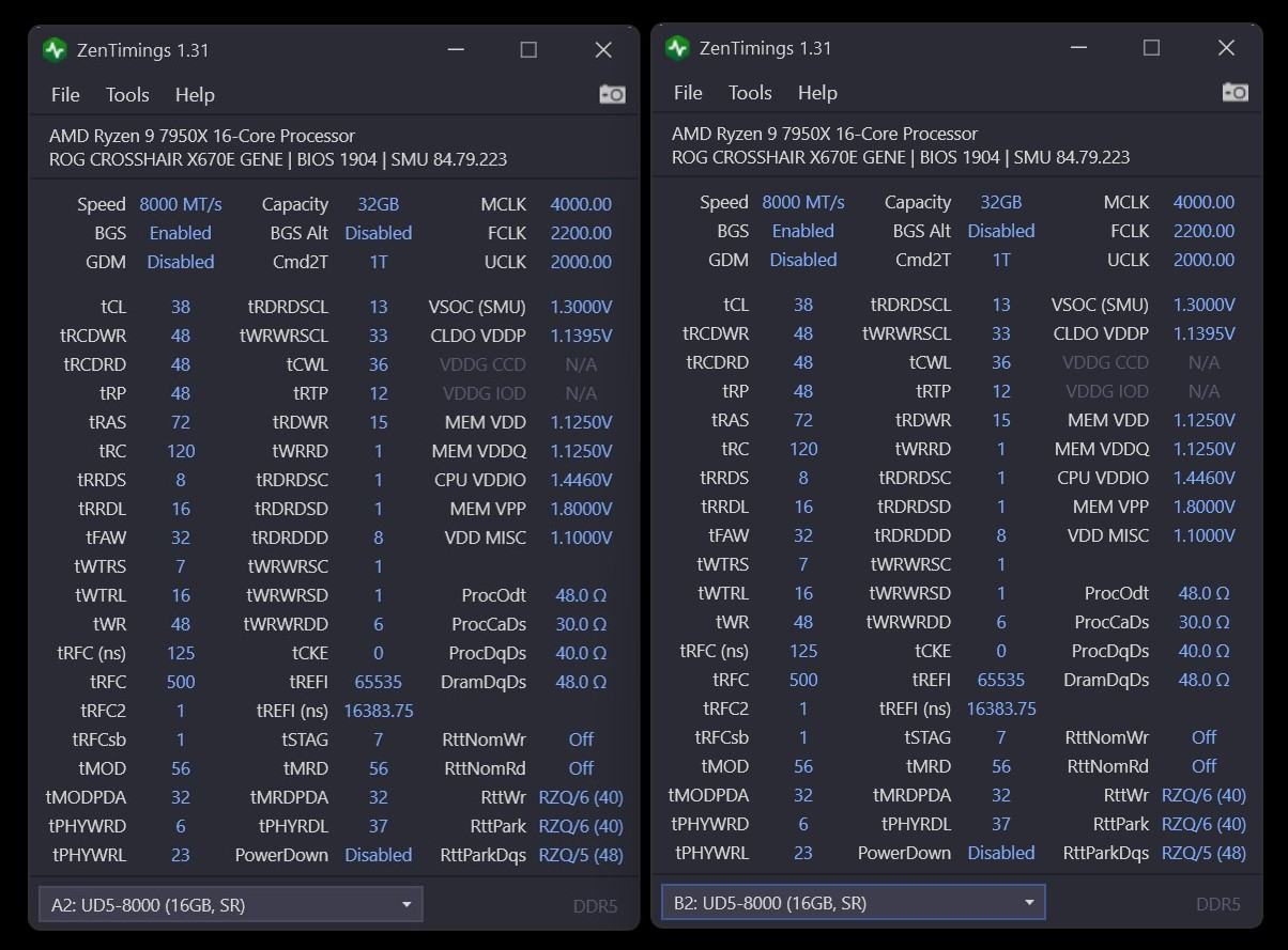

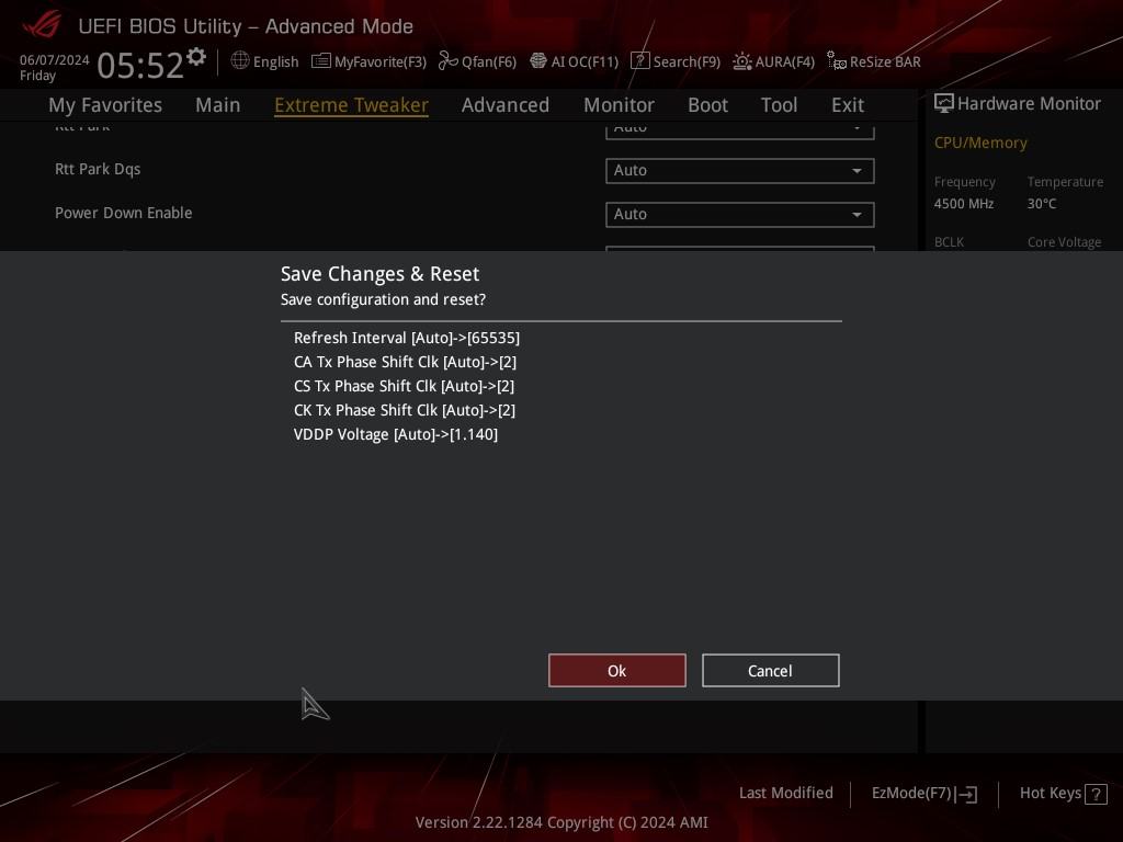

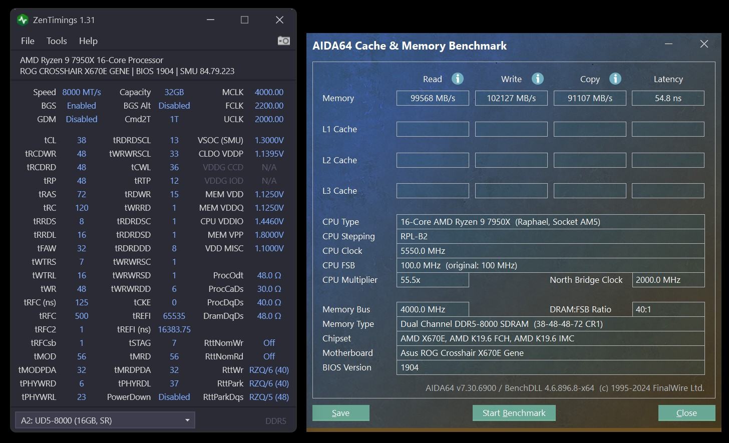

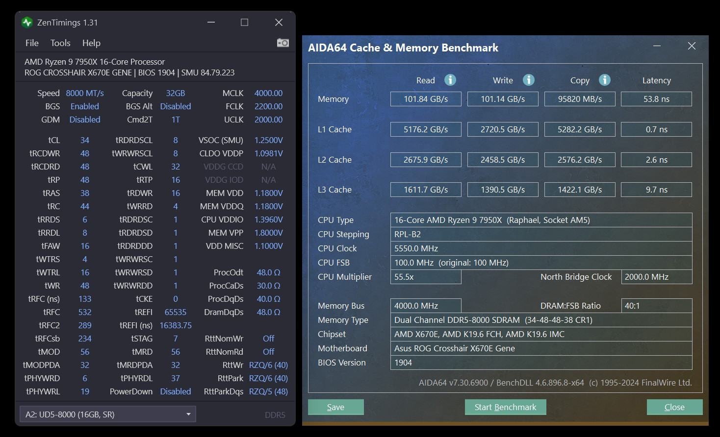

Ich habe eine andere Möglichkeit gefunden, die tPHYRDL-Nichtübereinstimmung zu beheben. Nachdem ich die Timings im 8000MTs-Profil verschärft hatte, kam es zu einer Nichtübereinstimmung.
Bei losen Timings konnte durch Anpassen von VDDP die Nichtübereinstimmung behoben werden. Bei verschärften Timings kam es zu einer Nichtübereinstimmung und die Anpassung von VDDP konnte nicht behoben werden.
Mithilfe der Phasenverschiebung konnte die Nichtübereinstimmung behoben werden. Ich habe TX 2/2/2 eingestellt und RX auf Auto gelassen.
8000MTs-Nichtübereinstimmung mit Phasenverschiebung behoben.
Anhang anzeigen 1004352 Anhang anzeigen 1004353 Anhang anzeigen 1004354 Anhang anzeigen 1004355

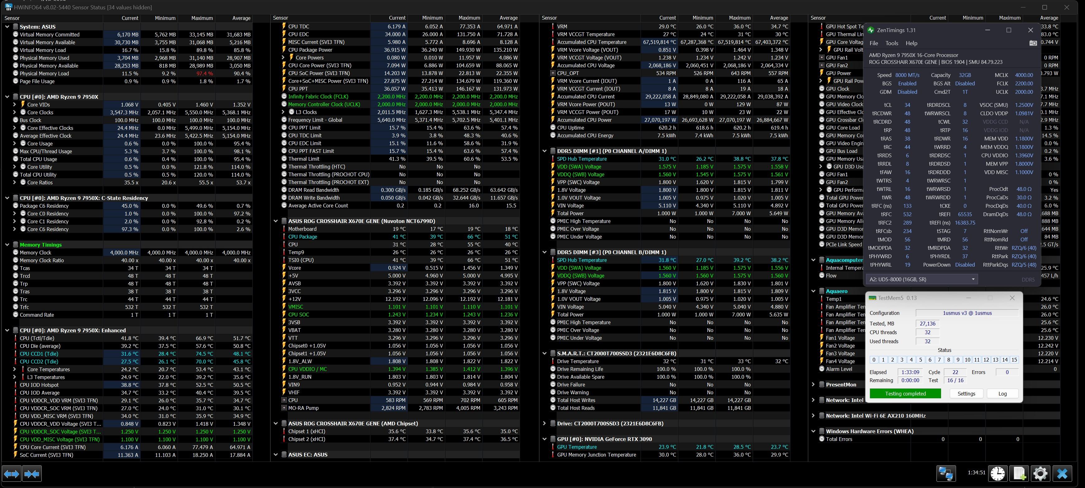

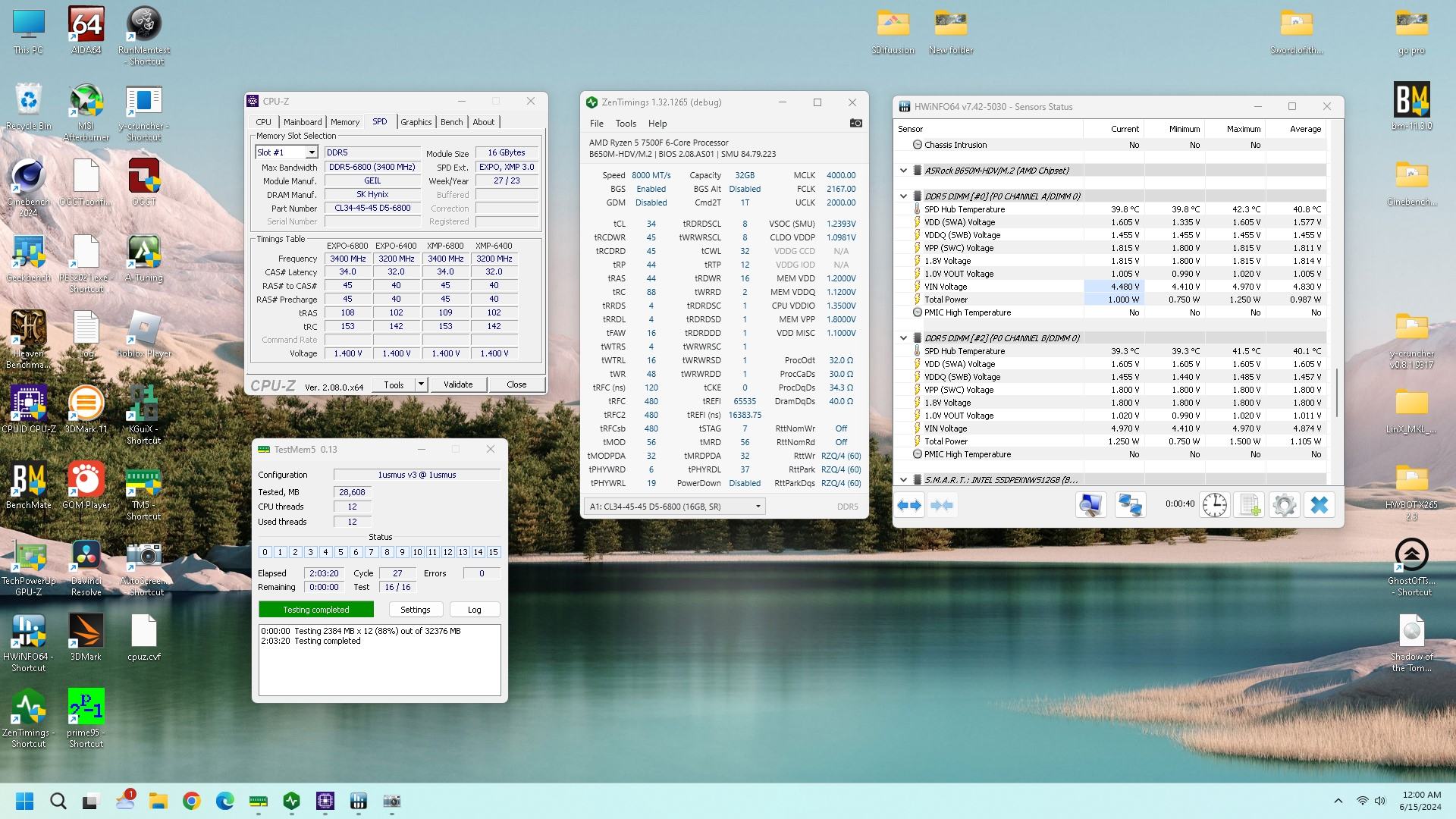

Der A-Die Riegel mit dem Ümgelöteten PMIC funktioniert, auch im Zusammenspiel mit dem Riegel, der den älteren Richtek PMIC hat.

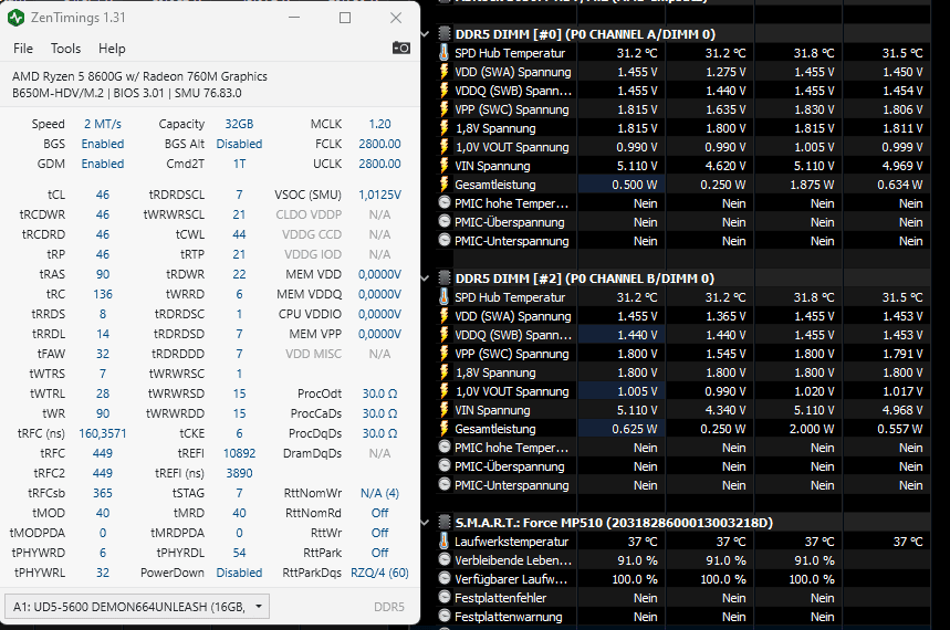

2 MT/s ist aber nicht schnell. :fresse:
Nimm bitte eine neuere Version von Zentimings.
  • ZenTimings_v1.32.1265-debug.zip
Damit hat er denselben Schluckauf.
Muss mir dringend ein CMOS Reset-Button basteln. ^^
Kannst du mir deine Widerstände geben? Bin noch ziemlich Planlos mit dem 8600G.
versuchs mal mit den Widerständen, nur ProcDQDS wird von zentimings falsch ausgelesen und das hab ich auf 30 Ohm.
Also der Auslesefehler liegt an den Riegeln, hab jetzt mal meine aus dem 7800X3D drinnen.
Da muss eventuell die SPD nochmal geflasht werden.
Hmm in meinem 7800X3D Rechner gibts kein Problem.
Auch gut ^^

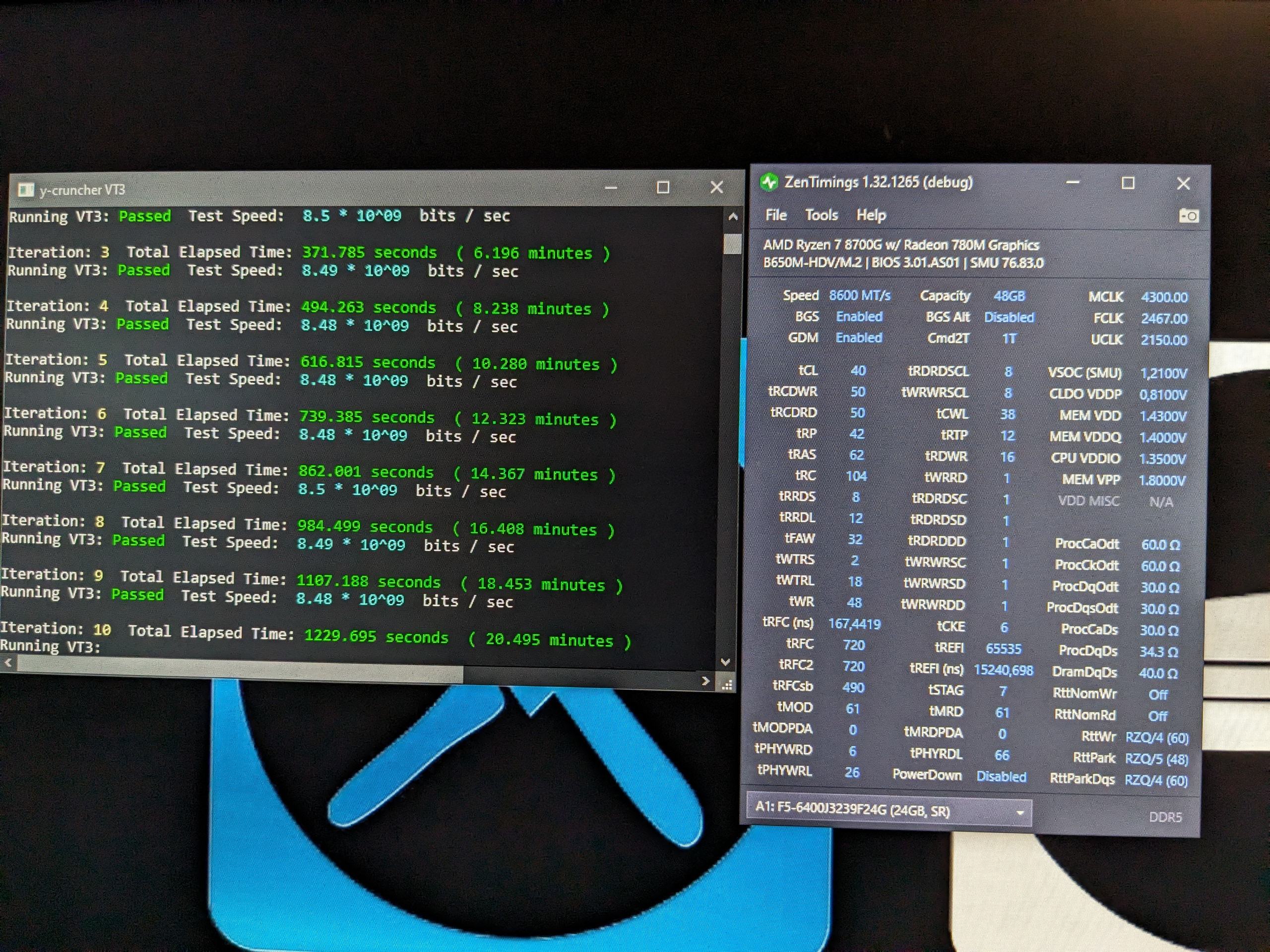

Vielleicht habe ich das Glück, DDR5 8000 C34 mit Asrock B650M HDV laufen zu lassen

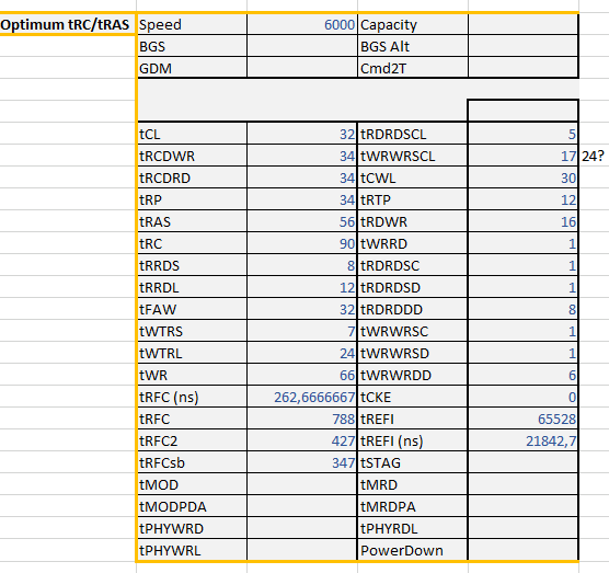

Mir würde folgendes langen, das würde ich mal probieren mit 6000 und Standard 1.35v
TCl 30
Tras 62
Trfc 512
möglich? Ist nicht viel verlangt oder😄

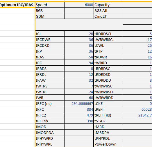

tRFC wird wahrscheinlich nix, glaube da ist bei ~260ns Schluss.
Oops, hab mich verlesen dachte das wären 6000 CL 30 ^^
Also vergesst das, brauch nen Moment, kommt gleich
OK schade.....hat bei meinem alten ram paar NS gebracht

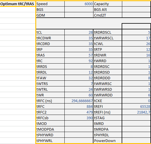

Das dürfte sehr nah am Maximum sein:
32-34-3454-88 könnte vielleicht auch funktionieren, aber eher nicht.
Das sollte das tRFC Minimum sein
Zur Info, ich habe Skullbringers review von dem Kit genommen und die ns der Primärtimings auf 6000 heruntergebrochen.
