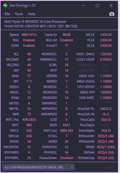

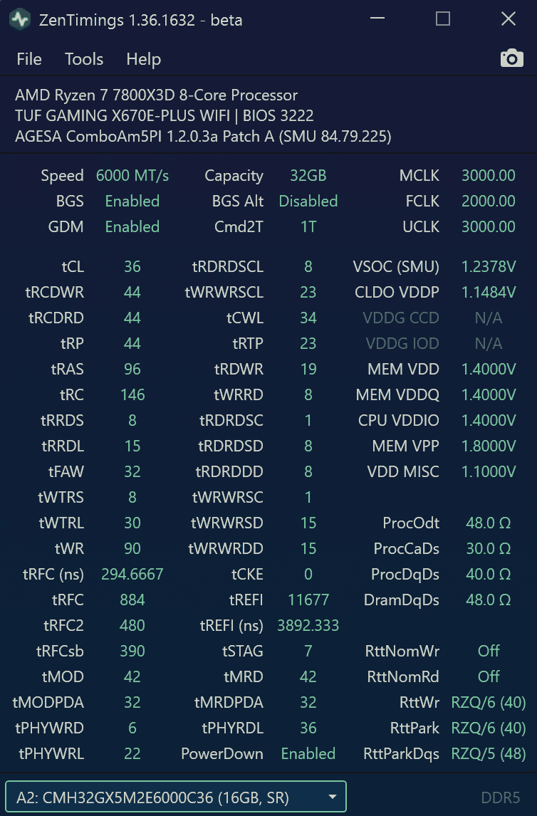

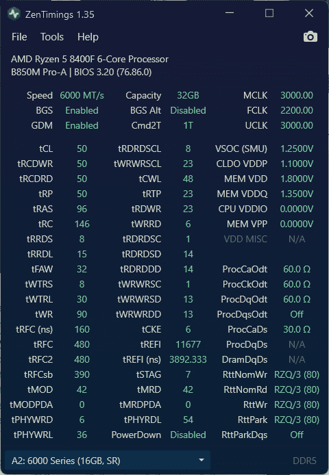

sagt mal ist das bei X870E normal das der FCLK auf 2000 steht bei standardeinstellungen ?
Hatte zuvor das X670E Pro Art, welches aber jetzt durch das X870E Pro Art ersetzt wurde, das X670E hatte standbyprobleme/aufwachprobleme mit den ganzen neueren Agesa versionen, aber das ist nen anderes Thema.
Ich weiss nur das bei dem X670E immer ein FCLK von 1800 zu sehen war bei standard, hier ist das jetzt aber 2000.
Ram OC EXPO etc mach ich später irgendwann mal, aktuell will ich einfach nur das die Kiste läuft, will später auch mal schauen wie weit ich mit 4x48GB komme, getestet hatte ich kurz 5000-28-38-38-28.
Ich weiss Kits soll man nicht mischen, aber es war nen 6400CL32 2x48GB XMP Kit und das jetzt grad verbaute 6000CL30 2x48GB EXPO Kit. Chiptypen sind auch die gleichen.
das wird im Bios BUF genannt richtig? und steht auf disabled aber komischerweise zeigt Zentimings enabled an KA warum?

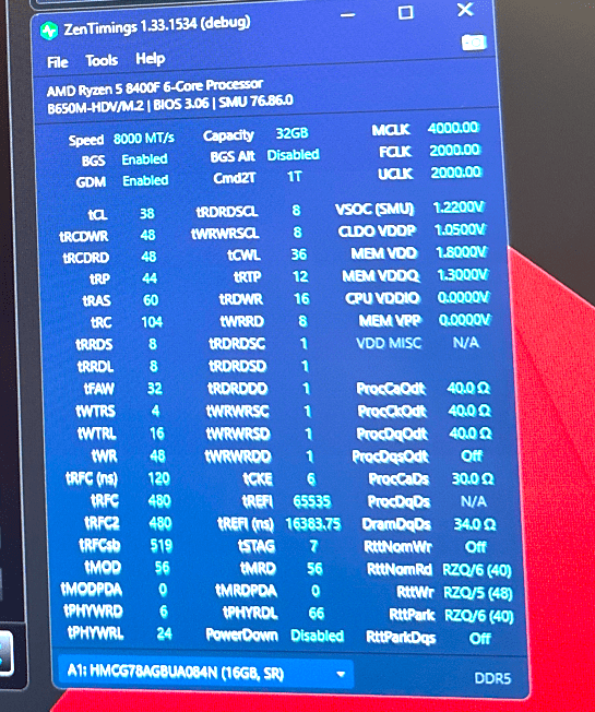

That's happening coz maybe you have Expo enabled in Ai tuner, doesn't matter if your timings are manually inputs.
If you run EXpo Profile enabled, that's will run Gear Enable by default, you need manually timings inputs & AI Tuner to Manual like ADR_CMD BUF to work, i daubt you can run 8200 GearOFF on this new binned 6000C26 golden sticks, good luck, you need a lot !

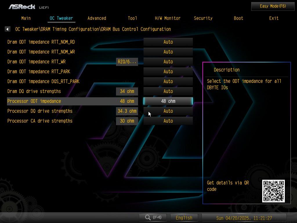

Wie bekomme ich denn bei ProcODT Pu 40 ohm eingestellt?
An welcher Stelle im Bios muss ich die 40 ohm eintragen?
Weil sind ja massenweise Stellen wo 40 ohm eingetragen werden können .....
Weil sind ja massenweise Stellen wo 40 ohm eingetragen werden können .....Anhang anzeigen 1101469
You need to check both DDR Bios section:
1. Tweaker/Dram Timings /Procesor ODT Page/CPU On-Die Termination(ODT)
2. Advanced/Amd Overclocking/DDR Timings

Pls set Memory Context Restore & Power Down both Disabled and lower mems freq to 8000 instead 8200.
I suspect despite you are set to Buf Adr_Cmd, when after system boot, MCR is restoring Gear back to Auto cause you are not stable GearOFF.
