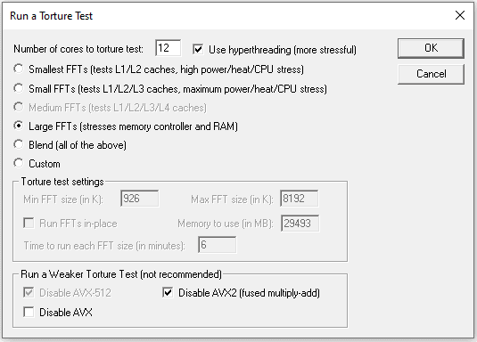

Hab ich auch gemerkt. Obwohl TM5 & Karhu stabil durchliefen, gab es in P95 nach 5 min Fehler.nope, aber ich teste auch nicht mehr mit Karhu ^^
nur noch TM5 und Prime95 large FFT AVX

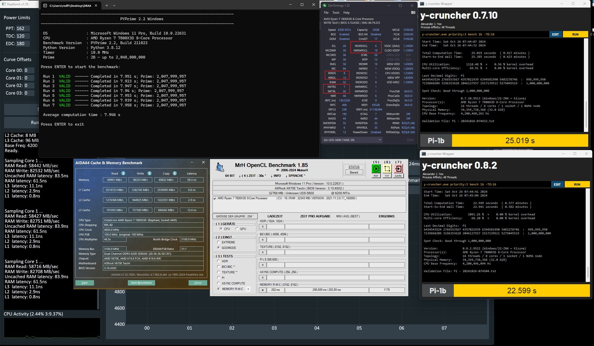

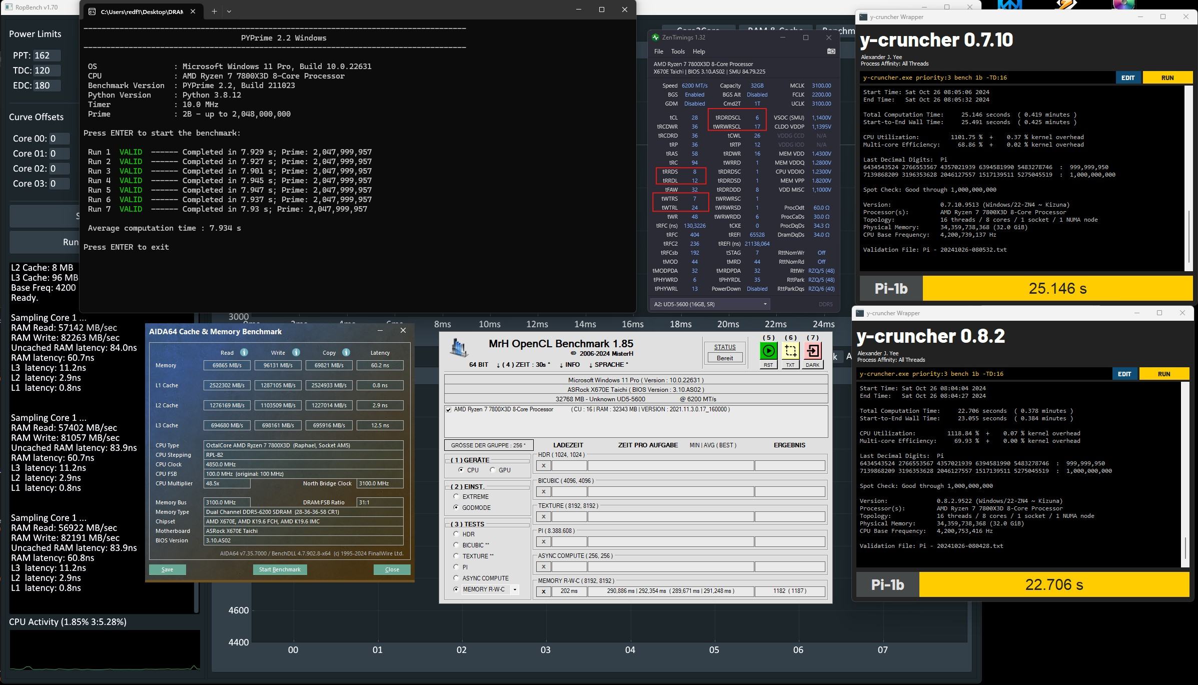

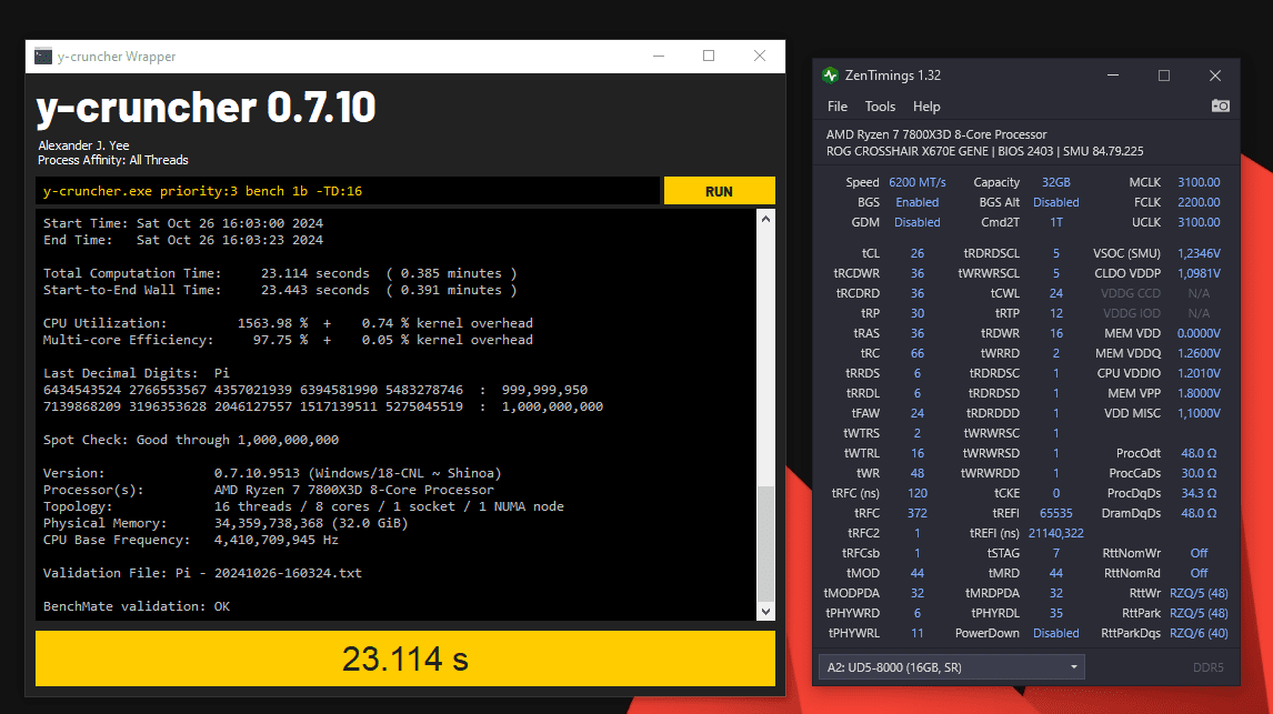

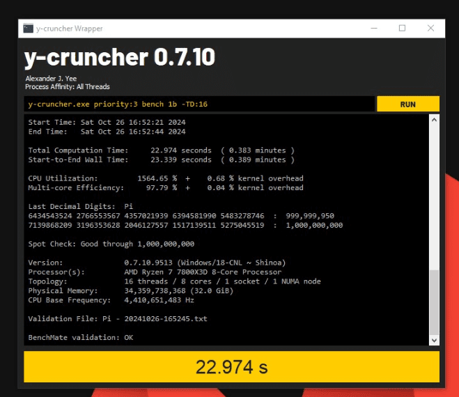

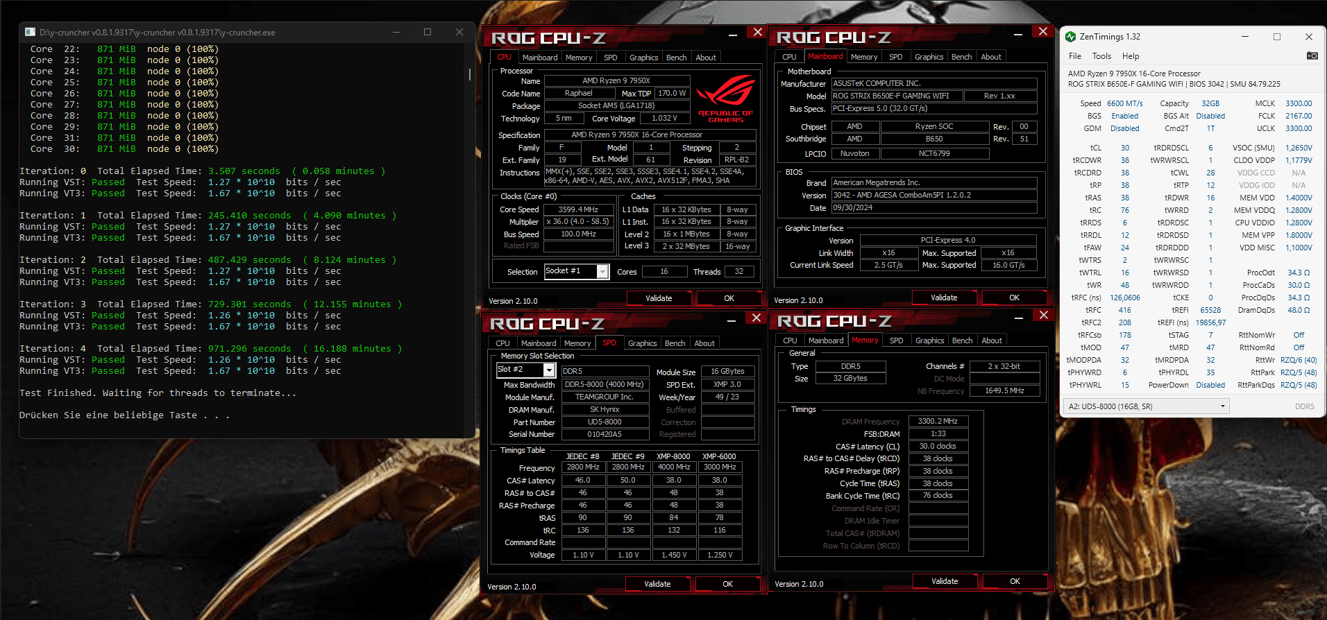

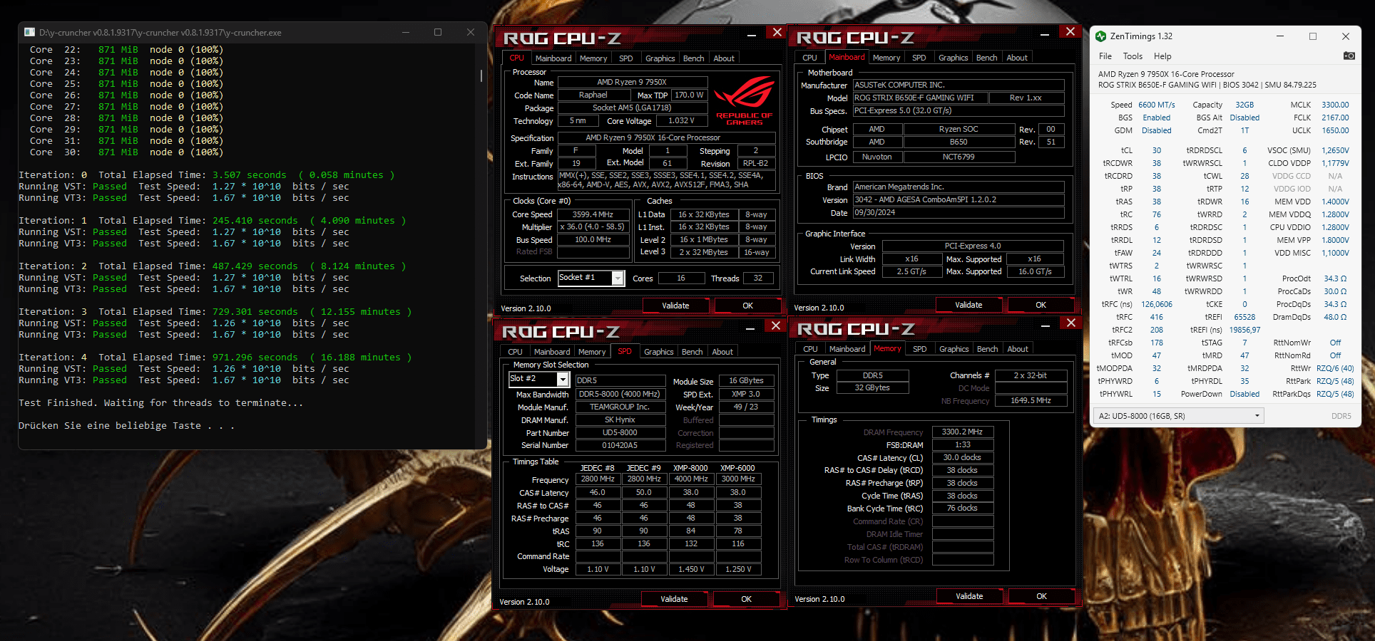

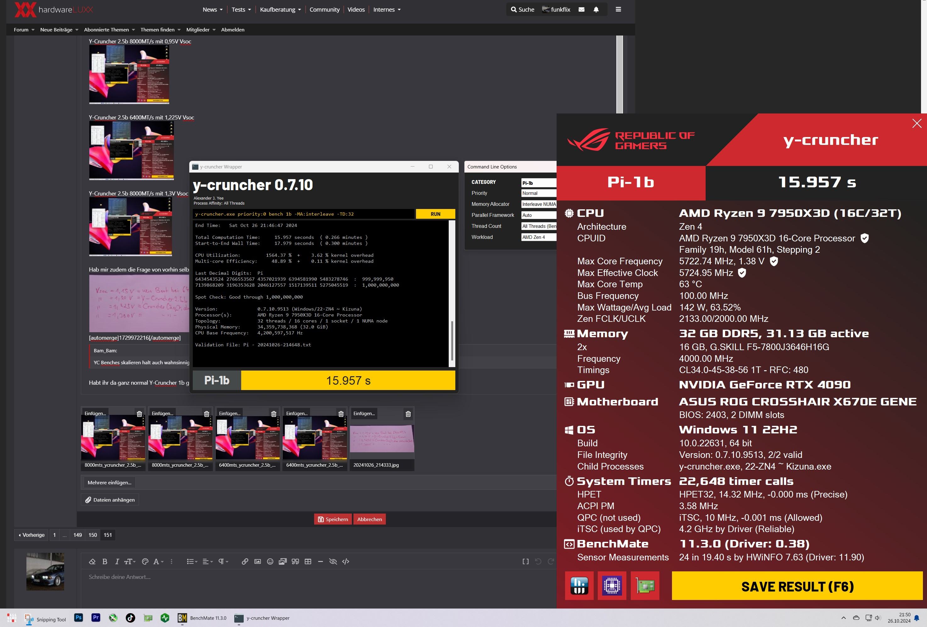

Mir war nie klar, dass der trrdl-Wert in einer Excel-Tabelle manipuliert werden kann. Danke, dass du mich geweckt hast@nikflatron
Ich habe die SCL 6 weiter in die Rechnung genommen.
Ohne anpassung:
Mit Anpassung für 2xRead/Write:
Ist etwas durchwachsen, ich glaube, wir kommen da gerade an die Grenze, wo der Malus der höheren RRDL/WTRL den Bonus des 2xRead/Write auffrisst.
Aber man kann immer noch die bessere Reproduzierbarkeit der angepassten Timings sehen.
Dabei ist mir mal wieder aufgefallen, wie groß der Einfluss ist, ob die IGPU an oder aus geschaltet ist.
Musste deswegen das ganze zweimal machen, damit ich nicht Äpfel mit Birnen vergleiche.
Was willst du mir damit sagen?
Das war der falsche Shot, da hatte ich vergessen vom 8000MT/s umzustellenMCLK/UCLK 1:2 ?

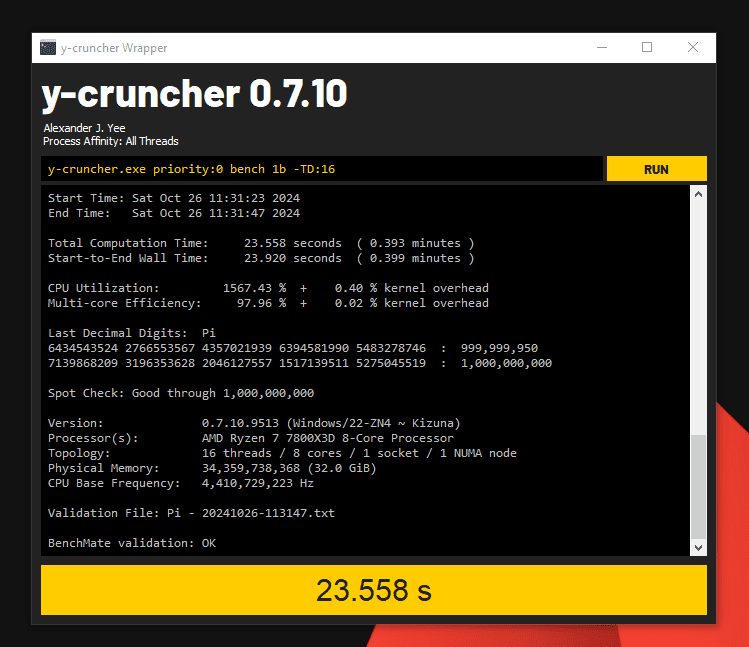

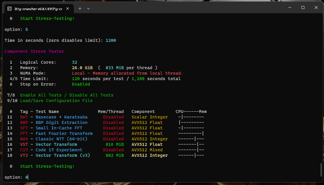

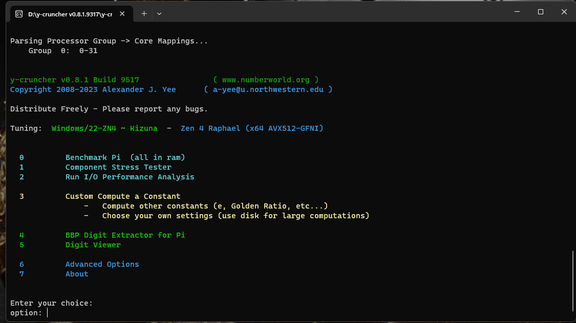

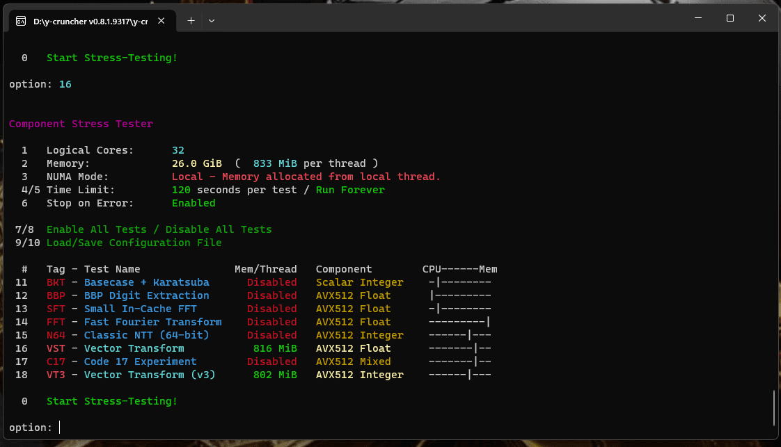

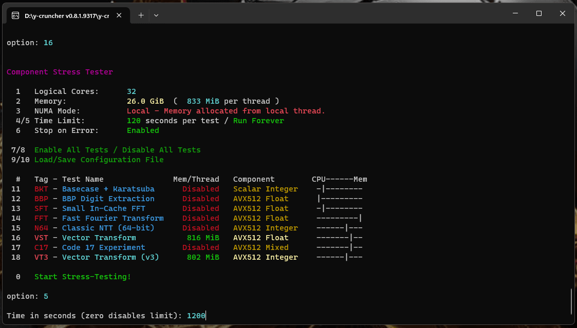

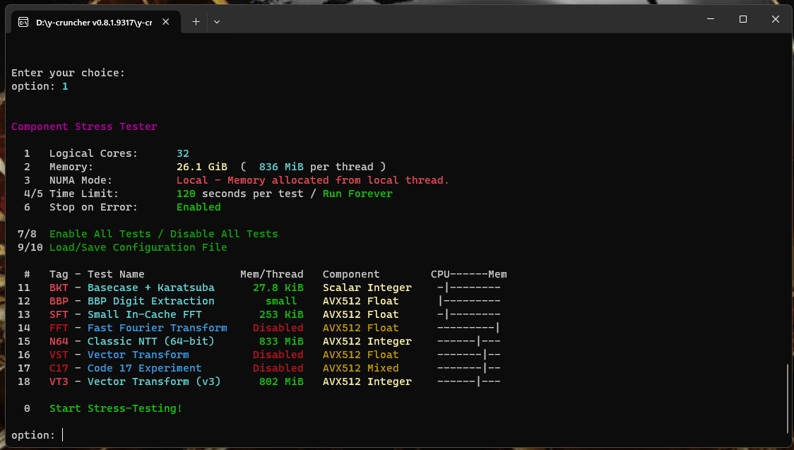

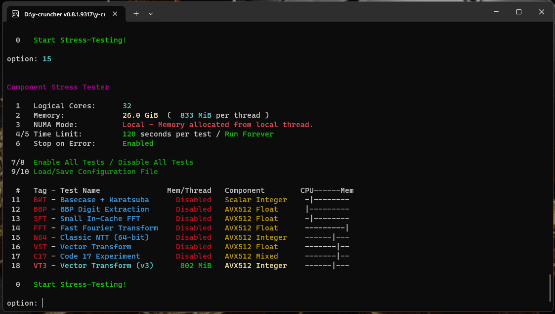

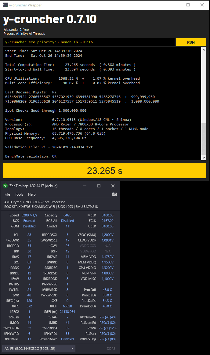

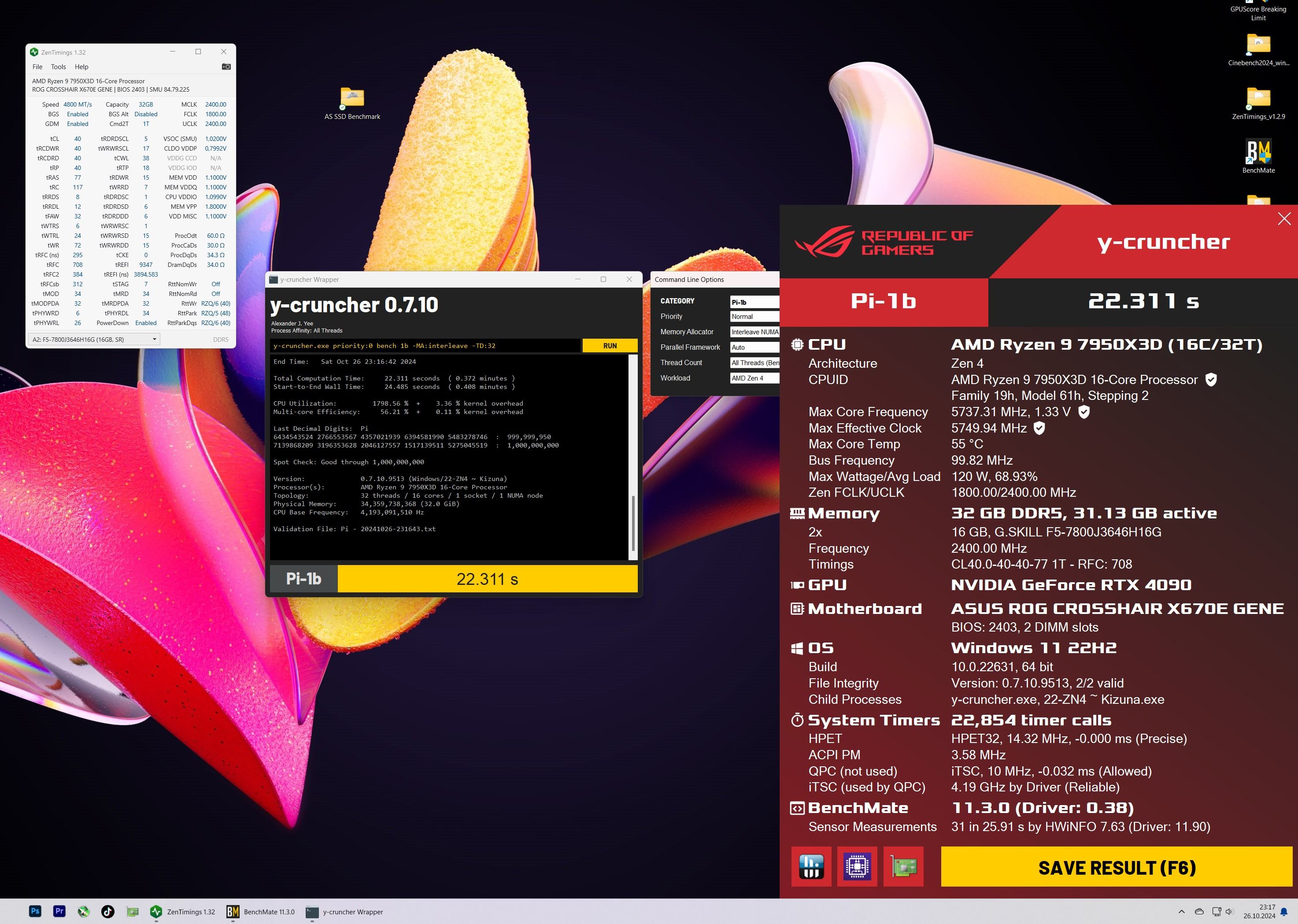

Wie wende ich denn den y-cruncher zum RAM stabilitätstest an?
Einfach dumb laufen lassen und was? Welche Variante laufen lassen? Originalversion oder die im Benchmate?
Wie das Ergebnis interpretieren?
Du brauchst für VST+VT3 den y-cruncher v0.8.1.9317Wie wende ich denn den y-cruncher zum RAM stabilitätstest an?

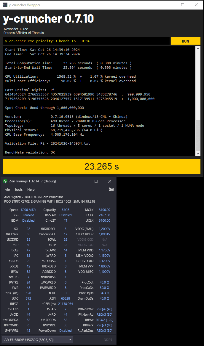

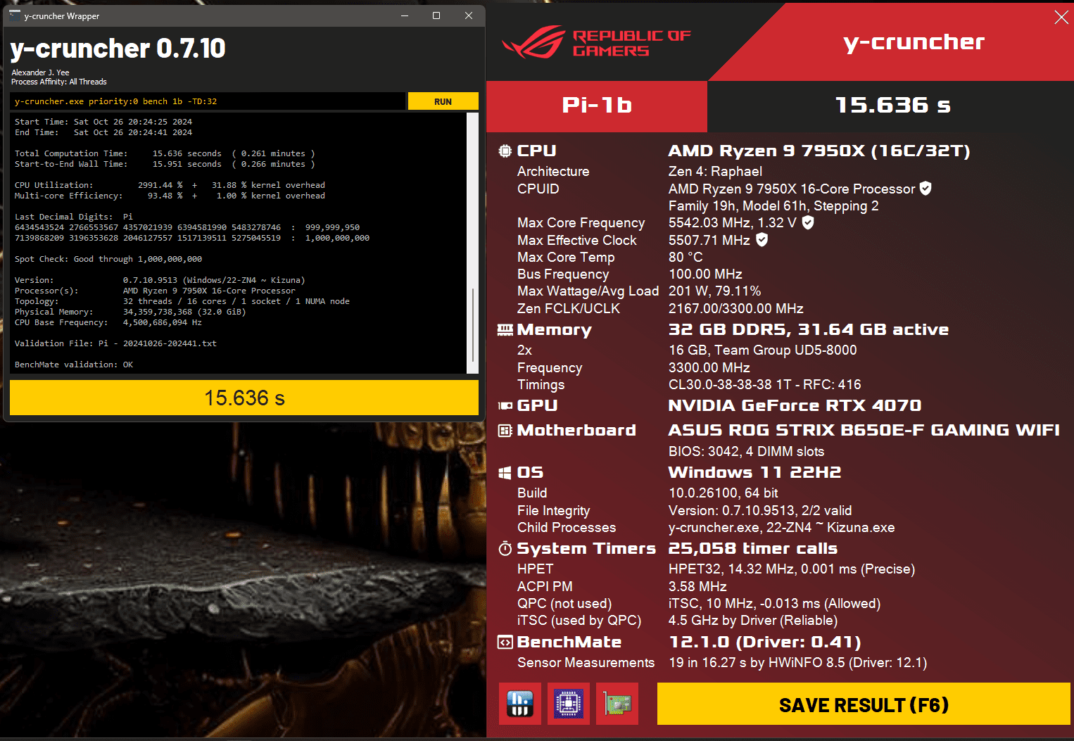

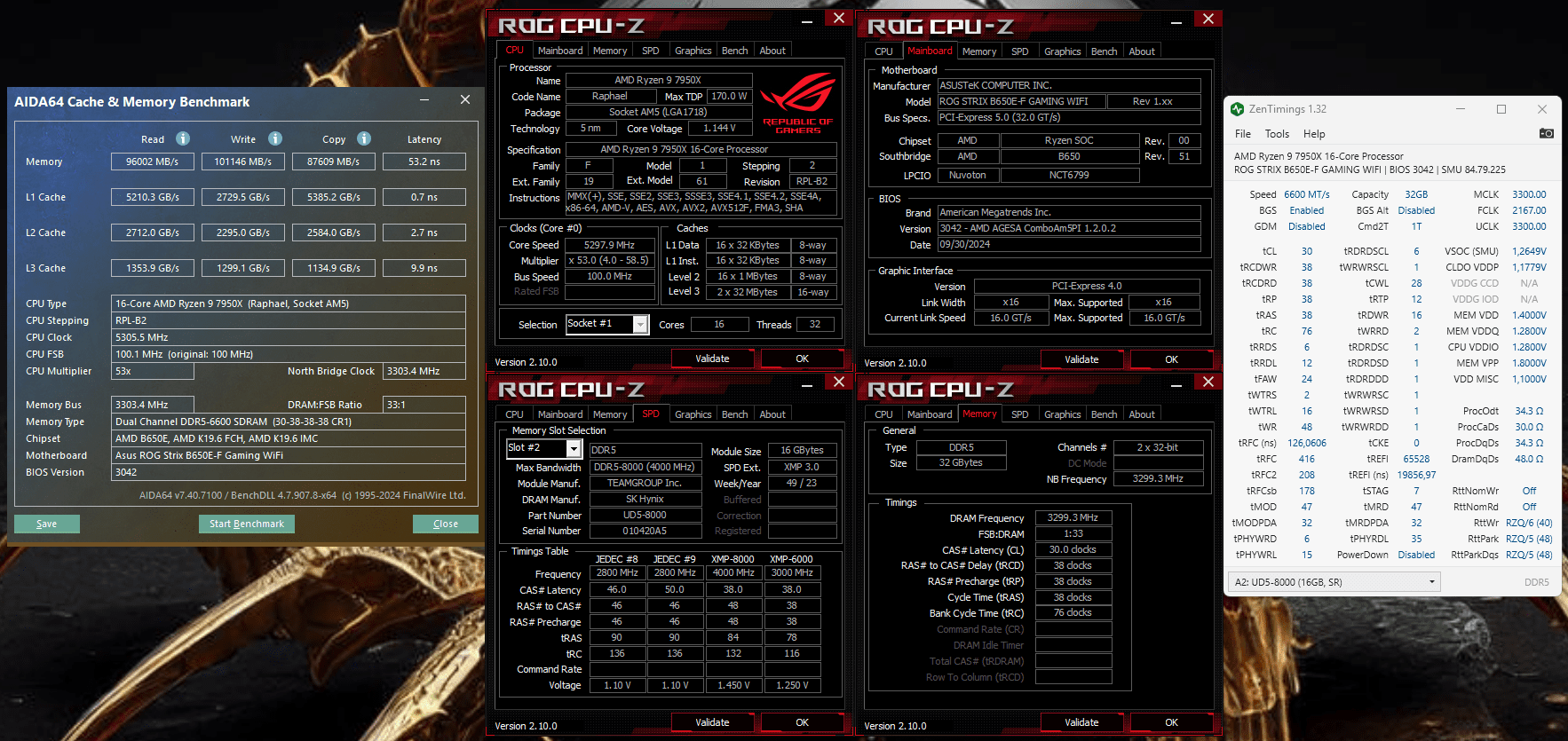

Die Verzögerung beträgt bei dieser Konfiguration 9,09 ns. 6400CL28 hat 8,75 ns und 8000 CL34 hat 8,5 nsIgendwann kommt man bei den ganzen Screens durcheinanderwar ne harte Woche
Ich hatte einen Test durchlaufen lassen bis ich gemerkt habe das ich noch UCLK/2 drin hatte da ich zuvor 8200MT/s getestet habe, was aber nicht so richtig gelaufen ist.Die Verzögerung beträgt bei dieser Konfiguration 9,09 ns. 6400CL28 hat 8,75 ns und 8000 CL34 hat 8,5 ns
RAM Latency Calculator
With this RAM latency calculator, you can determine the latency for memory accesses of SRAM to DDR5 generations from the data rate and CAS latency.www.omnicalculator.com
6600 CL30 1:1 - 9.09ns Anders wäre es, wenn Sie einen 6600CL26-28 hättenIch hatte einen Test durchlaufen lassen bis ich gemerkt habe das ich noch UCLK/2 drin hatte da ich zuvor 8200MT/s getestet habe, was aber nicht so richtig gelaufen ist.
Danach hab ich den den Test natürlich noch mal in FCLK=UCLK 3300 gemacht.
Ich hab bloß mit meiner Matschbirne den Falschen Screenshot gepostet ... und das beim Versuch des Richtigstellens sogar gleich 4 mal Falsch hintereinande
