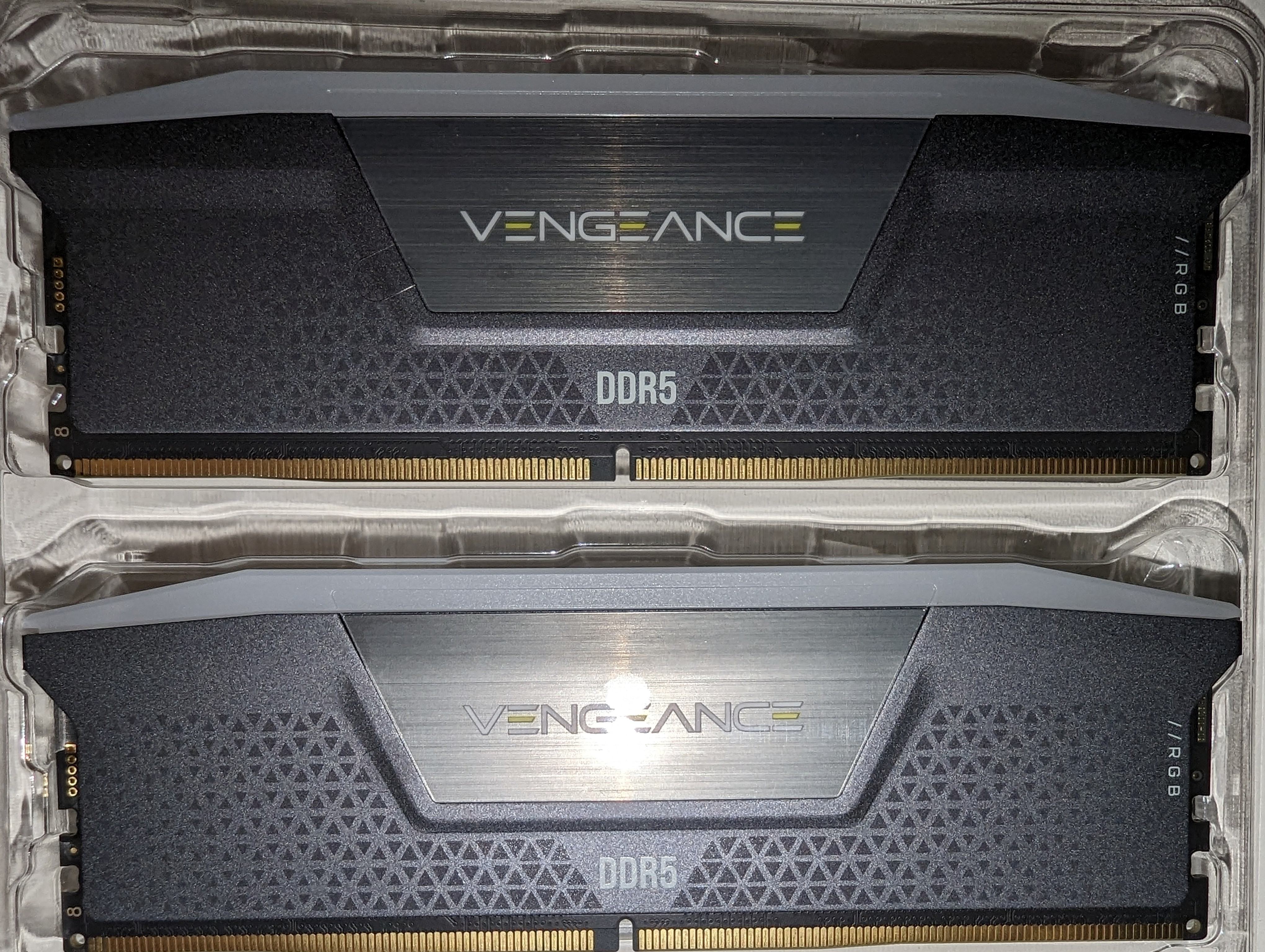

Meine Corsair Vengance sind angekommen.

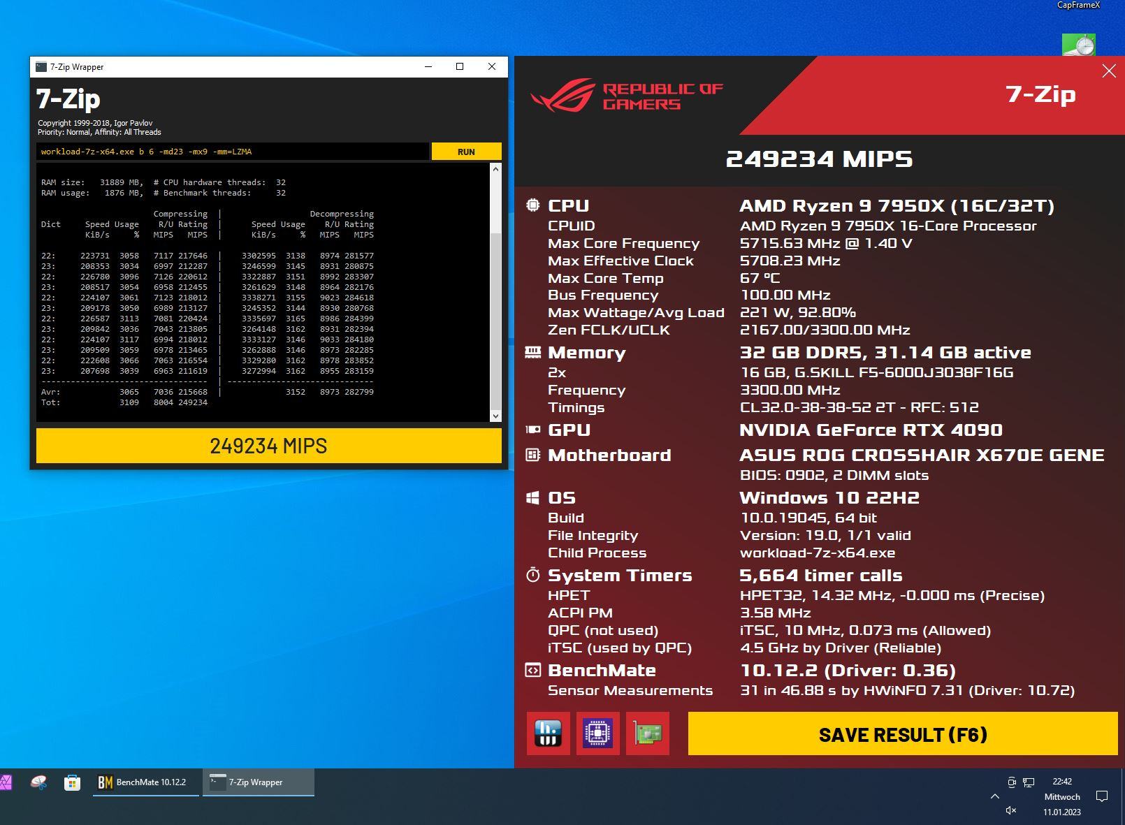

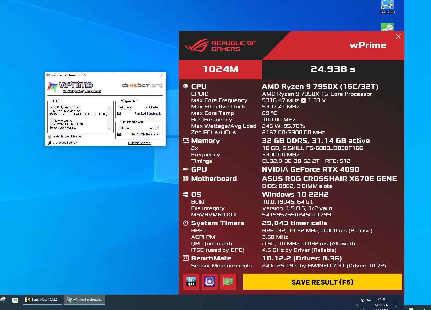

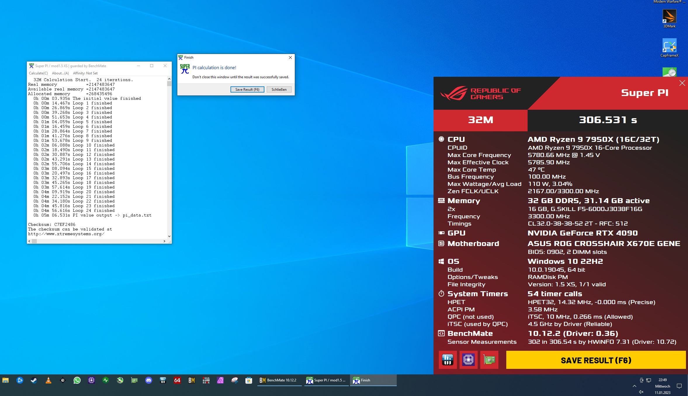

Egal, back to Topic... die 6600MHz laufen auf dem GENE mit 2x16GB soweit ganz gut. M-Die kann ich hier definitiv empfehlen, A-Die laufen leider nciht wirklich so gut bei mir.. Zumindest für Benches läuft aktuell
alles mit 3300MHz 30-37-37-52-76-1T 1,5V ohne Probleme. Bin begeistert. :)

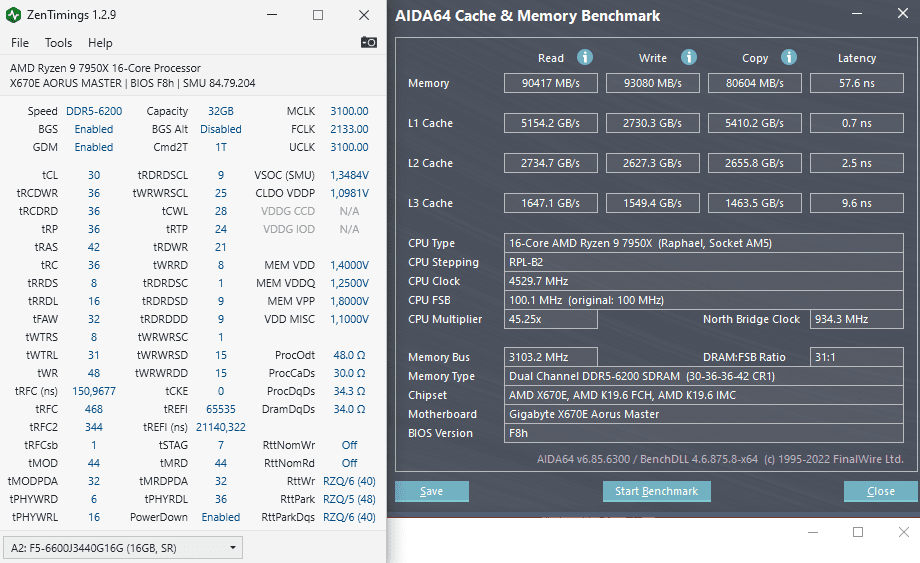

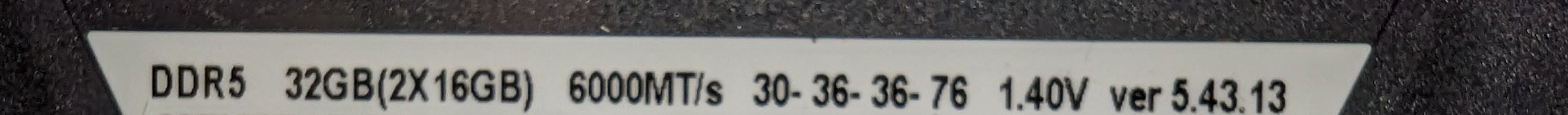

Servus zusammen,
ich habe heute meine neuen 2x16 GB G.Skill Flare EXPO X5 RAM Riegel getestet und komme auf folgende Werte beim Read. Ist der Wert im Rahmen? Andere Leute erreichen eine deutlich höhere Bandbreite, was lesen angeht oder liegt das an besseren CPU > 8 Cores ?
Welche Möglichkeit der Optimierung habe ich?
https://www.mindfactory.de/product_info.php/32GB--2x-16GB--G-Skill-Flare-EXPO-X5-schwarz-DDR5-6000-DIMM-CL32-38-38-_1466607.html
BIOS mit EXPO1 und alles alles Standard Einstellungen
Gruß und Danke
Alex

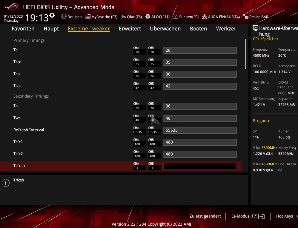

So kleiner zwischenschritt 6200 CL30.Von ausgeschaltenem Zustand bis Anmeldebildschirm 22sek Bootzeit.
