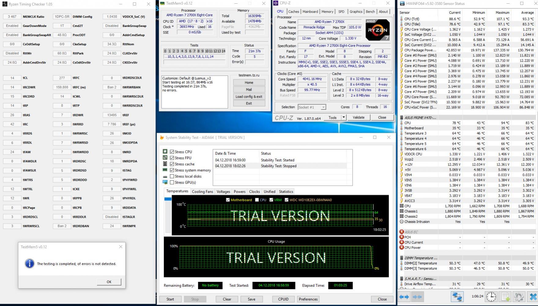

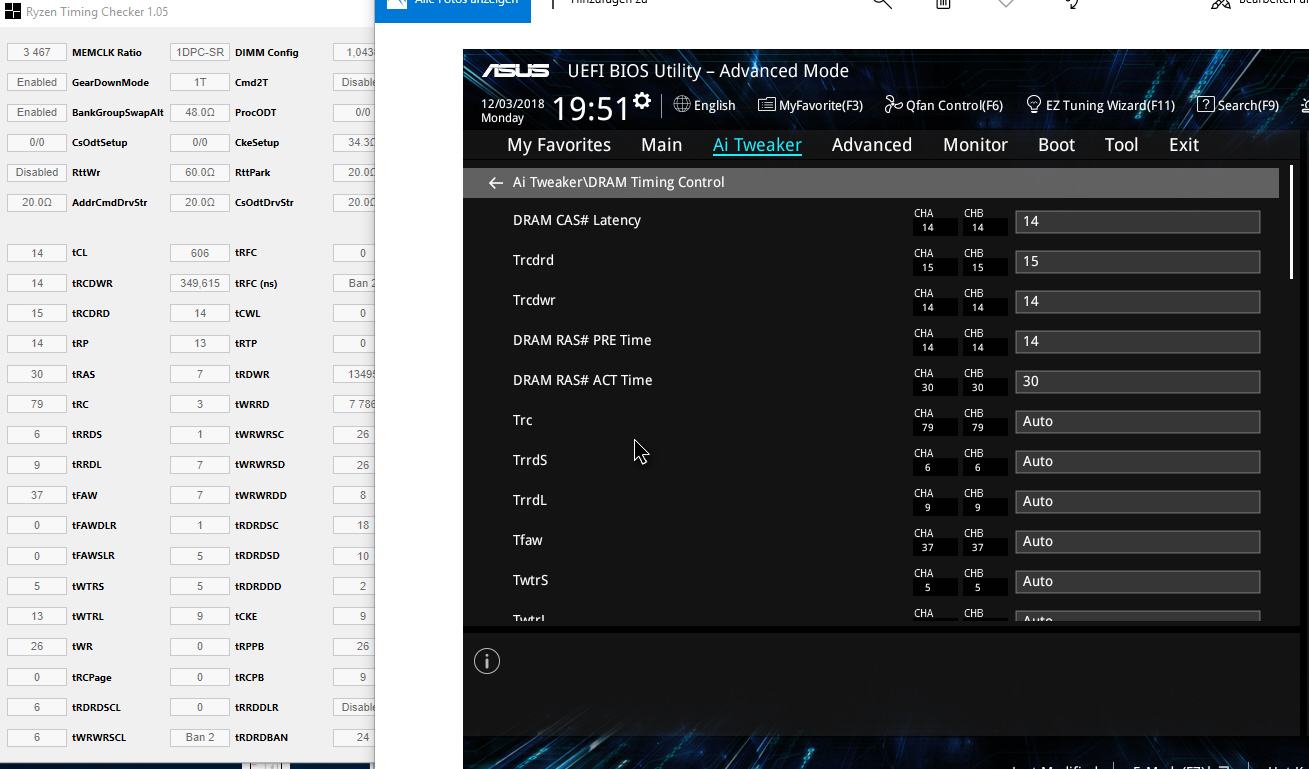

Du hast den Fehler glaube ich gefunden, mit tRC Auto ist tm5 plötzlich fehlerfrei - auf 14 15 15 15 und sogar auf 14 14 15 14 (aus versehen an 3. Stelle die 15 gesetzt, aber läuft) - vorher über 50 Fehler in 12minuten :hail:
*edit im bios ist das korrekt eingestellt auf 14 15 14 14..
- - - Updated - - -
Ganz toll, mir fällt jetzt auf, dass in meinem Bios trcdwr und trcdrd vertauscht sind :eek:
*und nochmal edit: Calculator sagt auch 14.14.15.14 .. habe das auch alles richtig eingetragen und wirklich vergessen, dass das da vertauscht ist.

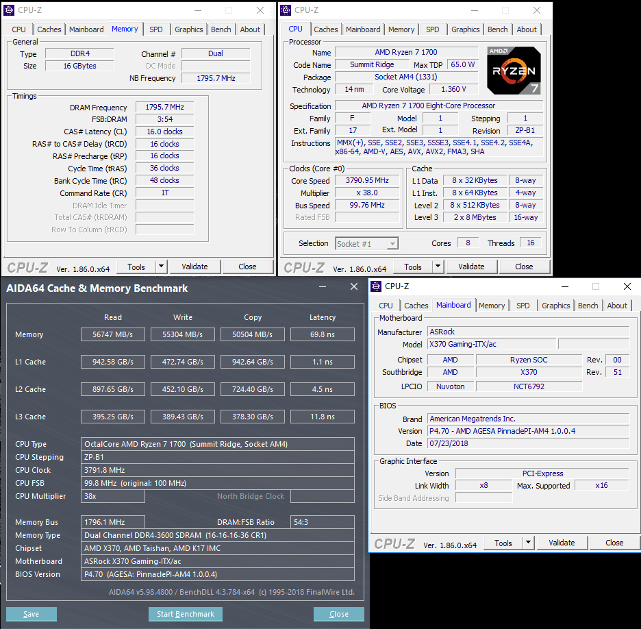

nur mal so eben als Schnellschuss ob mein AsRock mITX X370 das packt:
Das ist aber ohne jedes feintuning... Aber das Board macht da glaube ich keine Probleme. Wobei ich es nicht empfehlen würde. vRAM nur in 50mV schritten und beispielsweise keinen Teiler für 3533MHz.

Sei froh, dass du kein MSI Board hast, denn da sind fast alle Timings durcheinander. Jeder Hersteller ordnet die eben anders an.

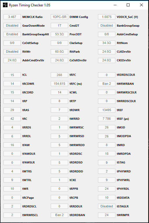

Hier ein Zwischenstand
Sieht schon sehr gut aus :) Wenn man einmal den Dreh raus hat, ist es gar nicht so schwer.
Das Anpassen der Subtimings war eigentlich recht easy jetzt, wenn man erstmal was Stabiles hat ;)

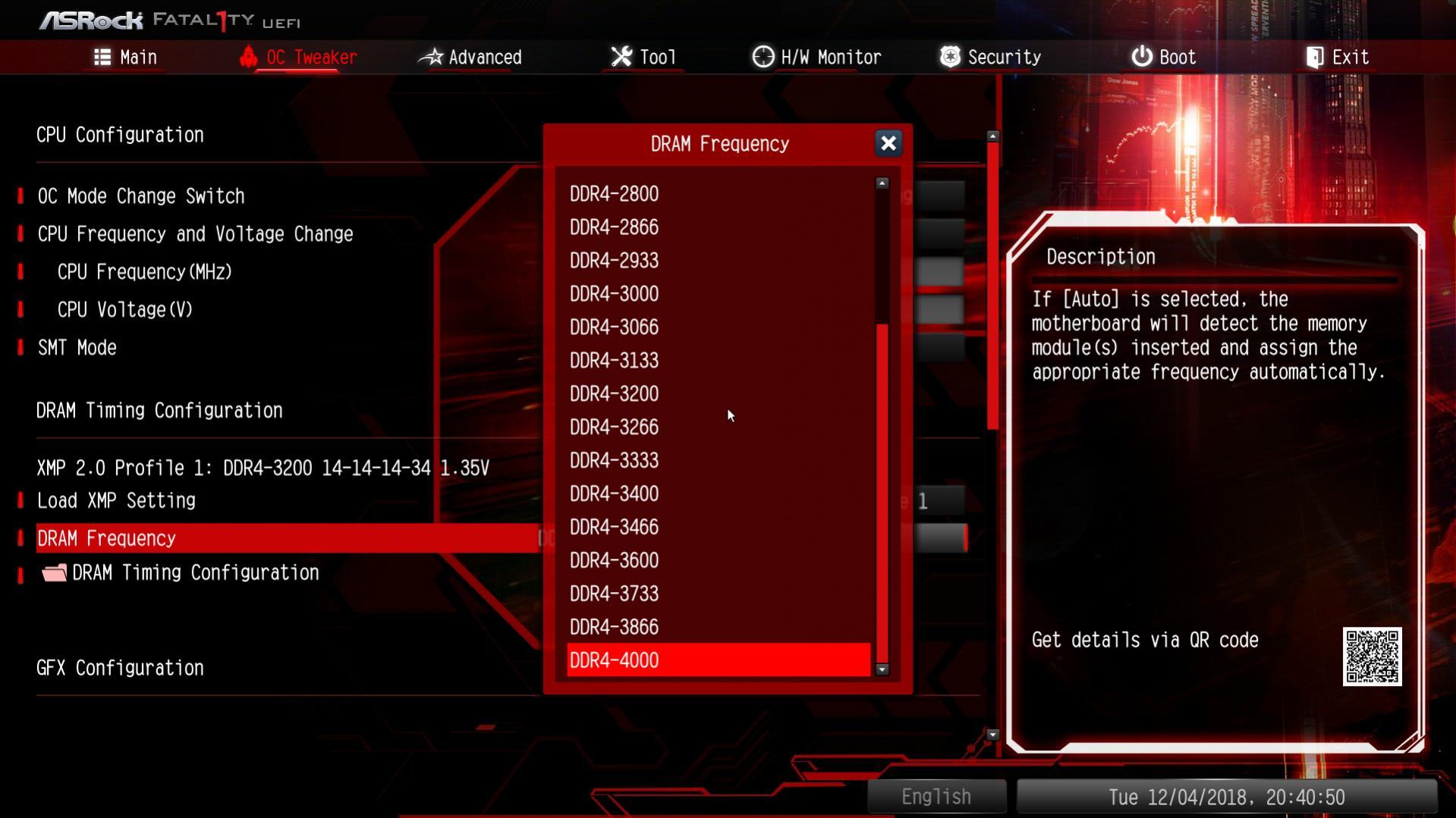

Ich glaub den Teiler für 3533MHz haben sie einfach vergessen!
Das sieht leider nicht nach vergessen aus. Da fehlen neben 3533 noch 3666, 3800, 3933, 4066, 4133 und 4200. Die höheren Teiler wirst du zwar nicht brauchen aber es zeigt, dass diese absichtlich fehlen.
Stimmt! Ist leider etwas enttäuschend für ein 150.- X370 Board. Und wer weiss was mit Ryzen 3k noch kommen wird.

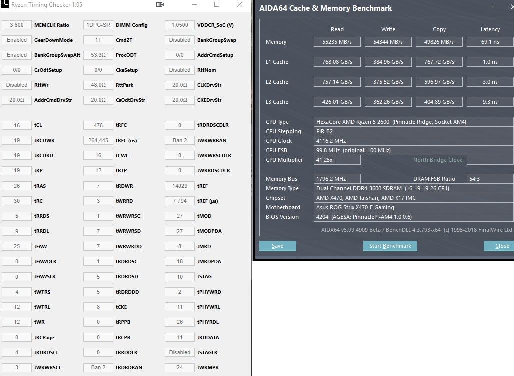

So hab mich mal dran gesetzt. Im testmem5 lief es bis jetzt mal ohne fehler. Was kann ich nun noch weiter tunen um die Latenz zu senken bzw generell noch? danke :)

Für den eingestellten Takt und Timings finde ich die Latenz ziemlich hoch. Hast du mal mehrere Durchläufe gemacht, ob es vielleicht schwankt?
ja schwankt immer so in dem bereich. Ich hatte auch schon niedriger usw...aber keine ahnung wieso :d
An was könnte das liegen ?
Hast du PowerDown oder wie das heißt auf enabled? Das frisst Latenz ;)
@croni-x okay hab nun durch testen und recherchieren herausgefunden damit es tatsächlich was mit zu tun hat. Wenn ich pdm einschalte bzw ausschalte geht dir Latenz auf 66 runter. Aber hab dann beim test fehler. Mit habe ich keine. Aber wenn ich ram manual uv gibt's blue screen. Mal sehen wie ich das machen kann. Ansonsten bleibt halt die Latenz so. Also wenn Fehler dann mehr Latenz. Keine Fehler höhere Latenz 😂
Das mit PowerDown habe ich gestern auch mal rausgefunden, war die einzige Einstellung, die noch auf den safe settings stand. Latenz gleich um 4ns besser. Aber das gleiche Problem wie dobermann24. Was vorher stabil lief, gibt mit PowerDown aus im Karhu bei 7000% Fehler. Mit GearDown aus und auf 14 14 15 14 30 42 1t (statt 28 40 1t) hielt er jetzt über Nacht bis 11500%.
Irgendwelche Tipps, an welchen Schrauben man hier vielleicht mal zuerst drehen sollte, um das stabil zu bekommen?
Das ist eigenartig, glaube sonst wurde eigentlich immer gesagt, das PDM eigentlich keinen Einfluss auf Stabilität hat
Werde jetzt erstmal vdimm und vsoc um je die kleinste Stufe anziehen. Vdimm ist bei mir auch schon am unteren Limit, vielleicht hilft das ja.
PowerDown könnte sich aber auf die Speicher Temperatur auswirken. Wenn es deaktiviert ist, wird der Speicher sicherlich wärmer und damit Fehler anfälliger.
