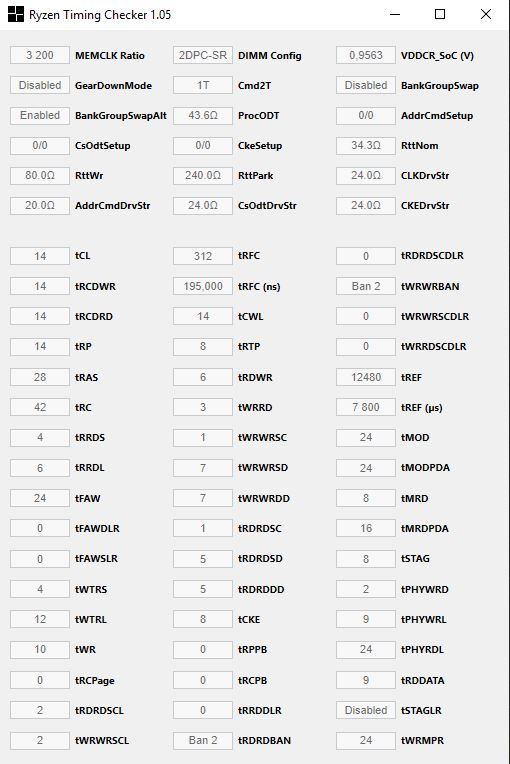

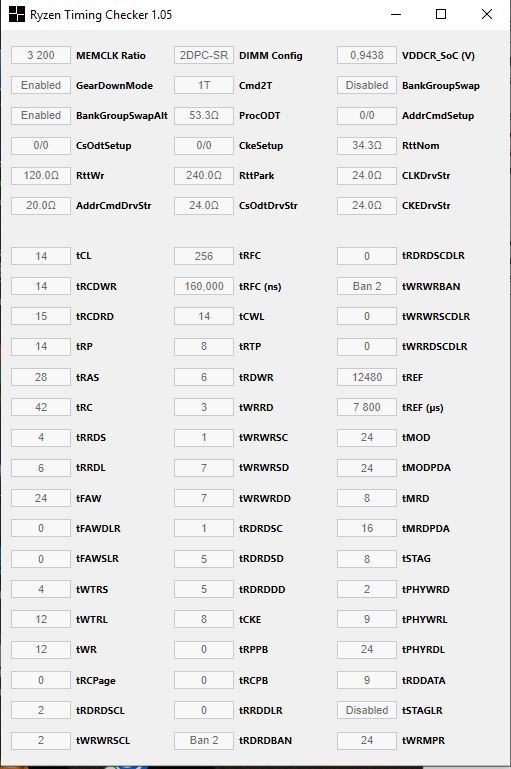

Die CAD Timings haben es ausgemacht bei mir. Habe von 20-20-20-20 auf 24-24-24-24 umgeschwenkt, was zu einem Crash bei 1:16:32 geführt hat (ärgerlich!). Habe dann auf 20-24-24-24 umgestellt und es lief jetzt bis 2:13:18 (10208%) stabil und ohne Probleme. Das ganze bei 1.37 VDIMM und 0.9000Vsoc.

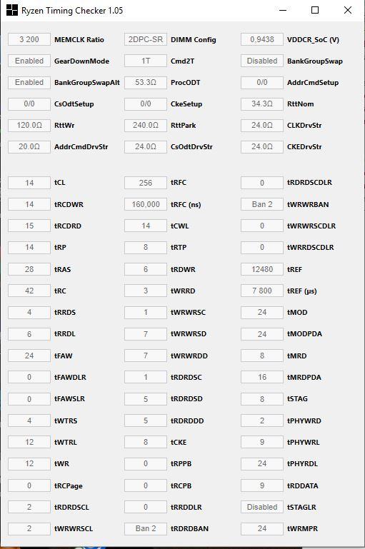

Habe ProcODT auf 53 geändert, da 120 Ohm für RttWr auch bei 48 zu sporadischen Problemen geführt hatte. Habe VDimm auf 1,375 V angehoben (VSoC 0,94375 und VDimm mit +0,01875 offset) aber leider immer noch Fehler in Karhu (hatte 1 Fehler bereits bei 2700% und dann zwischen 5000% und 5600% 3 weitere Fehler, habe dort dann abgebrochen).
Ein Lauf über Nacht mit 14-15-14-28 (Rest der Timings + Spannungen wie bei dem Test zuvor) ist dann fehlerfrei gelaufen (habe bei 8500% abgebrochen).
Ist die Anpassung der Main timings hier überhaupt "sinnvoll" oder eher mit "Kanonen auf Spatzen geschossen"? Macht es eher Sinn an bestimmten Subtimings zu schrauben?
Nachtrag: Mal spasseshalber mit 3333 14-15-14 und leicht angepassten timings + Spannung laufen lassen. Als ich eben nach 4 Stunden nachgeschaut habe war Karhu bei 6000%, aber auch hier mit einem Fehler :(
Kann aber nicht sagen wann sich der Fehler eingestellt hat
Nachtrag 2: Ein ProcODT von 48Ohm bootet zwar bei 3333 aber ein Fehler stellt sich bereits bei 350% ein, daher sollte ich hier mit 53Ohm recht gut liegen. Und mit der aktuellen 3333 Einstellung habe ich jetzt immerhin schomal 2 Stunden BF5 ohne crash überlebt.

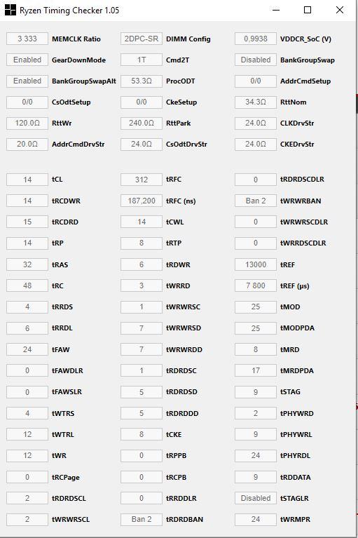

Guten Abend,
bin erst jetzt dazu gekommen, mal weiter zu testen. Komischerweise bekomme ich 3333 nicht stabil. Ich dachte, ich hätte die Settings gefunden 3333Cl14.JPG bei 1.0 VSoc und 1.41 VDimm. Aida-stabil und 5x TM5 durchlaufen lassen ohne Fehler.
Da ich der Meinung, war, dass mir das für den Alltag völlig ausreicht, ich aber gerne noch die CPU übertakten wollte, habe ich da mal angefangen zu probieren. Habe erstmal nur VCore auf 1.35 und Multi auf 40 gesetzt - Aida lief ein paar Minuten, dann Abbruch. Anschließend mal angefangen, VSoc schrittweise zu erhöhen - bei 1.05 lief es fast 20 Minuten durch. Alles drüber führte nur zu schnelleren Abstürzen, bin bis 1.0875 hoch gegangen. Meine Fragen dazu:

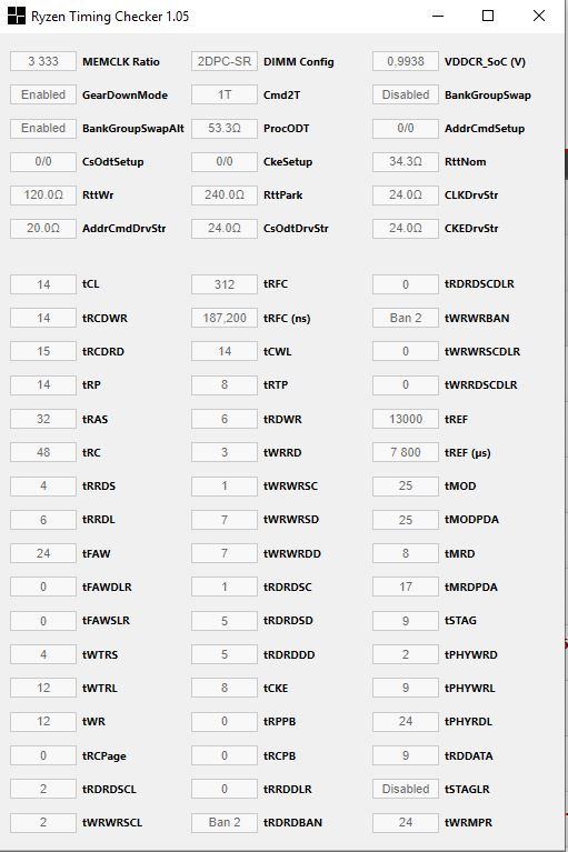

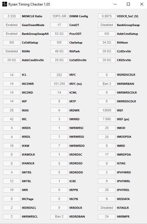

Ausgehend von deinem letzten RTC Pic hier würde ich zunächst mal folgende Dinge umstellen:
- tRFC auf mindestens 256 (252 mag mal im kalten Zustand laufen macht aber meiner Erfahrung nach früher oder später Probleme)
- tRCDRD auf 15
- Probeweise tWR auf 14 ausprobieren (kannst zurück stellen natürlich wenn es nichts bringt, sorgt aber schon mal für viel Stabilität)
- GDM natürlich auf "enabled"
- AddrCmdDrvStr mal auf 30 testen
- vSoc auf 1,1v stellen (das hier natürlich auch nur testweise)
Erlaubt dein Board LLC Einstellungen? Falls ja, welche fährst du aktuell?
Du kannst mit tfaw in 4er Schritten nach oben bis 36, das kann auch Stabilität bringen. trrdl mal auf 6 bzw. eine andere trrds/trrdl Kombination testen( z.B. 4/6, 6/8, 6/9)
