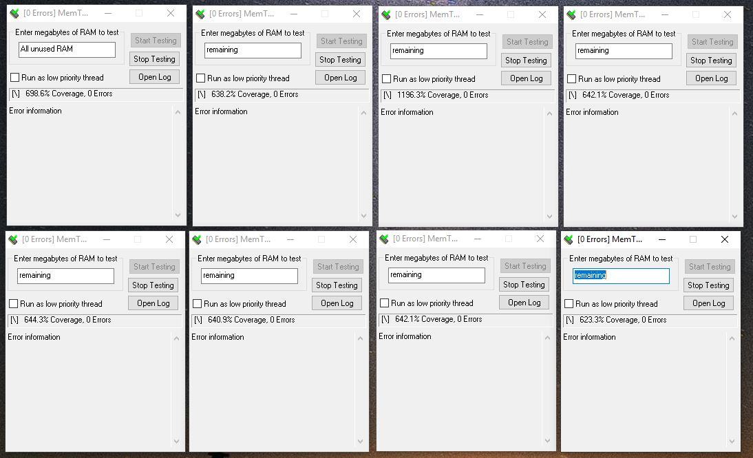

Endlich! 3333 Mhz laufen stabil bei 53 Ohm procODT mit 1.37V VDimm und 0.9 VSoc mit 0-0-7 Rtt und 20-20-20-20. Zumindest hat er jetzt 2:31:00 geschafft (10000%). Ich werde das ganze heute Nacht nochmal laufen lassen.

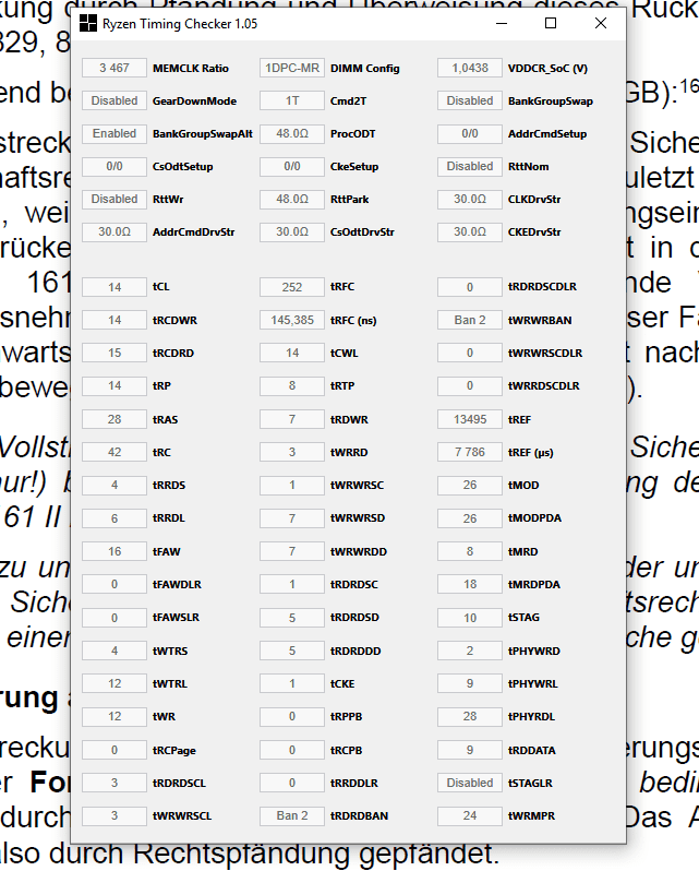

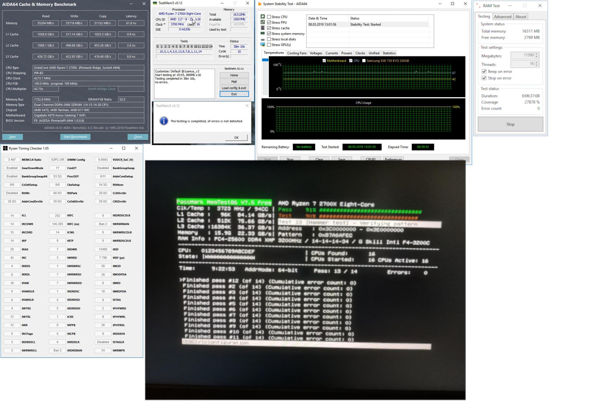

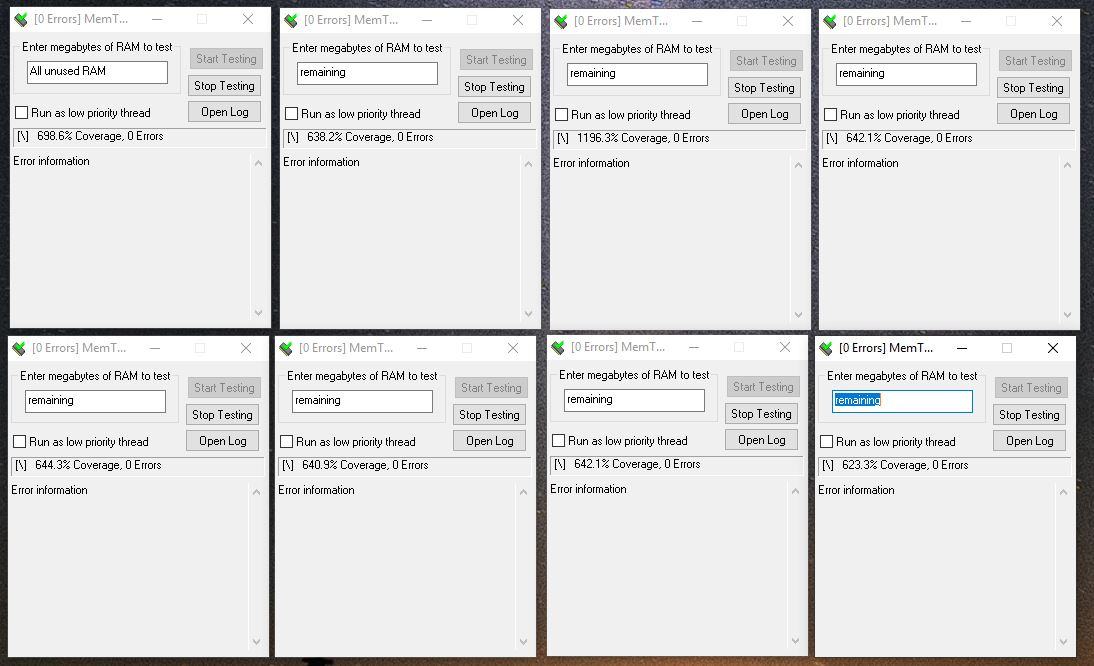

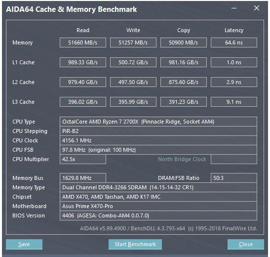

Habe jetzt (mit gemässigten Werten) 3333 hoffentlich stabil bekommen, Karhu ist bis jetzt ohne Fehler bei 6749% (knapp über 4,5 Stunden Laufzeit), zuvor TM5 ohne Fehler und Aida Cache und RAM stress test jeweils 1 Stunde OK. Am Ende waren es doch wie Werte aus der Anleitung welche beim alten Bios so nicht wollten
VSoc bei 1.025V und VDimm auf 1,42V.

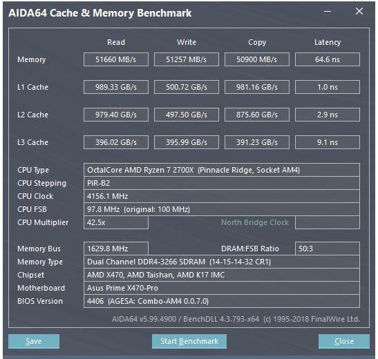

Hier gibt es bestimmt noch Optimierungsmöglichkeiten (bin direkt mit 3333 14-15-14 rangegangen ohne 3333 14-14-14 zu verifizieren und habe auch die subtimings etwas moderater gewählt). Aber das neue Bios scheint dann hier doch nicht problematisch zu sein.

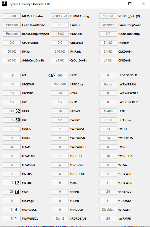

Ich habe nun seit ein paar Wochen 4x8 GB auf XMP 2.0 mit 3200 MHz unter 1,4v stabil am laufen - da war ich echt froh drüber und danke für deine Hilfe.

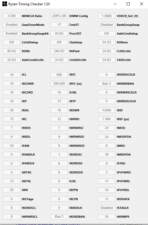

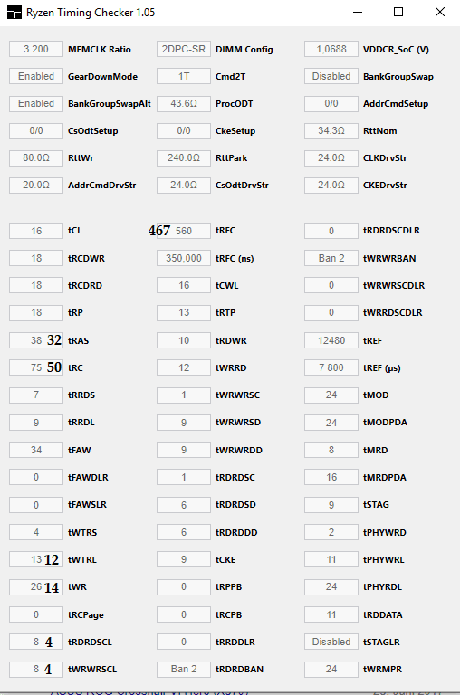

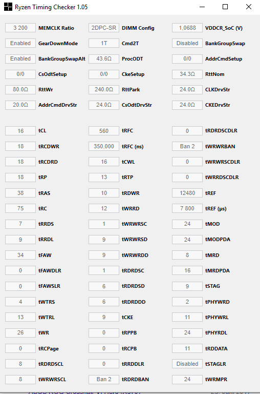

Jetzt würde ich gerne noch die Timings optimieren, falls möglich. Zuerst dachte ich, nehme doch einfach die Einstellungen von "The Stilt" - glaube jedoch das sind schon extreme Einstellungen.
Daher die Frage hier jetzt, womit fange ich an? Was bringt richtig etwas?
Die Werte vom Ryzen Timing Checker habe ich hier abgehangen.
Denke du könntest noch probieren mit tFAW schrittweise bis auf 24 runter zu gehen. Ebenso mit tRFC mal schrittweise bis auf 160ns runter gehen. Ansonsten hast du ja schon eine recht gute Basis :)
Ich habe mal den Screen editiert und dazu geschrieben was du probieren könntest. Sollte das laufen könnte man noch die anderen Timings etwas optimieren.

Kannst Du mal das CH6 Setting File für dein höchstes 4x8GB Geardown Off Setup reinstellen? Liegt das deiner Erfahrung nach mehr an den Ram Kits, Board oder CPU wenn GD Off nicht läuft?
Habe jetzt beide Settings "im großen Schritt" angepasst. Wenn ich nun wenige einzelne Fehler in TM5 habe (1 Fehler in 5 Cycles in einem Durchlauf, im 2. Durchlauf nach 5 cycles bisher keine Fehler), was wäre hier die beste Herangehensweise?
- Werte wirklich nur schrittweise reduzieren und die Werte verwenden welche mit den aktuellen Einstellungen noch Stabil sind?
- oder habe ich eine Möglichkeit die einzelnen Fehler durch etwas mehr Spannung auf den Speichermodulen (oder auch SoC?) auszubügeln?

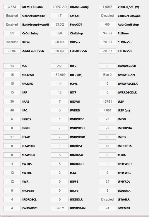

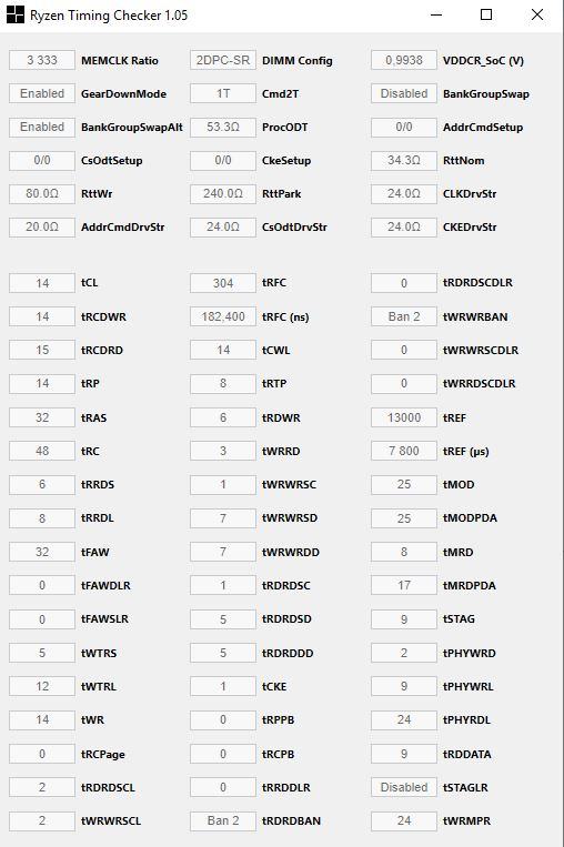

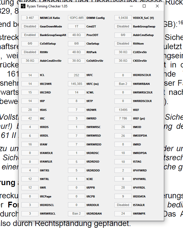

Hallo Leute ich habe jetzt die Tage ein bisschen am RAM gefeilt mit diesen Einstellungen laut Ryzen Timing Checker:RAM Timings 3533 Karhu Ram Test 11600%.JPG
Das ganze lief mit Karhu Ram Test und hatte erst ab 11600% einen Fehler:
Die DRAM voltage ist auf 1,425 V ist das noch in Ordnung oder nicht so gesund auf Dauer wenn ich mit den RAM noch 4 Jahre oder länger auskommen will.
und dazu hätte ich noch die Frage ob es dazu nicht noch zu viel ist oder so wenn ich meinen R5 2600X mit einen Multiplikator von 41,3 auf ca 4,12 Ghz laufen habe und das auf einer Voltage von : 1,344 maximal.
Ich bin mit den Schreib, Lese und Kopierraten recht zufrieden doch würde ich gerne die Latenz noch runterbekommen auf iwas richtung 62-63 ns bin aktuell wenn sonst nix läuft außer aida bei 64,9 und mit normalen Betrieb 65,6.
Doch habe ich mal gelesen bei gleichzeitigen CPU OC sollte man mit den RAM nicht höher als 1,425 V gehen.
Jetzt hätte ich noch die Frage was ich machen könnte um die Latenz zu verringern und die Leistung zu steigern ?
Habe sonst nur Stabil vom DRAM Calculator 12800% 3466 Safe Preset 1,4 dram voltage 0,994 soc voltage oder 12500% 3266 Fast Preset 1,365 dram voltage 1,000 soc voltage
Also ich bin jetzt mal zurück zu 3466 Safe Preset da ich mit den geposteten Einstellungen Game Crashes hatte nach nur 10 min oder so.
Update: HCI Mem Test hat jetzt 200% ohne Fehler geschafft....werde aber VDimm mal auf 1,43V anheben....hat auch VSoC hier noch einen Einfluss?
Soc würde ich erstmal nicht verändern, ansonsten kann es sein, dass du auch wieder andere Einstellungen ändern musst. Deine Basis ist ja recht gut.
Die zwei Timings, welche du reduzierst hast, kannst du ja in kleinen Schritten hoch setzen bis TM5 wieder stabil durchläuft. Viel sollte nicht fehlen, wenn es nur noch ein Fehler war.

Zwecks Latenz, hast du da im Bios PowerDownEnable / PowerDownMode deaktiviert? Das bringt nochmal einiges an Latenz.
Wenn du eine gute Belüftung hast und die RAM Temperaturen noch relativ gut sind, dann sind die 1.425V vollkommen in Ordnung. Da brauchst du dir keine Sorgen machen.
Hast du dein CPU OC mal ohne RAM OC getestet. Dass du mit dem RAM von 3533 auf mindestens 3400 zurück musst ist eher ungewöhnlich.

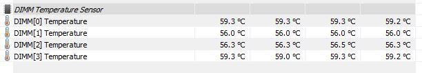

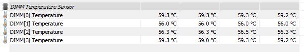

Bei mir wird der RAM unter Last (Karhu) bei 1,425 V ca. 59 Grad warm. Leider passt bei mir kein Speicherkühler durch die Schläuche der Wasserkühlung auf die Module und da ich Vollbestückung habe ist die Wärmeabfuhr auch nicht ganz optimal. Denke aber dass man im Normalbetrieb deutlich darunter liegt und im idle habe ich kuschelige 37 Grad anliegen. Damit dürfe die Spannung noch OK sein.
Dimm 0 und 4 scheinen die 2 innenliegenden Module sein welche etwas schlechtere Wärmeabführung haben. Gibt es einen Speicherkühler der auch nach oben nicht viel breiter wird wie die Breite der 4 Dimm Slots? Der Corsair Dominator Air flow scheidet hier aus da der Kühler zu breit ist.

Kannst mal versuchen, ob ProcODT auf 53 mehr Stabilität bringt. Wäre meine erste Idee.
Hast du auch ein kalt/warm Verhalten feststellen können?
Danke für die Antwort.
Ja, habe ich feststellen können. Nicht nur Kalt / Warm, sondern auch Neustarts nach Stresstests.
Aida64 war aber auch für 1.5h kein Problem.
Wenn die CAD Werte keine Besserung bringen, versuche ich mal deinen Vorschlag.
Wär halt besser, wenn der Fehler nicht nach 2h erst auftauchen würde :-[. Stromrechnung freut sich.
Timings wollte ich erst als "Notlösung" senken, da da die ganzen anderen Stellschrauben die Performance nicht beeinflussen.
