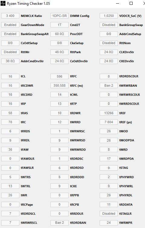

Wenn ich alles auf Auto setze, passiert sowohl mit 3466 wie auch mit 3400 das: 3400 alles auto.JPG und der PC stürzt im Windows ab - also ob im Hintergrund ein XMP-Profil aktiv wäre.
Setze ich die Primärtimings von Hand auf 1-16-16-16-58 und lasse alles andere auf Auto habe ich diese Werte: 3400 Primärtimings gesetzt.JPG

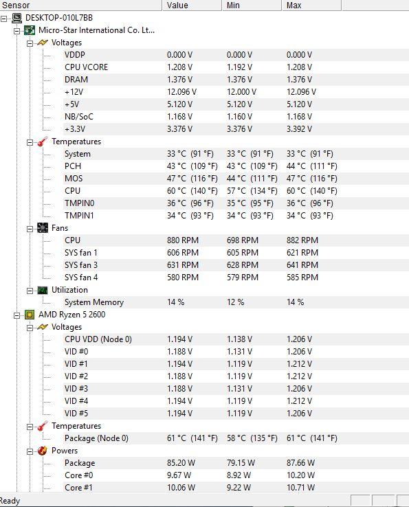

Ich weise nochmal darauf hin, dass die VSoc eigentlich auf 1.0375 im Bios gesetzt ist, hier aber geringer angezeigt wird.

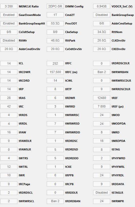

das ging nun überraschend schnell. 3200 liefen letztlich sauber mit 0.9375 VSoc u. 1.38 VDimm (zumindest AIDA und 10 Cycles TM5). Anschließend habe ich gleich mal 3333 versucht und die laufen stabil mit 0.95 u. 1.39. Anschließend dann mal die neuen Werte für 3466 probiert und da zum einen auf das Problem gestoßen, dass das Board eine trfc von 252 nicht akzeptiert hat und selbst über 600 gesetzt hat. Anschließen mit 278 versucht und die wurden auch angenommen. Allerdings habe ich auf die Schnelle keine lauffähigen Spannungen gefunden. Da muss ich noch mal länger probieren. Mein Grundproblem war also von Anfang an, dass ich eigentlich immer nur mit einer VSoc ab 0.975 (wie in der Anleitung) probiert habe, die zumindest für die langsameren Frequenzen deutlich zu hoch war.

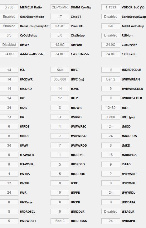

Wenn das board wie das m7 ist schau dass du bei trfc über 168ns bleibst da ist das board noch genügsam danach wirds kritischer.
Kann ich jetzt so nicht bestätigen. Bei 3200MHz war tRFC bei 252 mit den DR Modulen kein Problem.
Bei 3466 stehe ich bei den SR Modulen bei 260 (150ns) und bei 3533 hab ich auf 283 (160ns) erhöhen müssen.

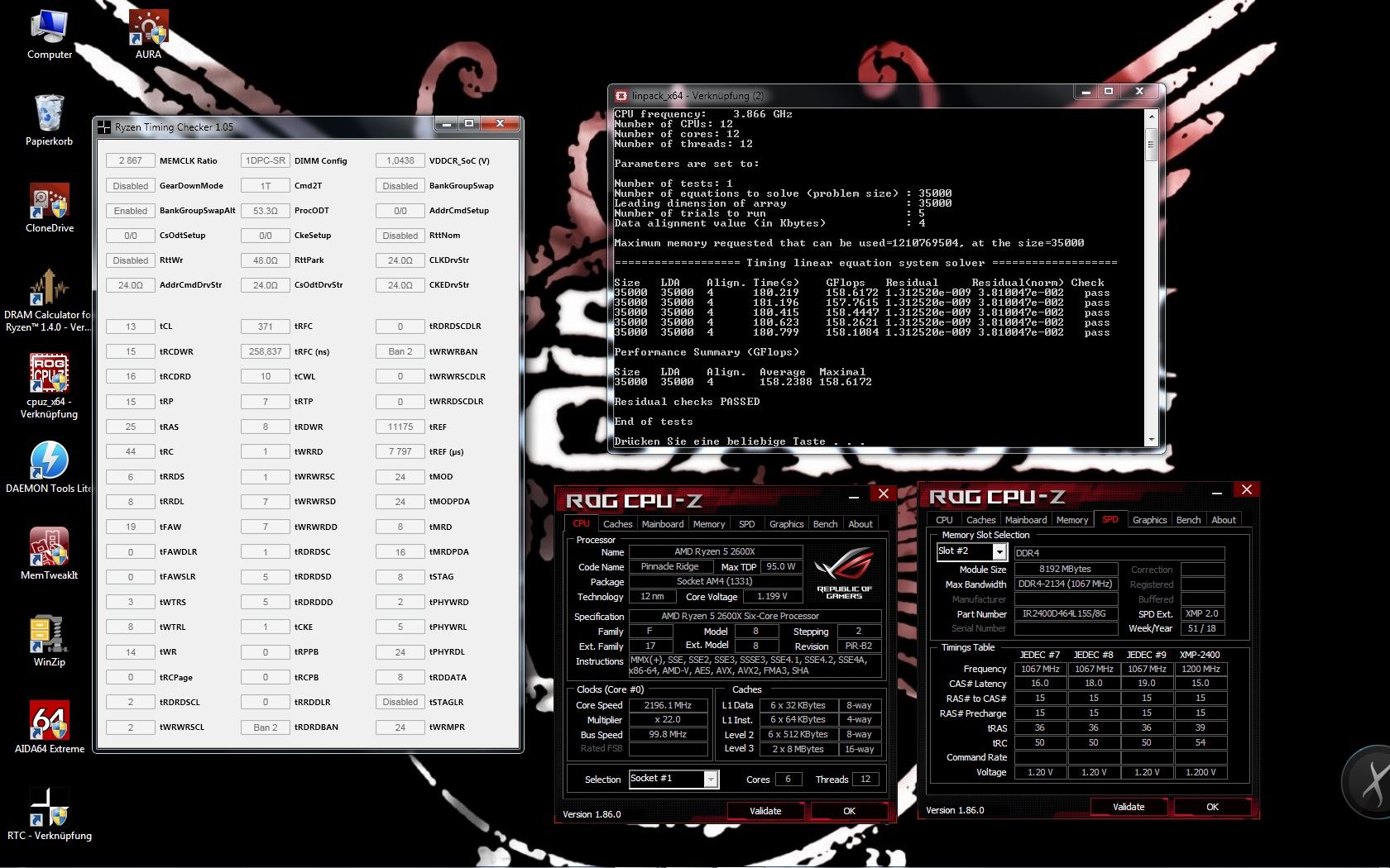

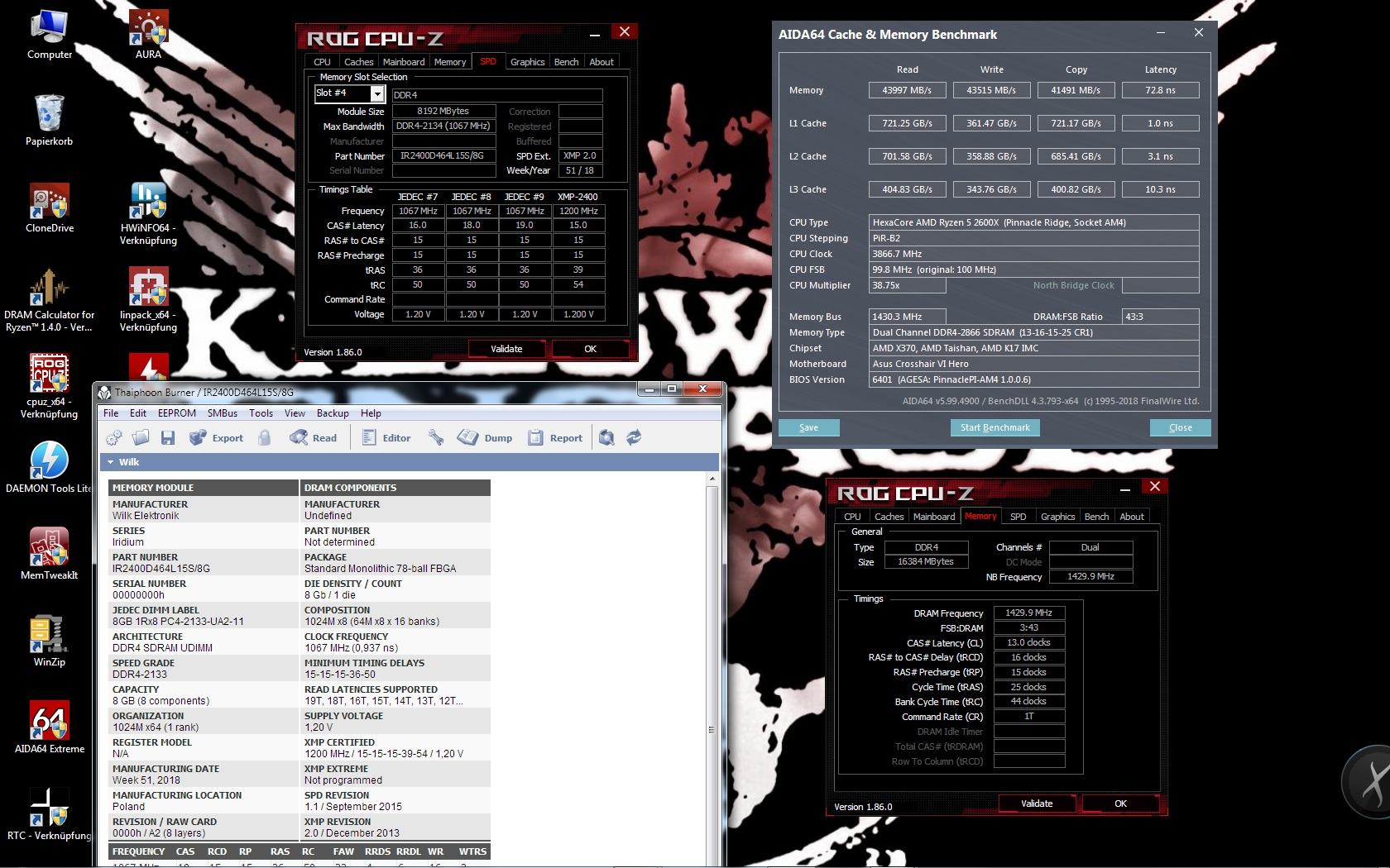

Anbei noch etwas von mir. Ziel war hier den Takt stabil zu bekommen und nicht die beste Latenz herauszuholen.
AHHHHHH! Geiles Ergenbis @reous!
Wird gleich in der Community im Startbeitrag aufgenommen! Hut ab. Einfach genial - wie ich schon von Anfang an gesagt habe... du bist eine Ikone in der Szene ;)
Sauber !
Edit:
Addrcmdsetup ist absichtlich so?
Oh nein also nochmal 3 drehschrauben:shake:
Gib mir mal nen tipp :fresse2:
Edit: ich glaube ich weiß was du getan hast:d
