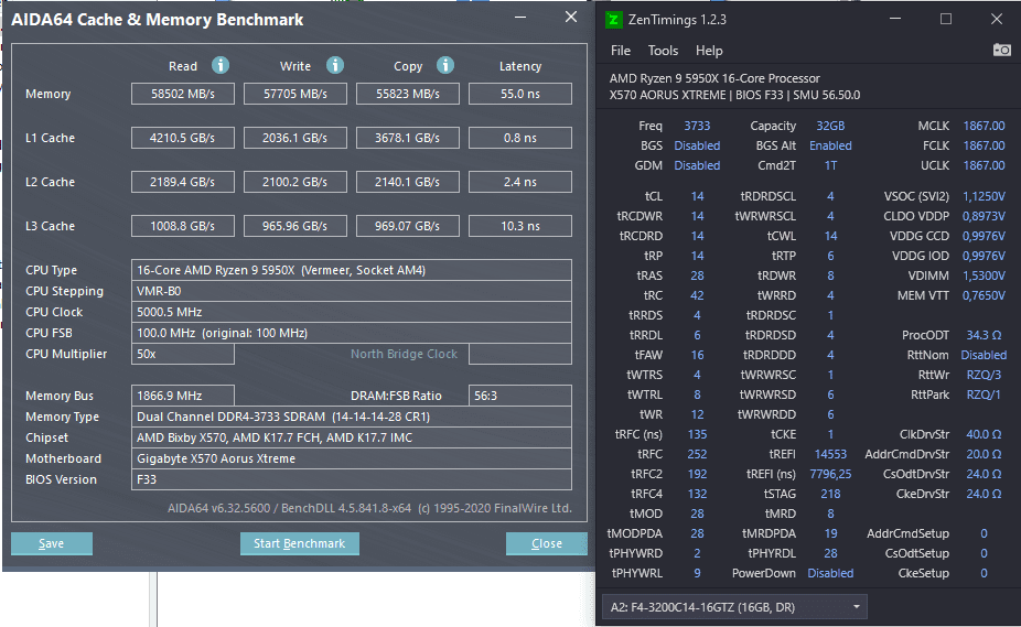

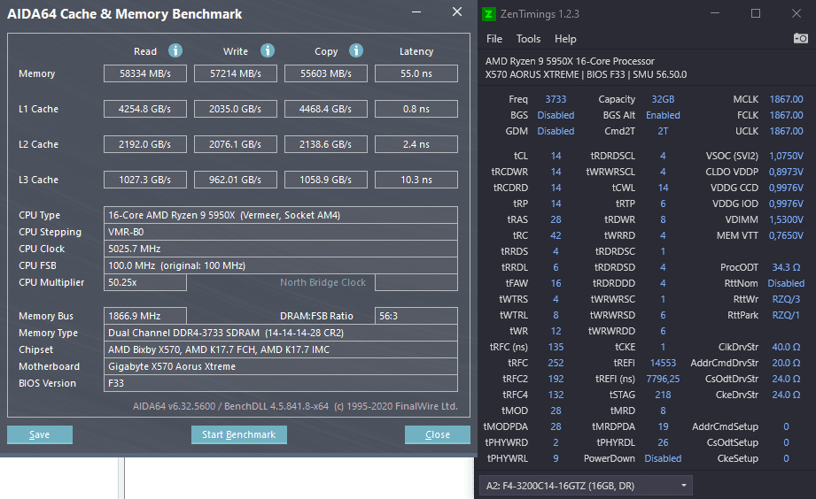

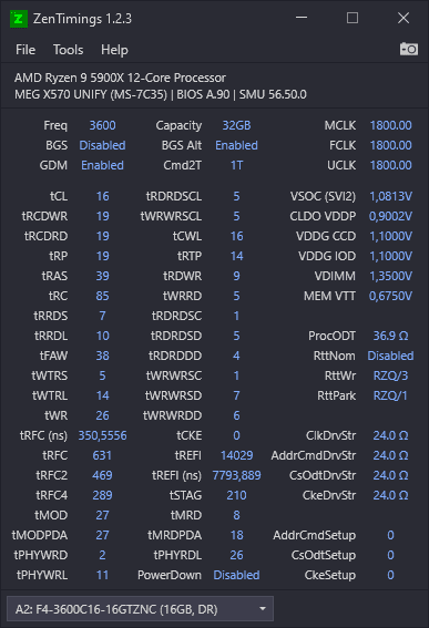

So sieht das bei mir aus mit GDM on/off und CR1/2:
und für die "mehr VSoc notwendig"-Fraktion:
Wenn ich beim CL15-Setting die tRFC schärfe, lande ich übrigens wieder bei 55ns, bzw. 55.1ns mit CR2.
Wir halten fest, nimmst sich alles nichts 😁
Zumindest in Aida Membench und bei meinem System. Man sah ja an @gimme7 dass GDM bzw CR doch einen Unterschied machen kann. Bei mir sind zumindest die Datenraten betroffen, die Latenz bleibt bei 55ns kleben, als ob irgendetwas anderes an der Stelle ein Stoppschild aufstellt. Btw. CR2 erhöhte im DRAM-Calc den Membench um ca. 4sek. (CR1=102sek, CR2=106sek). Also Aida-Vergleiche sind auch nicht alles...
AIDA wird wahrscheinlich etwas überbewertet. Aber man hat halt schnell ein paar Werte parat. Um den RAM dann auf Anwendungssepzifische Sachen wie Gaming zu testen, muss man anders vorgehen. Aber was sich da wie am besten eignet, keine Ahnung.
Das Ding ist ja, wenn man bei GDM ON solange wie möglich alle möglichen Timings drückt, verliert man sogar Leistung, weil die Autocorrection schon längst am rödeln ist (so versteh ich das zumindest).
Ein stabiles GDM off 2T ist da wertvoller, denn hier ist das Feintuning sauber.

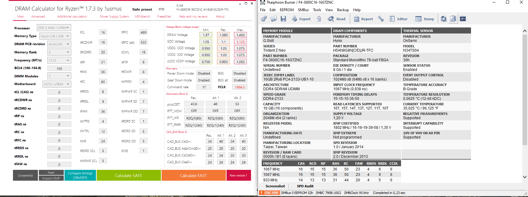

Nabend, kann da wer wenn er Lust hat mal drüber schauen?
Ram: 2x16 GB F4-3600C16-16GTZNC(16GB,DR) - Trident Z Neo
Bin mir nicht sicher ob die Chips Hynix CJR/DJR sind?
Mit dem Calculator for Ryzen wollte ich mich da jetzt mal bisschen rantasten, weil ich kein große Ahnung von RamOc habe.:hust:
Gehe nach der Anleitung im ersten Post vor(y)
Über Tipps oder vorgefertigte Timings würde ich mich freuen.

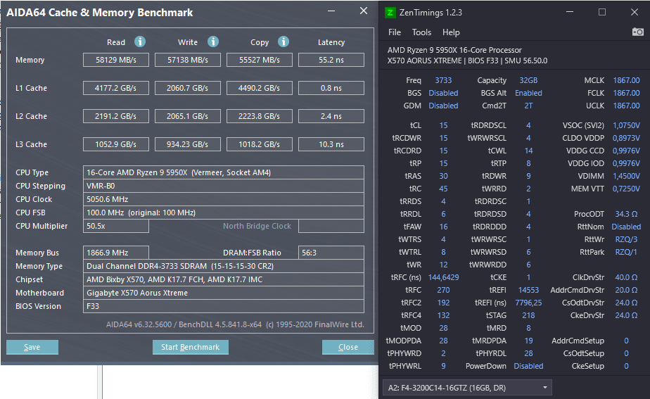

Cl15: tCWL 11; tRTP auto; tRDWR auto.
Versuch mal ob bootbar und stabil.

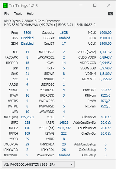

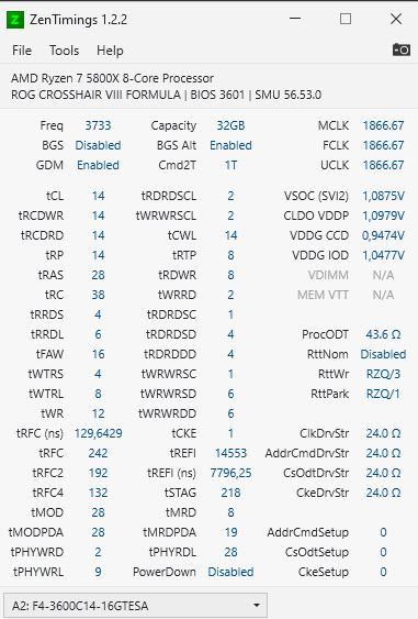

5 Stunden BF bei Bruthitze ohne vorher zu testen, tRFC 238 lief bisher noch nie so lange durch max. 240 mit vorherigem Setting andersrum. Jetzt Spannungen runter, und die Widerstände rauf ergibt 0,1ns weniger auf 51,4.
tRC 35t tRCWR7 kein Booten
Mit dem Ryzen DramCalculator lässt sich das Ergebnis tRFC (ns) nach der Nachkommastelle für die Werte tRFC 2 und 4 noch senkend berechnen lassen, das man den tRFC Wert nicht verändern braucht. Für z.B 125,25..ns nur tRFC2 auf 175 oder tRFC4 auf 108 oder beides.
AddrCmdSetup 3
CsOdtSetup 3
CkeSetup 3 zeigten mit weniger Spannung und die Widerstände rauf den Hang zu 0,1ns weniger an.
Letzter Windows Boot bevor (irql not less) :ROFLMAO: und keine Verringerung der Latenz mehr zwischendurch.
tRFC 232
tRFC2 172
tRFC4 106

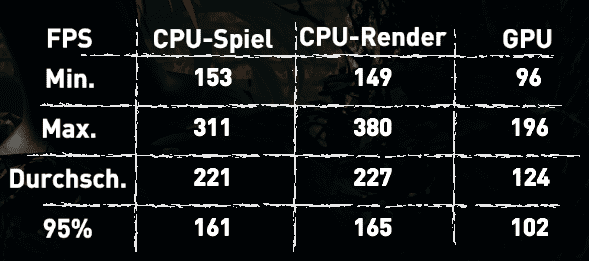

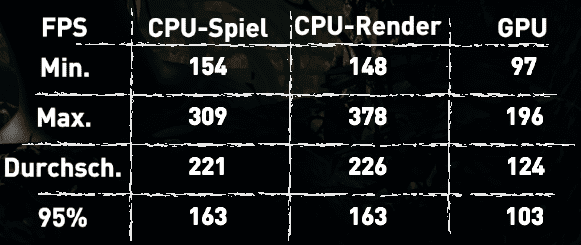

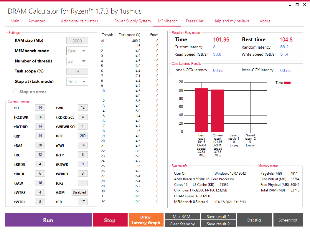

Edit: Hatte ich mal vor ner Weile mit SOTTR gemacht, den Vergleich:
Edit2: Und hier nochmal Membench vom DRAM-Calc

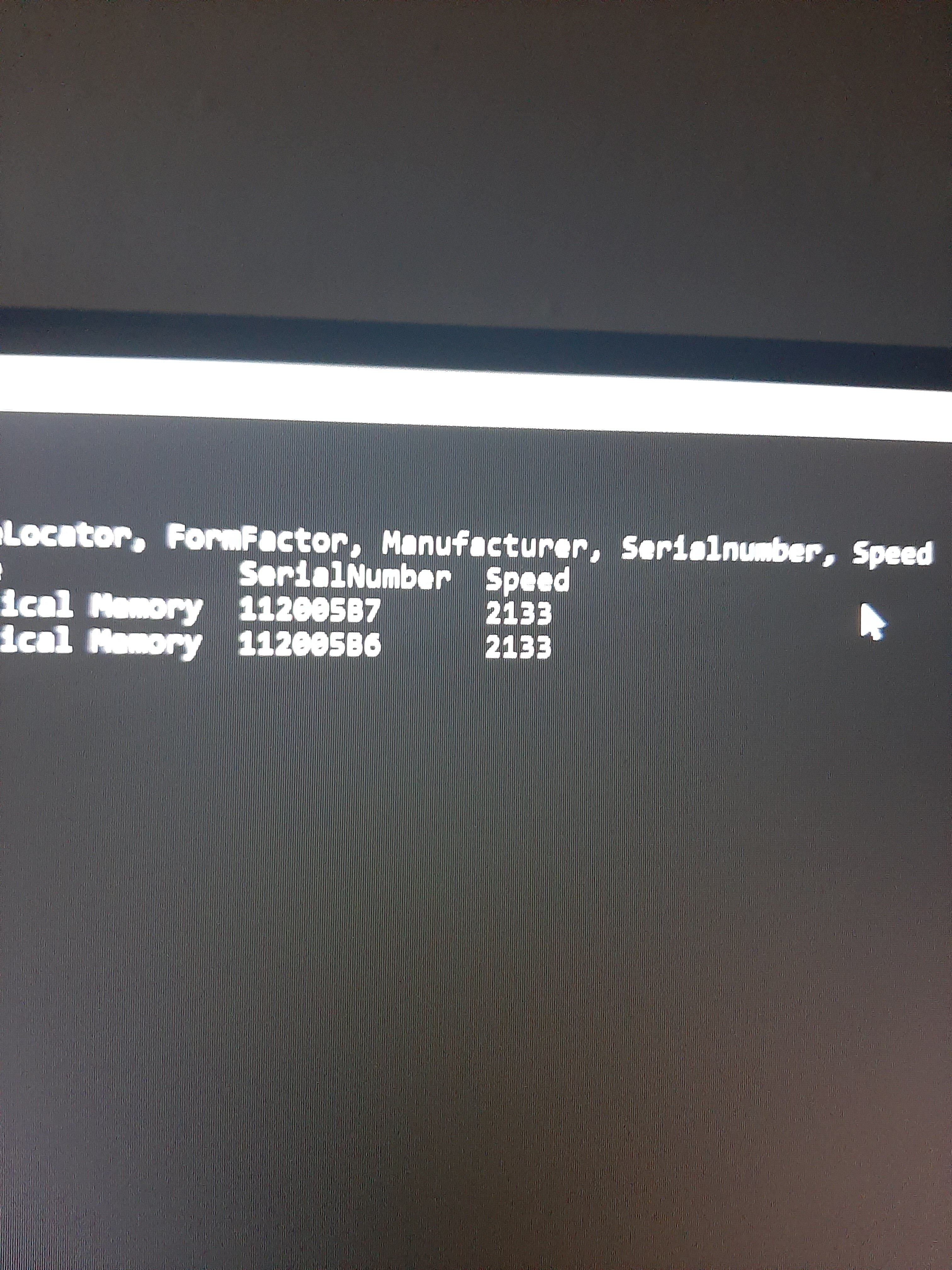

Bräuchte mal kurz die Hilfe von den RAM-Experten, warscheinlich stelle ich mich auch einfach nur dumm an, aber warum in aller booted der Rechner immernoch mit 2133mhz obwohl der System Multiplier auf 36.00 geändert wurde?
Habe mir vorgenommen endlich mal meinen RAM aufzuwerten und gute Timings zu gönnen, nur ändert sich die verdammte Frequenz nicht. CPUZ, Windows Task Manager usw., RAM Speed ist anscheinend immernoch bei 2133mhz.

Nope und Jop. Habe den Fehler aber bereits gefunden, 3600mhz bei meinen ursprünglichen Timings ging nicht, musste kurz CMOS reseten und mal den FCLK auf 1700 und die DRAM Frequenz auf 3400 mit fast nich engeren Timings bei ner Spannung von 1.410v einstellen und es funktioniert super.
