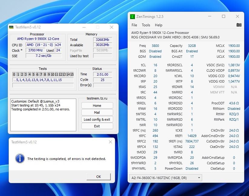

wollte mich nur kurz mit guten Neuigkeiten melden, Karhu läuft

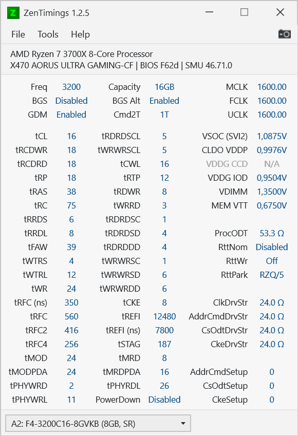

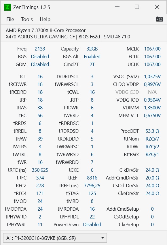

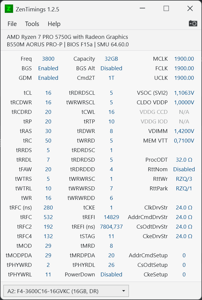

Was ist denn der höchste Takt den du mit XMP Timings/Spannung booten kannst? Von diesem dann bitte mal ein Screen von Zentimings posten.
Mit XMPTimings/Spannung ist schon bei 2133 Schluss.

Dann würde ich vermuten bei dir ist ein RAM Riegel oder RAM Slot defekt. Im besten Fall steckt er auch nicht richtig drinnen oder es befindet sich Schmutz im Slot.
Teste bitte jeden Riegel mal einzeln im Slot A2 (zweiter von der CPU aus gesehen).
Hab alle 4 Riegel im A2 getestet, alle liefen problemlos in XMP bei vollen Takt, auch der neue kit läuft XMP bei vollen Takt.

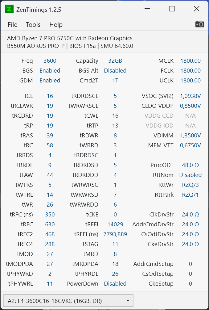

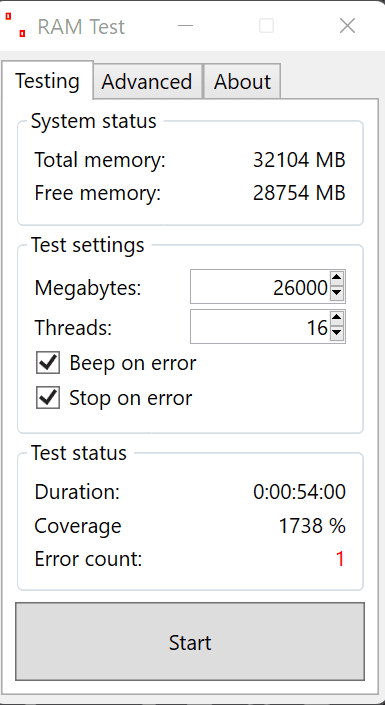

karhu schmeißt bei 7% Fehler, woran kann das liegen? VDDP war zu niedrig 8-)
Leider bekomm ich immer noch 1 Error....im TM5 1usmus v3 .... Error Code ist 2...soll wohl ein Timeout issue sein, weil er erst nach 2 Stunden auftrat...
Ist das ein Voltage oder Widerstand problem?
Hi, ich verfolge Deine OC-Versuche, habe es bislang aber ebenfalls nicht geschafft ein stabiles oc hinzubekommen.
Die Erhöhung der VDDP hat die Fehler deutlich reduziert, aber karhu meldet nach 2500-3000% Fehler. TM5 hab ich nur zum Kurztest verwendet, ist aber deutlich unempfindlicher.
Letztlich wird es wohl auf das XMP-Profil der F4-3600C16D-32GVKC hinauslaufen, aber auch hier bin ich was die Stabilität angeht unsicher, und die sticks scheinen ja mehr zu wollen.

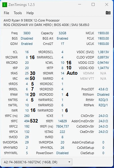

Denke ein Zentimings Screen mit aktuellen Einstellungen wäre in solchen Fällen immer hilfreich. Ansonsten müsste man blind raten. Was sagen eigentlich die RAM Temps, falls vorhanden?
leider haben die sticks keinen Sensor, werden aber gefühlt nicht so warm wie meine b-die. Den Luftstrom habe ich durch Erhöhung der Gehöuselüfterdrehzahl schon optimiert.

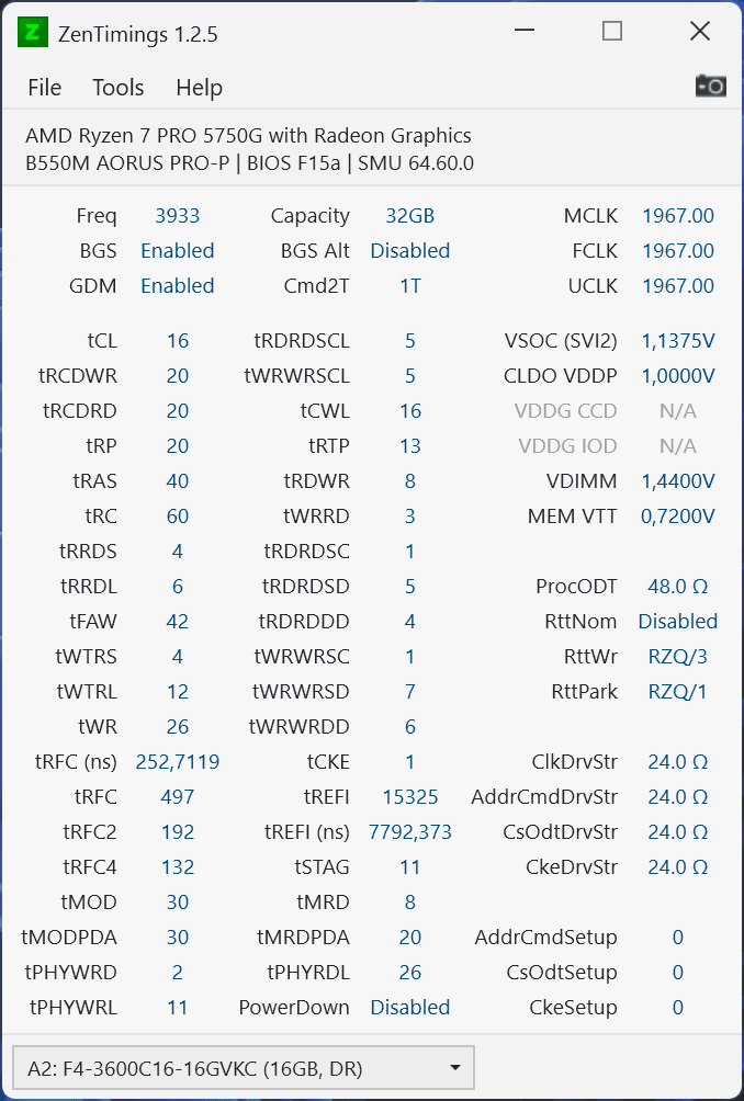

Dann tRCDRD und tRP mal auf 20 versuchen. Zu niedrigere Werte hier verursachen gerne späte Fehler in Karhu.
Hab ich auch gemacht, lief dann durch der Test....aber zb. in Battlefield 4 schmierte mir das Game komplett ab DxError"dxgi error device hung"....danach Windows mit Bluescreen...Bugcheck 1001 Error...bin dann zurück auf XMP...Abstürze weg. Woran kann es liegen? Timings zu scharf oder Voltage Problem?
Du kannst als erstes mal mit mehr Spannung probieren. Soc und Vdimm jeweils +0.02V
Wenn das auch nichts bringt, dann mehrere Timings mal entspannen.
Sollte es damit laufen, dann kannst dich ja selbst wieder nach unten tasten.
