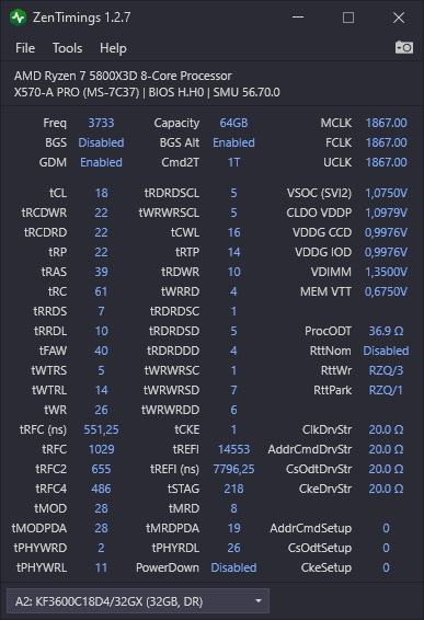

Ich hab jetzt Kingston Fury Beast 2x32Gb 3600Mhz hier. Dieser läuft momentan auf 3733Mhz. Könntet ihr euch mal die Werte in der rechten Spalte ansehen ob die soweit ok sind (diese wurden automatisch ermittelt)? Sollte man evtl von 20-20-20-20 auf 24-20-24-24 (wie in der OC-Anleitung) gehen? Bei welchen Werten sollte man das Optimieren anfangen? Es sollen Hynix H5ANAG8NCJR-UHC verbaut sein
Wenn 3600 schon ohne weitere Anpassungen instabil ist, dann sind logischerweise 3800 noch schwieriger bzw kein Boot.
Stell einfach mal 3600 CL18-22-22-22-Rest Auto bei 1.40V ein und schau ob es stabil ist.
Wenn ja, dann Timings langsam reduzieren zb: CL18-21-21-21...

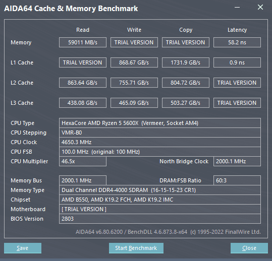

Hallo in die Runde,
nachdem ich mich im Laufe der vergangenen Woche auch einmal intensiver in den Hasenbau des RAM-OC begeben habe, habe ich glaube ich ein Ergebnis erzielt, mit dem ich zufrieden bin. Dennoch wäre ich natürlich für Feedback und ggfs. unentdecktes Potential sehr dankbar. Und zwei Verständnisfragen haben sich auch ergeben.
Ich nutze zwei Riegel G.Skill F4-3600C16-16GTZN mit insgesamt 32Gig auf einem Asus B550i Gaming. Eine Feststellung lies sich direkt machen: das kleine Board mit nur 2 DIMM-Steckplätzen spricht deutlich besser auf OC an als mein vorheriges ASRock X570 Steel Legend mit dem gleichen RAM. CPU ist ein 5600X
Folgende Timings habe ich stabil bekommen:
Trotz Herumspielens mit ProcODT, drive strenghts und den setup times (60-20-20-24; 63-63-63) habe ich GDM nicht deaktiviert bekommen - schade, denn 15-15-15-23 hätte mir gut geschmeckt :sneaky: Ich muss aber auch sagen, dass nach einer Woche fummeln die Lust etwas nachgelassen hat, und ich denke die Änderung wäre dann wohl auch nur noch kosmetischer Natur (?).
VDIMM ist auf 1,5 V; DIMM-Temps auf 45-50°C nach 4h Prime LargeFTT + OCCT RAM Test. TestMem5 lief die Nacht durch.
Profil
ReadWriteCopyLatency
XMP50.944 MB/s28.795 MB/s48.143 MB/s66,7 ns
4000-16-15-15-2359.088 MB/s31.993 MB/s57.111 MB/s58,1 ns
Veränderung+15,9%+10,8%+18,6%-12,9%
Frage(n):
  1. Ich habe es an zwei Stellen gelesen, u.a. in dem längeren Artikel der mein Einstieg und Guide gewesen ist, das tRAS = tRCD + tRTP betragen solle. Ein weiteres Absenken hatte mir keinen Mehrgewinn gebracht, weh getan hat es der Performance aber auch nicht. Was mich irritiert ist, dass dies auch beim dem XMP-Profil glaube ich nicht der Fall gewesen ist. Stimmt die Aussage/Rechnung grundsätzlich? Hier geht es mir mehr darum die Hintergründe zu verstehen, damit rumgespielt habe ich schon :d
  2. Steht tRFC in unmittelbarem Zusammenhang zur Wärmeentwicklung? Ich denke hier ginge nämlich noch etwas, bei 1,5 V sollten ggfs. auch 260-280 drin sein, da es sich meinem bisherigen Verständnis nach aber um den Intervall der Entladung handelt, bin ich davon ausgegangen, dass es eine größere Rolle bei den DIMM spielt, und ggfs. auch den IMC des 5600X stärker fordert - der glaube ich eh schon auf der letzten Rille läuft :LOL:
Abseits dessen: schönen Sonntag!

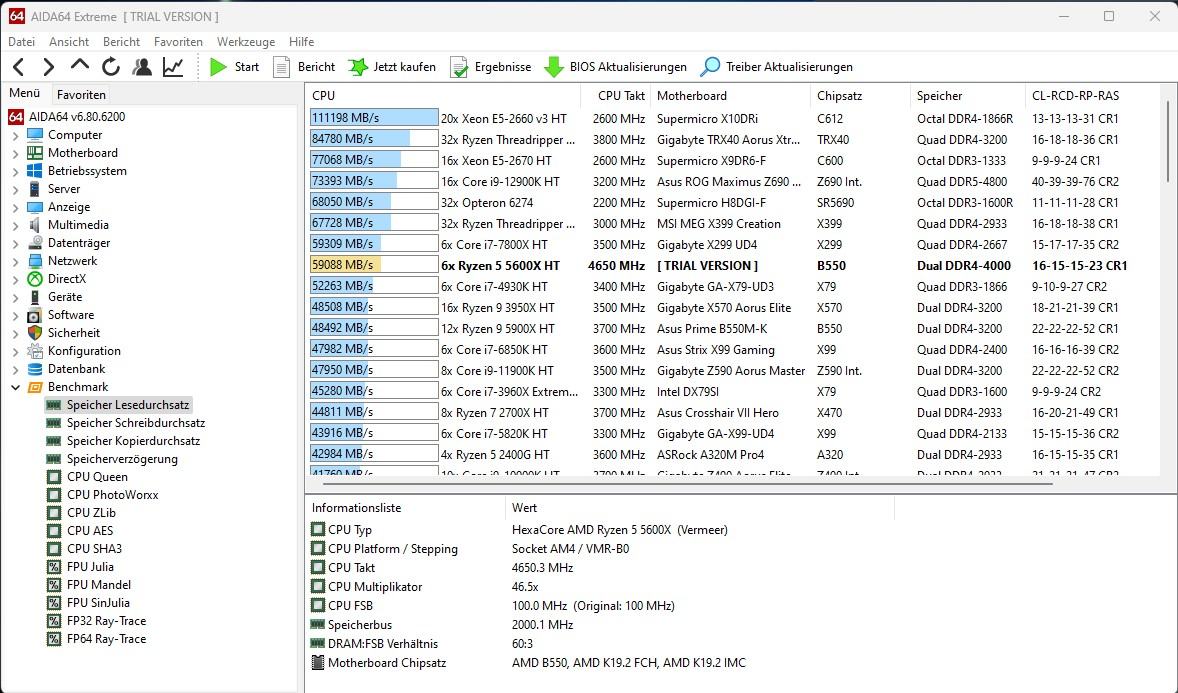

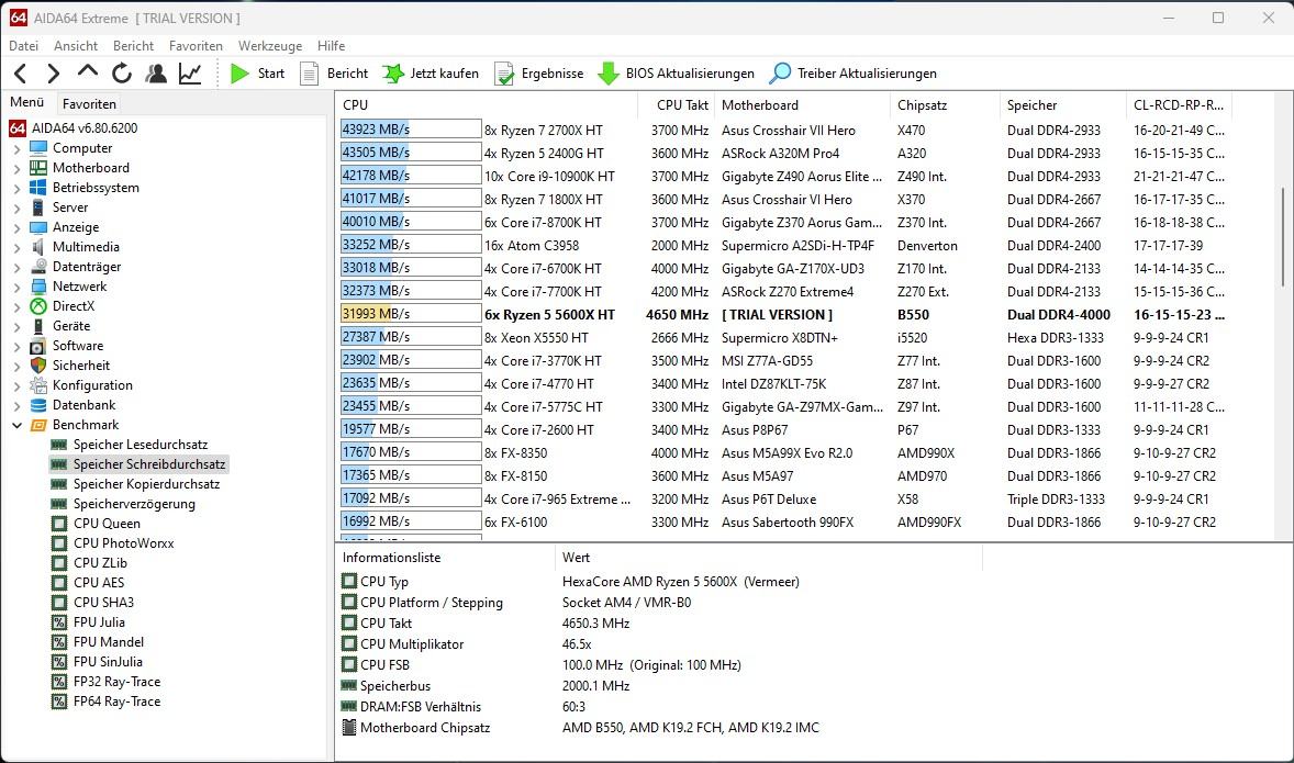

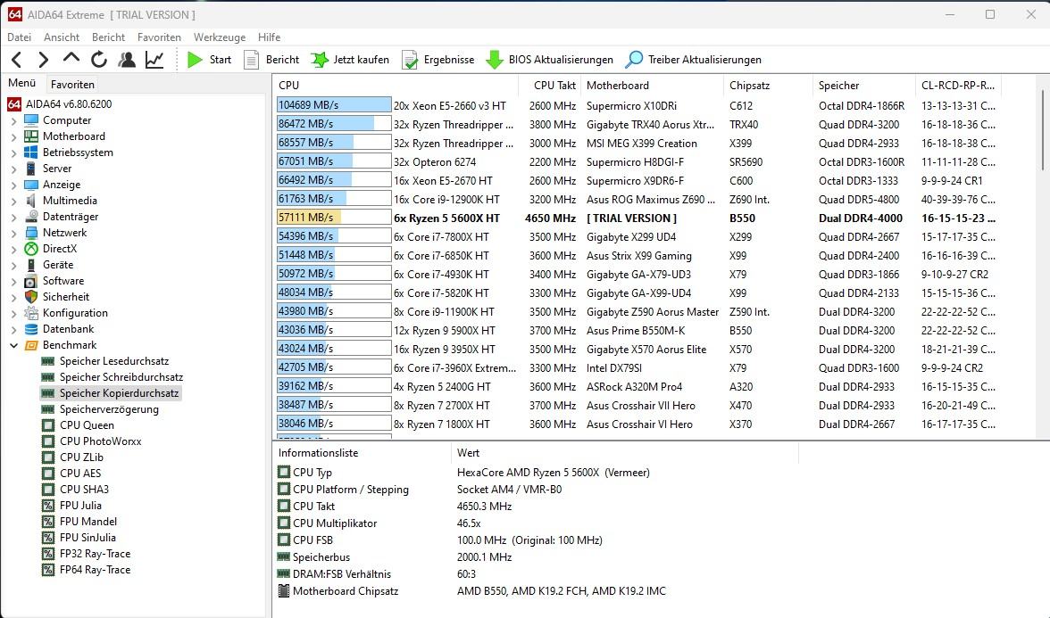

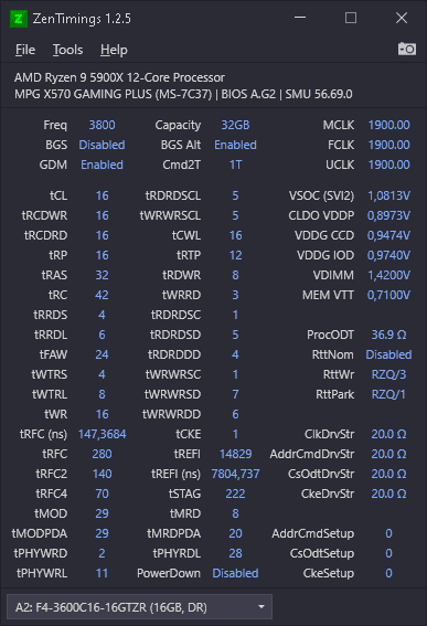

Hier werkelt F4-3600C16-16GTZR, ebenfalls 2*16GB.
Den letzten Buchstaben kann man vernachlässigen nach dem was ich gelesen habe.
Falls Timings interessant sind:
(Die IF bekomme ich nicht WHEA frei auf mehr als 1900 MHz).
Die habe ich aus dem HWLUXX Test gemopst und direkt damit auf Stabilität weitergetestet.
12 Stunden "stressapptest -W" ohne Fehler später bin ich zuversichtlich.
Vdimm wird zwar nur 1.42 V abgezeigt, laut BIOS liegen hier aber 1.448 V an.
Mit 1.35 (1.38 laut BIOS) Volt gab es Startprobleme mit den verschärften Timings.

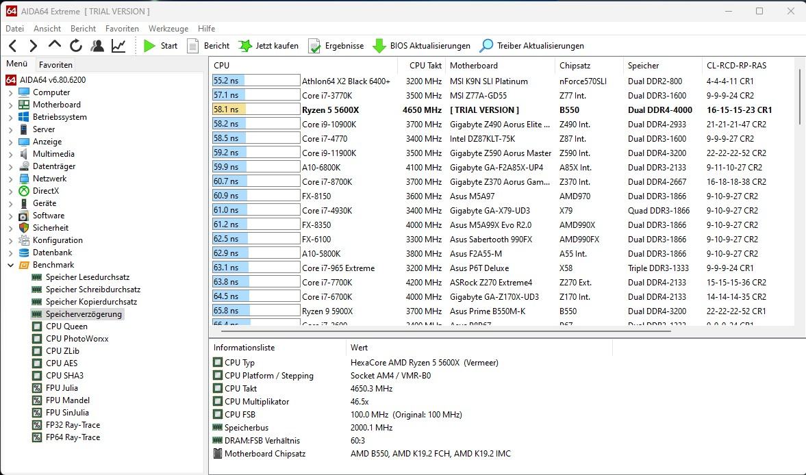

Hier noch ein AIDA Screenshot, aber Achtung uralte Version, die Ergebnisse sind daher nicht direkt vergleichbar, zumal ich zwei Chiplets habe (deine Werte müssten also an manchen Stellen mal zwei genommen werden).

@kuch3nmann Latenz sollte gerade bei 4000 bedeutend niedriger sein. Alle Hintergrundprogramme aus? Mal im abgesicherten Modus AIDA getestet?
tRAS = tRCD + tRTP kann man bei S8B auch ignorieren und niedriger gehen. 2 DIMM Board läuft natürlich meist etwas besser weil weniger/kürzere Leiterbahnen = weniger Interferenzen.
Ich komm mit dem Setting auf ~54ns
Das habe ich auch so gelesen, demnach hätten wir das gleiche Kit! :)
Das scheint wirklich akut vom Board abzuhängen, auf meinem X570 war an Anhebung IF auch gar nicht zu denken. Sogar für XMP mit 1800FCLK/1800MCLK/1800UCLK musste ich damals die VSOC anheben.
Das liest Zentimings auf meinem Board leider überhaupt nicht aus - ich muss aber auch zugeben direkt auf 1.4V VDIMM gegangen zu sein, um dann mit 16-20-20-40 erstmal zu sehen ob die 4000Mhz 1:1:1 möglich sind. Mit Timings weiter anziehen bin ich dann sukzessive weiter hoch, wobei ich einen Sprung von 1,45V VDIMM auf 1,50V gemacht hab als ich versucht habe GDM zu deaktivieren, und das habe ich nicht mehr zurückgedreht.

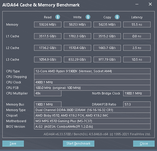

Ja, da der 5600X nur ein CCD hat, bin ich schreibend nur 7 MB/s vom theoretischen Maximum von 64.000 MB/s bei 4.000 Mhz weg
Lesend immerhin bei 92,33% vom Maximum.
Kommt mir insofern auch so vor, als dass die sich gefühlt seit 4000MCLK nicht mehr nach unten bewegt hat…aber nein, bisher immer in AIDA nach Bootup normal getestet, so Gedöns wie Aquasuite, HWInfo etc. natürlich am brummen…
Womit könnte ich die sonst noch drücken?

Kann ich so bestätigen! Zuerst war ich zwar irritiert, weil ich mich nicht erinnern konnte, dass man dem Asus Board sagen muss dass es nach x-Versuchen mit Defaults Booten soll (hatte länger kein Brett von denen), aber danach war es echt ein Spaziergang.
Das sieht schon passender aus ;) dann wird im Windows wohl noch einiges an Hintergrundprogrammen laufen die da reinpfuschen, AIDA ist da sehr empfindlich was die Latenz angeht.
Hab aber selbst keine Ergebnisse für Win11...

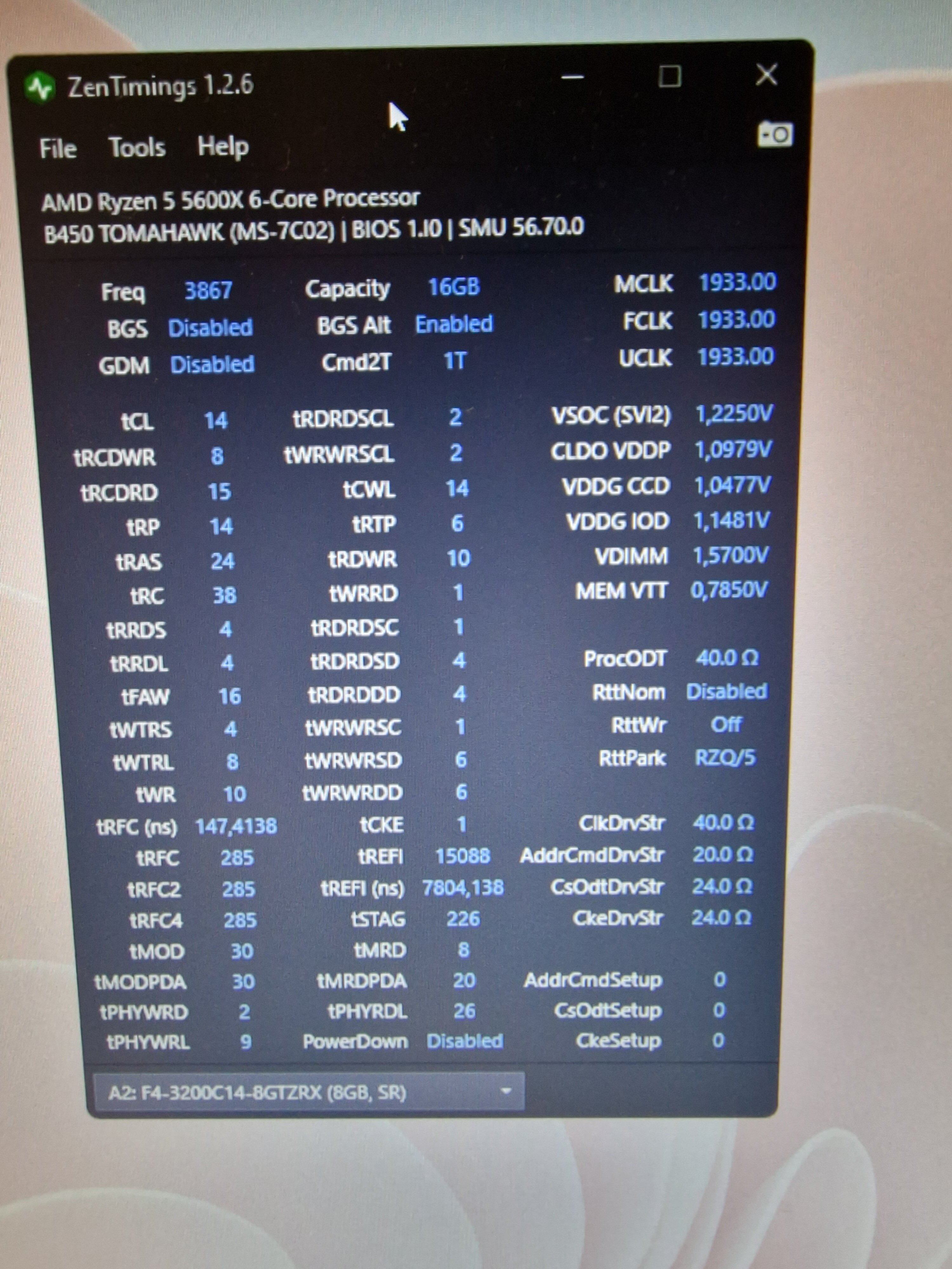

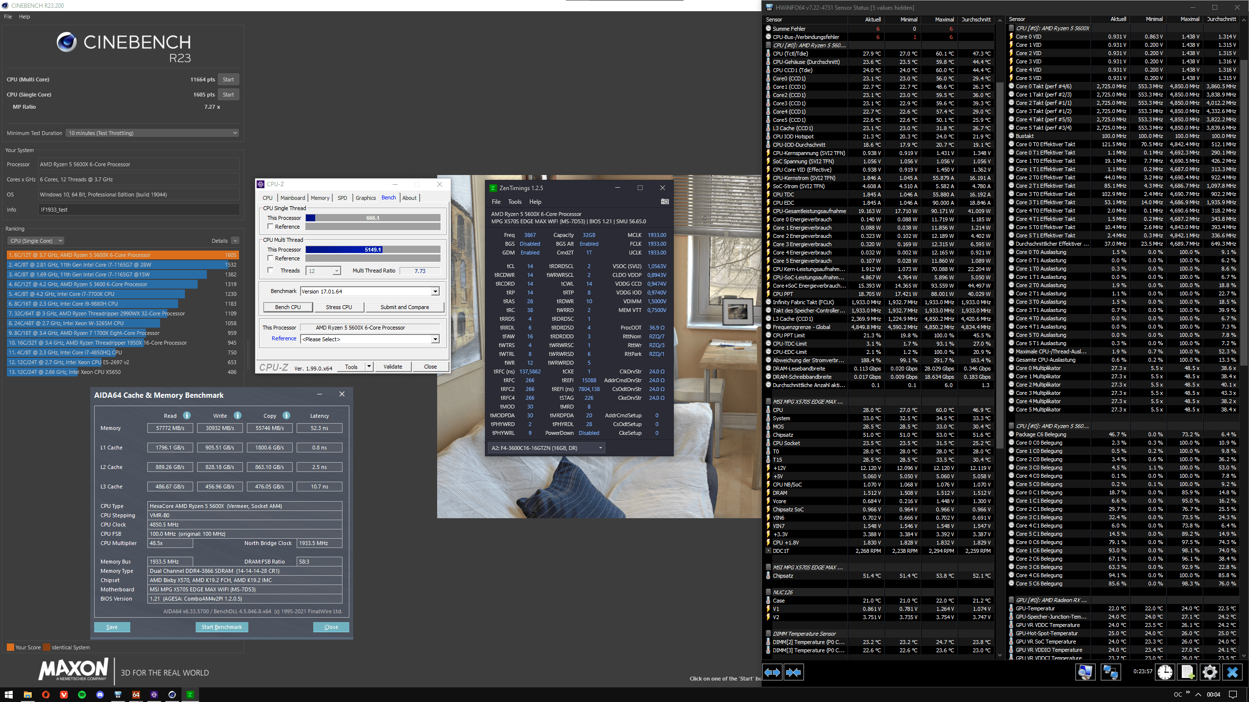

Ich glaub ich bin am Limit was den Ram/IF angeht :X Ich wollte gerne die CPU allcore overclocken aber die Temps bei 1,35v lagen bei 99°C, keine Ahnung ob irgendwas mit der Kühlung nicht stimmt (H150i Pro) oder ob Ryzen 5000 generell so heiß wird...
1,35V allcore :fire: da braucht man sich nicht wundern... wieviel Watt jagt der da durch bei CB/Prime?
Wieso am Limit vom RAM/IF? Copy scheint mir etwas wenig, Latenz kommt hin..
Ist 1,35V zuviel? Dachte das wäre noch safe. Es Sind SR Module und mehr geht damit glaub auch nicht.
Hier die Timings
Bzw. es ist auch eine Single Chiplet CPU, könnte auch zum Teil daran liegen.
1,57V aufm RAM? Sicher das die das für CL14 brauchen?
Generell ist das alles viel zuviel :fresse:
Mit den Spannungen kannst gleich IF2100 versuchen..
ädith: GDM anschalten!
1,57v läuft seit 2 Jahren ohne Probleme, habe auch einen Lüfter drauf. 1966Mhz läuft nicht stabil, ab und zu sehe ich Whea Fehler. Durch GDM verschlechtert sich die Latenz.
Wenns WHEAs wirft kannst das sowieso direkt vergessen :rolleyes:
1,57V ist jetzt nicht generell nen Problem für S8B, aber für den Takt/Timings völlig übertrieben..
SR sollte doch eigentlich etwas besser laufen :hmm:

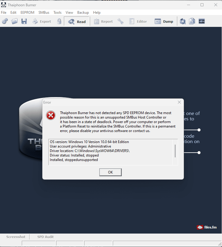

Weiß hier zufälligerweise jemand, wie ich den Typhoon Burner zum auslesen der SPDs auf Windows 11 22H2 und nem MSI B550 zum laufen bekomme? Liegt das am TPM oder ähnlichem?
Er sagt mir ich soll es als Admin starten und Defender abschalten. Schon ausprobiert, geht trotzdem nicht
