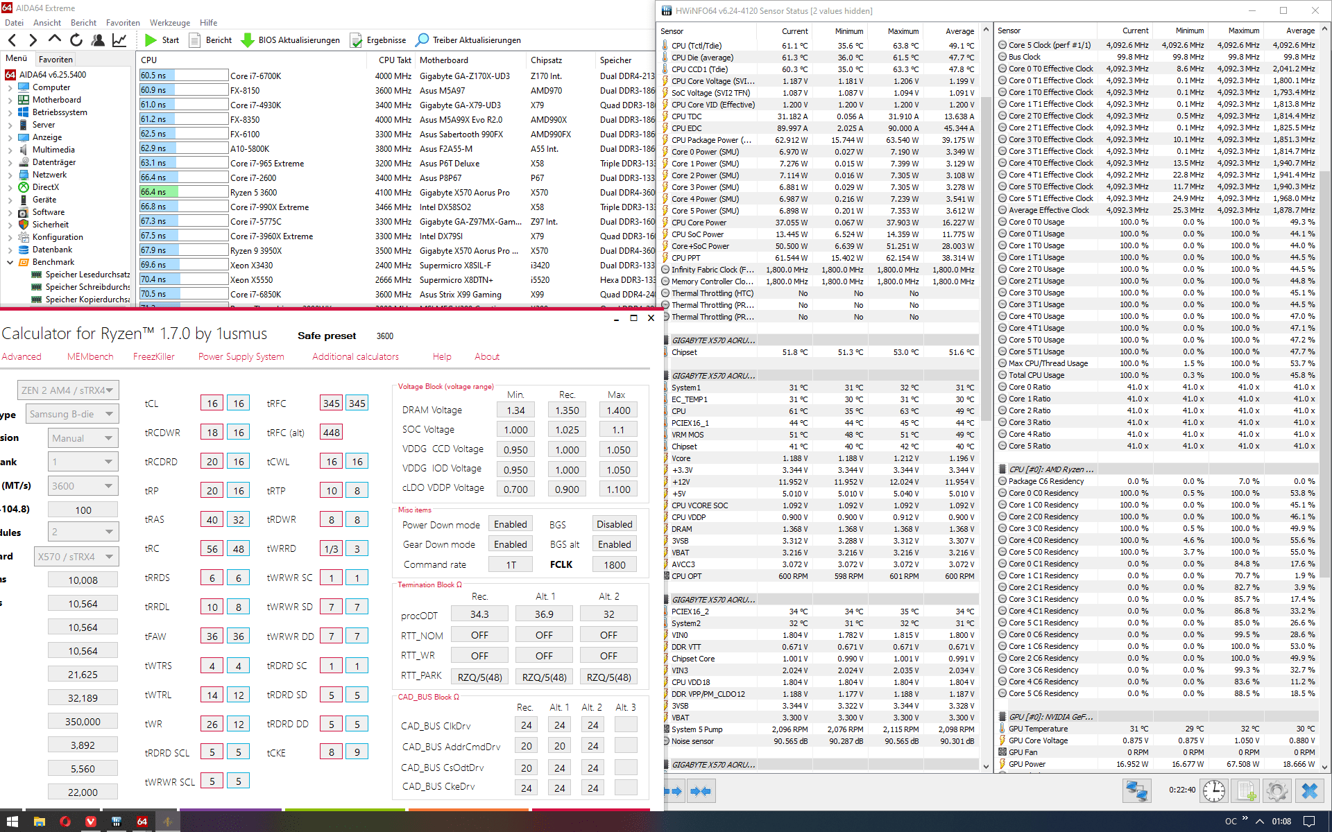

Weil hier die Tage was mit Photoworxx Bench von AIDA64 war musst ich das glatt mal testen. Speicherverzögerung noch dazu. Ich glaub da passt was nicht :fresse:
Timings sind optimiert, aber nicht maximal. Was der DRAM Calc da raushaut ist bei mir irgendwie nur grober Unfug.

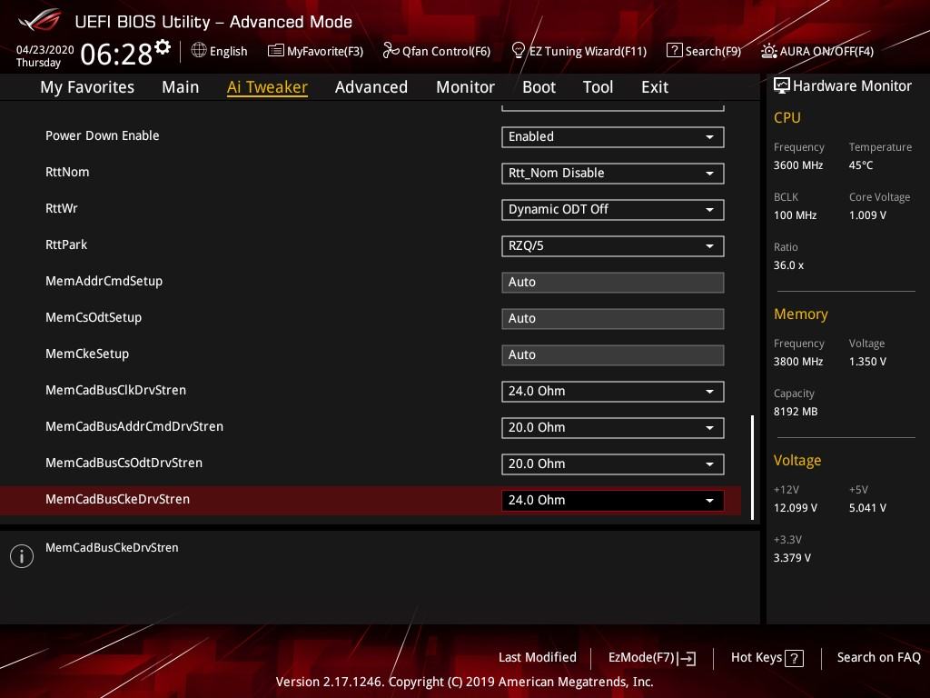

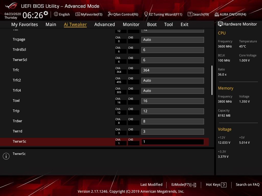

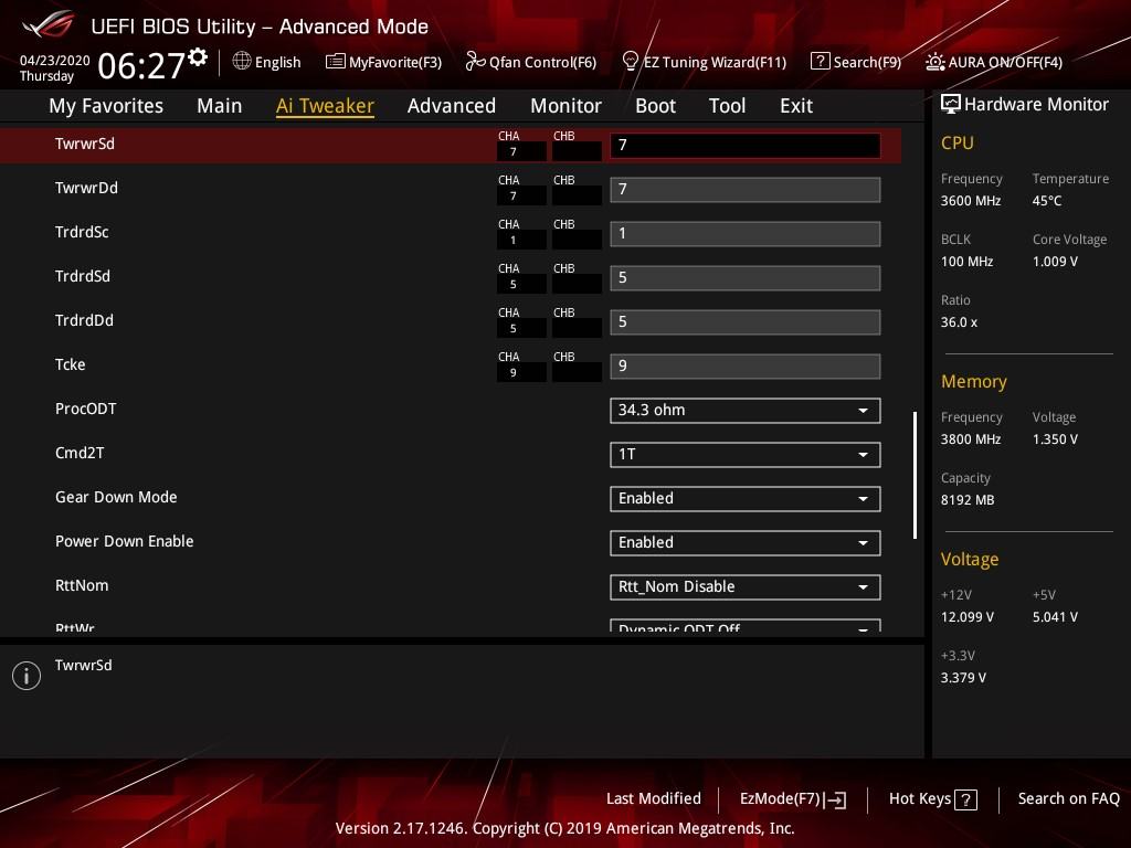

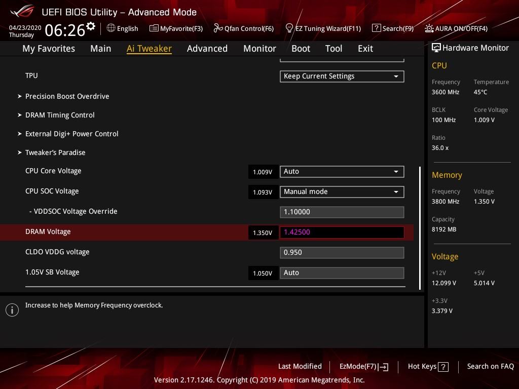

Ich habe mal einen Riegel mit dem Safe Preset und 3800 Mhz laufen lassen, ohne Fehler. Werde den selben Riegel mal im 2ten Slot testen und dann den anderen Riegel prüfen.
Interessant ist, dass nur Ryzen Master die Timings mit einem Riegel richtig ausliest. Ich habe die Spannungen und Widerstände manuell gesetzt, bei den Widerständen kommt scheinbar auch Ryzen Master nicht klar.
