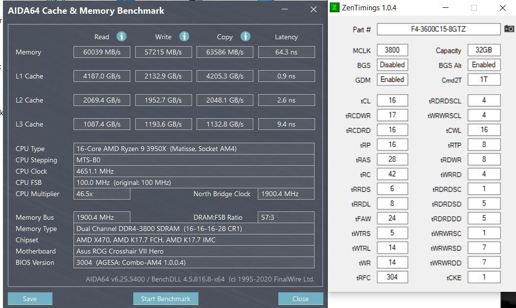

Noch nicht richtig angetastet. Bin noch ein AMD OC noob. Habe sonst ja nur mit Intel was um die Oren.
Die Latenz sieht schon mal sehr gut aus, wahrscheinlich auch dank dem 3950X.
Passt, def hatte mit seinem 3600@4.2GHz und seinem 3800CL16-Setup+tRFC~280 glaub 63.5ns.

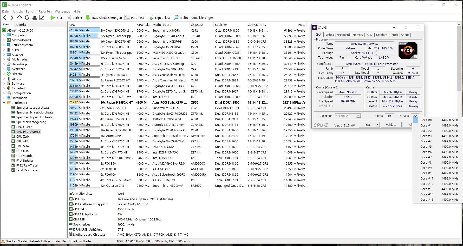

CPU CPU Takt Motherboard Chipsatz Speicher CL-RCD-RP-RAS Note
16x Ryzen 9 3950X HT 4500 MHz Asus ROG Strix X570-E Gaming X570 Dual DDR4-3800 14-14-15-32 CR1 21226 MPixel/s
Komisch das wäre sehr schlecht?? so 40 - 42xxx MPixel/s sollte da schon möglich wenn alles stabil läuft!
Der hat aber auch nur 19250 MPixel/s, das man dann den Wert fast verdoppelt kann ich mir nicht vorstellen.

Hi, du hast doch irgendwann ein CCX und SMT abgeschalten, dann würde es passen, also ~ 40.000 MPixel/s
Komisch, ich habe jeden von den Benchmarks mal gemacht. Alle weit drüber, auch diesen. Aber soweit? Ne habe kein CCX oder SMT abgeschaltet.
o_O Dann habe ich das verwechselt, sorry!
Das ist aber schon Merkwürdig, kannst du nochmal mit Standard Takt testen?
Ich vermute da greift ein Power Limit, bei ASUS findest du diese unter DIGI+ im UEFI
Läuft das System den wirklich stabil?
Das Thema hatten wir doch schon in beiden Threads. Gerade Holzmann sollte das eigentlich aus eigener Erfahrung wissen ;)
Unoptimierte Subtimings geben bei diesem Benchmark schlechte Ergebnisse. Die Seite davor hat er ja geschrieben, dass er da jetzt dran geht.
ok aber das die Subs so viel ausmachen sollen in dem bench wundert mich schon ein wenig, :unsure:
War schon bei DDR3 so, ist also nicht Plattform-spezifisch. Ich habe ihn deshalb auch für ein zwei User Reviews verwendet.

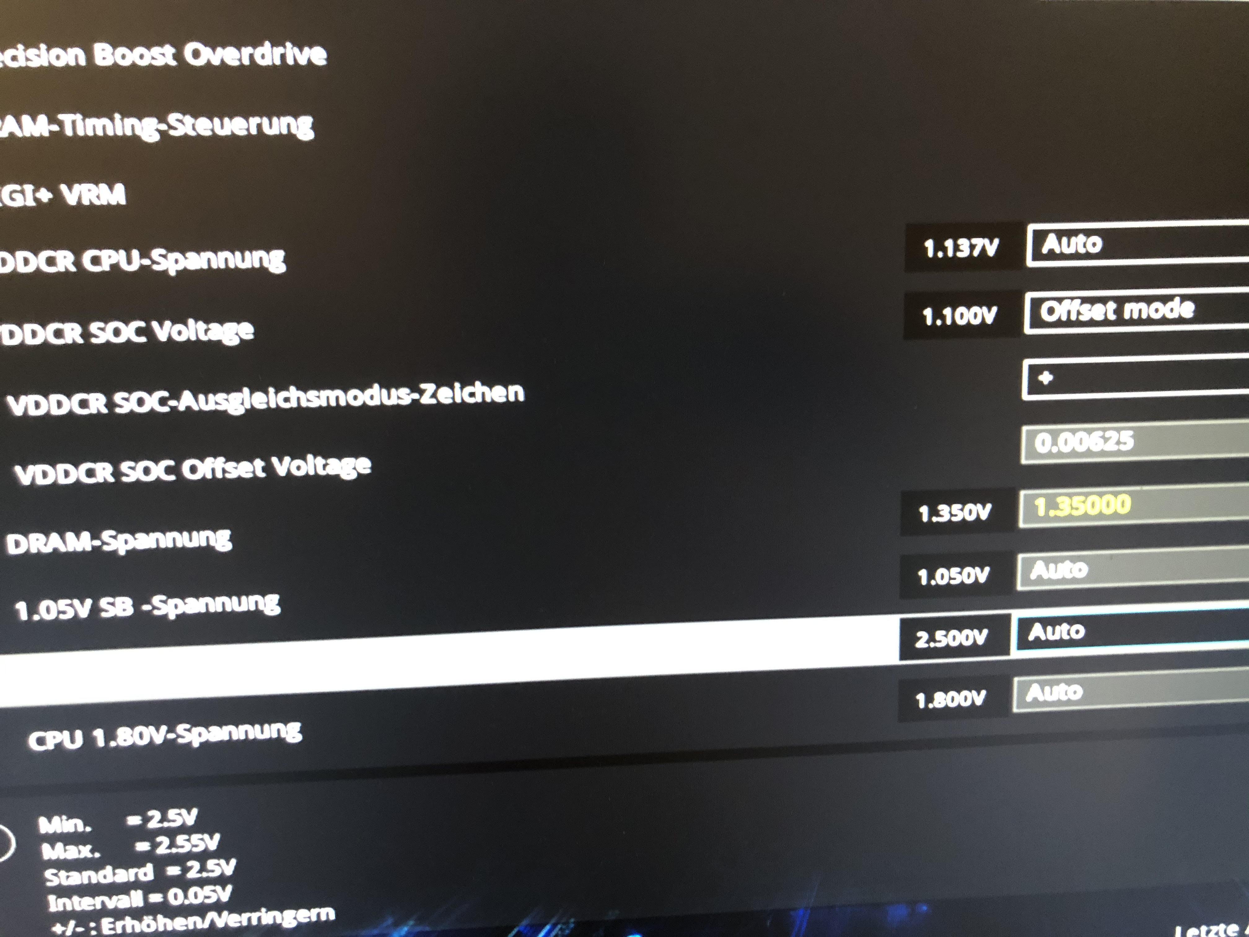

Lade mal das XMP Profil, reduziere den Takt auf 3466, RAM Spannung immer auf max. 1.35V lassen. Timings mal von 19-20-20-20 auf 18-20-20-20 ändern. Soc auf manuell auf 1.05V stellen und ProcODT auf 40 Ohm.
das hat leider auch nicht funktioniert soc konnte ich auch nicht richtig einstellen, falls ich das richtige überhaupt gefunden habe, hab es dann wie im screenshot gelöst
