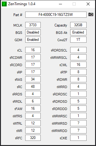

Dem kann ich mich nur anschließen. Besonders bei DR Riegeln scheint es echt tricky zu sein. 3800/1900 laufen zwar bei mir, bekomme die Idle Crashes aber nicht in griff, ggf ist Fabric auch nicht 100% stabil bei 1900 oder die DR Riegel erzeugen ne Menge Last. Auch bei Intel ging es ab den Taktraten meist nur mit 2 DIMM Boards
3733/1866 läuft wiederum wunderbar mit 3733MHz 16-17-17-17-34-320

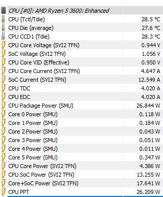

Vielleicht auch wie immer eine Frage des auslesens. Aida sagt mir Pack 26W~ - VDD 34W~ - VDDNB 2,5W~

...Ich komm halt nicht unter 16Watt Package Power und davon sind 2/3 SoC o_O
SoC ist halt immer bei 9-11Watt. Das passt nicht so ganz in mein Weltbild!

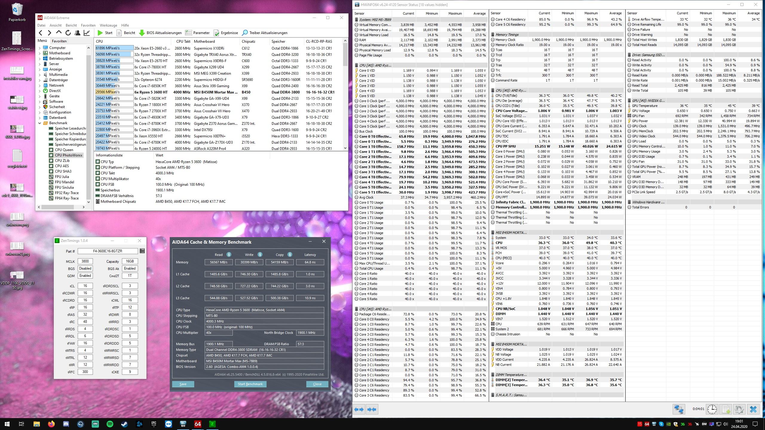

Ich finde interessant das zwischen ryzen 3600 und den 3900 die L1 Cache Geschwindigkeit quasi halbiert ist.
Liegt das ggf an den zwei CCDs?
