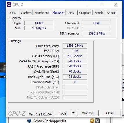

update ne war doch nicht stabil, timing sind standard siehe bild. vielleicht sollte ich versuchen über timings was rauszuholen wenn mehr Mhz nicht gehen
@PatrickimWoid
Die Timings sehen echt behindert aus, wo hast du das Kit her aus einer Corn Flakes Packung ? ;)
@PatrickimWoid
GearDownMode ist bei dir aktiviert? Kannst du mal bitte einen Screen mit dem RyzenTimingChecker posten. Vielleicht passt da etwas ganz simples nicht.

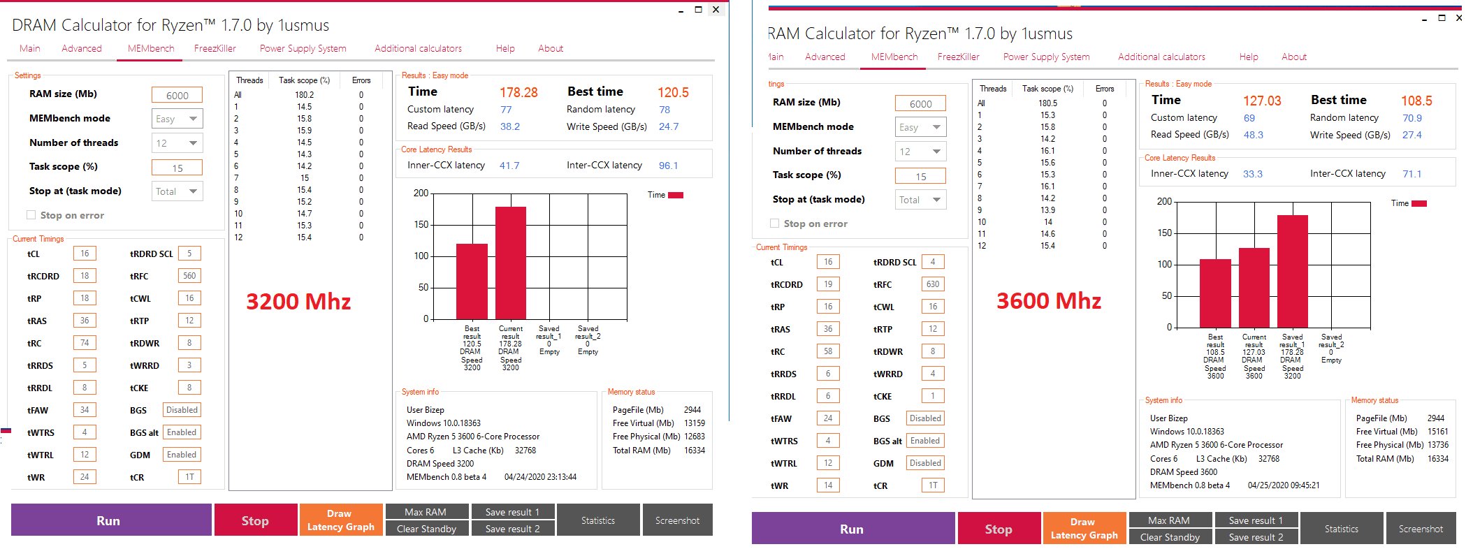

Hey Leute, habe soeben mein 3200 auf 3600 getaktet mit dem Programm "Dram Calculator for Ryzen"
Bild von den Ergebnissen liegt bei. Scheint stabil zu laufen.
Macht es denn Sinn wenn ich den Ryzen weiterhin auf 3600 laufen lasse den Ram auf 3800 zu erhöhen? Dann wäre dieses 1:1 Ratio ja nicht mehr gegeben und das soll doch am effizientesten sein oder?
Habe nen Ryzen 3600
Msi Tomahawk Max
Crucial Ballistix 3200Mhz E-Die (BL2K8G32C16U4B)
Im automatischen Betrieb läuft er nur bis DDR4-3600 im 1:1:1 Modus. Du kannst bei höheren Taktraten auch manuell den IF Takt mit an heben, damit er weiterhin im 1:1 Modus bleibt.

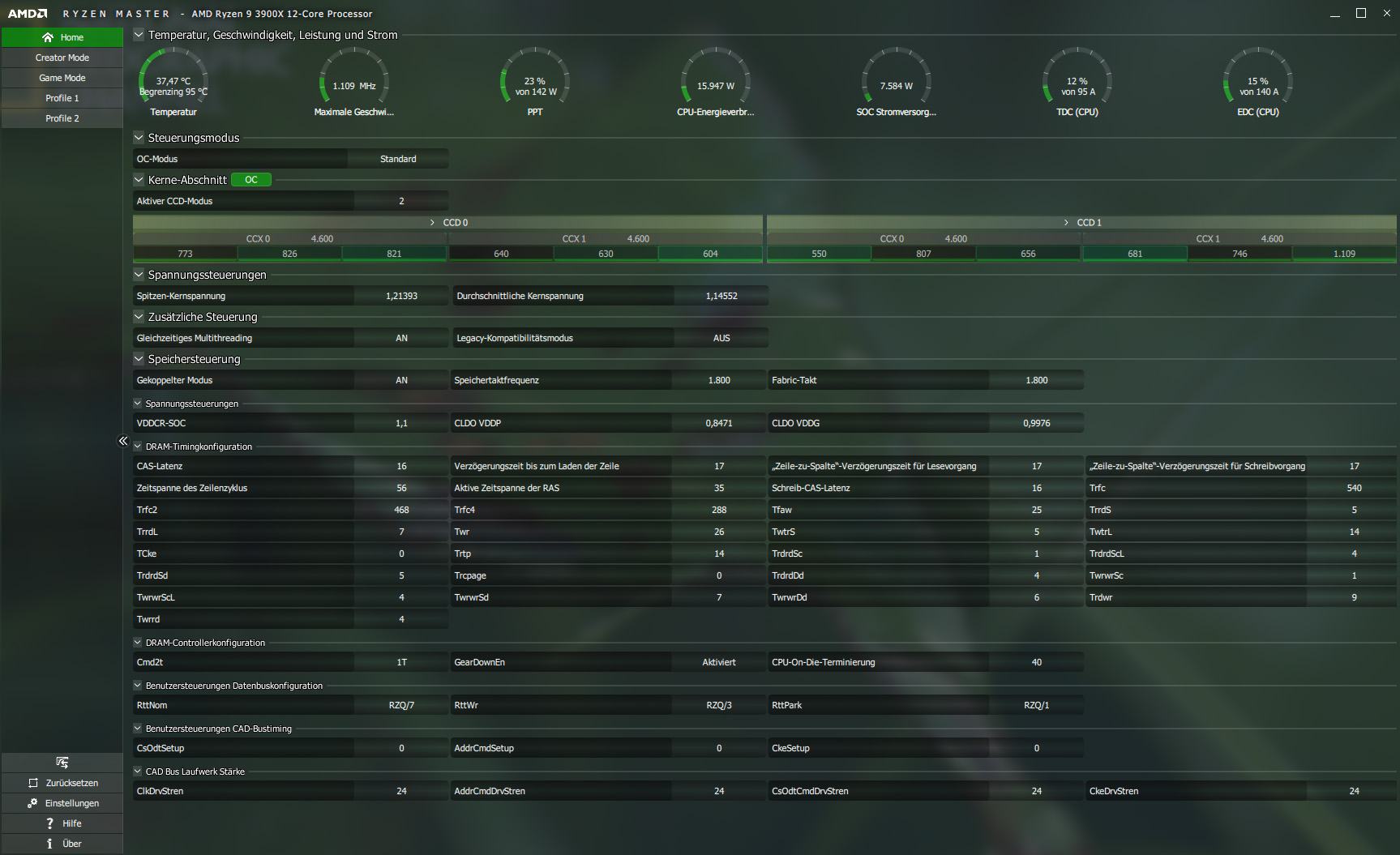

@amdx2
Poste doch bitte mal einen Screen von Ryzen Master von deinem 3600er Setting.
Ansonsten mal an der bereits vorgeschlagenen VDDP spielen. Weniger ist hier manchmal mehr.
Kommt sicher drauf an was für Chips drauf sind. Ich probier mich da auch grad durch. Vorhin nachm Kaltstart liefen die Rams mit CL14 fehlerfrei druch, jetzt nach 2-3 Durchläufen sind sie bei ~50C° und hauen ab und an nen Fehler raus. Also <50°C sollte es wohl sein. RGB abschalten falls vorhanden bringt auch minimal bessere Temps.
@amdx2
Ryzen Master habe ich nicht drauf.
Wie schon geschrieben treten die Probleme nur auf wenn ich die infinity fabric auf 1800 einstelle. Die möglichkeit von der VDDP habe ich durch googel gefunden. Ich habe sie heute mal auf 1000 gesetzt aber kein Boot, Langsam rauf bis 1080 dann scheints zu gehen. Habe aber jetzt wieder 1100. Alles sehr schwierig bei mir. Wenn es weiterhin so funktioniert werde ich es so lasse da das herumspielen am ram sehr nervig ist.
Hallo Reous!
Ich habe ihn nun doch installiert. Ist das der richtige Screenshot?
Meinst du jetzt VDDP? VDDG geht nicht tiefer als 1100
@amdx2
Wie sieht es aus wenn du die RttNom auf 7, RttWr auf 3 und RttPark auf 1 fixierst
und die CAD Bus Widerstände auf 24-20-20-24 setzt.
Die SoC würde ich zwischen 1,05 und 1,1 probieren, die VDDP runter auf 0,95.
Mehr führt nicht gleich zum Erfolg, das habe ich mit meinem 3700X festgestellt.
Ja, möglich das du schon 1,1v bei der VDDG brauchst. Aber VDDP muss man durchprobieren, 0,85v mal anfangen.
CAD kann man auch mit 30-30-30-30 anfangen um das mal als Fehler auszuschließen. RTT Park 5, RTTNom 4, RTTWr 3. Wobei das bei mir bis jetzt kein spürbaren Unterschied gemacht hat.

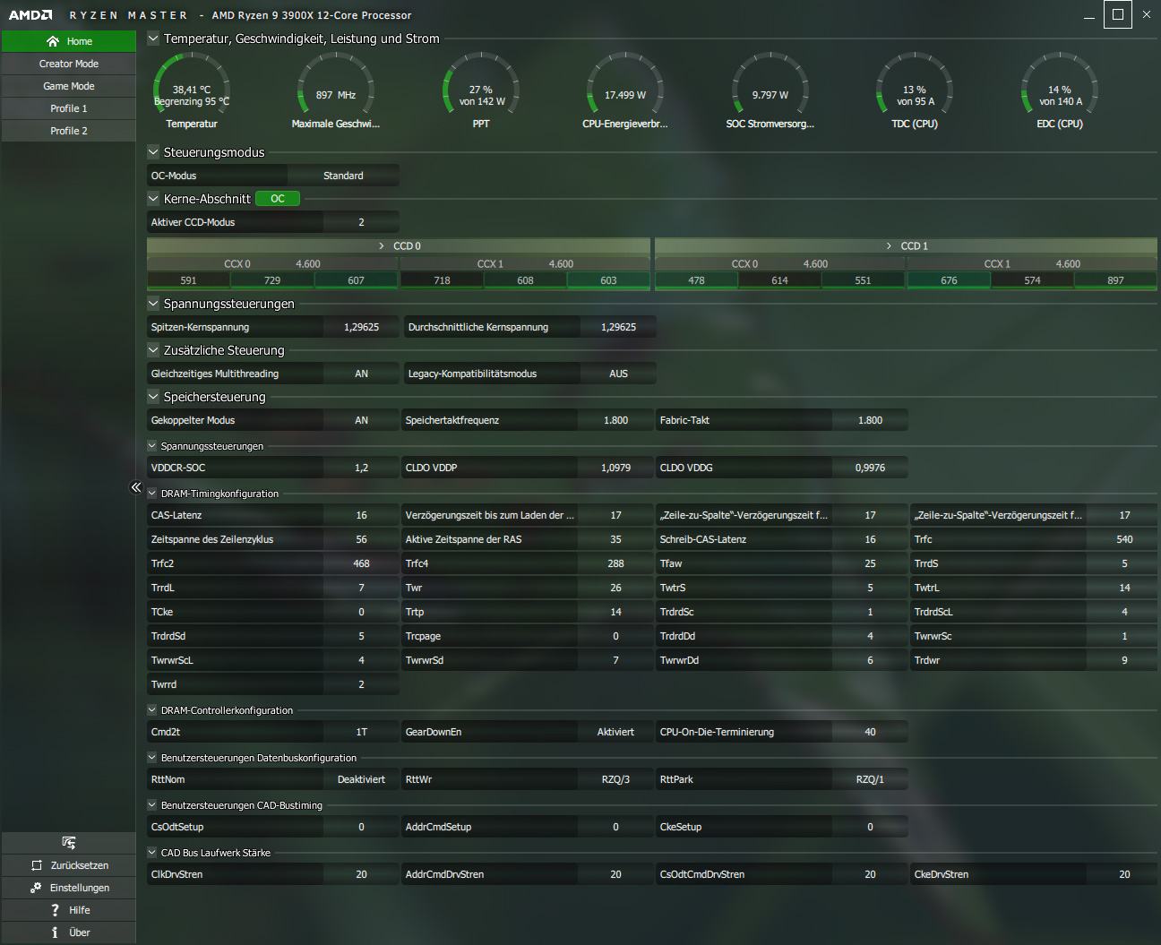

@amdx2
Folgende Ansätze hätte ich probiert:
Timings nur CL16-17-17-17 + twrrd auf 4. Alle anderen Timings auf Auto belassen
RttNom 7 (34), RttWr 3 (80), RttPark 1 (240), wurde ja bereits vorgeschlagen
CAD alle auf 24
Soc auf 1.10V
VDDG auf 1.0
und dann VDDP von 850 aufwärts in 25mV Schritten testen.
Welche soc? Ich habe da im taichi 3 oder 4?
VDDCR-SOC steht bei ASUS im BIOS und bei Ryzen Master, in deinem Screenshot ist sie bei 1,2
Hm, ich Danke euch! Jetzt funktioniert bei mir auch die VDDG mit 1.000 !
