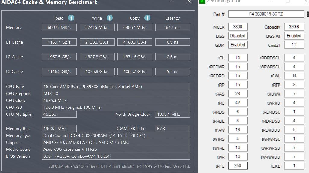

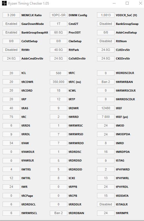

So habe gerade die Timings mal etwas angepasst. Bin aber noch etwas am schrauben. Aber so schon sehr schnell.

Ist diese Rtt und CAD Kombination wirklich notwendig?
@PatrickimWoid

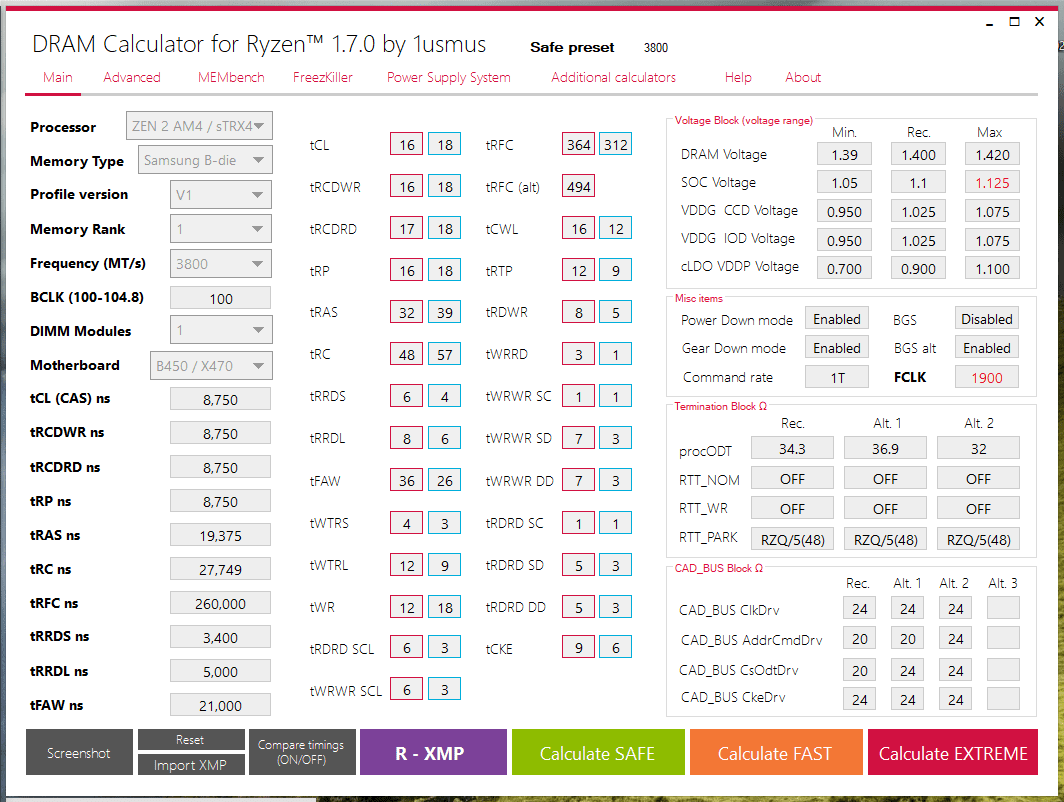

GearDown passt bei dir. Sonst sieht es jetzt auch nicht so verkehrt aus. Glaube es wurde schon mal vorgeschlagen aber teste mal mit maximal 1.30V Vdimm. Ebenso die ProcODT so weit wie möglich nach unten setzen.

Ich finde es ja krass wie schnelle der L2 Cache bei euren 3950x If 1900 settings ist.
Also verglichen zu 1 chiplet zen2 oder gar Zen+.
Jetzt wird es mir auch angezeigt @Mafle21 Vorher stand da nur 3800CL14+JPG als Text.
Die Faustformel sagt ja eigentlich tfaw nicht niedriger als 4xtrrds. Solange du deswegen aber keine Fehler bekommst, sollte alles gut sein.
Mal ne Frage. Bei dem Aida Cache and Memory Benchmark. Hab das Gefühl, dass die Subtimings da kaum was ausmachen in der ersten Spalte "Memory" Speichertakt hingegen machtn riesen Unterschied. Ist das normal?

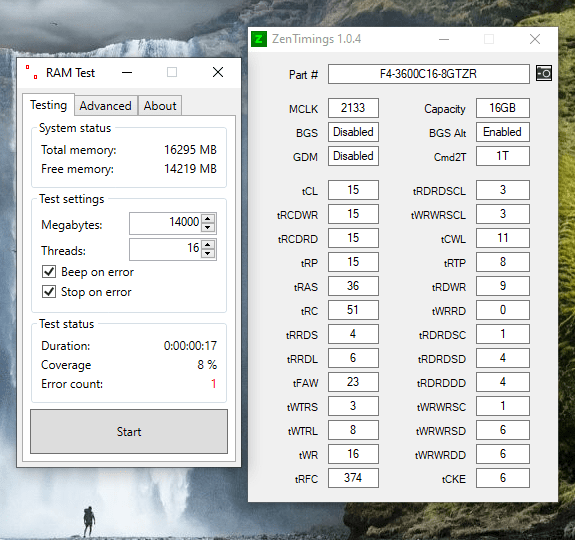

So ich nochmal: Ich habe mal, um einen Hardwaredefekt auszuschließen, die Riegel einzeln und in jeweils beiden Slots getestet, mit dem Ergebnis --> 3800/1900 läuft ohne Probleme.
Sobald ich aber beide Riegel in Betrieb habe, unterhalb von 100 % Karhu Fehler. Woran macht es Sinn zu schrauben? (3733/1867 läuft ebenfalls nicht).
Bei den Tests mit einem Riegel werden teilweise die Timings falsch ausgelesen, es war jeweils das Safe Setting aus dem DRAM Calc. eingestellt.

Dann schafft deine CPU if 1900 nur mit Single Channel.
Selbst 3600/1800 brechen sofort ab...
Wahrscheinlich eine Krücke erwischt aber selbst 1800 wird nicht von AMD garantiert.
Mit 3200 gekoppelt läuft das?
Erst wenn das auch nicht läuft würde ich die CPU reklamieren.
Nein, das läuft auch nicht...
Zumal 3800/1900 mal liefen...
Anderes Bios hattest du ja bereits getestet, wenn ich das richtig im Kopf habe.
Geh mal probeweise mit der VDDP Spannung schrittweise hoch 950/1000 oder eben mit den VDDG Spannungen.

RAM Timings machen natürlich nur bei dem Memory Benchmark was aus. Den Cache müsstest du mit dem CPU Takt und Anzahl der Cores/Threads beeinflussen können, wenn ich mich nicht irre.
Darum sagte ich ja, in der Memory Zeile vom Bench. Es werden Memory, L1, L2 und L3 Cache getestet. Und die schreib und Leseraten bzw die Latenzzeit macht nur von 3200 auf 3600mhz einen riesen Sprung, aber die Subtimings sind komischerweise nur ein Tropfen auf den heißen Stein. Das wundert mich etwas.
@PatrickimWoid
